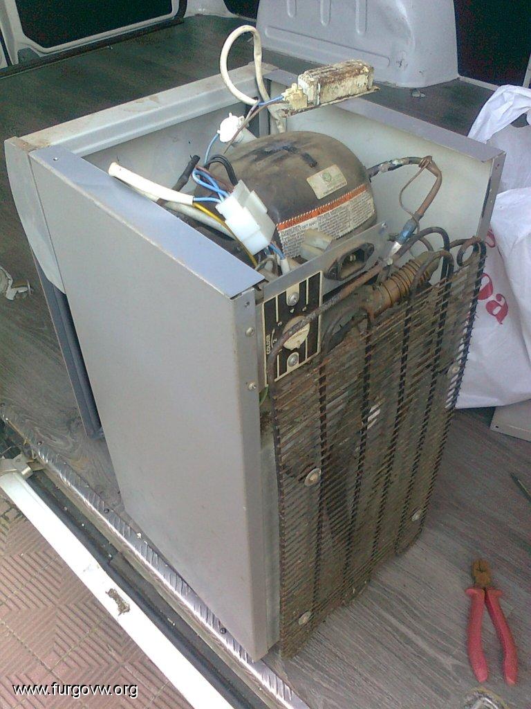

Esta tarde tengo que ir a recoger una mini nevera a compresor de 220v, no se como estará porque lleva cuatro años en un sótano, pero teniendo en cuenta que me sale gratis no puedo pedir mucho, si funciona va a ser la leche, y si no al vertedero.

Na, pues no funciona, una lastima. La quitaron hace 4 años funcionando y la guardaron pero se ve que la humedad o algo la ha jodido, no hace ni mu, una pena.
No me interesa pasarla a 12v, es muy pequeña, no compensaría.
Si alguien la quiere que diga algo antes de una semana, después al vertedero.

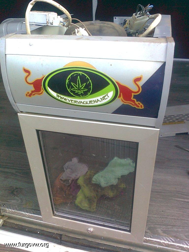

le habrá dado un soponcio entrre el redbull y la yerbaguena  .meparto .meparto .meparto
motodaily
Pues excepto la reactancia del fluorescente el resto tiene una pinta cojonuda, una pena.
Chulísima.

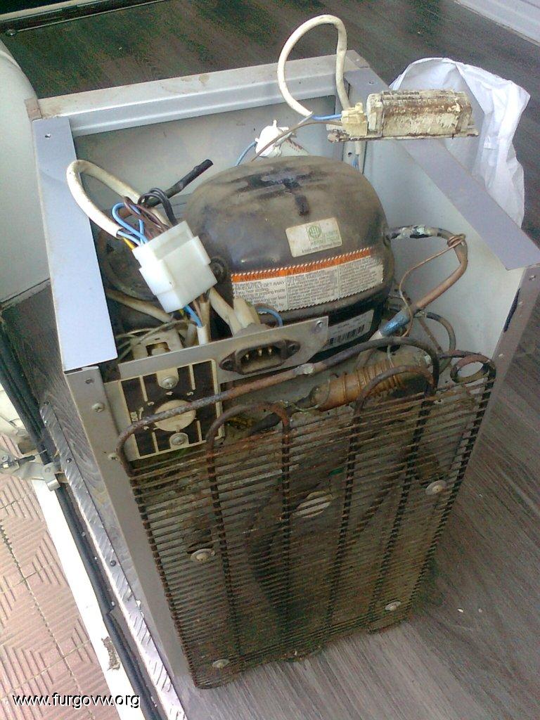

A esas neveritas les suele fallar el termostato y el klixon

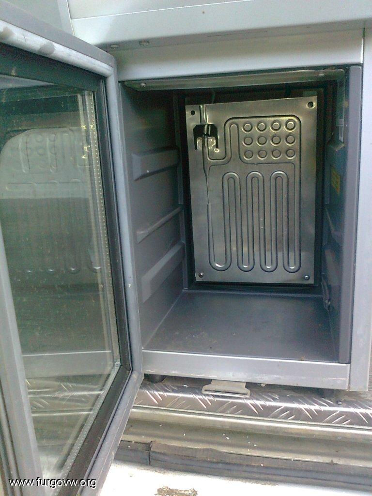

Ademas pierden bastante frío por el cristal.
adric
Ostras, como mola! Por qué no pruebas a ver si la reparas, no creo que parada se haya cascado el compresor, que es estanco...
Luego aislas el cristal para evitar lo que comenta ESERO y listo, lo que dure, que no creo que sea poco teniendo el compresor arriba (disipa mejor).
¿Qué medidas tiene?

Mañana la mido y te digo, que ahora me da palo salir a la calle ya ;D
Yo de frigos nada de nada, no se ni por donde empezar, puedo puentear el termostato y poco mas, a ver si se enciende.
