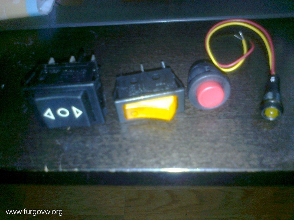

Pues ya tengo los pulsadores para hacer el mando, a ver si me llega el micro-interruptor del freno y ya me lío. Mañana paso a recoger el OBD2 que me prestan.
Esta claro que no va a ser el mando mas bonito del mundo  ;D pero va a hacer la misma función y realmente la estética me la pela, ha salido baratisimo que es lo que me importa.

Los pulsadores/interruptores los he pillao en electrónica embajadores http://www.electronicaembajadores.com en principio por internet, pero un problema con el banco y al final me he acercado a por ellos (como odio Madrid). El amarillo tenia que ser iluminado a 12v pero no les quedaban, así que lo he pillado para 220v y le pondré un testigo led (se ve en la foto).
El manual de instrucciones es facilón, el amarillo conecta-desconecta el control de crucero. el basculante sirve para subir o bajar la velocidad, y el rojo hace la función RES que es restablecer el control después de haber pisado el freno o el acelerador. El piloto led es posible que no lo necesite, es cuestión de si funciona o no el indicador en el cuadro de instrumentos, si funciona pues nada, y si no funciona pues le pondré el led.

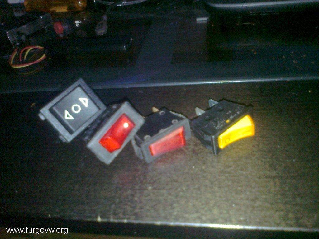

He encontrado en la caja de herramientas varios interruptores (lo se, tenia que haber mirado antes, pero la caja tiene un metro cubico y los trastos pequeños se van al fondo). Me quedo con el de 12v rojo del puntito.
Tengo uno de sobra rojo a 12v y el que he pillado amarillo a 220v, si te sirve alguno dímelo y lo meto en un sobre y te lo mando (mándame tu dirección en un privado). El voltaje solo afecta a la iluminación, en lo demás sirve igual.
