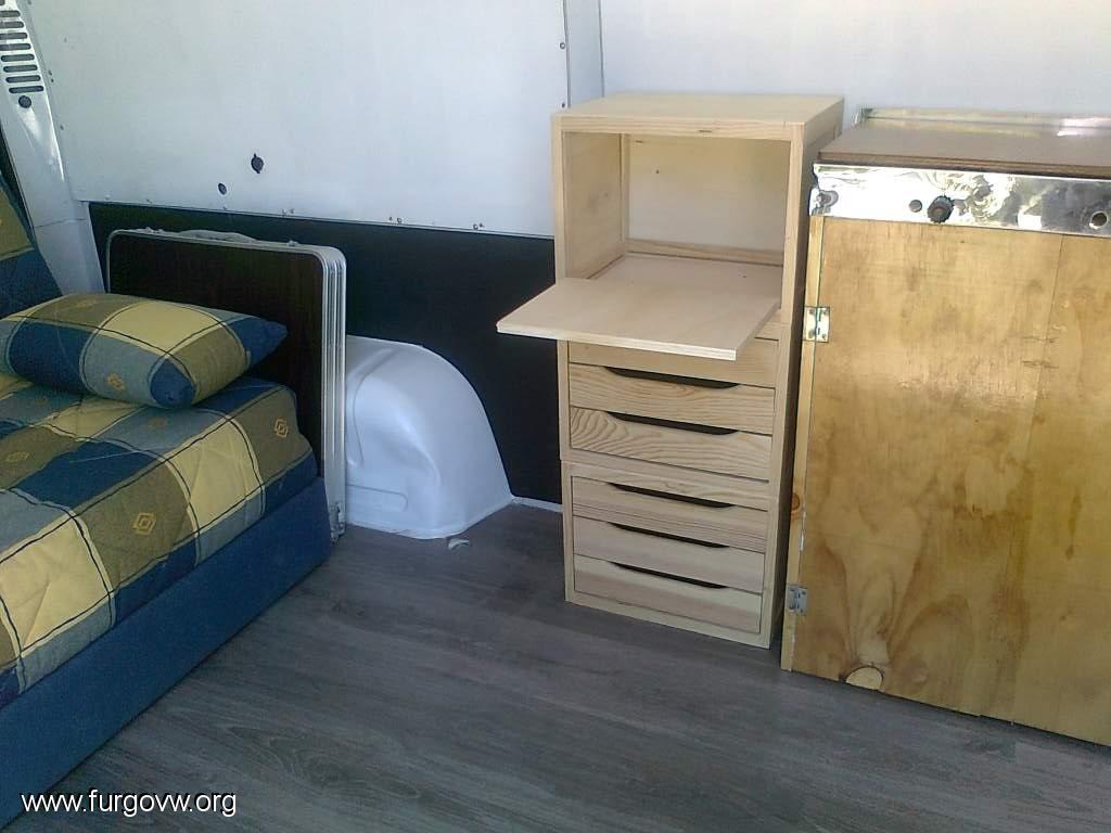

perroflautero

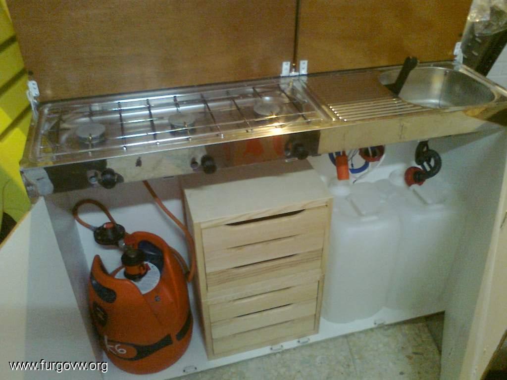

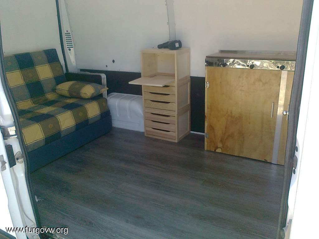

He subido a casa a por cosillas que tenia por alli sin usar. Unas cajoneras para la cocina, una bombona K6, un termometro-higrometro, una emisora de 27Mhz, un inversor de 300w, una manta electrica a 12v, una guias para hacer cajones y unos retales de contrachapado de 15mm.
Haber que saco de todo esto. Por ahora le he metido un par de cajoneras al mueble cocina.
adric
Cita de: perroflautero en Julio 08, 2014, 22:40:44 pm

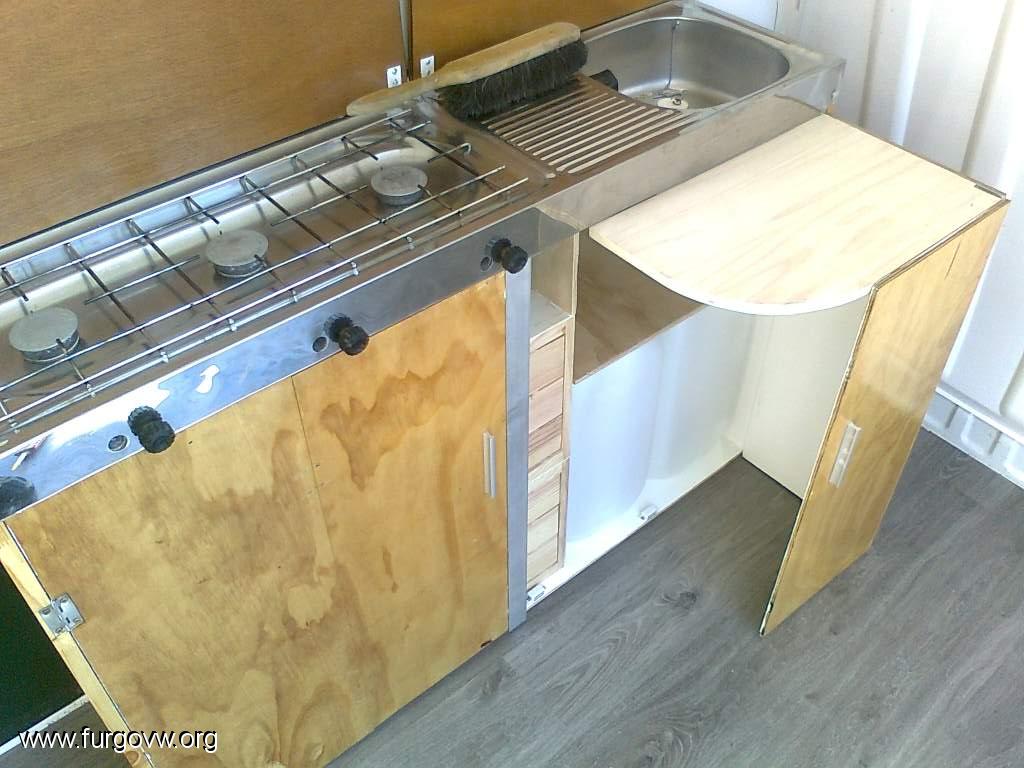

Me gusta tu cocina, está muy bien pensada. La mía llevará nevera y depósito de limpias, hueco para cacerolas y un par de cajones.
Enviado desde mi bq Aquaris mediante Tapatalk
perroflautero
El cajón cacerolero tendré que hacérmelo yo aprovechando el espacio que queda. La nevera para mi no es indispensable, salgo sobre todo en invierno y si salgo en verano es algun finde y para eso me vale una nevera de hielos, prefiero ir ahorrando para una calefa que a eso si que le sacare partido.

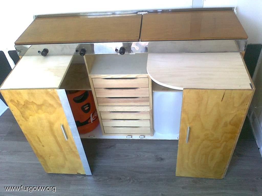

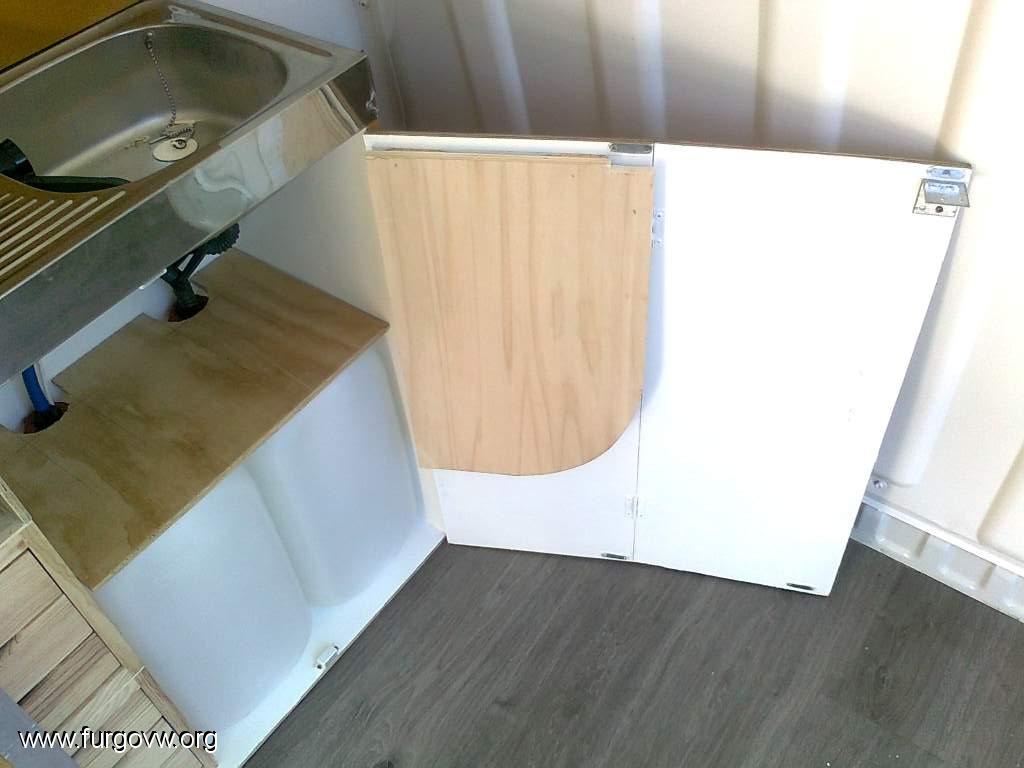

perroflautero
adric
Cita de: perroflautero en Julio 09, 2014, 14:36:00 pm
Sigo con el mueble cocina
Mejor pinta cada día, sí.

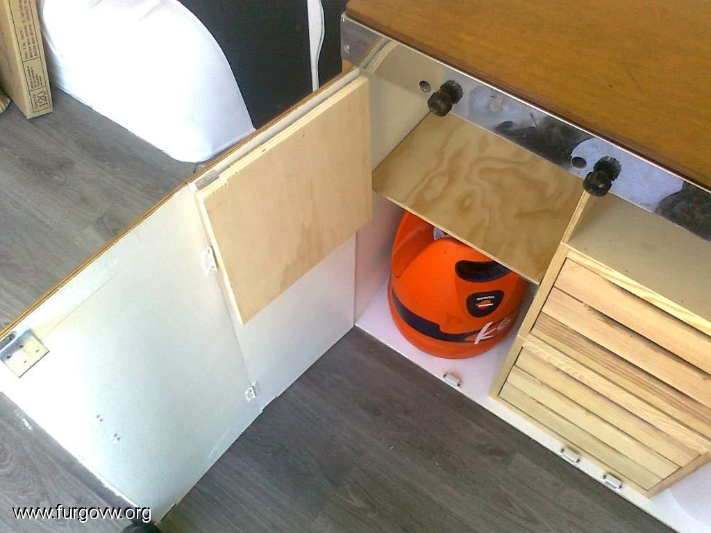

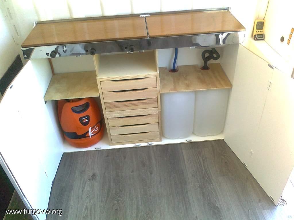

Veo un poco justo el sitio para sacar las garrafas, ¿como harás?
Y una pregunta que siempre me hago ... ¿por qué las tapas en los muebles cocina?
perroflautero

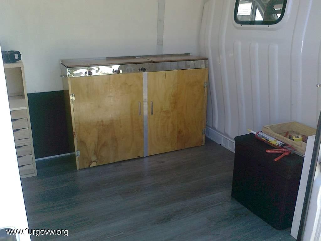

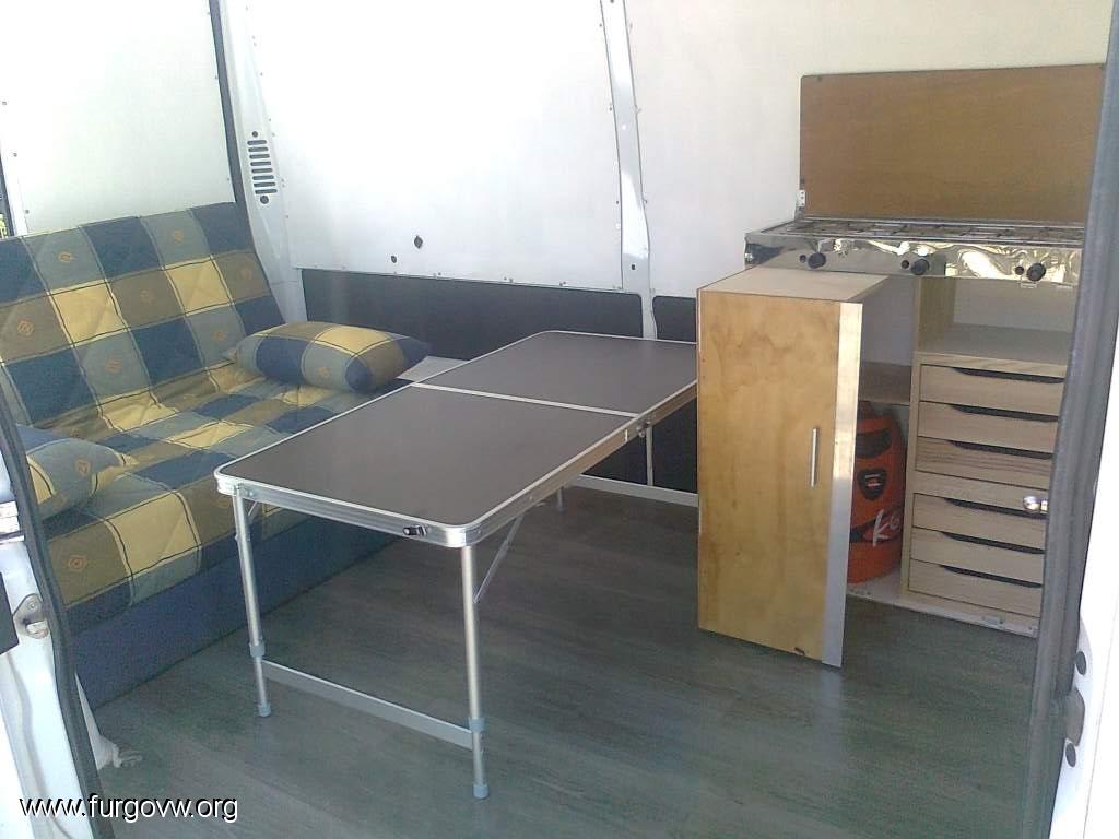

Julio 09, 2014, 18:03:19 pm #128 Ultima modificación: Julio 09, 2014, 18:07:02 pm por perroflautero
En las fotos no se ve bien pero hay espacio suficiente para sacar las garrafas. Las baldas de encima del butano y las garrafas no son fijas, se quitan y ponen fácilmente.
Las tapas tienen varias funciones, el poder usar el mueble como mueble (mesa/estantería), proteger del polvo y de golpes el fregadero y la cocina cuando no se usan, y también son un respaldo que protege del fuego o de salpicaduras lo que haya detrás.

Cita de: perroflautero en Julio 09, 2014, 18:03:19 pm
Ah, vale, aunque aún así, para sacar las garrafas estás obligado a desenroscar las tapas, por tanto la estantería, cuando tengas cosas encima ... tendrás que sacarlas, ¿no?
Ah, vale, en tu caso lo entiendo por lo que me dices, pero hay casos en los que no le encuentro el sentido ...

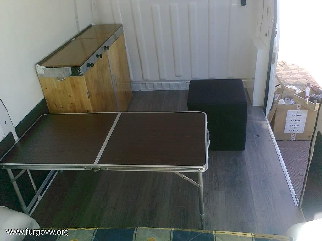

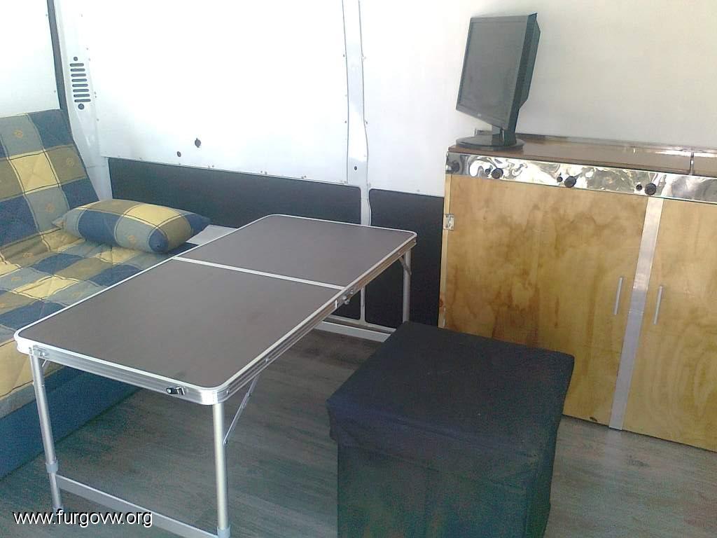

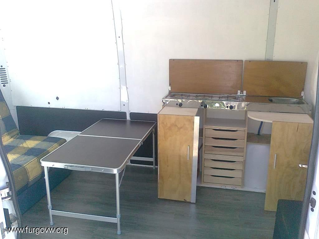

perroflautero
TERMINANDO LA PRIMERA VERSION (Seguro que no se queda asi, algo se me ira ocurriendo)
--PEDRO--
MI FURGOOOO
adric
La ostia!!
Minimalista sí que es, pero funcional y práctico a tope!!
