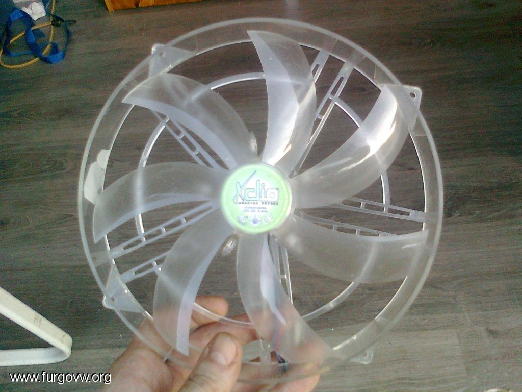

Pues comento una ultima adquisicion porque a otros les puede ser de interes.
He comprado en ebay un ventilador de 22cm de diametro. Es a 12v de plastico trasparente, tiene dos velocidades y luz. Y solo consume 0,42Ah o sea que es un airvent cojonudo por menos de 10€, para claraboyas.

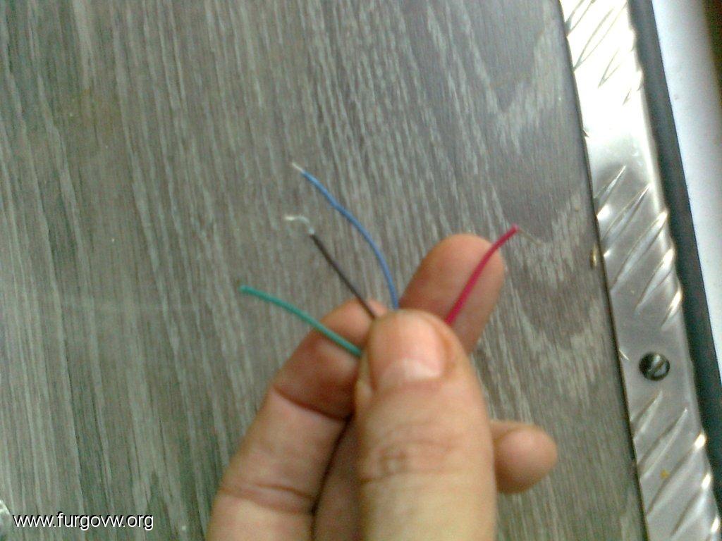

Para que sea practico hay que quitar el conector que lleva porque han conectado los cables con el culo. Si dejais el conector original solo tiene velocidad lenta y la luz no se puede apagar. Pero cortando el conector...
El cable rojo a positivo 12v y el negro a masa----asi funciona solo el ventilador en velocidad baja y sin luz.
El cable rojo y el verde a 12v y el negro a masa---asi funciona el ventilador a maxima velocidad sin luz.
El cable rojo, el verde, y el azul a 12v y el negro a masa---ventilador a maxima velocidad y luces encendidas.
Para conectarlo yo veo lo mas practico poner un interruptor de dos posiciones para controlar la velocidad y un interruptor normal para encender o apagar la luz. En el interruptor de dos posiciones meter alimentacion en el borne central, el cable rojo al borne 1 y una derivacion del rojo mas el verde en el borne 2. Para el interruptor de luces pues lo habitual.
