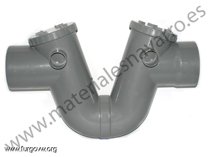

El depósito NO TIENE QUE IR DEBAJO del desague, es más, ES CONVENIENTE QUE NO COINCIDA!!!!  --> la explicación es simple, al igual que en casa, no hay que hacer un "agujero" y que el agua caiga DIRECTA en el depósito, porque esto provocaría olores!!!! Hay que poner un SIFON y luego ya LO DIRIGUES A DONDE TENGAS EL DEPOSITO!!!! como si es 2 metros más alejado... claro está que hay que tener en cuenta el escape, ejes y demás...

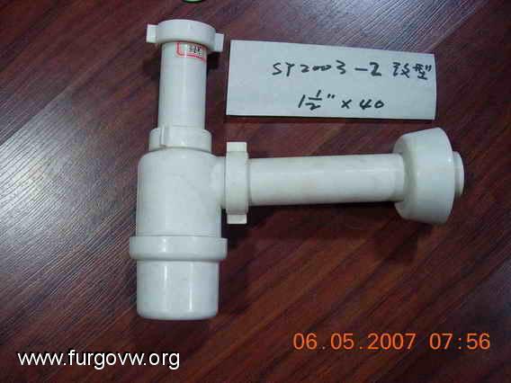

Ejemplos de tipos de sifón:
IDEA: un tornillo de limpieza en el sifón:

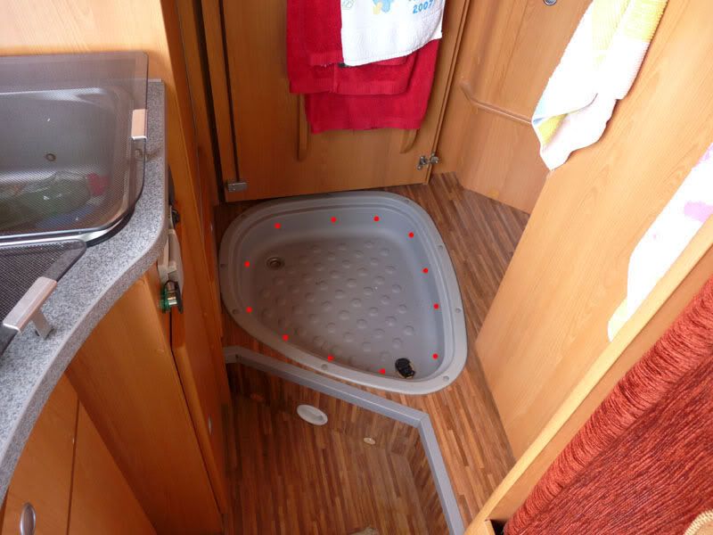

.palmas esa idea la había barajado!!!!  El asunto de los bordes - altura del plato de ducha no es por que se acumule agua (con 2-3 cm me serviría para "SEGURIDAD" por si no traga o se te ha llenado o algo RARO... EL DEPOSITO DE GRISES ES OBLIGATORIO EN MI PROYECTO!!!
El mayor problema que se me plantea es que no me salga el agua por fuera, es decir, que las cortinas queden por dentro sin posibilidad de que se salgan, aunque las "golpees" con el codo al ducharte y esas cosas... De ahí la altura, si fuese de acero inoxidable, con unos imanes se solucionaría...
Al plato tipo caja de plastico le veo dos posibles problemillas: 1_ el que al pisarlo raje y filtre o rompa...  y 2_ el hacerle el agujero de desgüe y que rompa o raje también...
YO le he comprado un plato de ducha acrílico (no de cerámica) y tiene buena pinta... aunque con 2 cosas que no me acaban de gustar... pero lo pondré y ya veremos... La primera es que tiene una "altura" de 4 cm o 5 y de altura andamos justitos (uno de inos sería de medio cm máximo) y la segunda es que tiene poco borde o altura y tendré que inventar o pegarle algo para fijar la cortina de ducha (fijarla pero de quita y pon, no fija)...
