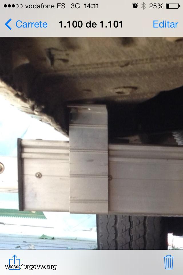

lisanlor
Otra cosa. Para que los tornillos pasantes delanteros os caigan las cabezas por el hueco de la guía corredera teneis q hacerle taladros nuevos a los soportes delanteros lo mas al borde posible. Fijaros bien en la foto. No se ve muy bien pero algo se aprecia
lokaina
Muchas gracias por las fotos y las aclaraciones, con gente asi da gusto  ;)
parchiis
Una pregunta ... (no se si es viable y/o cómodo) ¿no hubiera sido casi más sencillo y seguramente más seguro hacer el taladro y meterle unos buenos remaches roscados de la métrica (supongo M6 o superior) correspondiente?
lisanlor
Eso puede ser otra buena solución. No se me ocurrió. Nunca he usado esos remaches. Alguien me hablo de esos alguna vez.

THOMYROS
Asi queda muy bien, como decimos es a gusto del consumidor,je je, el amigo MAROTO, tambien lo ha montado y ha respetado los agujeros del sopore delantero, el SI ha puesto remaches roscados, y queda de lujo.
No tiene que haber ningun problema en ITVs, lo unico que,aunque quede al mismo nivel que el escape, queda mas en en centro de la furgo,"CUIDADIN CON LOS BADENES", si no que se lo prgunten a Nekane, como ya hemos leido.
Y sobre todo, de cortar el NERVIO  .nono .nono .nono .nono .nono .nono .nono .nono .nono
