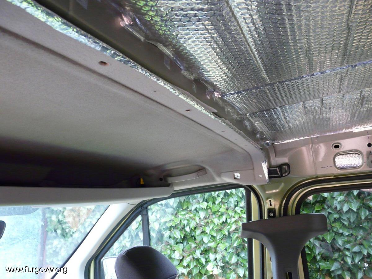

Hoy toca hablar del aislamiento parcial que le hice a la Alcaparra.
Solo le he aislado el techo, el interior de las puertas correderas y el interior de las puertas de atrás.

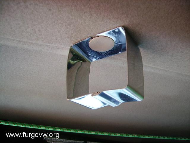

Para sacar las grapas que sujetan el tapizado del techo me hice esta herramienta.
Es un molde que venden en los chinos. Los hay redondos y cuadrados. Yo me cogí el cuadrado y con el dremel le hice una ranura por la que se mete el vástago de la grapa. Para sacar las grapas del techo hay que tirar muy fuerte y a pesar de la herramienta aproximadamente la mitad de las grapas se me rompieron.

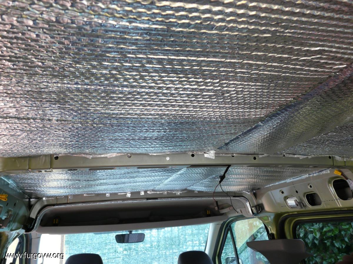

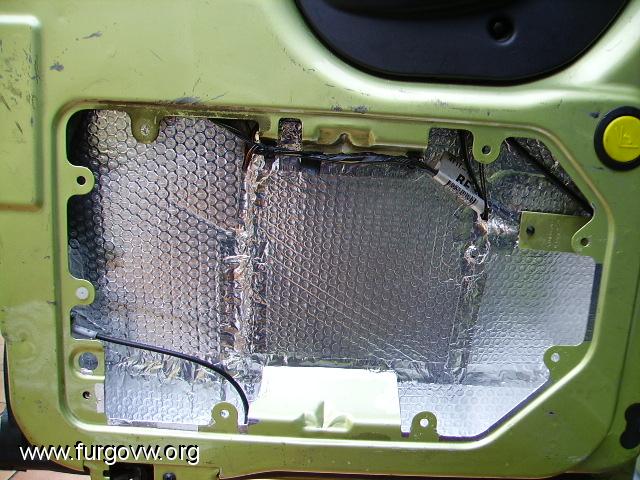

En la separación que hay entre las vigas del techo le pegué con sikaflex porespan para igualar todo el techo (no tengo fotos) y después le pegué un aislante para paredes y techos que compré en el Akí. Es un aislante que tiene burbujas entre dos capas de plástico aluminizado.
El aislante lo pegué también con sikaflex al porespan y luego le puse cinta de aluminio en los bordes.
Al tapizado del techo le pegué otra capa del aislante antes de volverlo a montar (tampoco tengo fotos).
Aquí podéis ver el proceso después de montar la bandeja del techo y la parte delantera del tapizado.
El interior de las puertas de atrás.
En detalle.

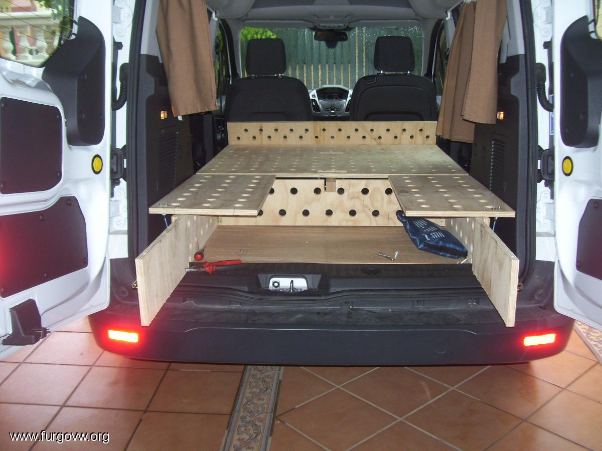

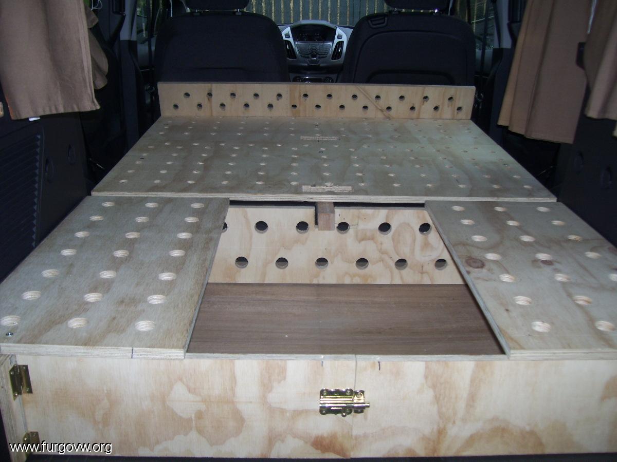

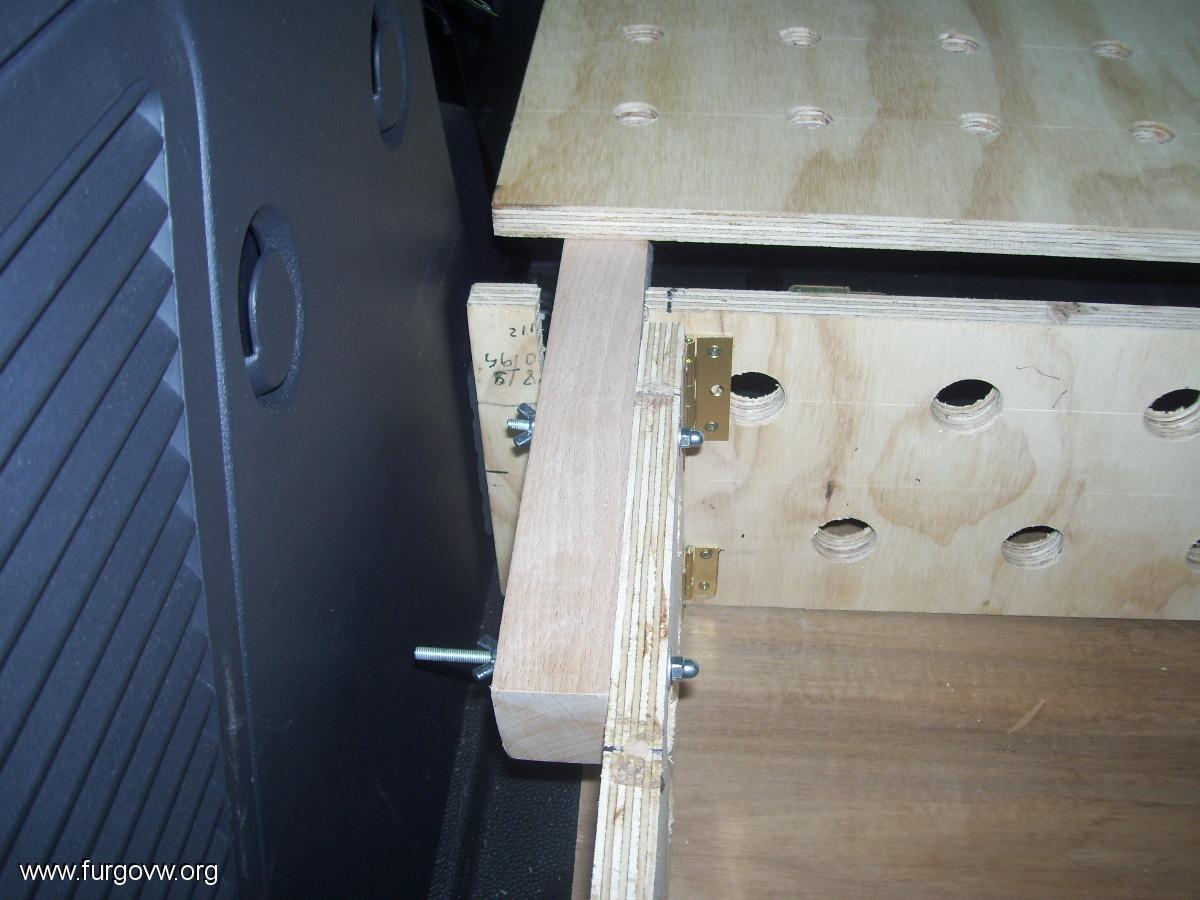

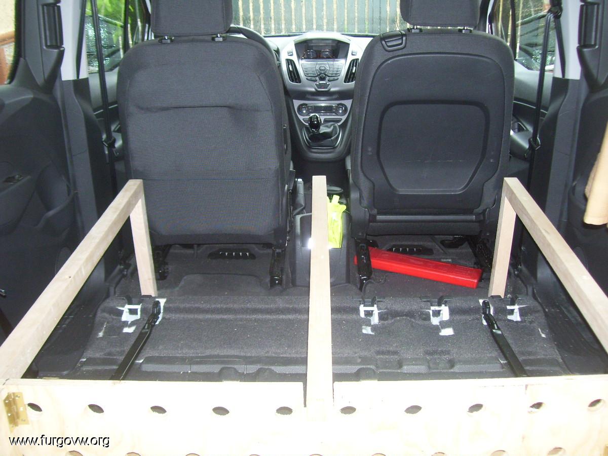

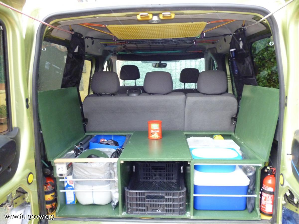

Hoy os voy a mostrar como he hecho la cama.

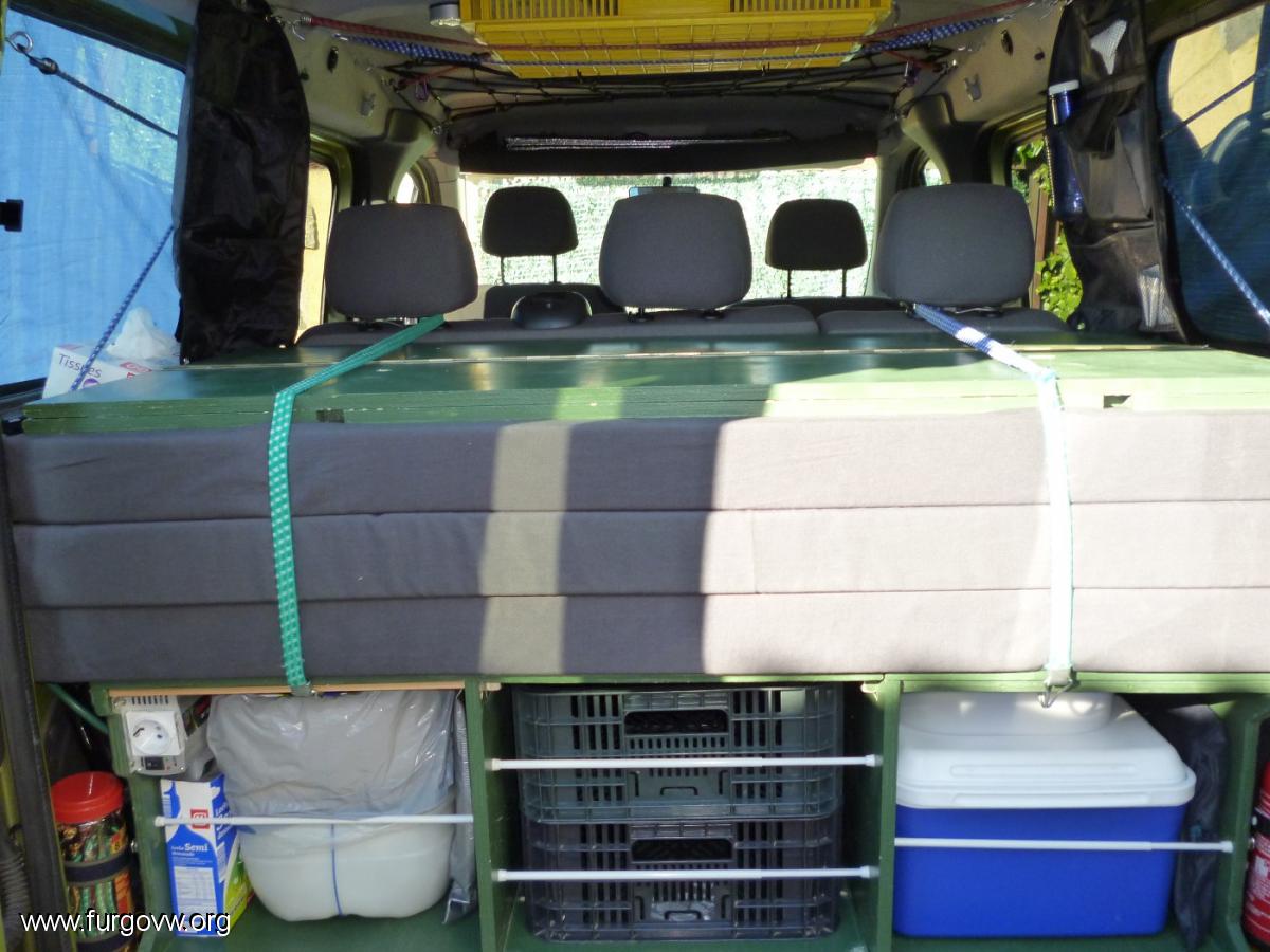

En la siguiente foto podéis ver los muebles que le hecho a la Alcaparra. Son dos arcones con dos tablas en medio, una arriba y otra abajo. Estas tablas hacen también la función de mesas pero eso lo veremos otro día. Hoy solo toca la cama.
Las tapas de los arcones y la tabla de arriba forman la parte de atrás del somier.

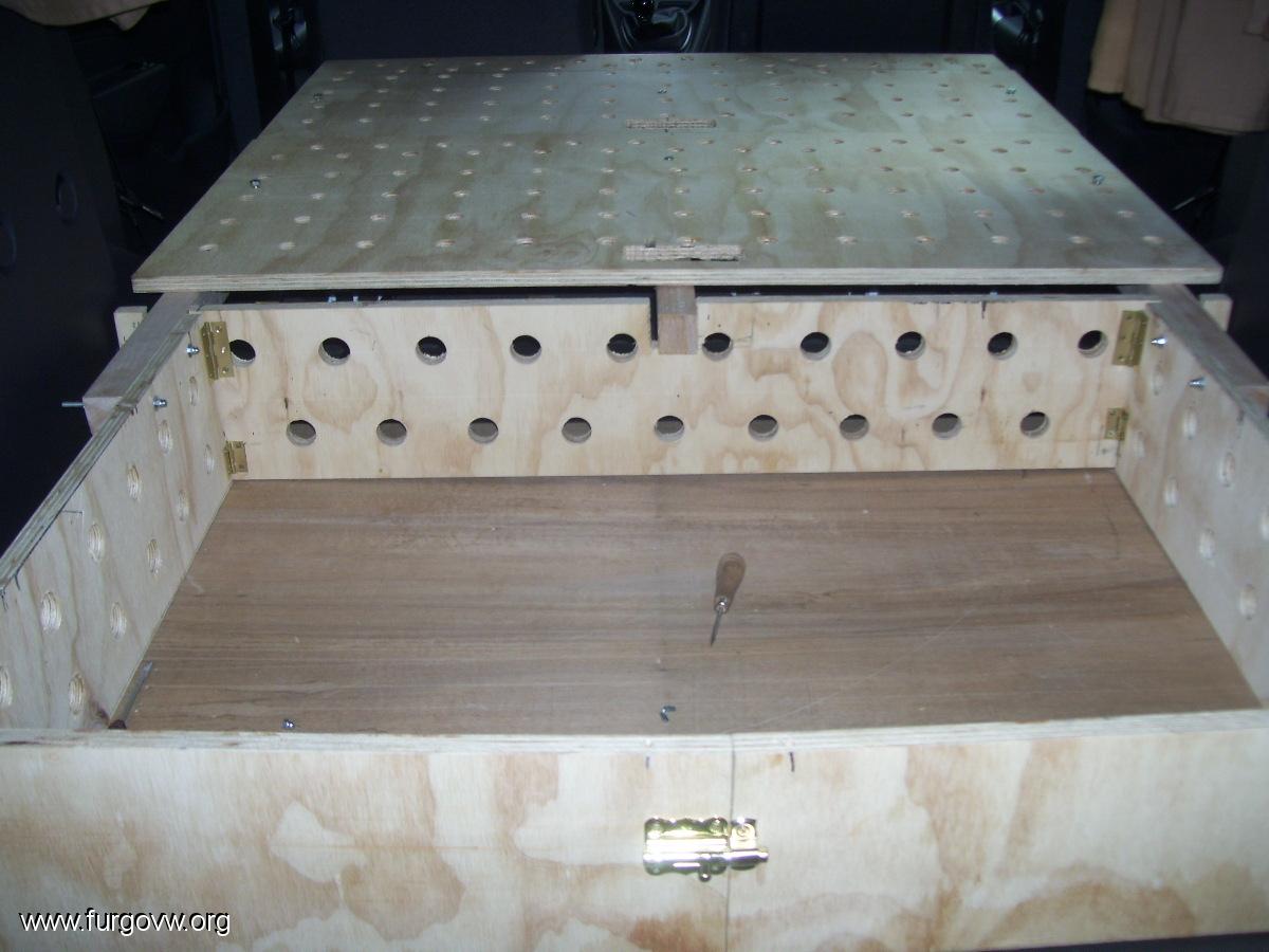

Los arcones están abiertos por atrás y ademas las tapas tienen bisagras para acceder fácilmente al contenido. Aquí podemos ver los arcones abiertos.
En la configuración de "marcha + 5 asientos" los colchones y las tablas del somier van estibados encima de los arcones y sujetos con dos pulpos.

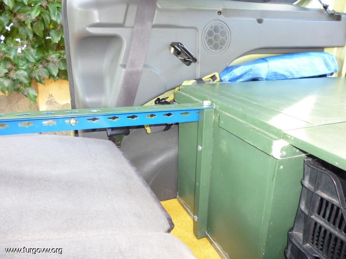

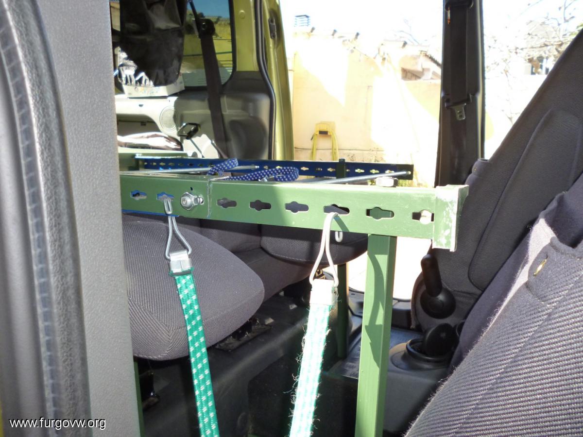

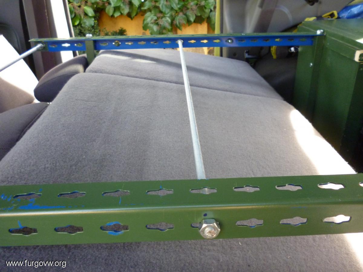

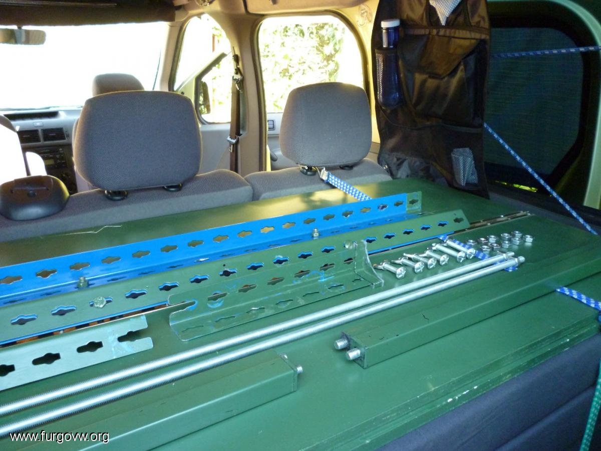

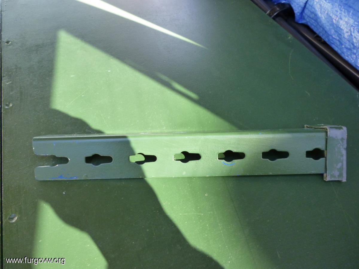

La estructura para el somier consiste en dos largueros metálicos dobles, dos extensiones de los largeros, dos varillas roscadas M10, cuatro patas con tornillos M10 y varias tuercas y tornillos con palometas. Todo ello va guardado detrás de los asientos posteriores, en el espacio que hay entre los asientos y los arcones.
Los largueros son pies de estanterías metálicas comprados en el Akí. Los he hecho dobles para mayor resistencia. Se encastran en unas patas metálicas que están fijadas a los arcones por detrás.
Entre los largueros se ponen las varillas roscadas y se sujetan con tuercas.
Por delante los largueros se apoyan en sendas patas que se fijan a los largueros con tuercas M10.

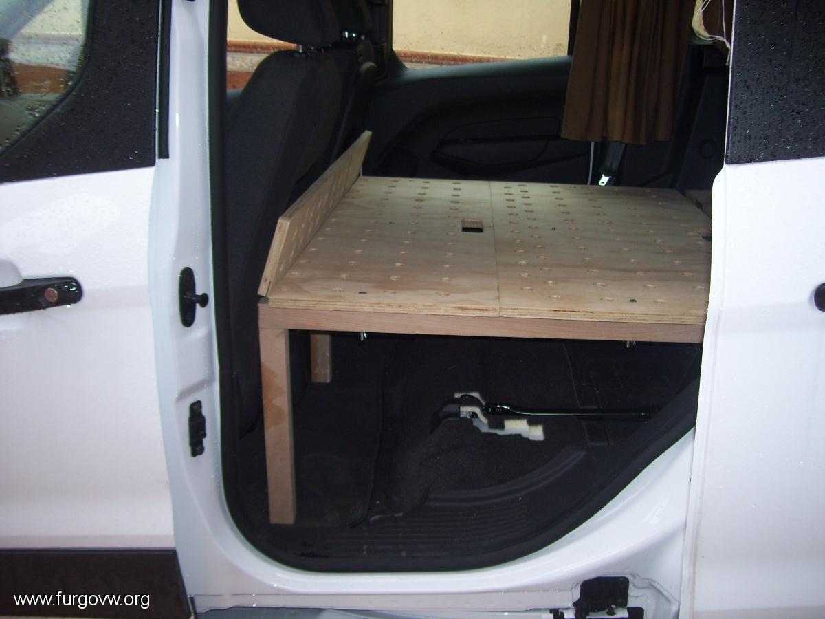

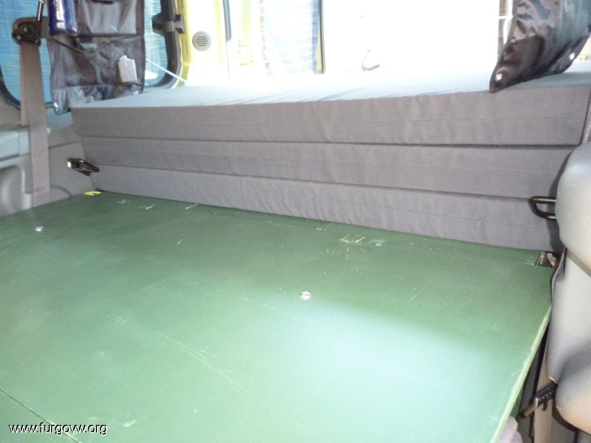

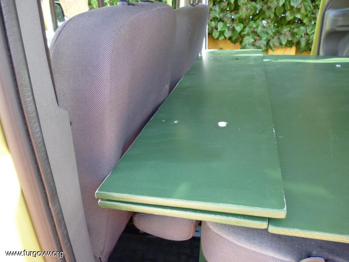

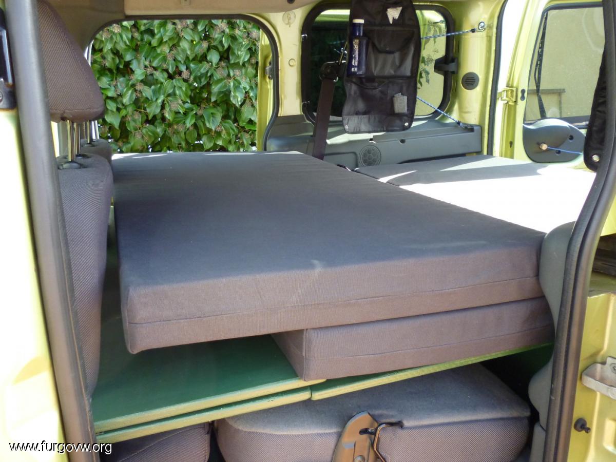

Con la estructura montada hasta el momento ya se pueden poner encima las tablas-somier dejando la tabla delantera doblada por la bisagra.
Esto me permite viajar con la cama semimontada (configuración "marcha + cama semimontada") y reducir así el tiempo necesario para terminar de montar la cama. También permite echarse una siestecita a mitad de viaje sin necesidad de montar la cama.

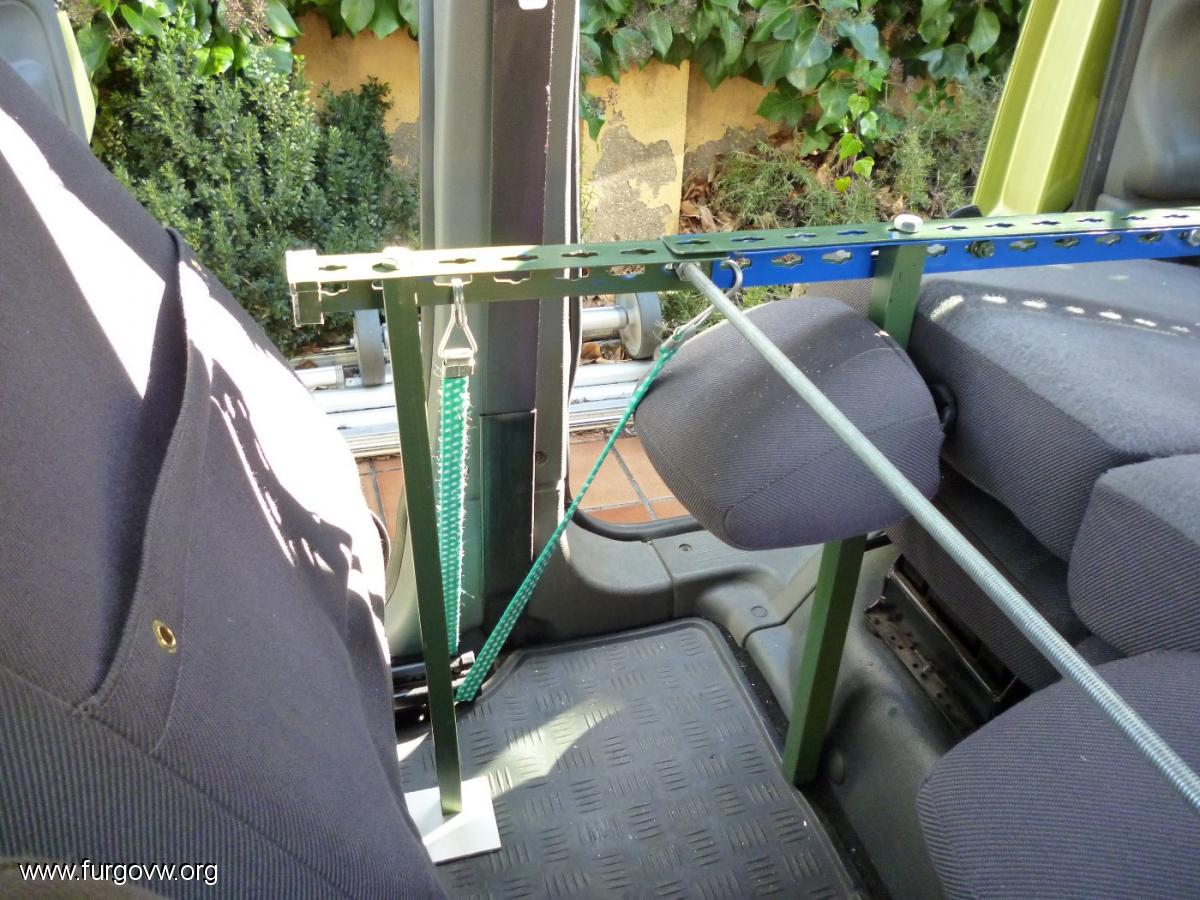

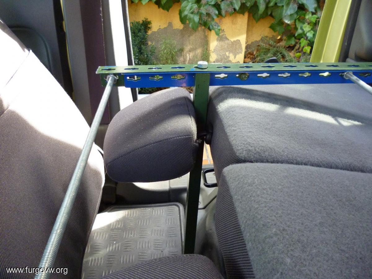

Para terminar de montar la cama hay que poner las extensiones de los largueros que podéis ver en la siguiente foto.
Las extensiones se ponen a continuación de los largueros, se sujetan con las tuercas interiores de las varillas y se apoyan en otra pata más.
En la siguiente foto se puede ver el detalle de como van las extensiones. También puede verse como sujeto los largueros a los raíles de los asientos delanteros mediante pulpos para que la estructura no se levante.

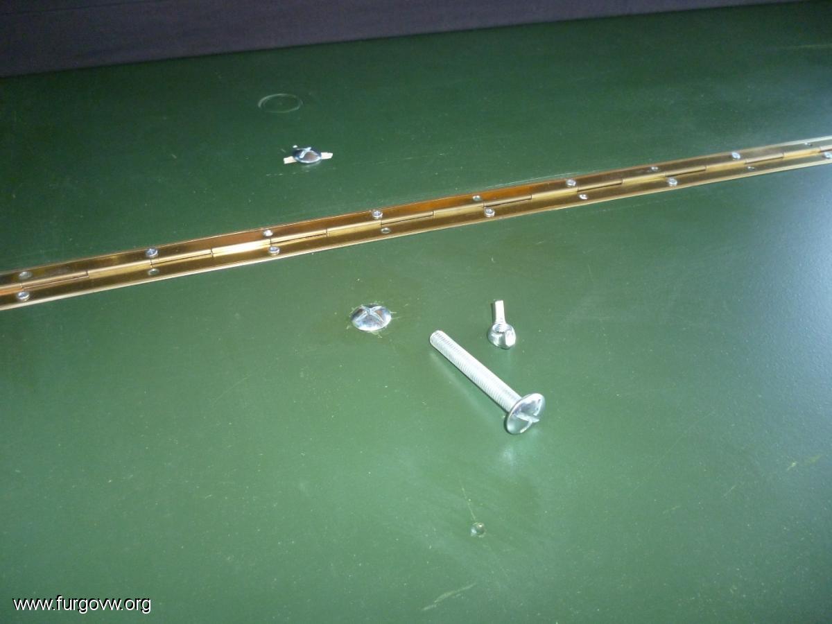

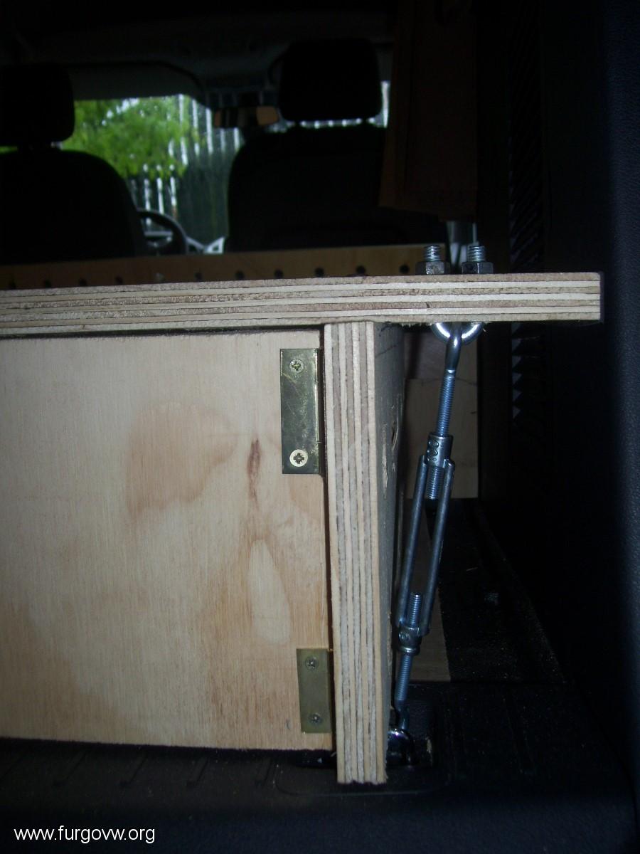

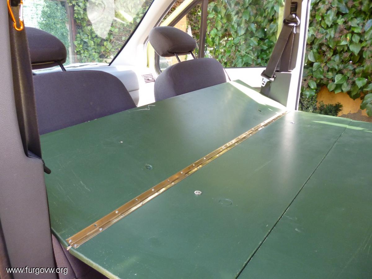

Aquí podéis ver la tabla delantera con su bisagra.
Las tablas del somier se sujetan a la estructura mediante tornillos con palometa.

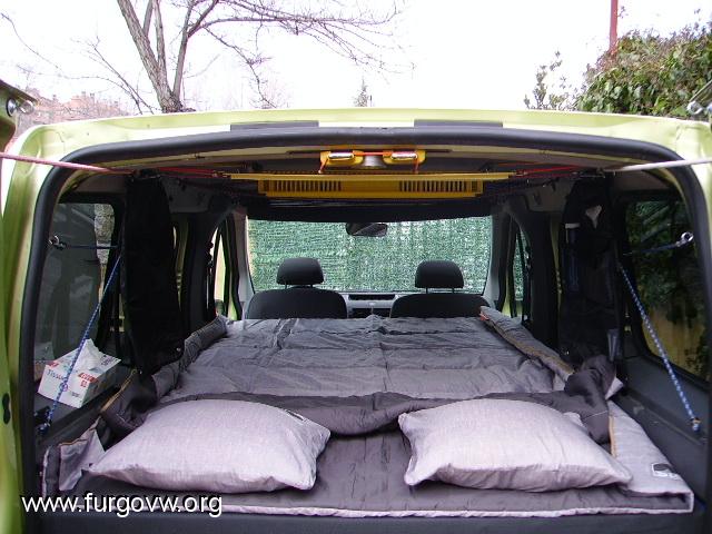

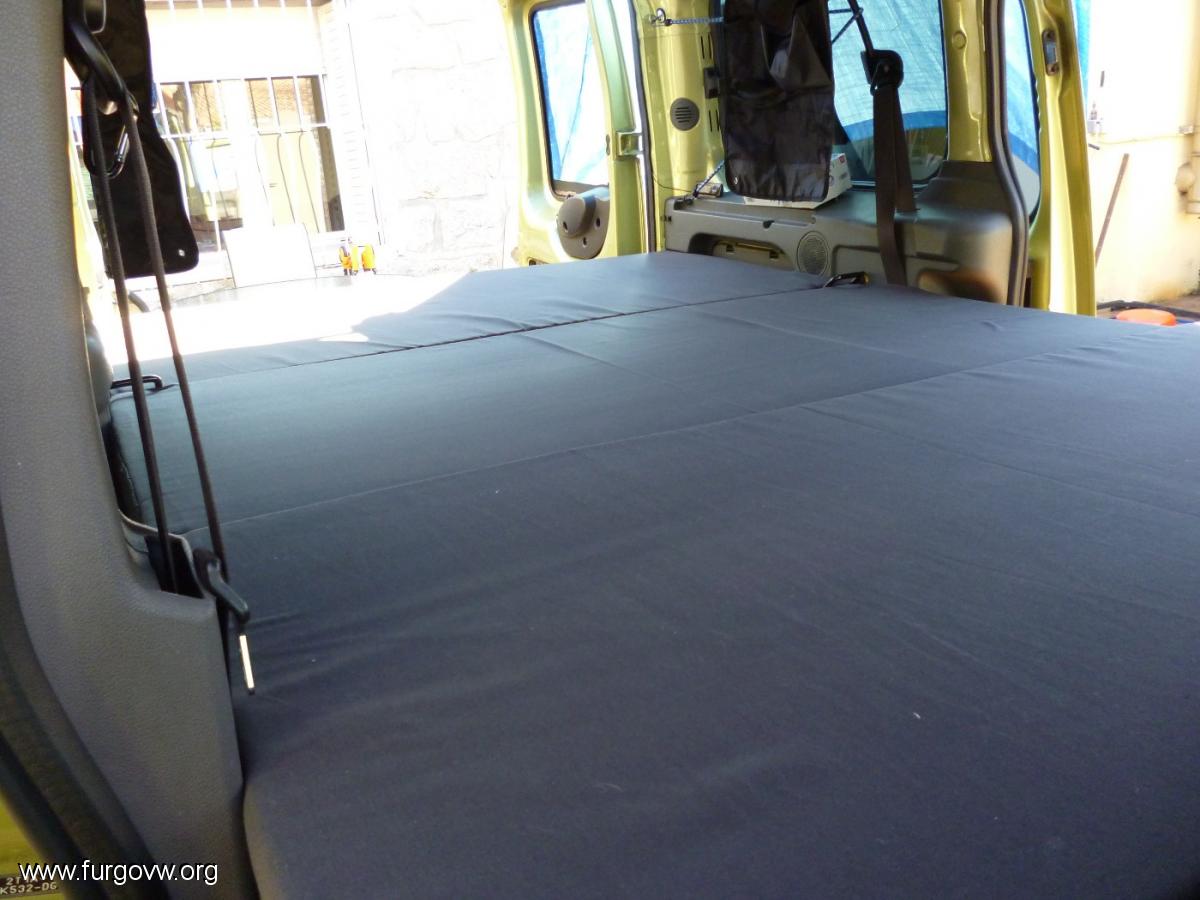

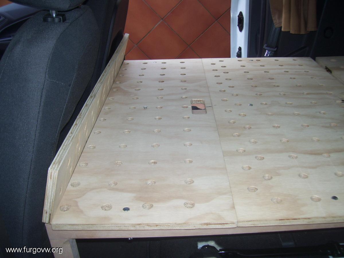

Y luego se terminan de colocar los colchones.

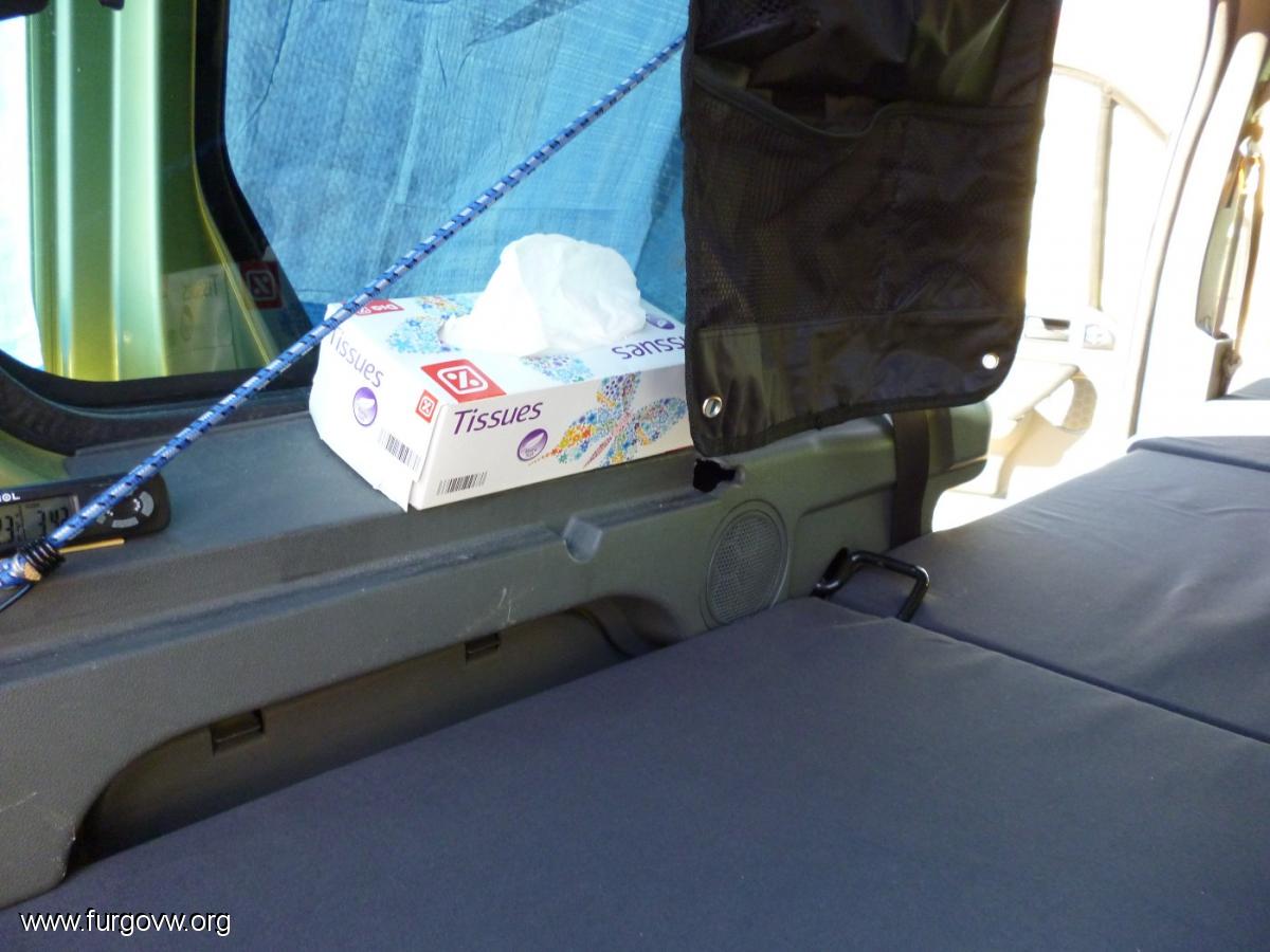

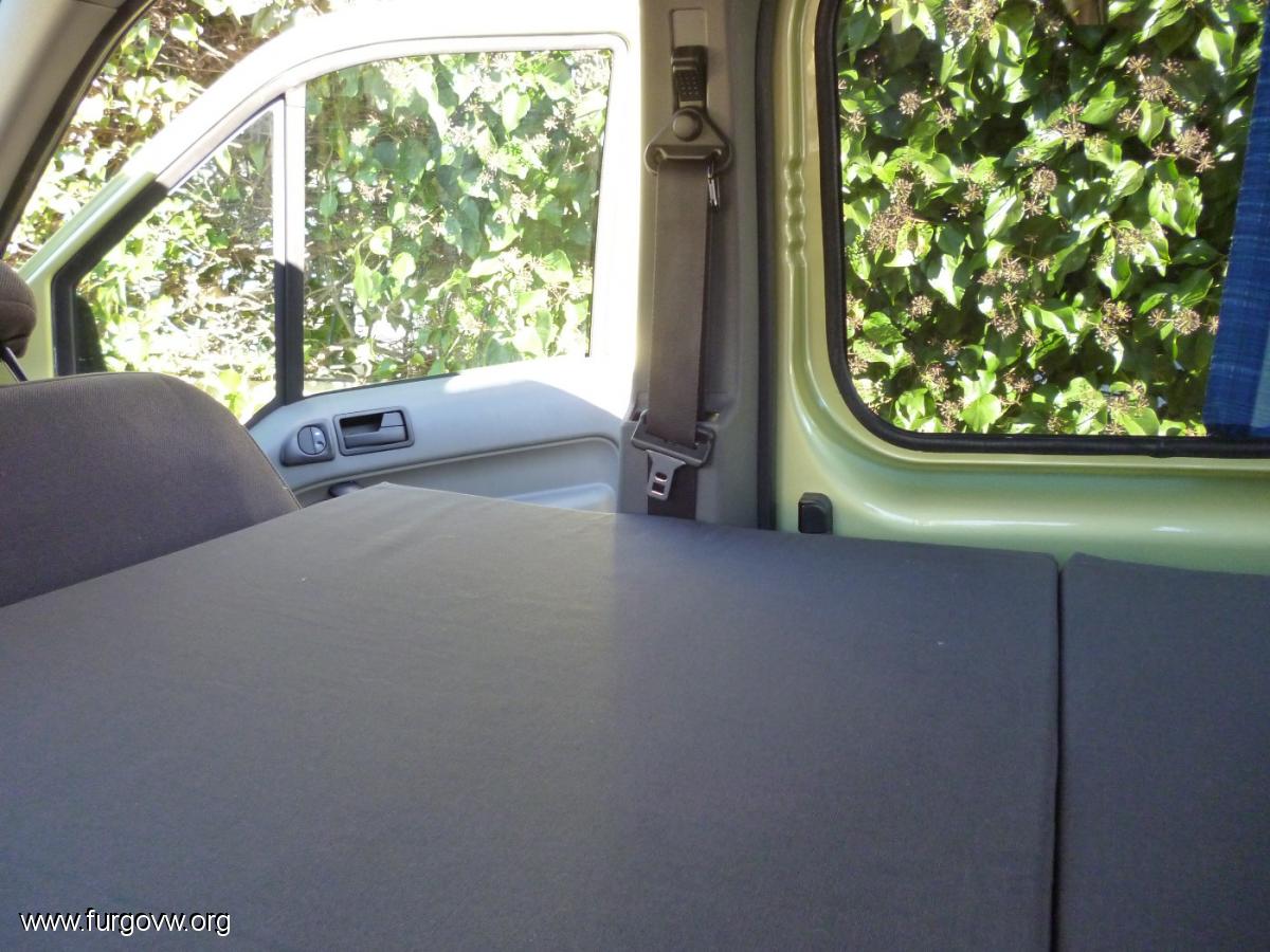

Los colchones están hechos a medida para aprovechar todo el espacio disponible de la furgoneta y hacer la cama lo más ancha posible. En las siguientes fotos se puede ver como se ajustan a los plásticos y a los asientos delanteros al máximo. Al estar tan encajados no se mueven en absoluto cuando dormimos o cuando ...
Así queda la cama una vez terminada de montar y con los sacos de dormir dobles y las almohadas. La cama mide 203x135 cm y es muy cómoda.
Bueno, esto es todo por ahora.
