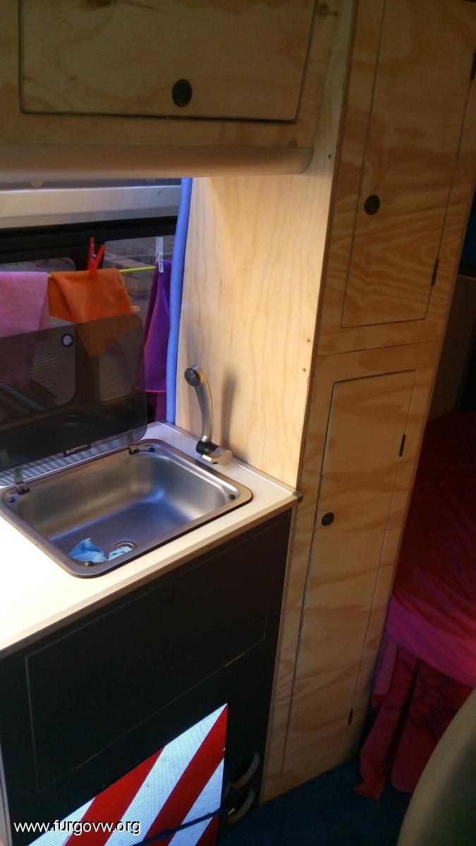

BOXER L2 H2 por fin

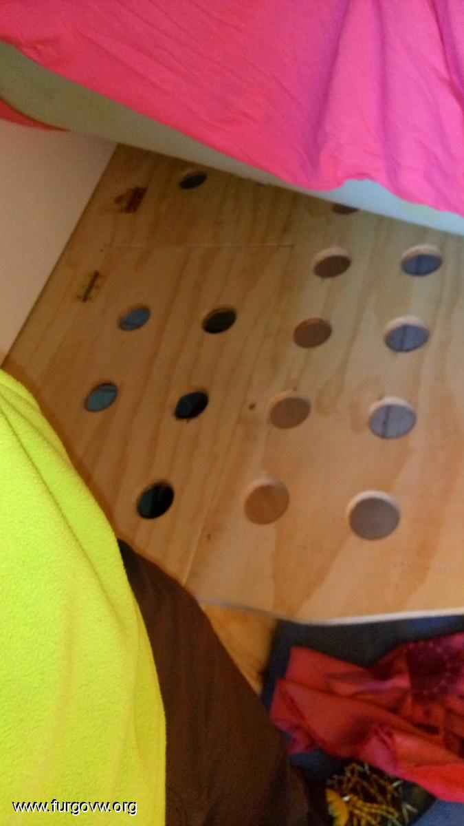

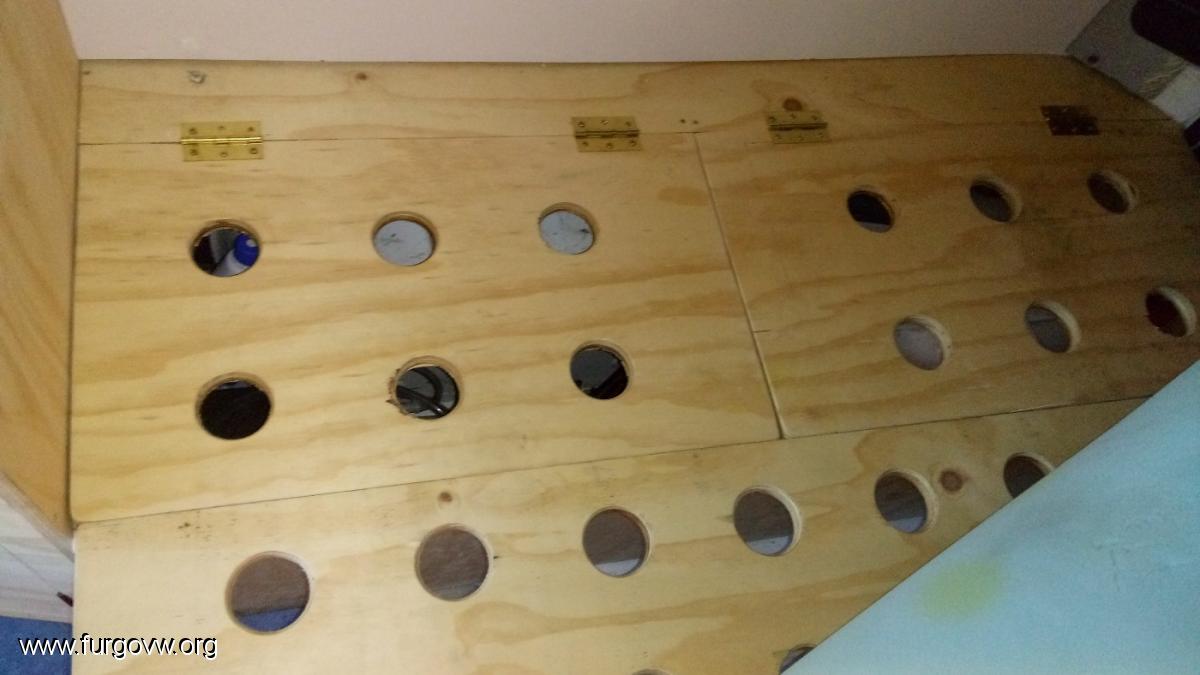

bueno, va cogiendo forma aunque  no he echo nada mas que empezar

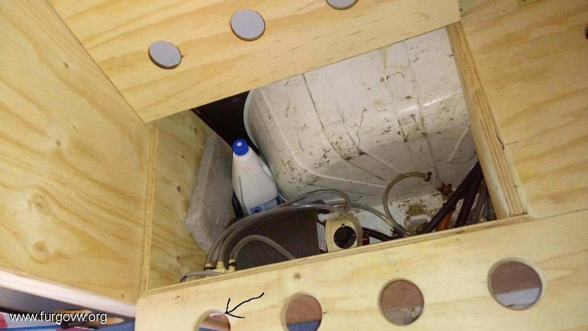

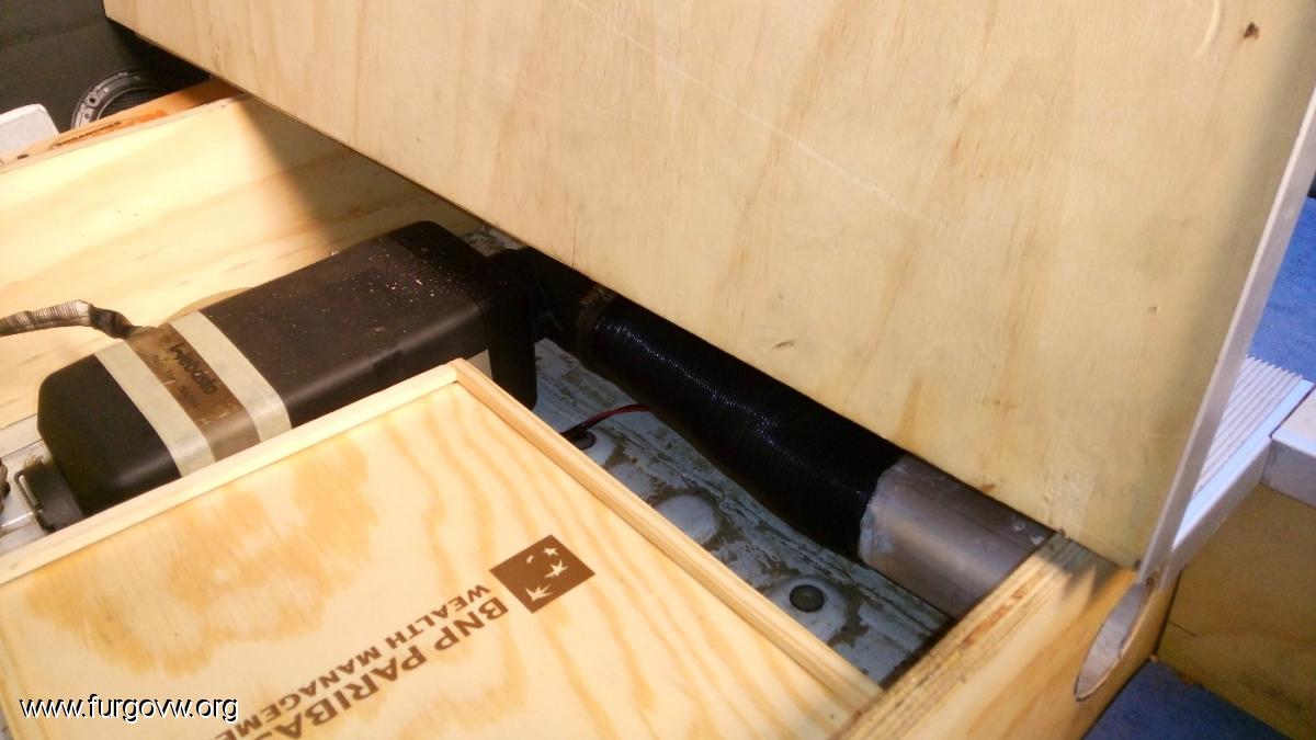

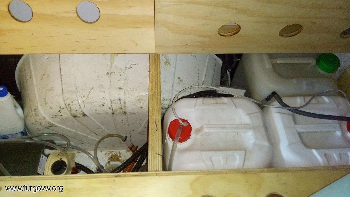

con las garrafas tan juntas, Como las conectas? gracias, y felicidades

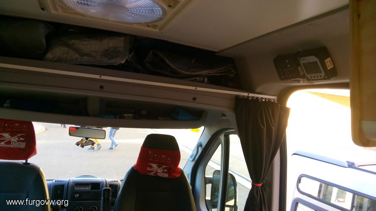

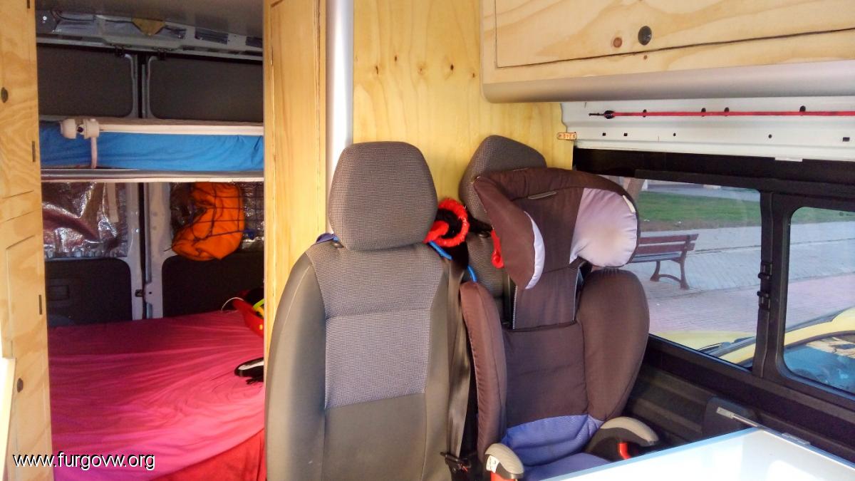

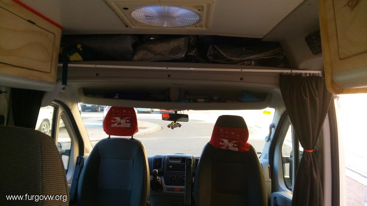

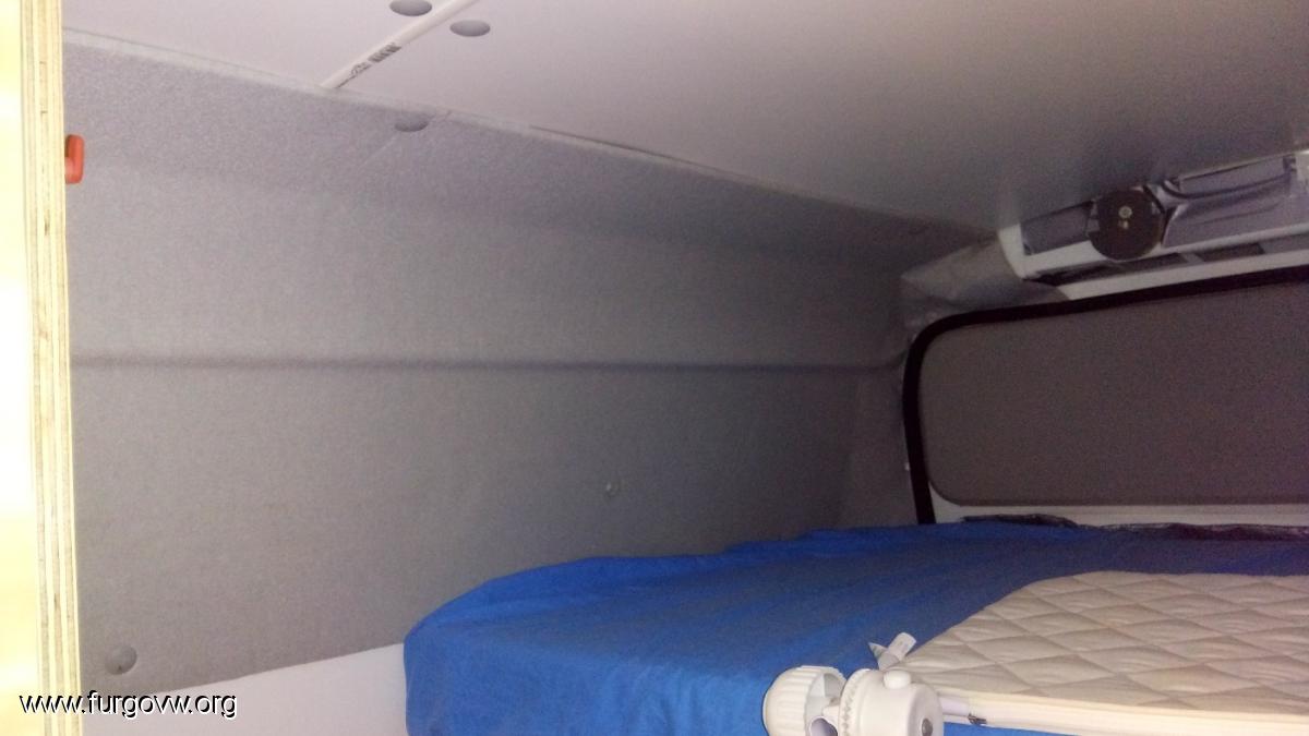

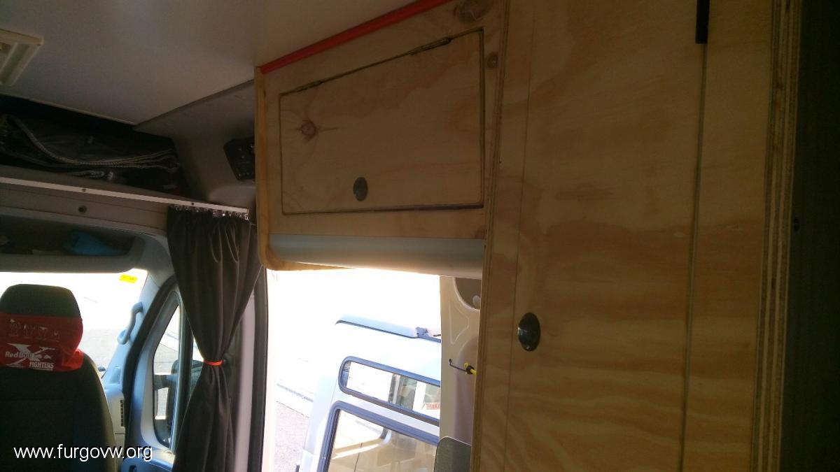

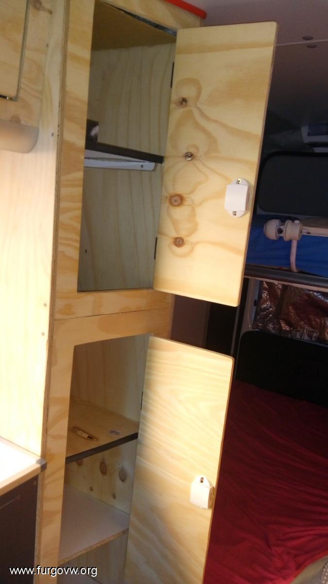

Como has sujetado la litera superior?,intento verlo en las fotos y no soy capaz de verlo
rafaed
por la parte de atras va apoyada en el chasis y sujeta con tornillo pasante y en la parte de adelante va colgada con una pletina atornillada a un tornillo de esos que lleva la furgo para sujetar el techo que estan metidos en un cuadrado. cuando pueda pongo unas fotos. saludos

Me apunto. Estoy intrigado en ver como sujetas la cama de arriba.

Bueno chicos ayer me enseño Rafa su furgo y esta de P.M. las fotos no le hacen justicia, solo que cuando la pinte o decore los muebles como me comento pasara a otro nivel
Animos Rafa cada dia te falta menos

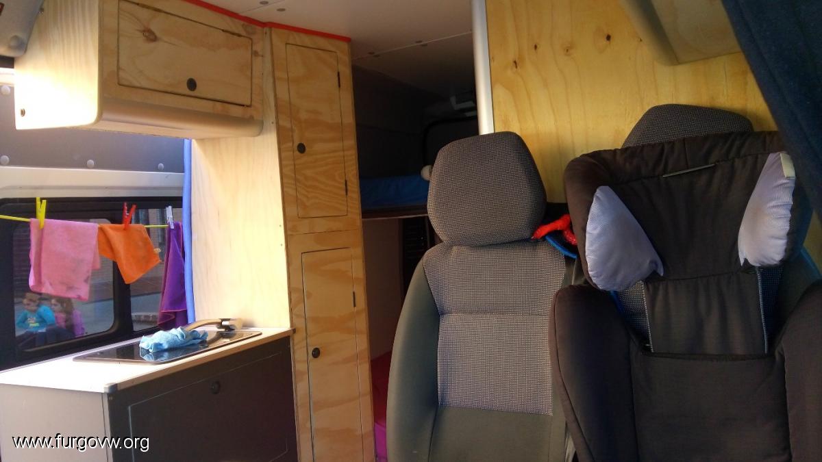

Muy buen trabajo. Me podrías decir en que medidas te han quedado las camas/literas? Saludos
rafaed
la de abajo 115 cm en los pies y 135 cm en la cabeza, la de arriba podria ser igual que la de abajo pero como solo tengo un crio la pude de 90. de largo son de 180 arriba y 182 abajo. saludos

os
Son las medidas q tengo en mente para q entre la ducha comoda. Aunque yo la de arriba la hare como la de abajo tambien
rafaed
si es para dos bien, pero para uno la cama de 90 me deja unos espacios para colgar ropa en la pared del baño y la del armario que viene bien. saludos

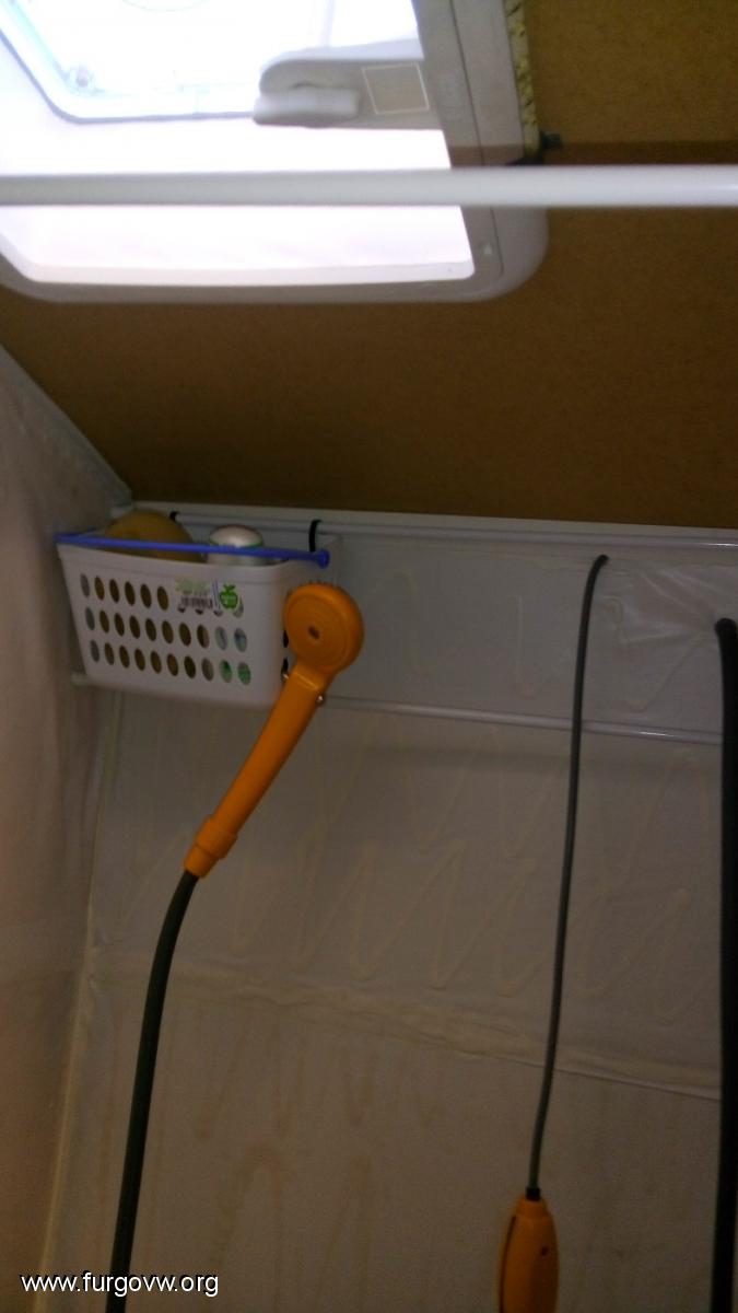

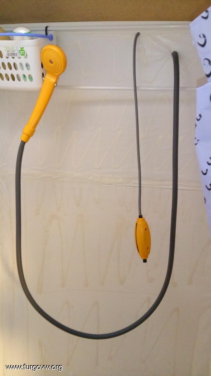

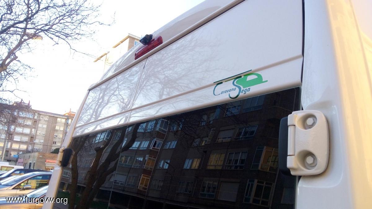

:( antirobo low cost
agradezco a sega la homologacion
sucias

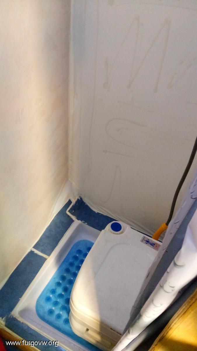

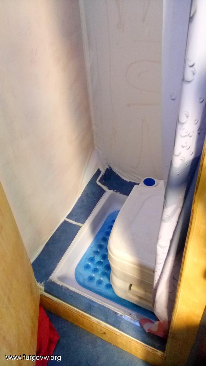

tengo pvc flexible para las paredes del baño que lo pondré termosellado cuando pueda,de momento ule del chino
:o
puede verse en la flecha el grifo mezclador

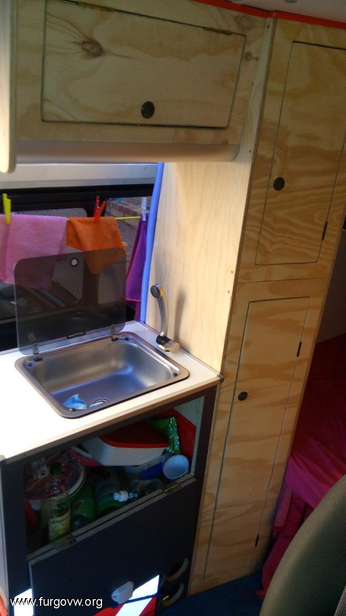

rafaed

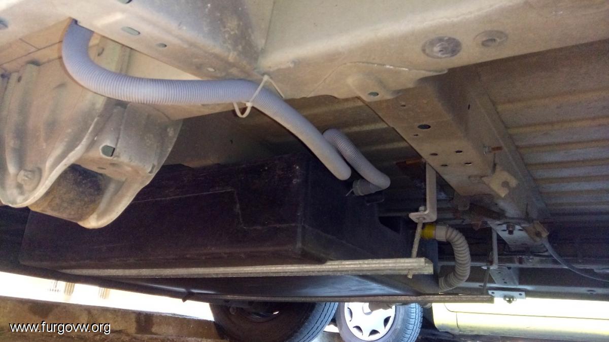

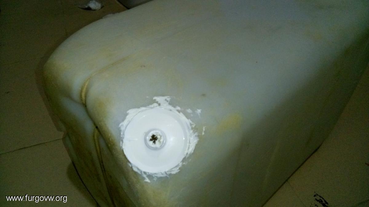

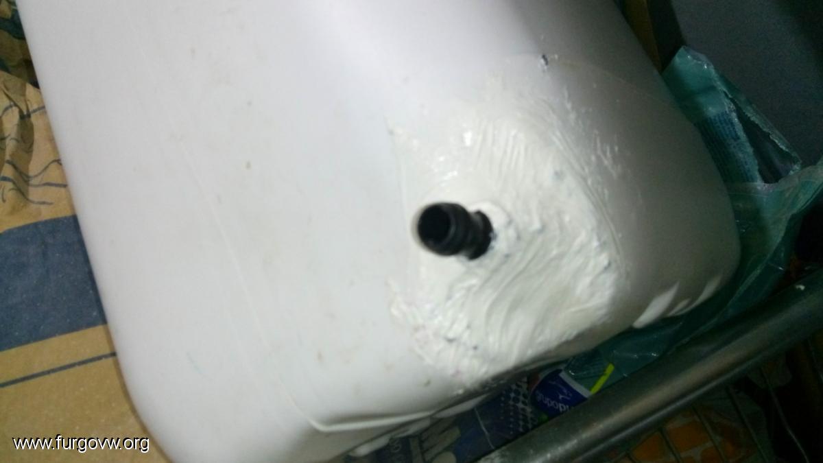

[/img][/img] he cambiado los pitorros soldados por sika

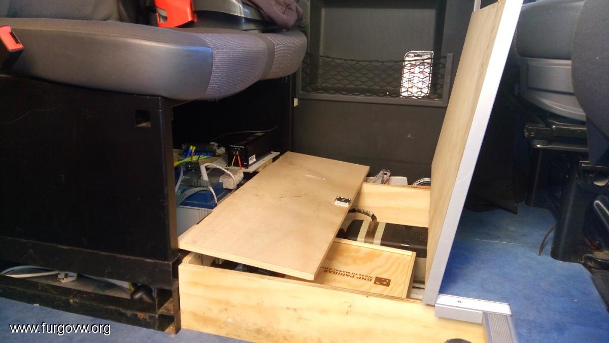

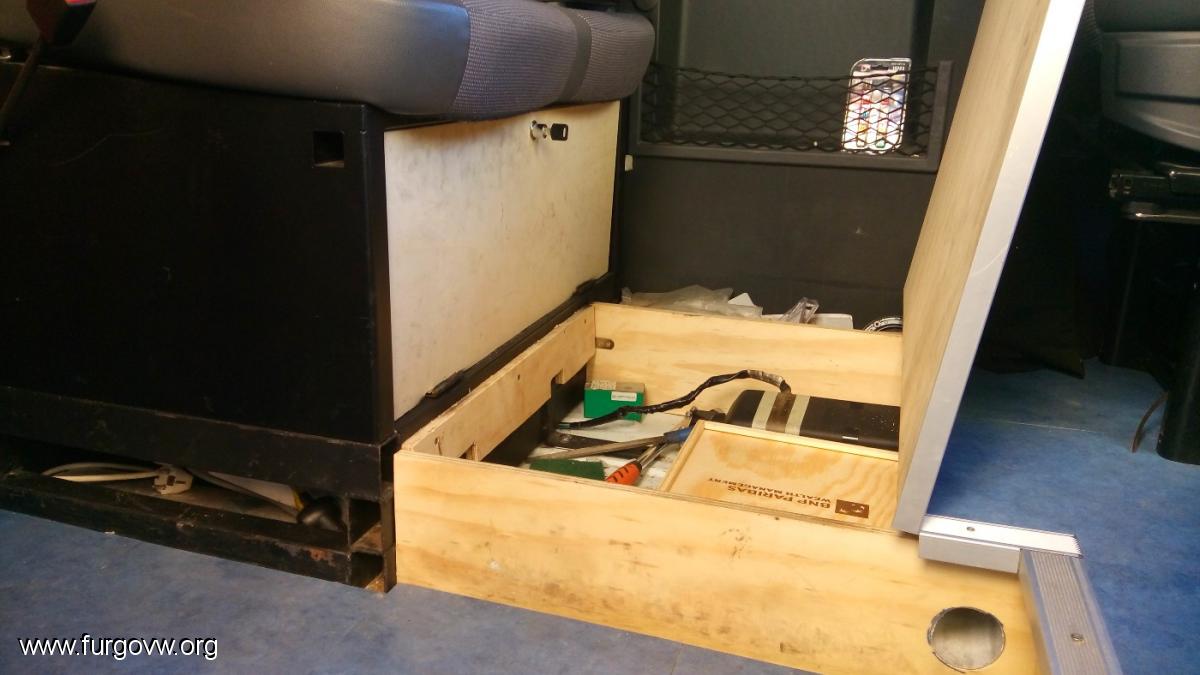

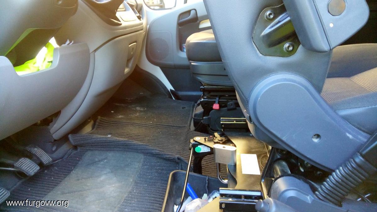

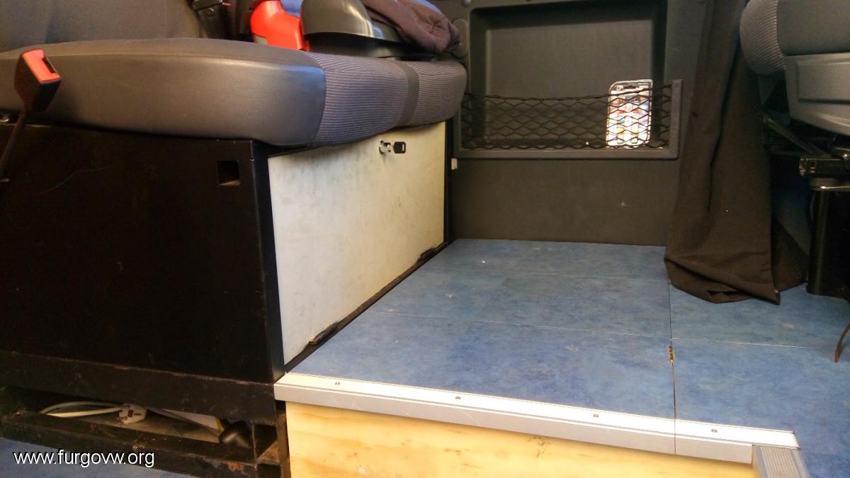

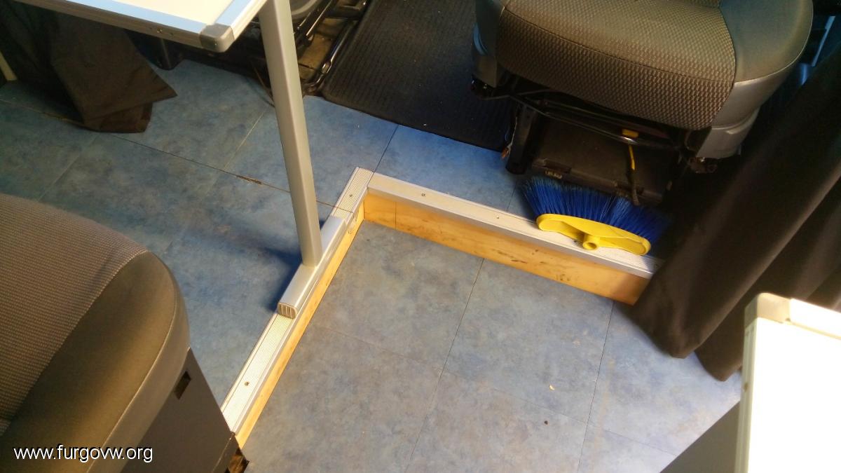

juanmusa

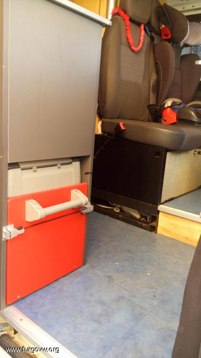

Me encanta tu camperizacion!! Yo estoy en ello... Como has solucionado el tema del asiento trasero?
