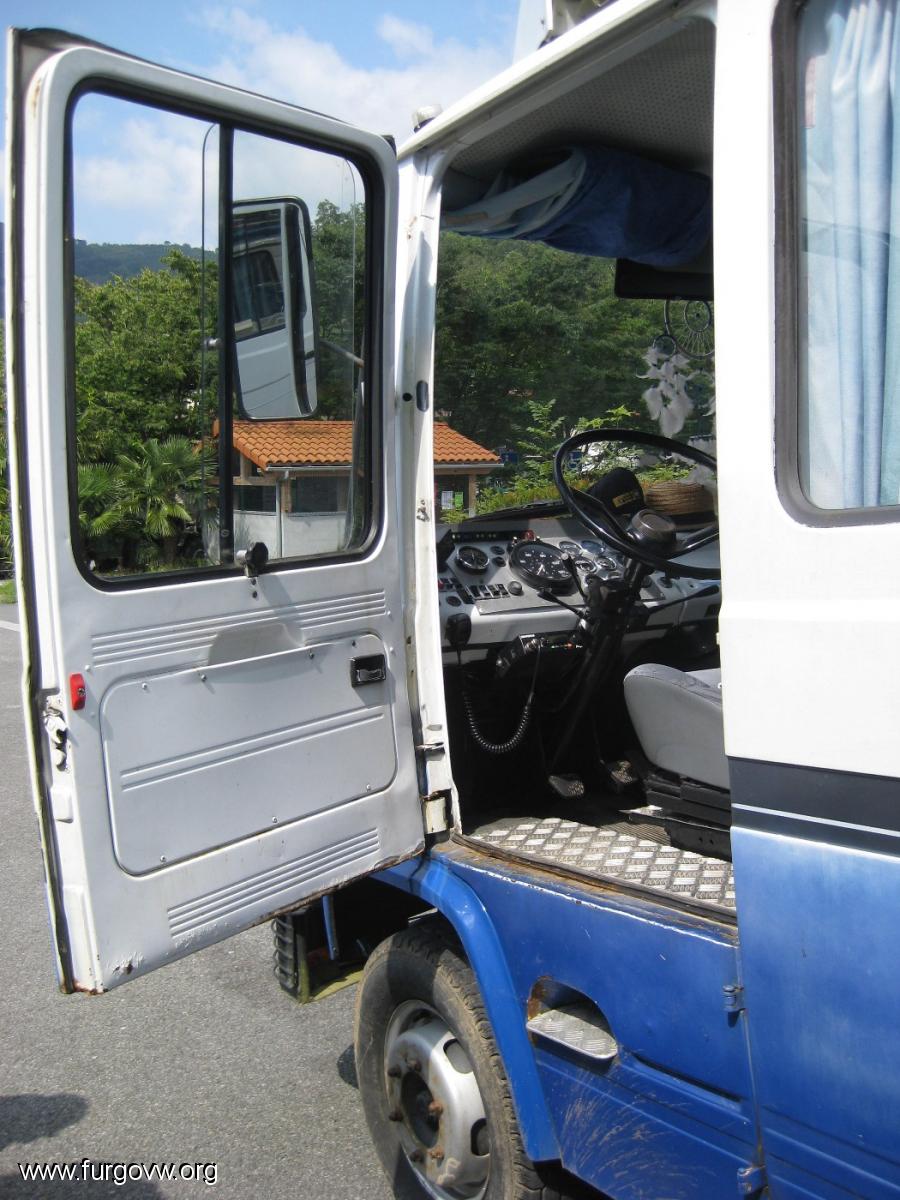

Cuando la vi flipe ,lo primero con las puertas, tipo pegaso, rectas y con los peldaños, por dentro eran neveras¿las has dejado?, es una forma de aprovechar el espacio.

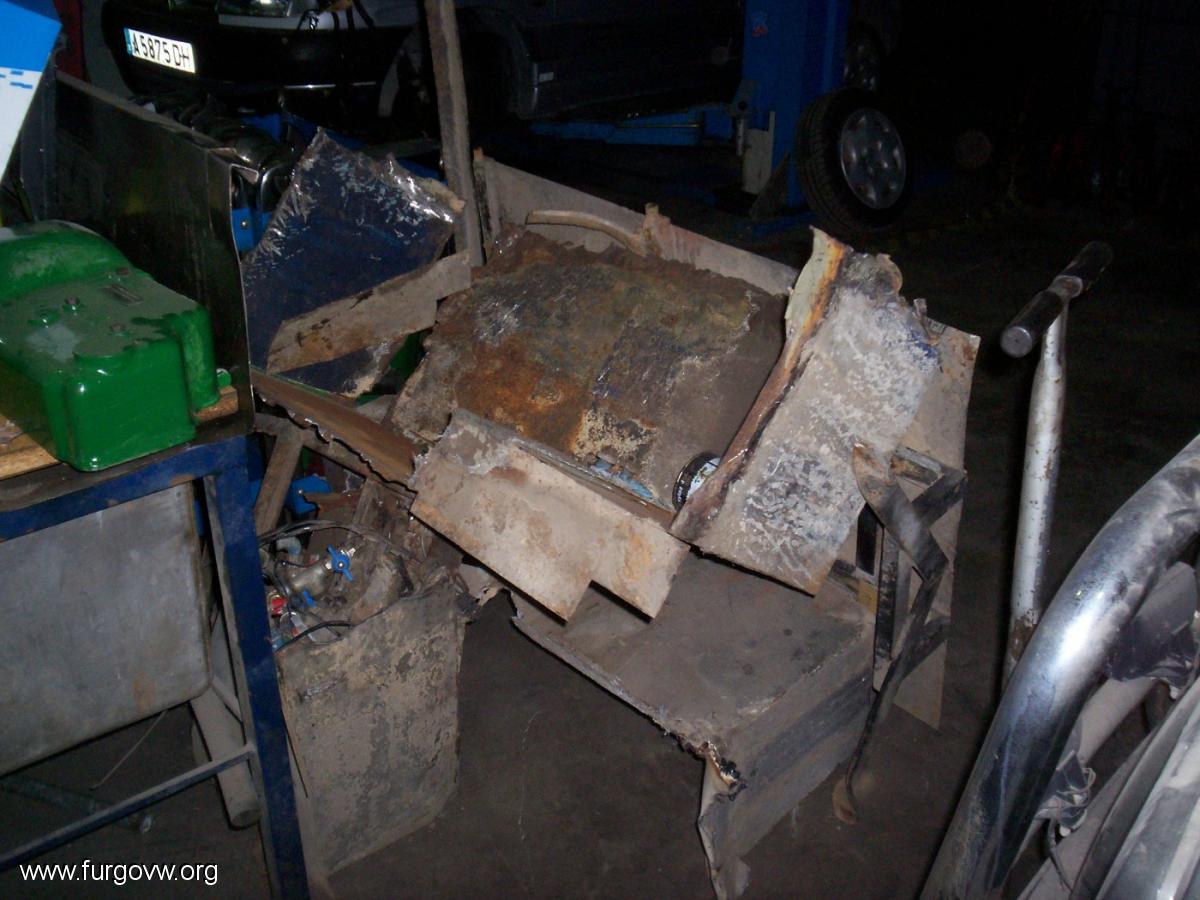

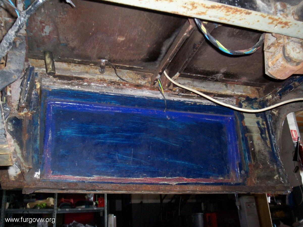

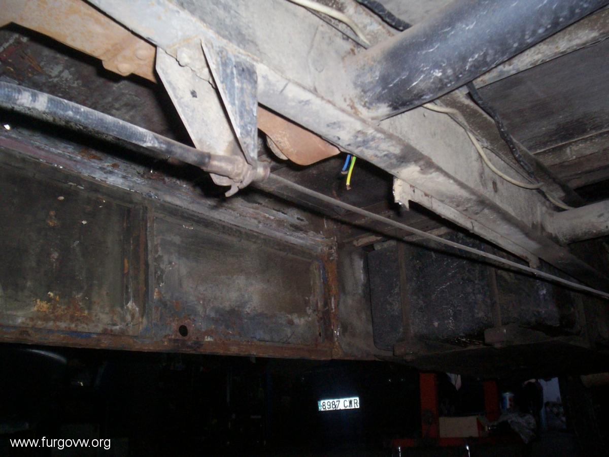

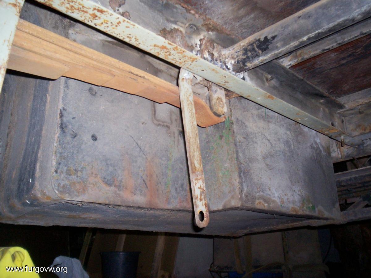

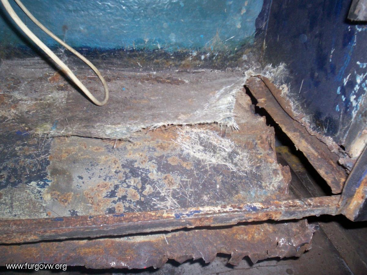

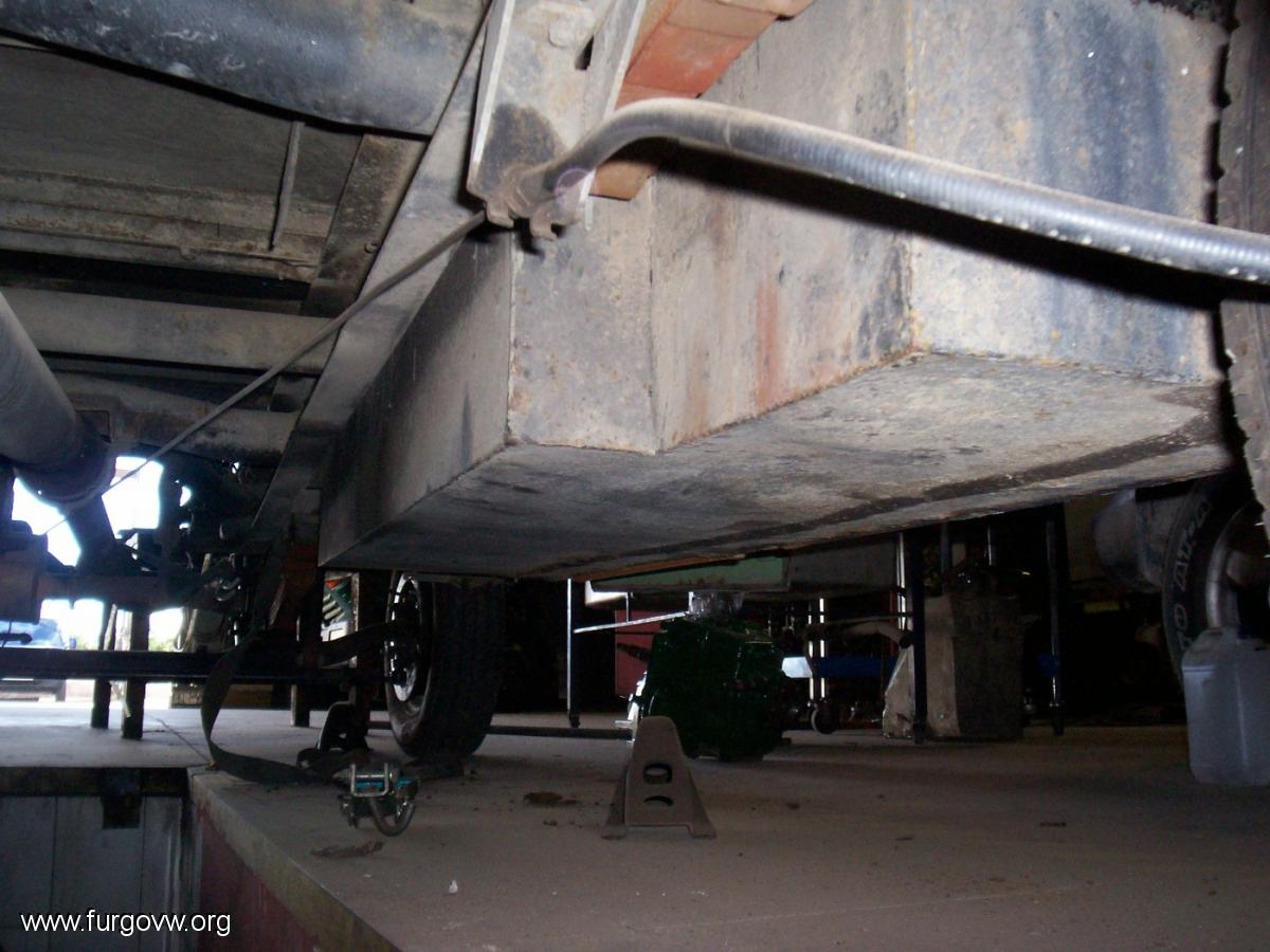

joder el parachoques no era para matar cosas???? .meparto lo de las puertas.........ni de coña fue buena idea.al corta las puertas, metio un peso bestial reforzando y haciendo estructura.aparte tenia una nevera(caja hecha de fibra)que mas que util,lo que ha conseguido es que entre la chapa y la fibra la humedad y el agua que entraba por cerrar mal las puertas, la chapa estubiera muy oxidada.me ha tocado lijar y tratarla a lo bestia.lo de levantar la estructura...las cajoneras son la leche,pero como toda la furgo pesaba demasiado,las he kitado y las voy a hacer de fibra con perfil.y al alargar la estructura...aparte de hacerla mas o menos,no coincide de un lado a otro,para subir la suspension trasera le han metido un ladrillo de metal que da miedo.mañana hago fotos de debajo de la furgo.mando algunas de las cajoneras y quitadas.
ahora las pongo
restos de cajoneras
desmontando cajoneras

quedaba un hueco tremendo, pero entraba agua a lo bestia,la parte de abajo de las puertas estaba destrozada.cuando consiga fotos te las pondre y veras que si una furgoneta tiene las puertas de una form,a no siempre, pero la mayoria de veces en para desaguar.si no, se pudre.a por cierto para que no se oxiden las puertas por dentro(me lo dijo un chapista de los e antes),es imprescindible limpiar los desagues y mezclar grasa y aceite usado y untar las puertas por dentro.evita oxidos y hace resbalar el agua.

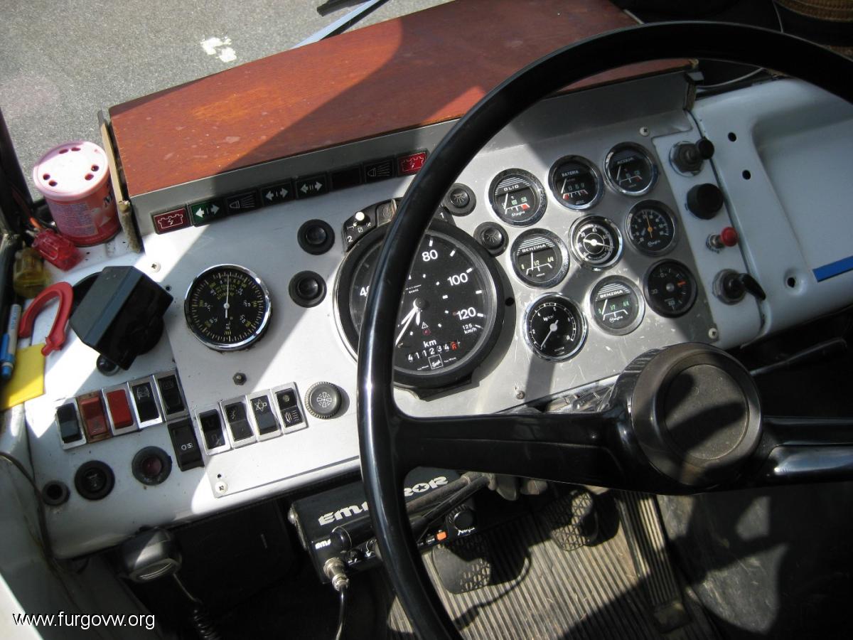

Cortar las puertas por la mitad, invertir las visagras para que abran al reves, meter una nevera en el escalon (no habia suficiente sitio en la caja?) destrozar el cuadro para sustituirlo por una chapa galvanizada con mil relojes, esos...esos...¿parachoques? ¿mataburras? Puff es que me da la sensacion de que han violado a la pobre viejita!
