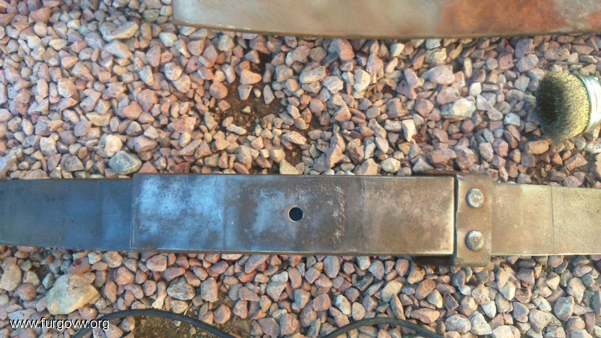

a este tipo ya lo conocia....menudas formas sutiles de hacer cosas.los tacos de metal que le pone es algo parecido a lo que llevo.este tio si que tiene laminas....no se si he contado 11 o 14...a mi me parece que poniendo laminas cortas se podria solucionar el problema.
pongo mas fotos para los curiosos.

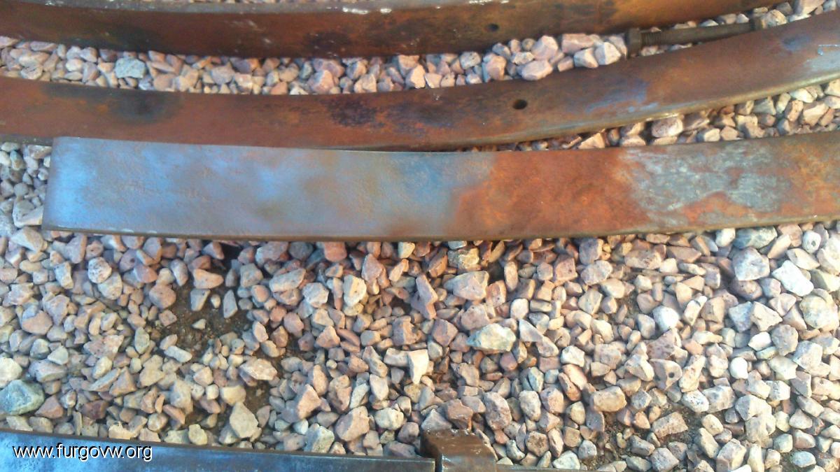

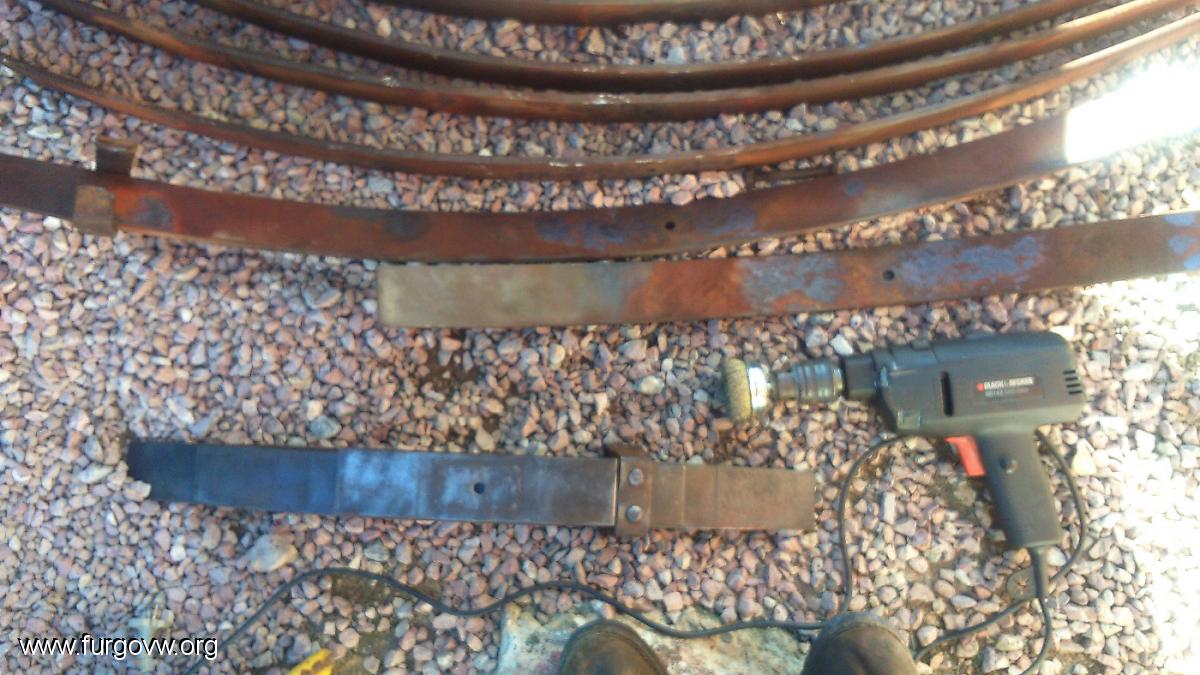

hoy he pasado el cepillo de puas y he puesto un transformador de oxido.
lijando con el taladro y el cepillo de puas(solo una ballesta sin parar dos horas y media

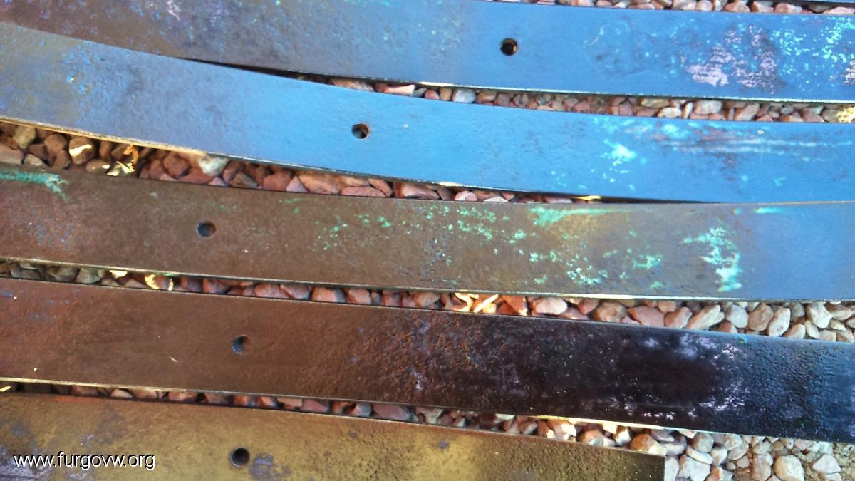

aqui pongo el tratamiento para transformar oxido
8A
Epa Edumanyas.
Esto es un trabajo de nunca terminar, buen trabajo llevas ya.
Respecto al transformador de oxido que has aplicado, cual es y si lo conoces que tal resultado da, gracias.

el antioxido es de xicatel o algo asi.tranquilo que voy a poner un brico cuando tenga terminada la ballesta.me falta los casquillos de plastico que me llegan mañana.

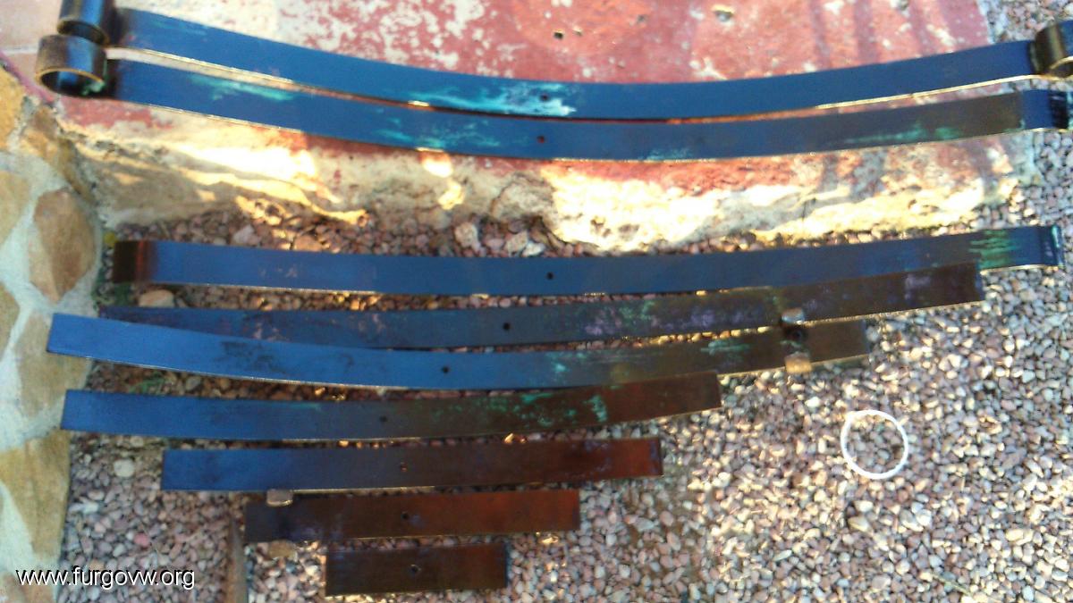

termine la ballesta......pero me sigue el sonilo metalico asi que no se si el motor me toca no el chasis....los silinblock.
pase la itv perfercta.y cambie por completo el liquido de frenos.le saque todo el liquido y se lo puse todo nuevo.y cambie muchisimo.
tengo que poner el brico de reparar una ballesta.mañana lo colgare.
