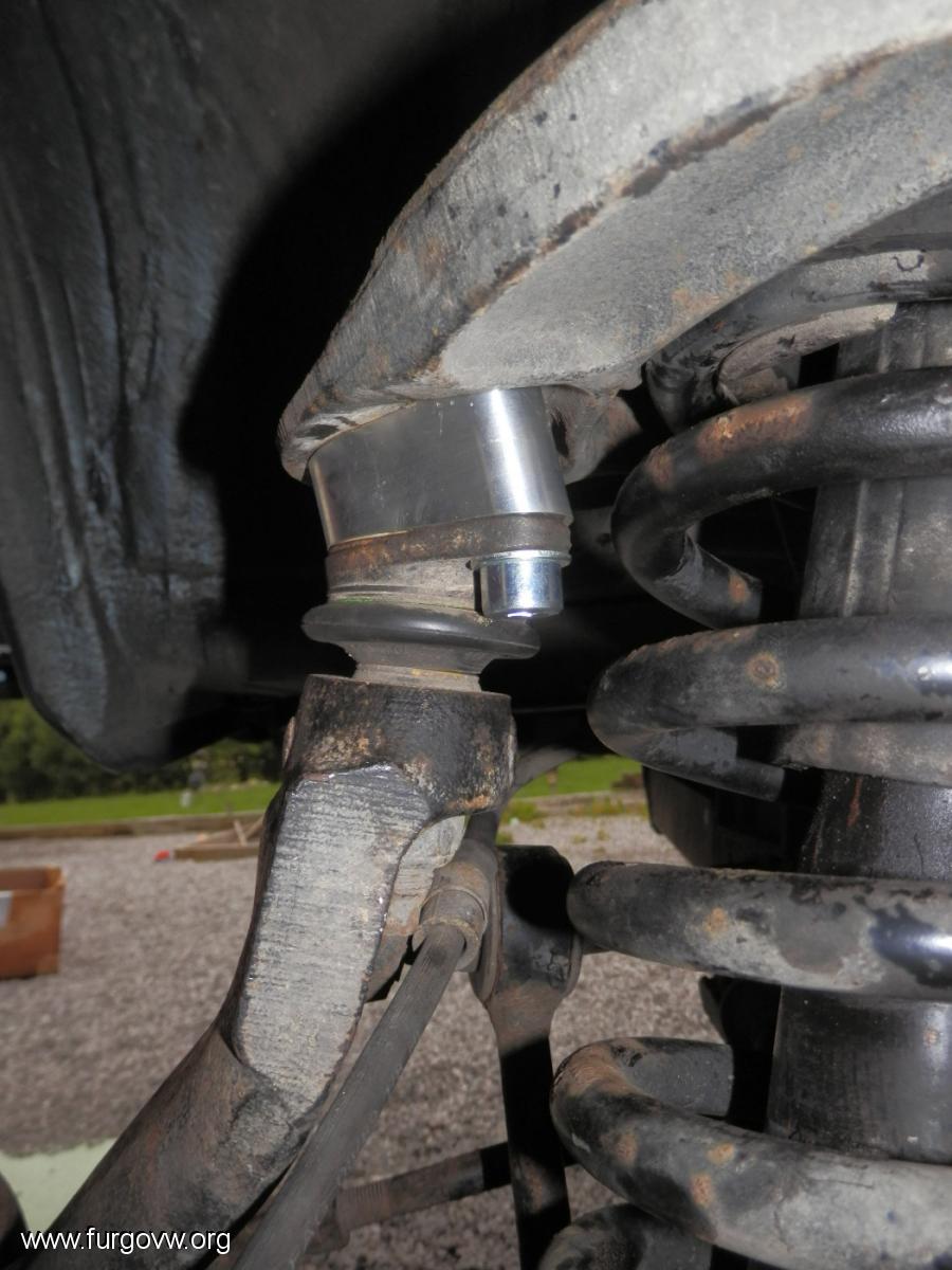

Vamos a proceder al montaje de unos suplementos de rótulas con ángulo. Éstos son muy interesantes sobre todo para los que buscan ganar mucha altura.
Si tu intención es subir un par de cm por estética, los rectos que venden habitualmente son más baratos y también te sirven, pero si vas a hacer un poco "el cabra" o si quieres subir a partir de 3cm os recomiendo el montaje de éste tipo de suplementos.
La diferencia práctica principal es que los rectos no cambian el ángulo de trabajo de las rótulas. Llevan dos tornillos, que se montan desde arriba y se enroscan en las mismas rótulas. Los de ángulo son un pelín diferentes...
Éste es un juego con su tornillería, y en el tercero podemos apreciar el ángulo:
Éstos corrigen el ángulo que nosotros modificamos al levantar la furgo y lo vuelven a dejar como de origen. De éste modo las rótulas siempre van a trabajar de manera perpendicualr a su eje, disponiendo de todo el recorrido para moverse con la suspensión. Con los suplementos rectos las rótulas ya están muy próximas al tope con lo que al estirar el amortiguador, hacen tope estropeandose...
Veamos el montaje:
El primer paso es, como siempre, calzar bien la furgoneta y quitar la rueda... entonces tenemos acceso a los dos tornillos que hay que sacar:
Como los suplementos llevan rosca por arriba y por abajo y en ángulo diferente, debemos pasar una broca de 10mm a las roscas de las rótulas, sino no podemos atornillarlas por debajo .malabares
Y ya sólo queda colocarla en su sitio y atornillarla. Eso es sencillo...
Como vemos por detrás, se aprecia la diferencia...
Y de perfil podemos ver que la rótula queda con su ángulo de trabajo habitual, mientras que sin él quedaría forzada. Éste era nuestro objetivo .palmas .palmas .palmas
Disculpad la mezcla de fotos. He puesto las mejores que tenía... las primeras son del montaje en mi furgo y la última de la Syncro de RafagasTomy, con una subida de 3,5cm.
Un saludo a todos.

Consejo: Pintad los suplementos de negro con método "al gusto" para que canten menos... reduciréis las posibilidades de que algún inspector de ITV con ganas de marcha os toque los bemoles...
Por lo demás, chapeau! Te han quedado de lujo.
Un saludo,
Mikel

Sips, además muchos (como éstos) vienen tal cual, y el aluminio 7075 tiende a "oxidarse"... no es oxidación como la del hierro, pero al ser una aleación con la humedad se pone feo.
Con pintura evitáis eso y matáis dos pájaros de un tiro. Para próximas tiradas, estoy estudiando anodizarlos en negro, quedarán mucho mejor y más discretos ;).

Cita de: Ex-jeeper en Febrero 03, 2014, 13:28:41 pm
...aluminio 7075...
Esas piezas, por la propia geometría de la suspensión, no van a sufrir esfuerzos que hagan trabajar los tornillos a EXTRACCIÓN... pero... ¿está considerada la resistencia de las roscas talladas en el bloque de aluminio? Al ser mas blando que el acero... pueden terminar arrancándose los filetes de rosca.
¿Lo habéis montado con antigripante? Lo digo porque tornillería de acero + tocho de aluminio... par galvánico... oxidación... Y lo mismo las pasáis reputas para sacar los tornillos pasado un tiempo.
¿Cuánto se os disparan los precios si mecanizáis las piezas en acero?
Un saludo,
Mikel
Ex-jeeper
Trabajan lo mismo en los dos sentidos, por eso es ésta aleación en particular, el 7075. Es aluminio aeronáutico con una resistenci especial a las roscas.
No hay problema para sacar los tornillos después. Como con los separadores de doble centraje. Aunque pase tiempo salen bien. Comprobado ;)
De precio en acero sale por el estilo, el material es incluso algo más barato, pero en éste caso lo más caro es el mecanizado.
Un saludo!!
