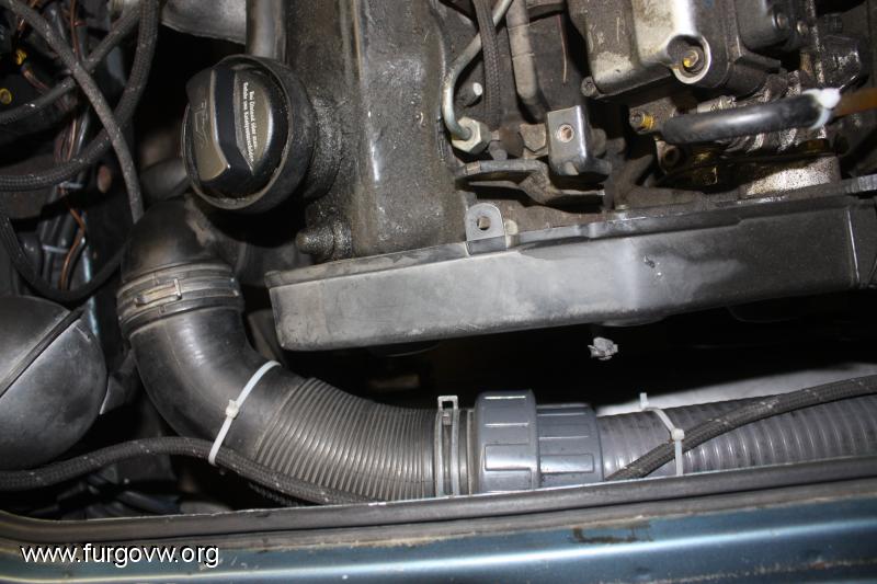

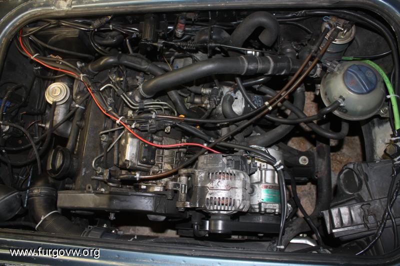

Hola sarman mira yo cuando monté el tdi sustitui todo el tubo, y lo que hice fue colocar un tubo de pvc semi flexible, arriba cuando sobrepasa la rejilla un codo para que si entra agua por la rejilla como está por encima no le entra. Abajo un trozo de tubo negro fexible como el que llevan los motores de los seat Ibiza Toledo etc en la admisión tiene las puntas rigidas y el centro fexible, este empalma el pvc a la caja del filtro.
El motivo de poner el semi flexible es por que no va totalmente recto y hace un poco de curva con este lo puedes poner de una pieza sin empalme, cuesta un poco de meter y después lo empalmé justo detrás del piloto, lo quitas y se trabaja muy comodo..
El que lleva al otro extremo es igual a este.
Luis eso es justo a lo que me referia! No podria ser mas exacto. Como dice Sherpa no merece la pena sustituir uno por otro a no ser que vallas a hacer vadeo o no este en buena condicion el original. Creo que lo paso al final de la lista pero desde luego lo que llevas tu es justo lo que quiero yo poner. Por cierto de que diametro es el tubo? Gracias.
