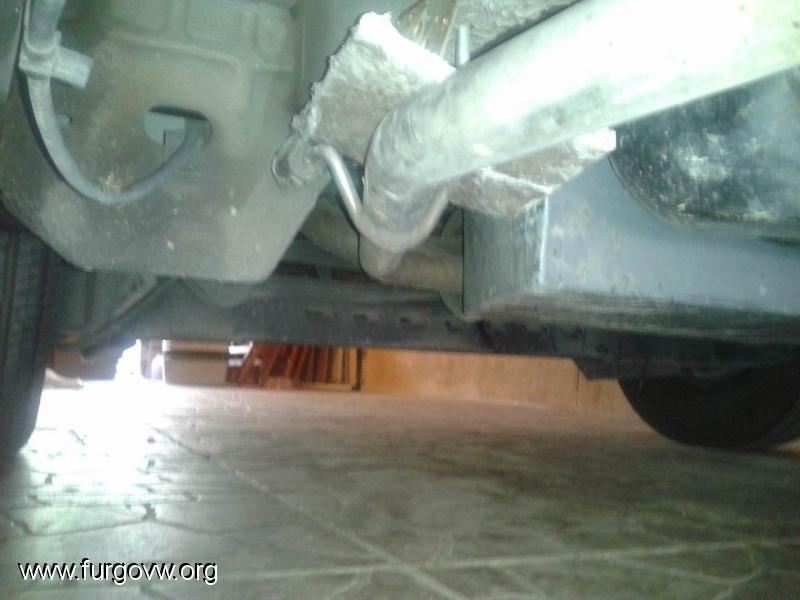

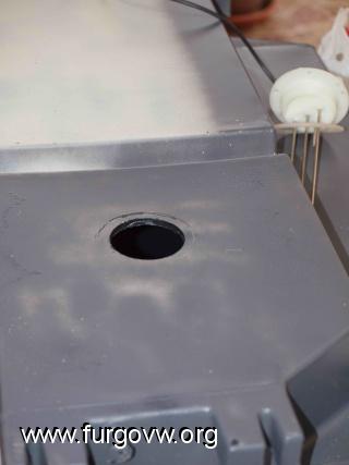

BBueno, ya lo instale. El deposito es especifico para estas furgos y se acopla a los bajos.
Al final lo tuve que poner por mi cuenta. Gracias a unas rampas para motos de norauto que compre, me pude meter debajo no sin incomodidades.
OJO!!!! Probablemente en las vivaro nuevas el tubo de escape pasa demasiado cerca de una de las puntas del deposito.... agujeree el deposito, jaja. No me fije y la punta del deposito que queda en el lado del copiloto se apoyaba en el tubo y fundio una parte. ¡¡¡¡CRISIS, Ataque de nervios y cabezazos en la pared por inutil!!!
Nada grave, excpto el amor propio. Se repara con epoxi, limpiando y lijando un poco la suprficie, forro de varias capas de teflon, mas adhesivo epoxi, como nuevo!!
Para solucionar el calor del tubo.- venden unas planchas de "amianto" (amianto moderno, del que se hacen los parafuego (o algo asi) del motor de los coches.
Hice un sandwich, el orden es desde el escape hacia el deposito:
capa 1.- una plancha de aluminio
capa 2.- amianto de 3 mm
capa 3.- amianto de 3 mm
todas pegadas entre si con una masilla que aguanta altas temperaturas y sellado el amianto por todos los rincones con la misma masilla, ya que con el agua las planchas de amianto se deshacen
las dimensiones mas o menos eran (de cabeza) unos 25cm x 15 cm o asi
La verdad, sobresale unos dos dedos por debajo del deposito de gasoil, pero hay otras estructuras que sobresalen mas.

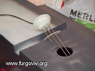

Al deposito le puse una sonda para controlar el llenado.
" />Los tubos de la sonda hay que recortarlos un poco para que quepan. OJO!!!!!! La sonda lleva 3 tubos, que corresponden a los leds vacio, medio, lleno.
Los tubos de la sonda hay que recortarlos un poco para que quepan. OJO!!!!!! La sonda lleva 3 tubos, que corresponden a los leds vacio, medio, lleno. Acordaos de medir los litros para cada posicion de llenado, mas que nada para tener una idea. No lo hice en su momento y ahora tengo que hacerlo, pero nunca me acuerdo hasta que estoy por ahi. :oops:
El tubo de llenado lo lleve por debajo hasta casi el porton de atras.

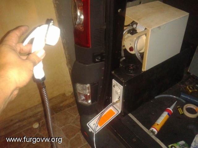

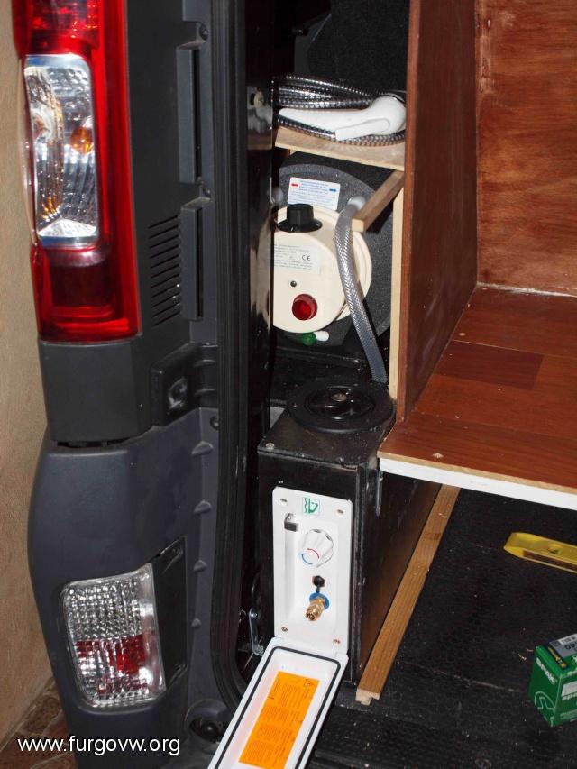

La boca de llenado, el grifo y el boiler elgena de 6 lts van en la parte de atras. Le hice un pequeño mueble que ademas tapa el "bombo" de la rueda, para dejarlo fijo.
No se ve muy bien, pero entre el boiler y la ducha esta el tapon de llenado

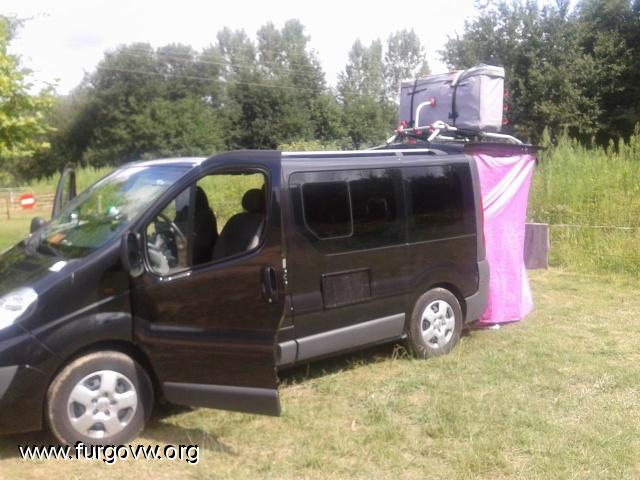

Para ducharnos tenemos cortina de baños "de importacion" (de los chinos) que colocamos con imanes con ganchos de supermagnete, quedandonos un cuarto de ducha realmente de lujo, ya que comprende toda la superficie del porton.
Con el elgena de 6 lts sin malgastar el agua, nos podemos duchar 3 personas ya que con 6 lts de agua a unos 70º, realmente da para ducharse calentito.

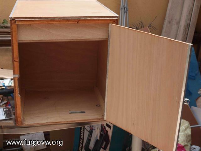

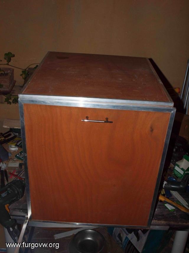

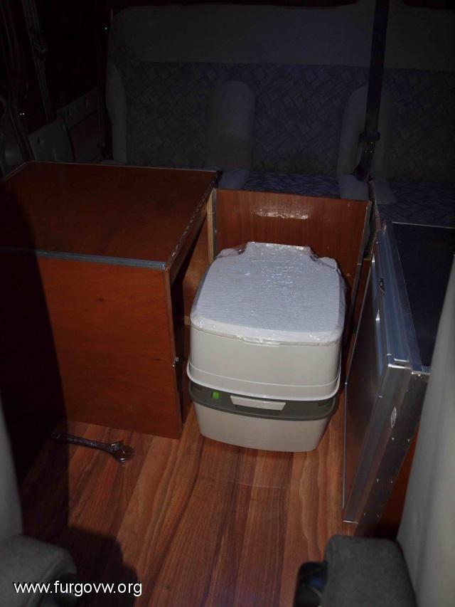

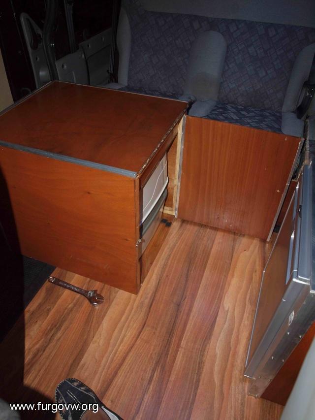

2.- Mueble Cocina y wc
El  mueble es un solo bloque que consta de 3 partes: cocina, wc y pequeño cajon para pequeñas cosas de diario
Ademas sirve de soporte sobre el que se apoya parte de la cama

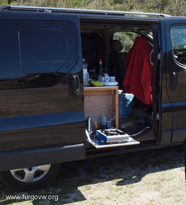

COCINA.-
El mueble va sujeto a suelo con un perno del mismo tipo que los que sujetan el asiento pudiendolo roscar directamente a la misma tuerca que va empotrada en el suelo.
Tiene una puerta abatible hacia el exterior, la cocina va sujeta con dos tornillos con tuerca que permiten en un segundo liberarla y poder colocarla en cualquier lugar
Bajo la cocina en la version 1, puse lamina del amianto que sobro del apaño del deposito y una lamina de acero inoxidable para poder limpiar mejor.
En la version definitiva elimine lo del amianto y forre totalmente el interior de la puerta abatible con una plancha de acero inixidable (leroy merlin)
Wc.-
Va en la parte posterior de la cocina

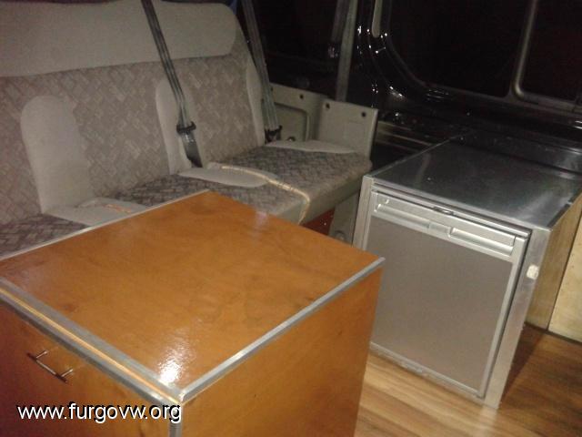

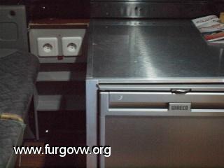

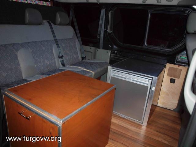

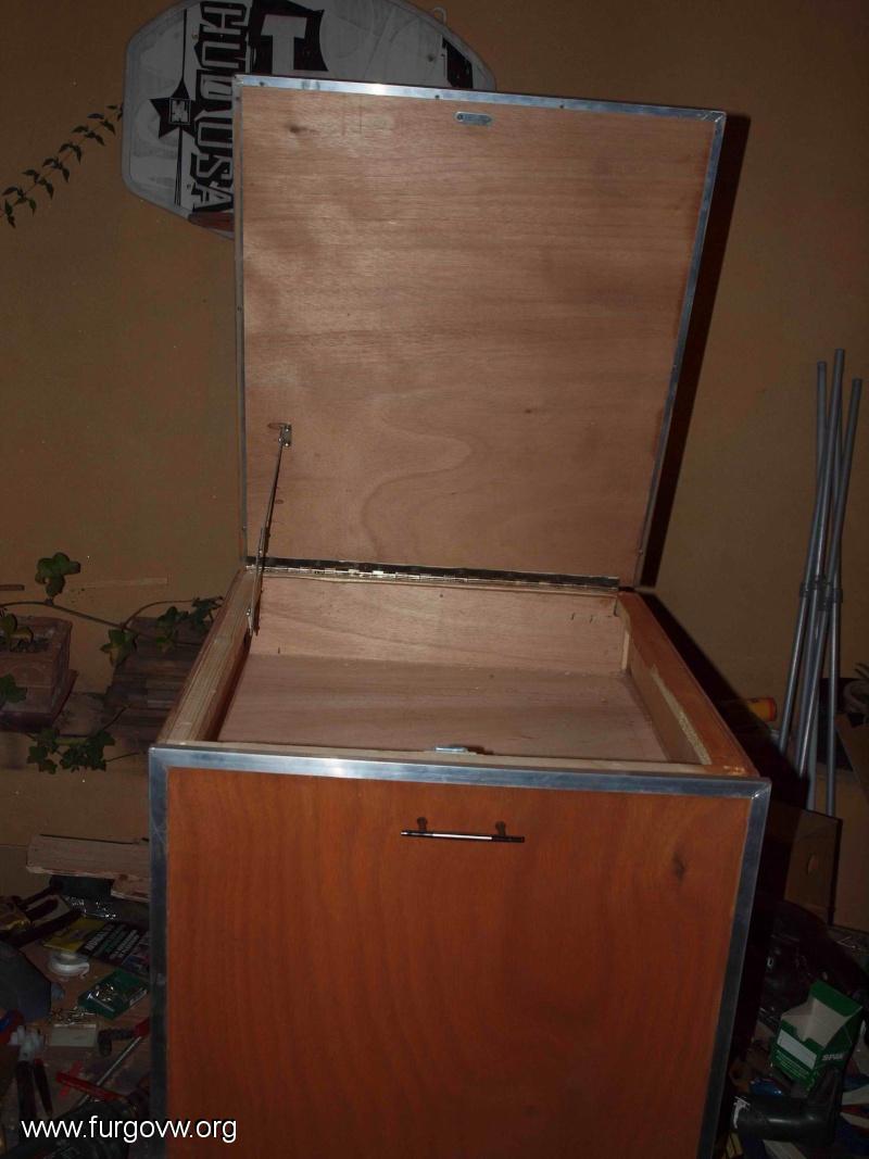

3.- Nevera
Finalmente instale una nevera de compresor comprada a traves de una cc del foro, es una waeco, creo que la 55.
Va de maravilla, le da lo mismo la temperatura exterior, ella enria y congela.

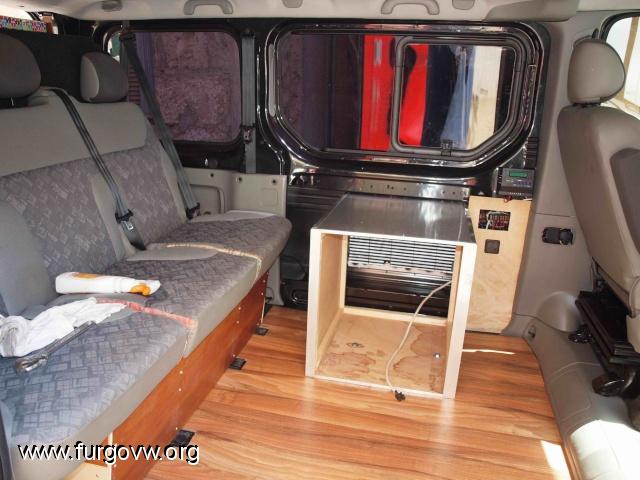

La instale en el interior de un mueble que le sirve de proteccion, de soporte de la cama y de mesita comedor.

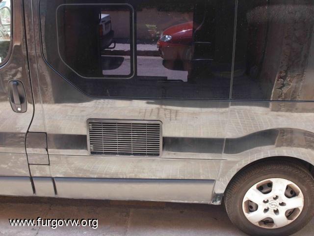

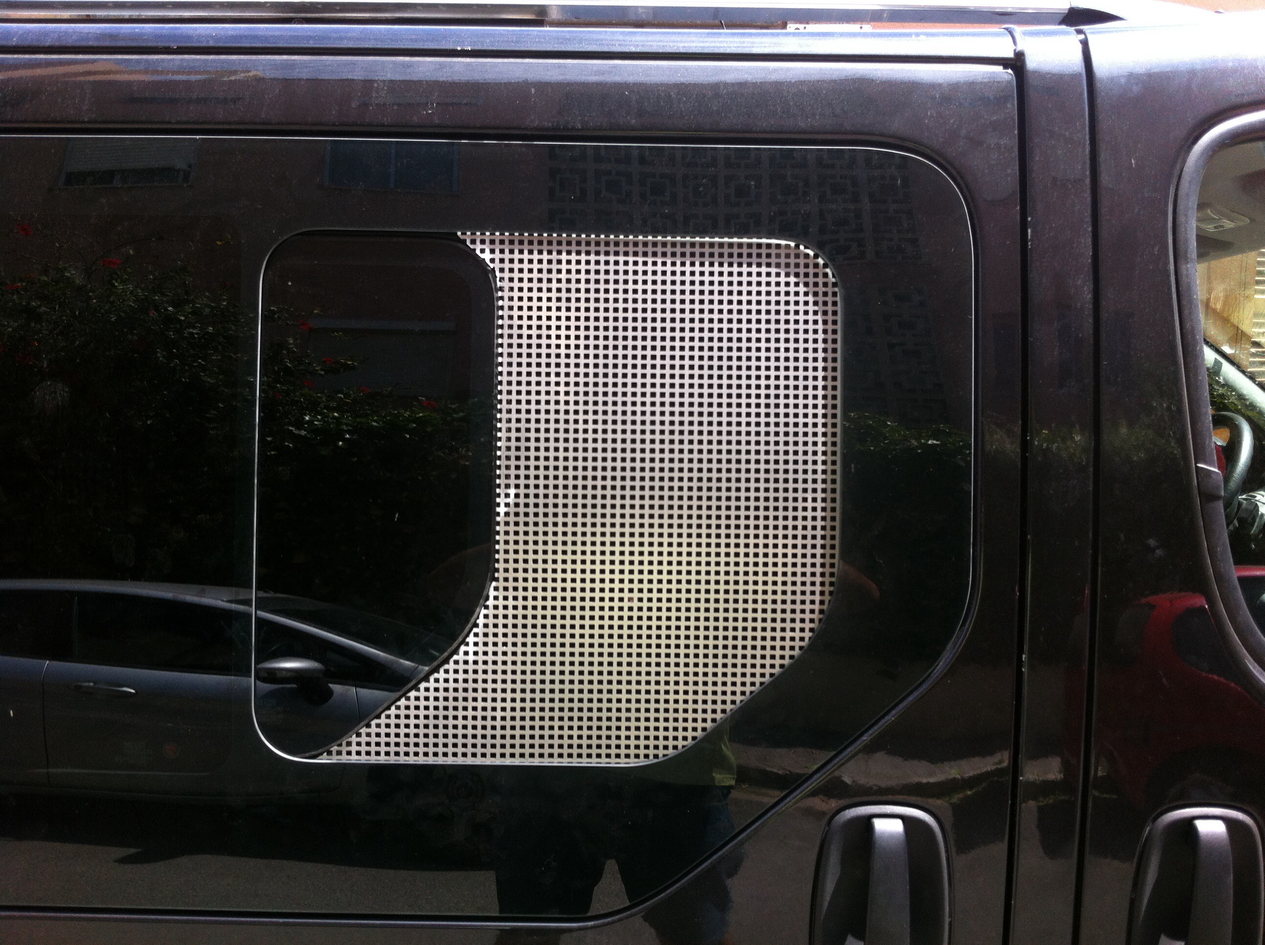

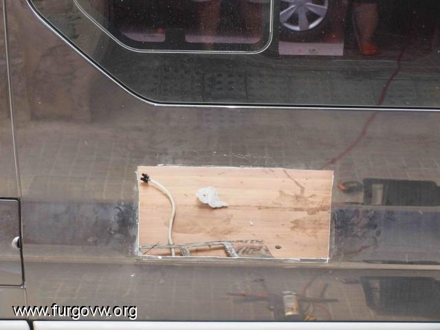

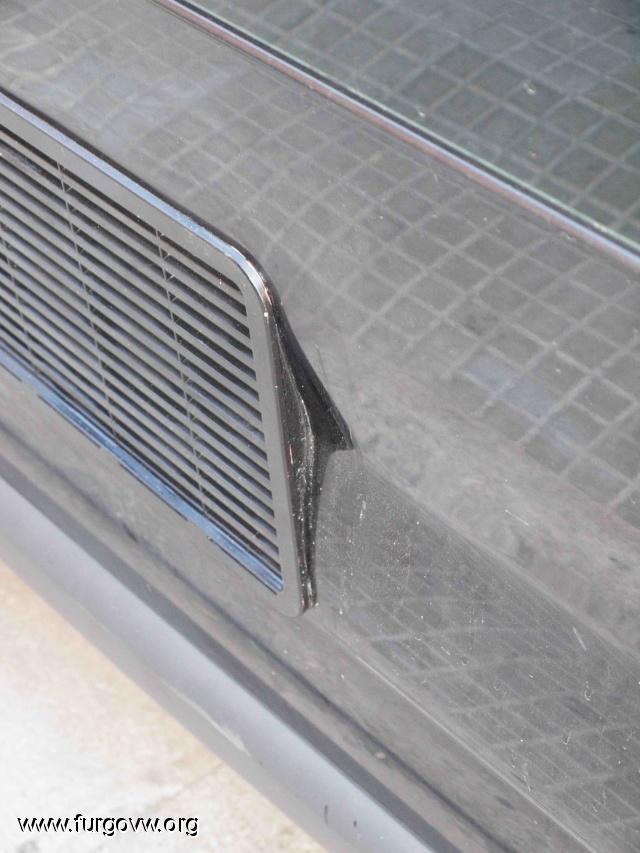

Por detras esta abierto para permitir que el aire caliente salga por las rejillas de aireacion que instale.
Dios que miedo da cuando hay que cortar la chapa!!!!!
Una vez marcada la rejilla, con todo dispuesto para cortar la chapa.... creo que me tome 2 cocacolas y no se cuantos cigarrillos antes de meter la radial. QUE GRIMA!!!!!" />
como el lateral de la furgo no es plano, hay que rellenar el espacio entre la plancha y la rejilla que queda a la mitad de la altura de la rejilla.Yo lo rellene con silka que ademas de impermeabilizar, le añade mayor consistencia al conjunto.
Pero planificando las cosas, termina todo saliendo como debe.
El mueble contenedor
como prevision, instale unos ventiladores de pc en la rejilla por si era necesario forzar mas la ventilacion, aunque la verdad no ha hecho falta por ahora

Aqui tenemos una vista del "salon comedor"

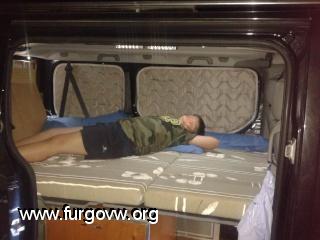

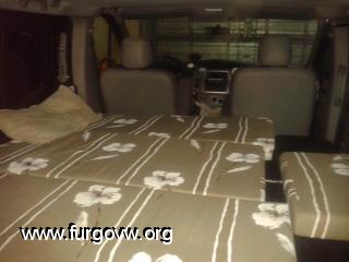

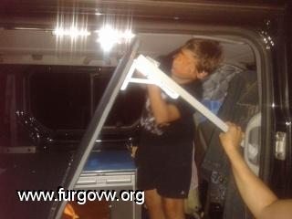

4.- LA CAMA
Aproximadamente la cama mide unos 1.80 de ancho x 2m, sin voltear los asientos delanteros, solo corriendolos hacia adelante, o mas si los giras. Podria ser aun mas, pero nosotros llevamos un pequeño mueble en el porton que acorta el espacio. La cama consta de 2 tableros uno fijado al bastidor del asiento y el otro que see abre como un libro.
Se apoya entre el propio asiento que se pliega, la nevera y el mueble de la cocina/wc y por delante le puse 2 patas que se pliegan y soporta el peso del extremo delantero de la cama permitiendo subir a la cama sin riesgo por entre los dos asientos delanteros.
Las patas las hice con  una pata de mesa a la que le acople una escuadra de esas plegables.
La idea inicial era dormir a lo ancho, pero al final dormimos a lo largo y cabemos la mar de bien.
en esta foto se ven las luces de "la terraza" que comento mas abajo. Son esas dos tiritas de led que se ven en el canto de arriba de la puerta justo encima del cuerpo del enano. Son abatibles, quedan dentro de la furgo, pero cuando se necesitan se pueden girar hacia el exterio porque van sujetas con una bisagra.

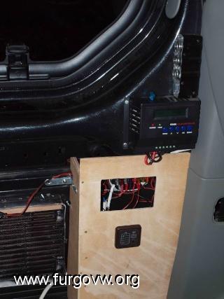

5.- ELECTRICIDAD
El sistema electrico lo componen:

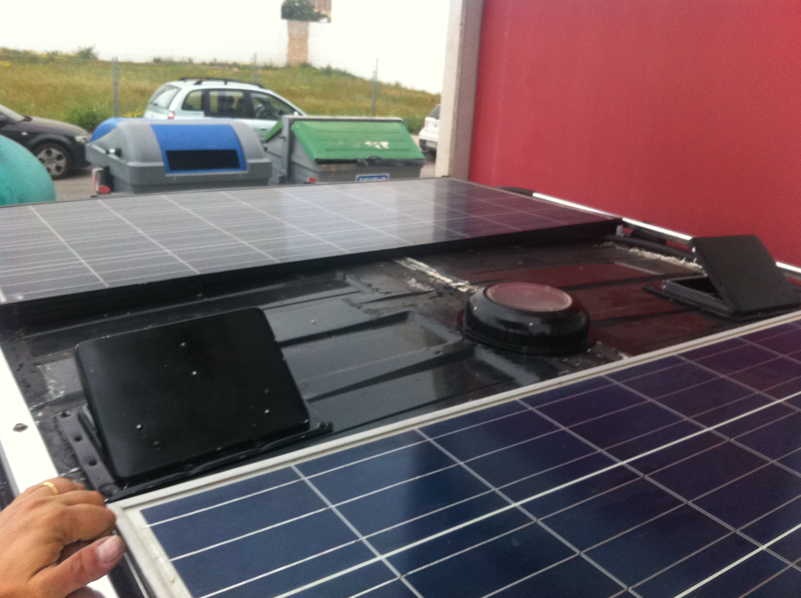

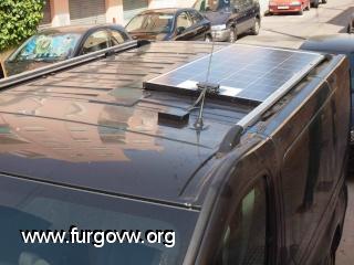

2 placas solares de 120w. Aqui solo habia puesto una, la otra va al lado. Tambien se ve el pasacables
Las placas van pegadas con silka y atornilladas por seguridad a las barras de la baca

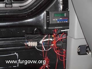

1 regulador de carga de 30a wellsee y la caja de fusibles. El regulador lleva una pantallita lcd que permite ver la carga de la bateria, los amperios que estan dando las lacas a cada momento, el consumo actual. Parece una chorrada, pero llevar la pantallita esta muy bien.
1 bateria agm de 120 Ah, debajo del chasis
1 boiler elgena de 6 lts a 12v
1 nevera waeco de compresor a 12v

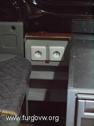

1 convertidor 12v-220v de 300w, para no llevarlo dando tumbos por la furgo, lo desmonte y le busque un sitio comodo para colocarlo. Modestia aparte, creo que me quedo muy chulo.

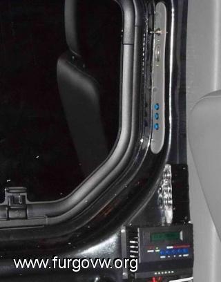

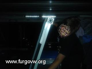

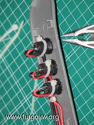

luces varias de leds.- las luces de cortesia lascambie por leds. Ademas puse otras independientes de las de cortesia para poder tener luz dentro sin tener que estar dependiendo de abrir las puertas. Puse otras para iluminar "la terraza"

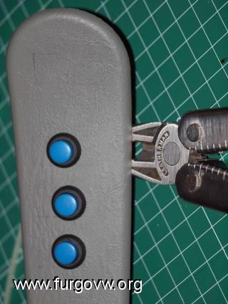

Los botones para estas luces, los ventiladores de la nevera, y para una sirena que puse como alarma disuasoria que se activa con un boton desde dentro (alarma "de panico" por si estando dentro toquetean la furgo poder dispararla a voluntad) los coloque en el embellecedor junto a la ventana. Quedan chulos!!
tambien se ve el regulador y un ladron quelleva toma de mecheros y de usb
ventiladores para la nevera
1 bomba shurflo para el agua corriente. Va colocada tambien con el vaso de expansion debajo del chasis, en el hueco a continuacion de la bateria
La bateria va debajo (idea robada de varios bricos del foro) del chasis por detras de la rueda delantera izquierda (conductor)
conjunto de fusibles

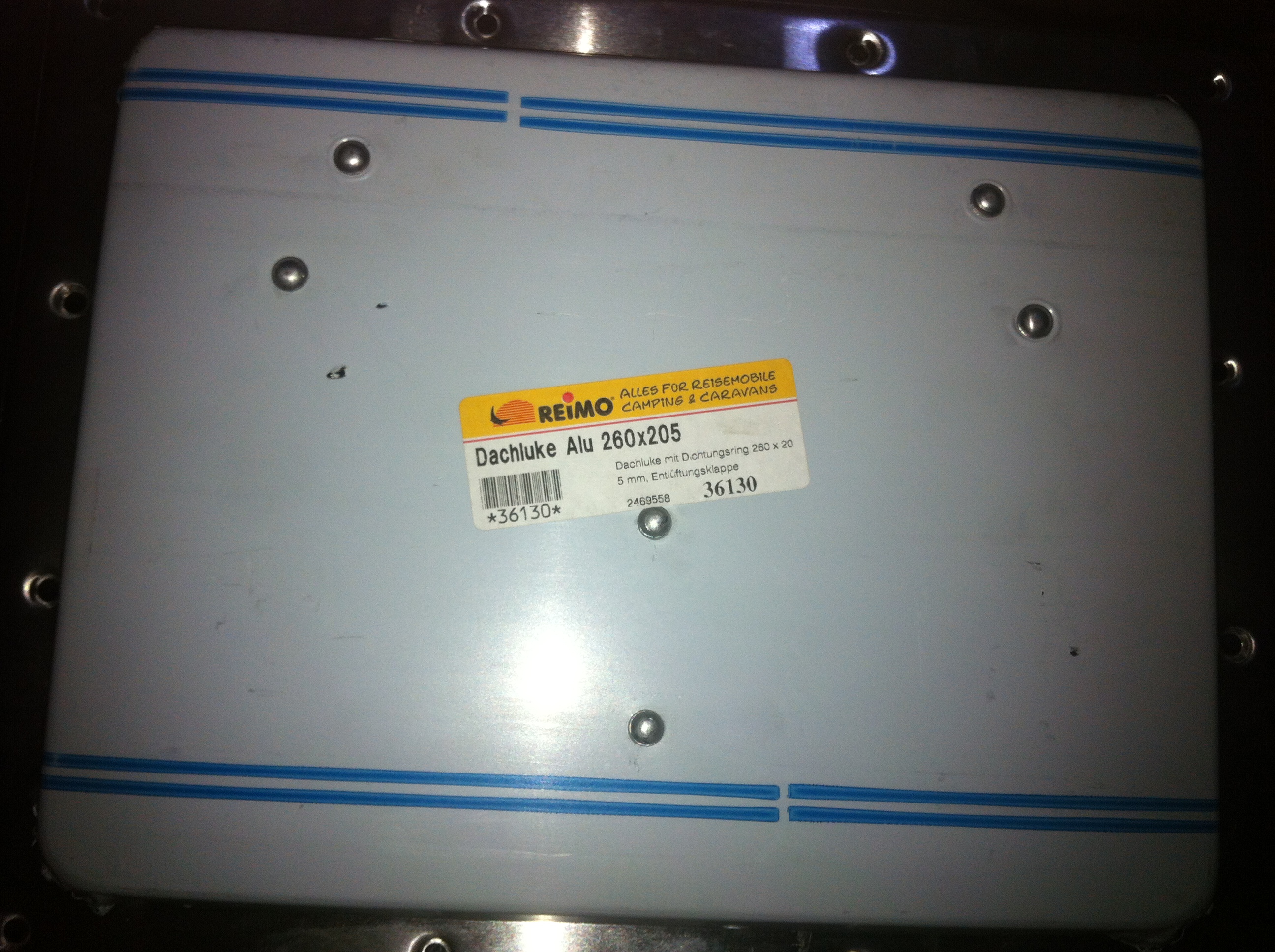

6.- AIREACION EXTRA EN EL TECHO
2 trampillas reimo ultrabajas y un extractor solar autonomo. van de maravilla.
Tuve que modificar la posicion de las placas para poner la aireacion
7.- AIRVENTs ventanas laterales caseros

Dioooos me he acojonado cuando he visto el respiradero del comedor .panico 2 cocacolas...... Y 2 wiskys no? Jajaj
Luego queda camufladillo pero cuando lo he visto me e cag...au
cvsecar
la verdad es que asustaba meter la radial
