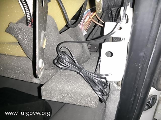

Hola chicos,
Recien comprado el termometro del lidl me he dispuesto a instalarlo en mi T4. He visto que habia un brico para la T5 pero
que no habia ninguno para la T4.
Tuve dudas de si ponerlo en el hueco grande de debajo de la radio, pero como yo suelo dejar ahi el movil, pues me quitaba un espacio
y decidi ponerlo en el salpicadero.

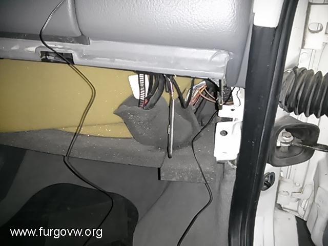

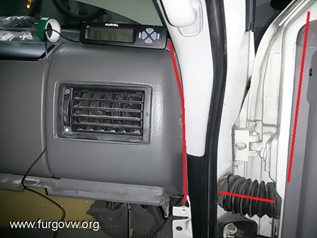

El cable lo pasamos por la juta del salpicadero con el lateral de la furgo y aprovechando que hemos quitado la parte de debajo de la guantera,
pasamos el cable por el acordeon de plastico de la puerta. Seguimos la linea roja...

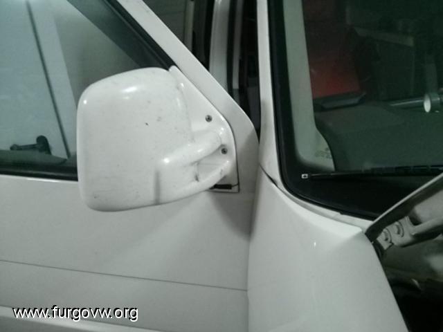

Desmontamos el espejo desde fuera quitando los 3 tornillos y pasamos el cable hasta allí. Yo he usado una guia de las de la luz de toda la vida,
pegando el sensor a la guia despues para deshacer el camino....

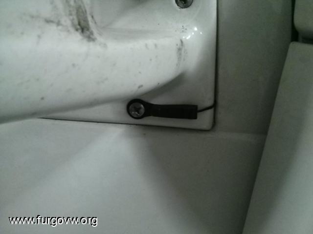

En mi caso he atornillado el sensor al tornillo de debajo del todo del espejo, ya que no queda muy mal y se disimula un poco.
Enrollamos el cable debajo de la guantera para que no nos estorbe...

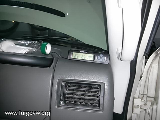

Cerramos todo y ya tenemos el termometro instalado. Ahora le pondre un belcro pequeñito para q no se mueva.

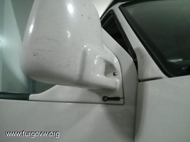

Y queda asi el sensor de fuera:
Se puede poner tambien en el otro lado supongo q sacando la parte de debajo y haciendo el mismo procedimiento. Yo pintare el
sensor de blanco y asi se disimulara bastante bien.
Un saludo,
Witxo

Hola witxo,  tengo el mismo termometro y hice el mismo brico que tu lo único que en vez de poner en el exterior del espejo retrovisor lo puse en el interior, pero los cables los pases de la misma manera que tu, la verdad que cuando le pega el sol al retrovisor no suele dar la temperatura exterior real, pero me e fijado con los termómetros de la calle y la variación cuando hace calor es de dos menos a diferencia de cuando frió que son dos mas,jejejje...       Pero muy bueno el brico, la única pega es que se ve desde el exterior

Estoy instalando yo también el termómetro cómo pones pero en el otro lado, a ver si me apaño... Hay que desmontar el panel de la puerta verdad?? Y el cable lo metes por el tubo este negro que hay en la puerta no? Jaja a ver la que lio.... .meparto  .meparto

Hola yo no desmonte la puerta.
Lo pase por debajo de la guantera. Si lo pones al otro lado supkngo q tendrías q desmontar la caja de fusibles y meter por ahí el cable hasta la goma de la puerta.
Y si lo he puesto con un belcro pero con una cinta de doble cara también se puede poner.

Ya lo tengo puesto, he hecho lo que dices, desmontar la caja de fusibles y pasar el cable por detrás hasta la goma y de ahí al espejo!
Lo único que el velcro se me despega así que eso no me vale... Estoy pensando en ponerlo en el hueco de debajo del cenicero, que queda genial ahí! Lo que pasa es que el cable lo he sacado ya por otro lado y tengo que ver como pasar el termómetro hasta la zona del cenicero...

En mi caso, lo instalé al poco de tener la furgo, allá por abril 2013, y saqué el cable por un pequeño agujero que hay por detrás de la dirección que desemboca en el motor, de ahí lo pasé por un lateral y lo puse detrás del paragolpes delantero.
No tenía medidas correctas de temperatura, ni interior ni exterior, y la hora se atrasaba.... así que le quité la pila pero no lo desmonté. Pensaba que era malo malo.... Al ver este hilo, sin duda voy a hacer lo mismo, pues queda genial, felicidades a los que ya lo habéis hecho así. Además, mi espejo es negro  ;D ;D
Ah, y a lo que iba, lo monté sobre el salpicadero a la izquierda del volante sujeto por debajo con cinta adhesiva de doble cara. Ni se mueve y me parece un sitio perfecto para tenerlo a la vista, queda a muy buen ángulo.
Saludos a todos.

Yo monté también el termómetro de forma similar, poniendo el sensor en el interior del espejo anclado con un pequeño tornillo y aprovechando un pequeño agujero que lleva el espejo abajo, la verdad que queda bien aunque la temperatura en días de sol engaña un poco, pero por la noche va de lujo!
Yo pasé el cable por el manguito de goma hasta el hueco de espejo ayudándome de un pasacables, paciencia y mi padre  preparado  con unos alicates de punta fina a la espera de cazar el pasacables cuando asomara por el hueco del espejo (el espejo estaba desmontado).
El aparato lo puse en un hueco que tengo encima de la radio,sacando el cable por un hueco entre el marco de la misma y el salpicadero.
Sobre "el enganche" utilicé un velcro de los buenos y eso no se mueve ni un milímetro y mira que este verano le ha dado sol.

Muy chulo el brico. Yo lo tengo puesto en uno de los tornillos de la bisagra de la puerta. Evidentemente no solté el tornillo, el diámetro del sensor coincide exactamente con la cabeza del tornillo, así que simplemente lo encajé.
