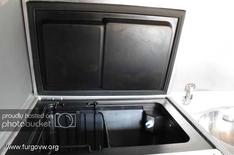

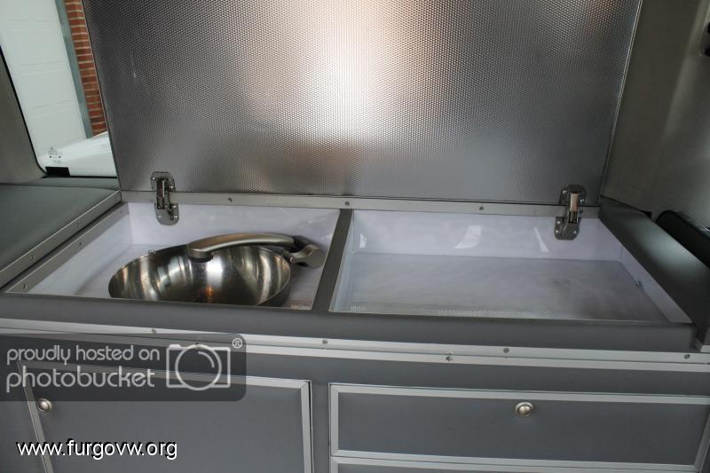

A falta de un par de remates, la nevera queda tal que asi
Dejo esta otra tambien, que la anterior era de noche y no se apreciaba muy bien
