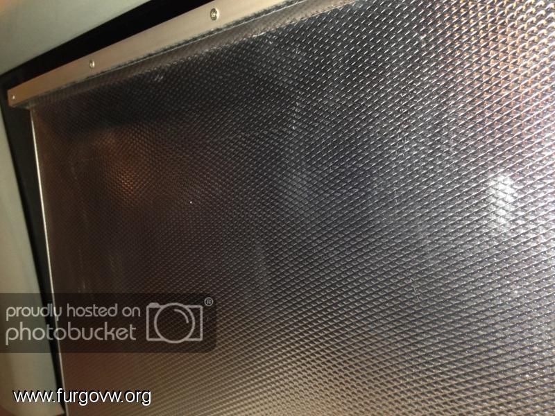

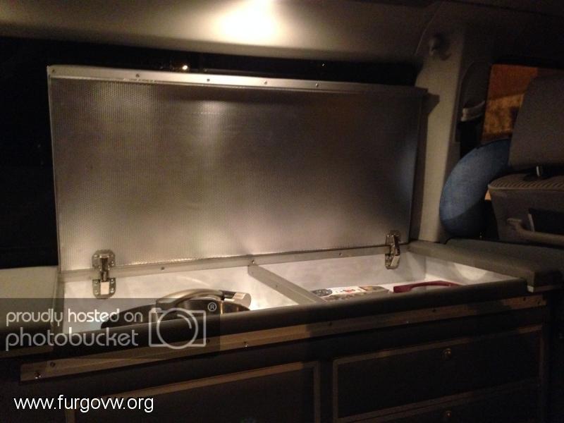

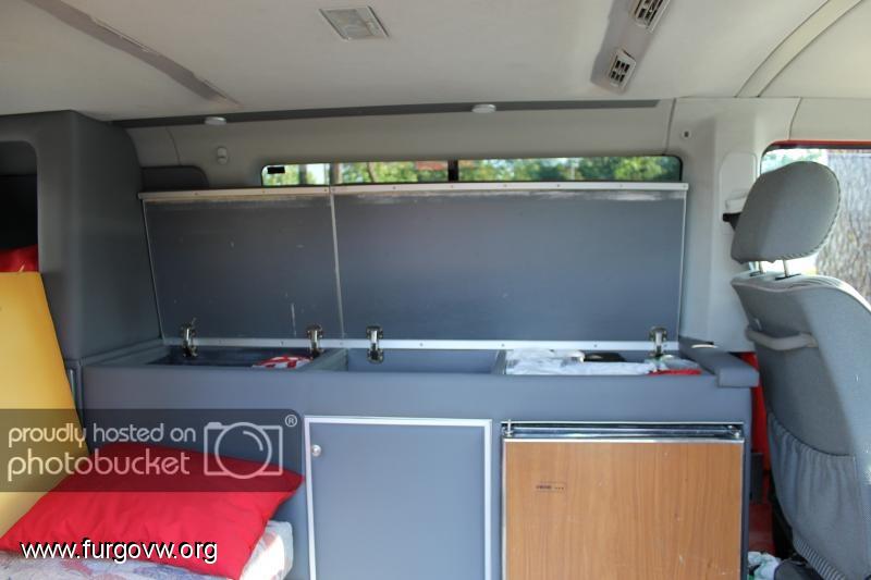

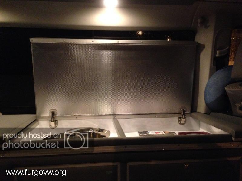

Cada vez mejor .ereselmejor .ereselmejor .ereselmejor. Entiendo que es la plancha de aluminio debajo de las puertas superiores de la cocina y fregadero lo que has hecho, no?. Te quería pregumtar por las luces que veo que son las dioder de ikea o eso parece. Que tal se ve solo con 2 puntos? Porque se ve una linea gris sobre el tapizado?
Muchas gracias y te repito que está muy muy guapa la furgo .baba .palmas
jonymepeino
Cita de: MacherBoy en Diciembre 21, 2014, 03:14:20 am
Si, si, lo que queria enseñar en las ultimas fotos era eso, que he revestido el interior de la tapa derecha en aluminio. La de la nevera tengo que fresarla primero, ya que el hueco, inicialmente no estaba pensado para la nevera y no entra la tapa con la de la nevera puesta. Bueno, ni la tapa, ni la propia nevera, que hubo que liar una buena para meterla...a ver la guerra que me da para rematarlo todo
Efectivamente son dioder de ikea, alumbran bastante bien, no se calientan, y el consumo es infimo, pero no tengo 2 puntos de luz, sino 4+2, los 2 que comentas, 2 en el altillo y otros 2 en el porton para cenar debajo las noches de verano
La linea gris que se ve sobre el tapizado, es porque el techo en esa zona tiene forma y la aproveche para hacer un remate que ajustase en el, asi colocar las lamparas y que queden ocultos los cables entre el remate y el propio techo. Es que, teniendo las tomas de aire en el techo, desmontarlo para pasar los cables es un poco coñazo jeje, y que, no me acaba de convencer como quedan los dioder directamente sobre el techo original
Con esos 2 puntos de luz se ve bien para las cosillas que se puedan hacer en la furgo, salvo claro, que quieras leer un libro, que se queda una luz un poco tenue
Muchas gracias por los halagos, que la verdad, son los que dan animo para seguir compartiendo los avances, que el tema de las fotos...da casi mas trabajo que la furgo jeje

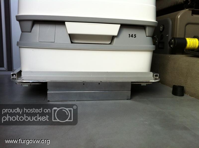

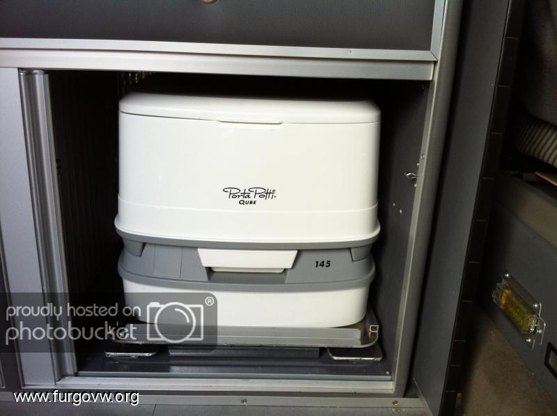

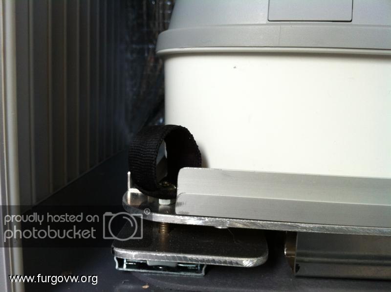

Una goma en ese perfil que hace de pata no le vendría mal para que no te marque el piso de vinilo cuando coja peso, supongo que ya lo tendrías previsto pero soy así de entrometido.  ;)
Un saludo y felices fiestas.
jonymepeino
Diciembre 24, 2014, 16:06:57 pm #352 Ultima modificación: Diciembre 24, 2014, 16:08:28 pm por jonymepeino
Cita de: ESERO en Diciembre 24, 2014, 15:34:20 pm
No pasa res! jeje
Habia pensado ponerle una tira de moqueta autoadhesiva, para que deslice al hacer el recorrido, quizas la goma se pegue demasiado al suelo y obligue a andar levantando la bandeja, no? Es cuadradillo ehh de 25 x 25mm
Felices fiestas a ti tambien!

ESERO
Pues si es cuadradillo mejor esa moqueta que has dicho.  .palmas .palmas .palmas
