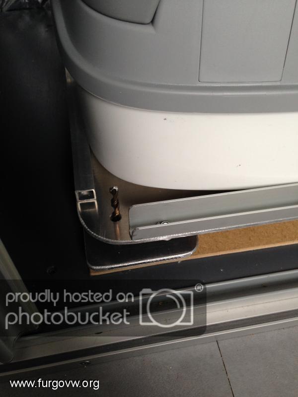

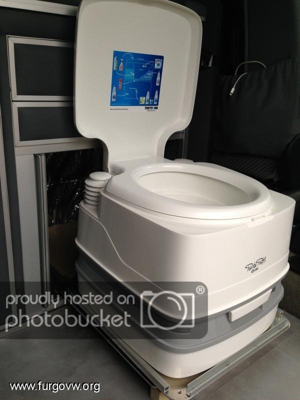

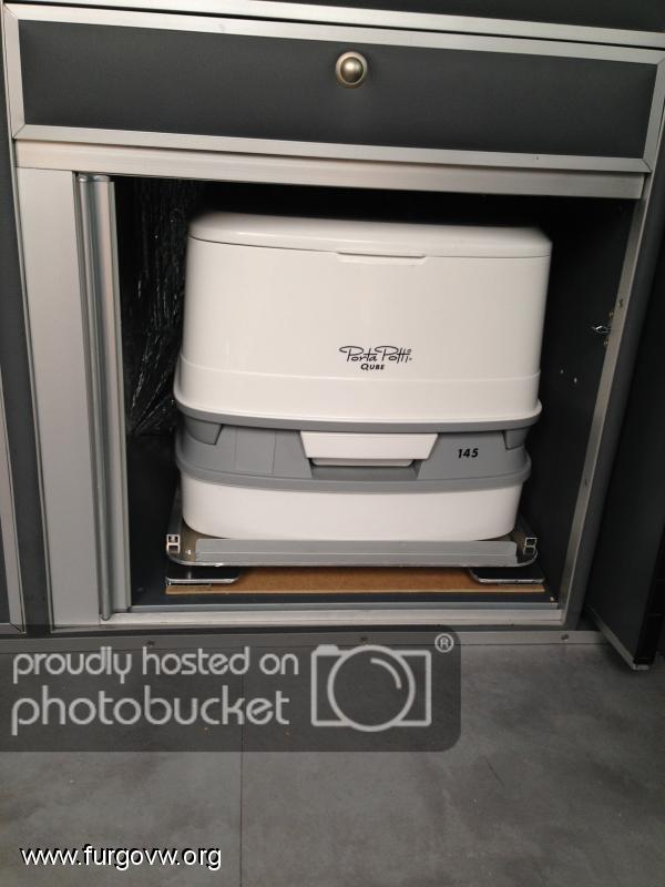

He tenido que modificar la bandeja del poty, como las guias quedan retranqueadas con respecto al mueble, no hay recorrido para levantar la tapa. Inicialmente, pense en girarlo para usarlo, pero con el lleno...no es nada comodo

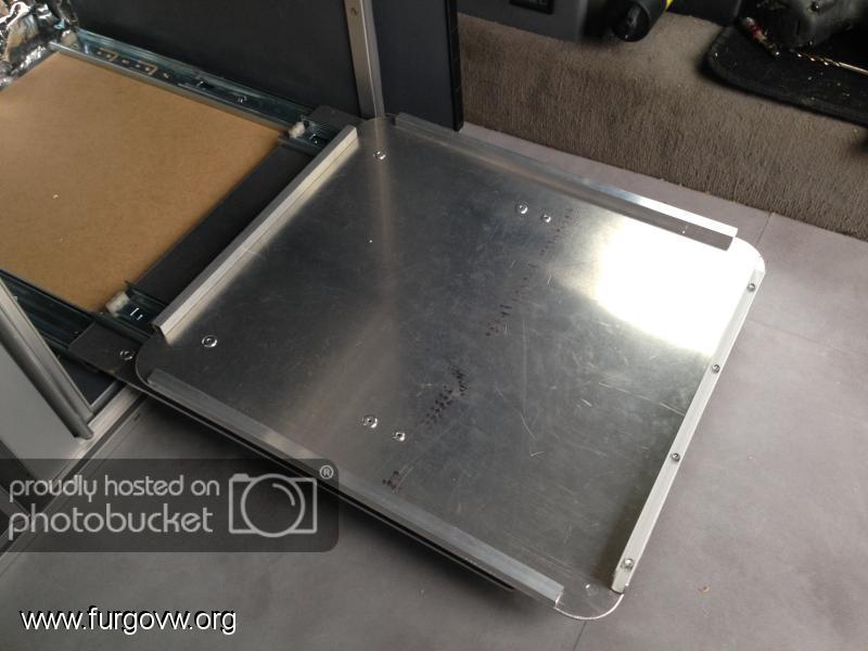

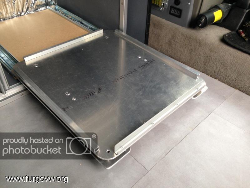

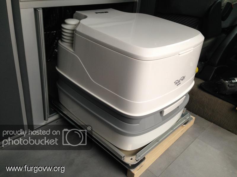

Con esto...solo quedaba hacer una bandeja doble. En caso de hacerla de madera, no quedaria espacio para que entrase el poty, buscando alternativas, la unica que permitia reducir espesor sin disparar el peso era el aluminio, aunque tampoco es especialmente ligera
A falta de pintar el tables (puesto para que la guia de la bandeja no roce con el carril de la persiana), y de fabricar una pata en el frontal de la bandeja (para que, al sentarse no se doblen o arranquen las guias del mueble, por eso esta el taco de madera) este es el resultado, a ver que os parece

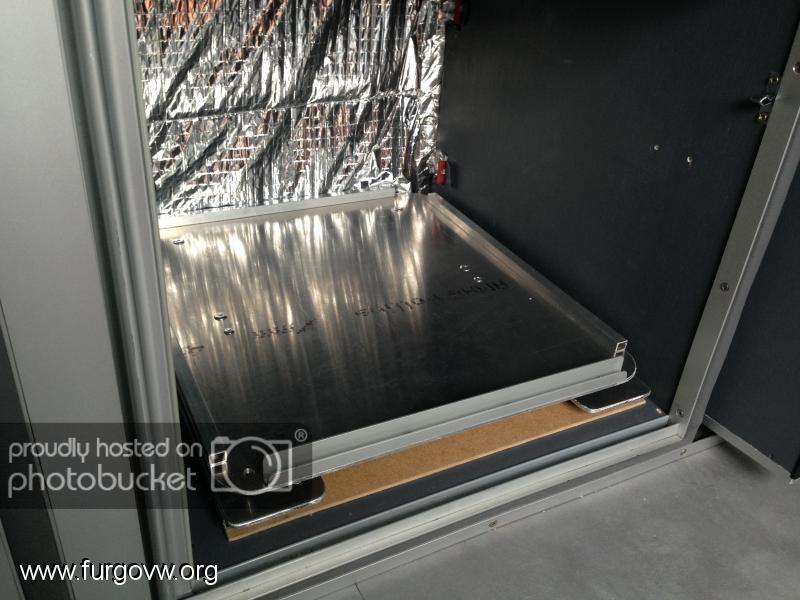

Esta seria la posicion en la que quedaba la bandeja antigua, imposible levantar la tapa lo suficiente como para sentarse
Asi queda en la nueva posicion

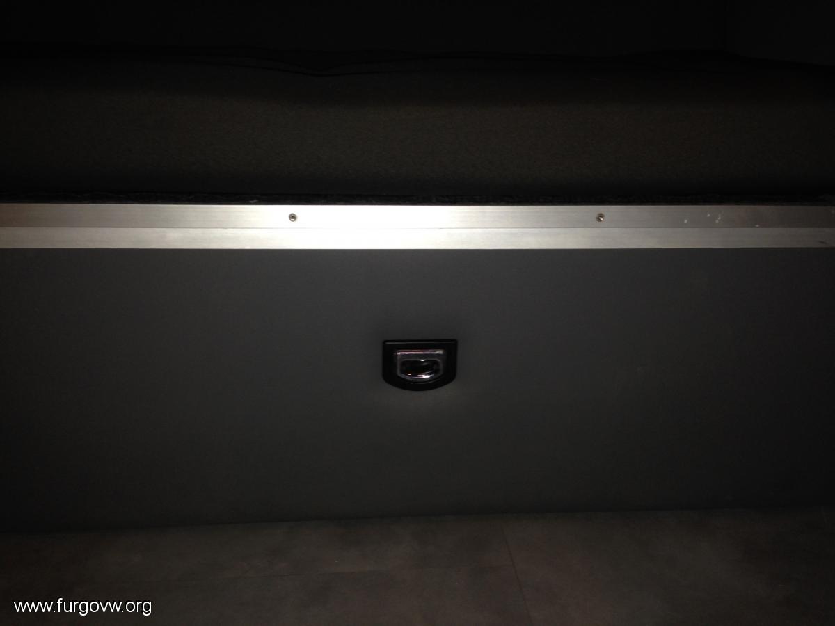

A falta de fabricar un pasador especifico, ya esta preparado el agujero para que haga de bloqueo, no sea que se desplace el conjunto, rompa la persiana y acabe dando vueltas por la furgo. Atraviesa las planchas, la guia inferior y la parte baja del mueble

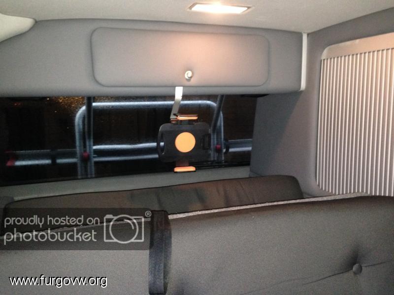

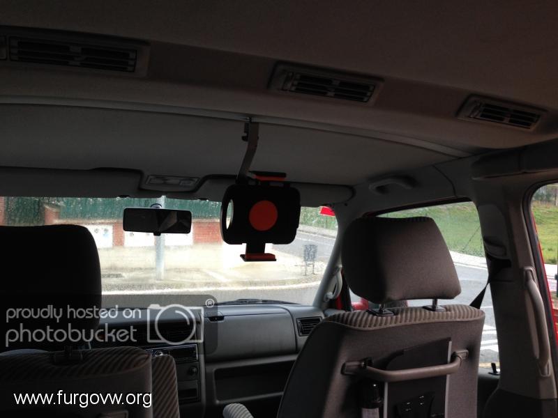

En la furgo no vemos la tv, tiramos de tablet, hasta ahora, funcionabamos con este sistema que fabrique a partir de un soporte universal. Para ver pelis en la cama va genial
Pero...en los dias de invierno, se echa en falta poder ver algo mientras estas sentado, o cenando
El mismo soporte, taladrado, con un tornillo largo, y una palomilla...metiendo una tuerca remachable al techo
