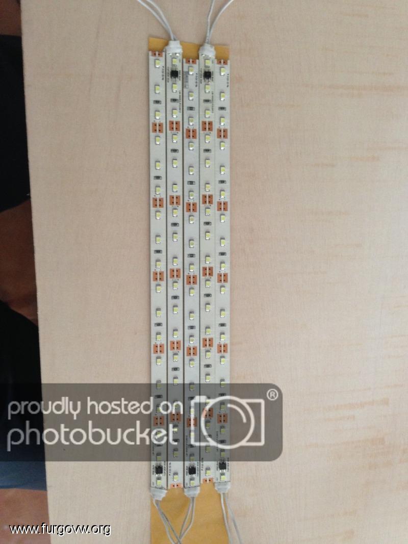

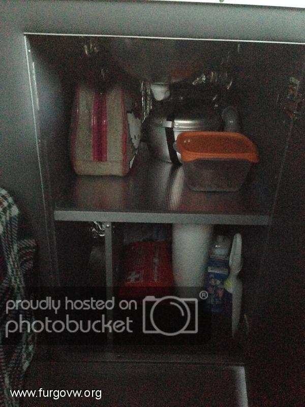

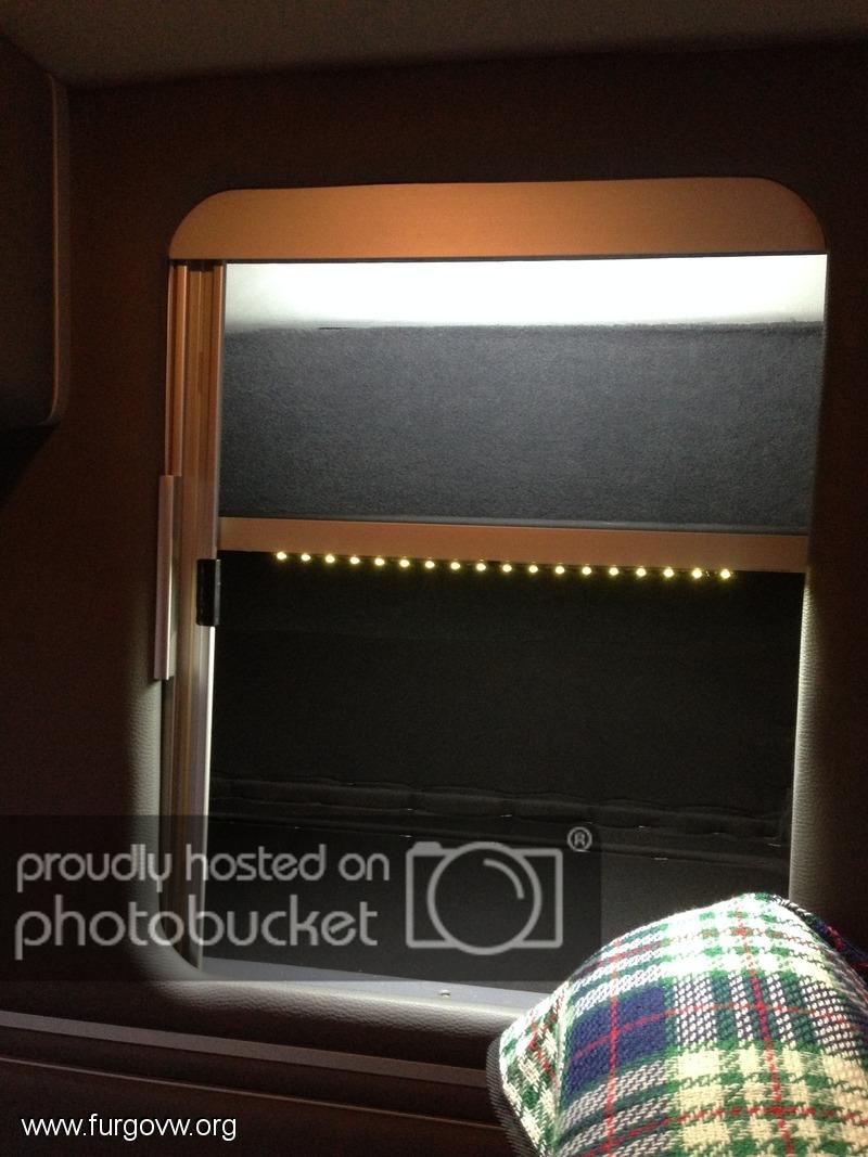

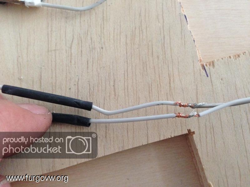

Esta tarde me he liado, y he dejado instalados las tiras de led de camperkito. Las compre porque echaba en falta algo de iluminacion en el interior de los armarios, dejo fotos del proceso en el ropero
Los led´s de camperkito no son autoadhesivos, cosa que parece tira para atras a gente que apriori parecia interesada. Pues tiene facil solucion, aunque, si viniesen con adhesivo 3M de serie...seria genial jeje

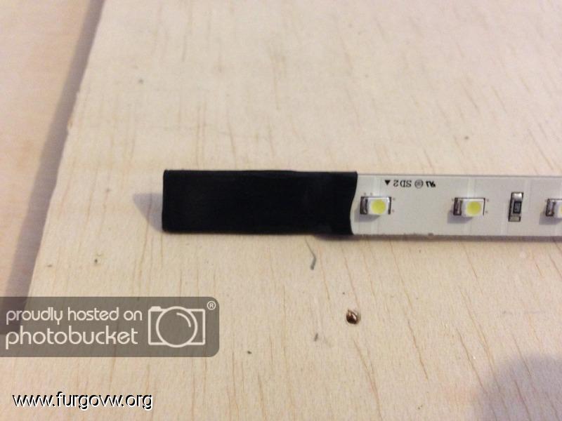

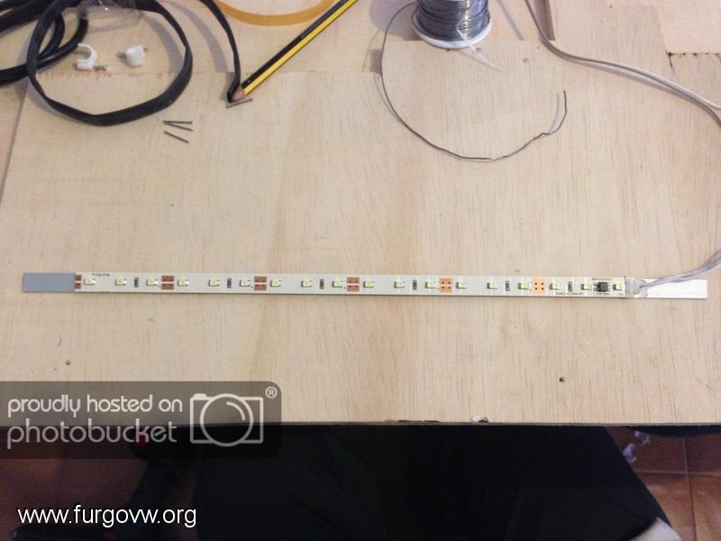

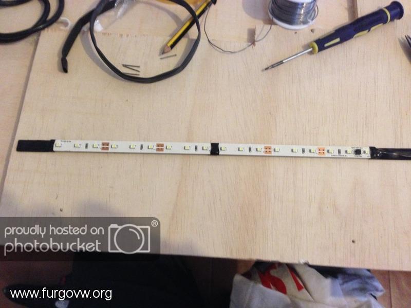

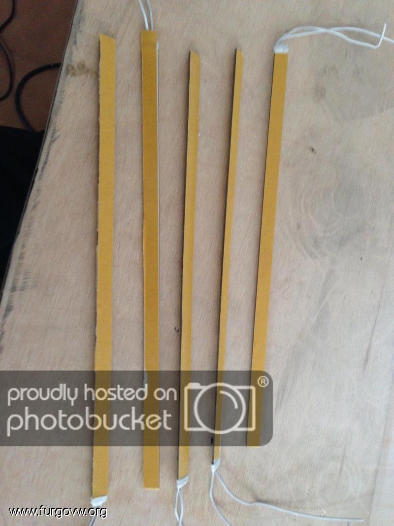

Como la superficie sobre la que iba a pegarlas es madera, y la furgo esta expuesta a tanto cambio de temperatura, para no encontrarme un dia con ellos colgando he optado por colocarlos en un soporte que pudiese atornillar. Tengo algunas tiras de aluminio, sobrante de los remates, son bastante finos por lo que, no sobre saldra la tira en exceso
Como al final, la posibilidad de que  se despegue con el calor sigue presente...he colocado termorretractil en los extremos y en el centro
Como camperkito ya los envia con algo de cable, solo falta prolongarlo segun necesidades, empalmar, estañar y termo retractil

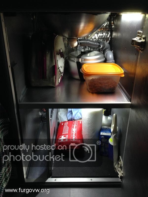

Y este es el resultado! (una tira en cada compartimento, una pena que la del inferior no tenga posibilidad de dejarla oculta)

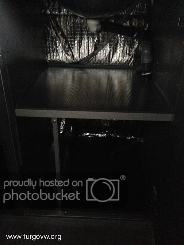

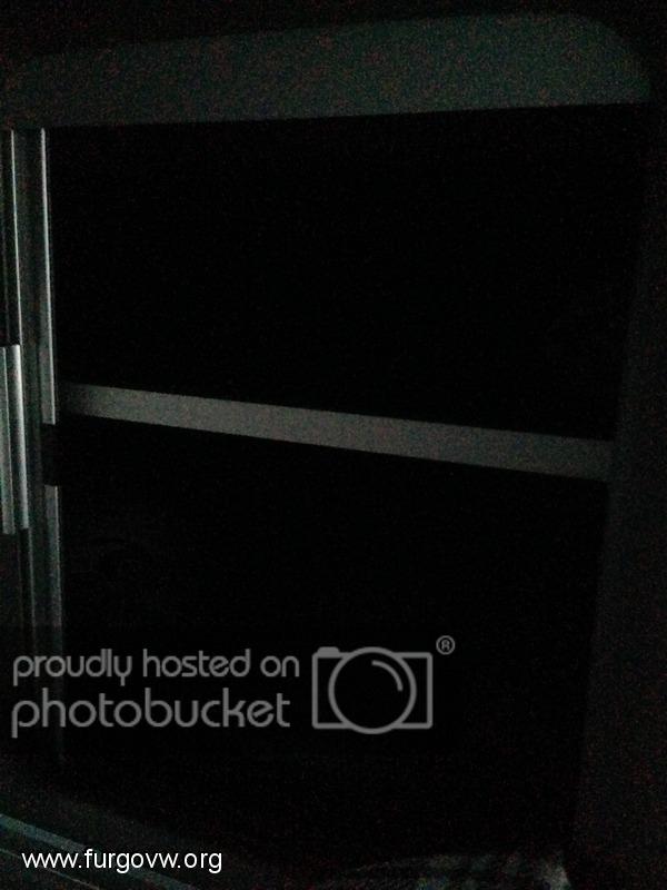

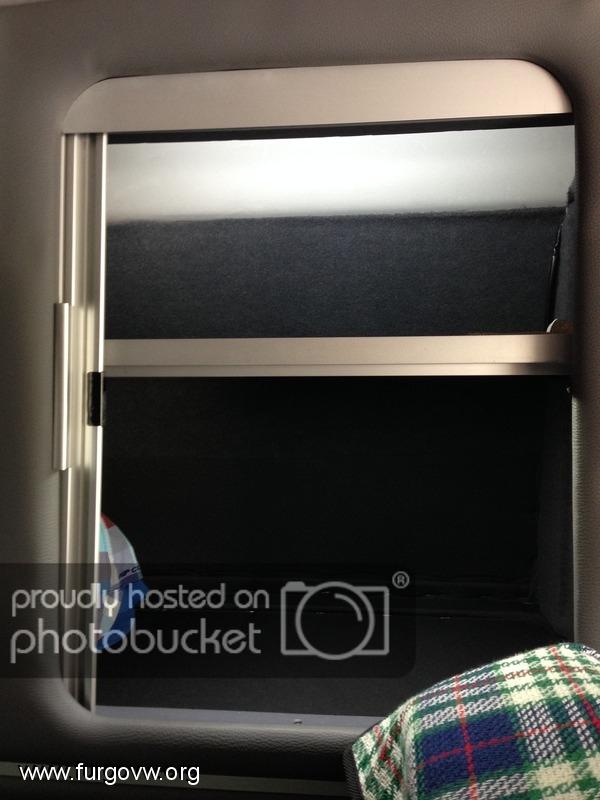

Bueno, el tema de que se viesen los leds en el ropero ya esta solucionado

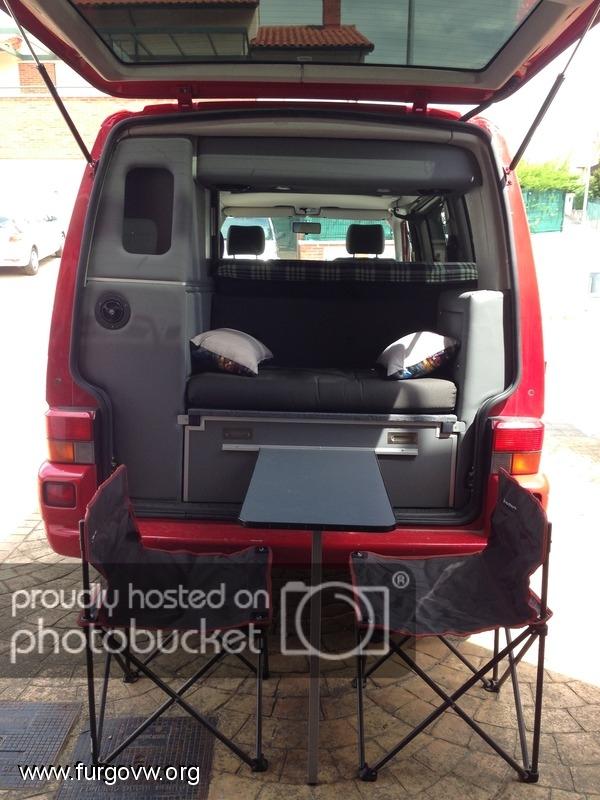

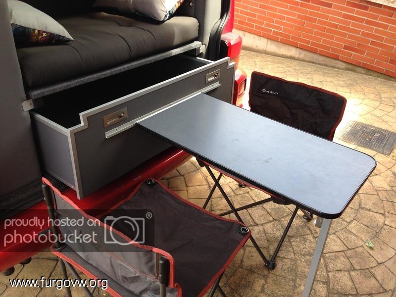

jonymepeino
Esteticamente...como un cristo 2 pistolas jeje, pero funcionalmente...a ver si hago un dia fotos de noche con las luces del porton

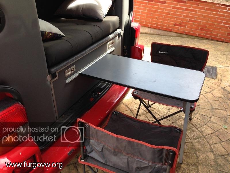

Tambien se pude sacar un poco para salvar el parachoques, y asi tener mas espacio para otra persona en la mesa

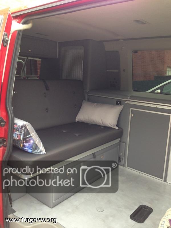

buburra

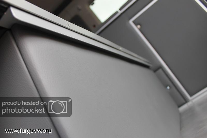

Como has conseguido ese aspecto "mullidito" en los muebles? parece que has forrado con polipiel... pero lleva algo en el medio? Eso le da un aspecto cojonudo.
                             PINCHA EN LA FURGO
Pere H3
jonymepeino
Cita de: buburra en Abril 30, 2015, 20:31:41 pm
Lleva plancha de espuma de tapizar, de un centímetro de espesor  encolada y después ya va el tapizado final

No se si llego a tiempo a decirte que además del adhesivo propio de las tiras de led le dieras una poca de silicona o sika. En verano con la temperatura ambiente y incluso malgunas veces que funcionan mucho rato se calientan un poco y tienden a despegarse de los extremos sobre todo. A mi me ha pasado. Con una poca de silicona transparente puesta con cuidado lo tendrás resuelto.
SAludos
jonymepeino
Cita de: tnttgn en Mayo 05, 2015, 19:39:24 pm
SAludos
Gracias por el consejo! Si te fijas en la descripcion que has quoteado, coloque las tiras sobre una pletina de aluminio. Ademas de con la cinta de doble cara, uni ambas piezas con termorretractil en los extremos y despues el conjunto atornillado al mueble, espero que no se mueva jeje. Si lo hace, le pegare un pistoletazo con la termocoladora jeje

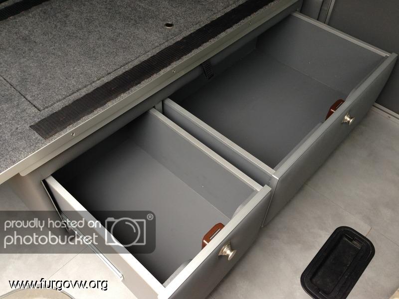

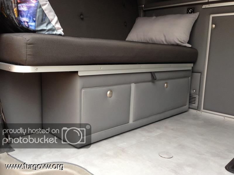

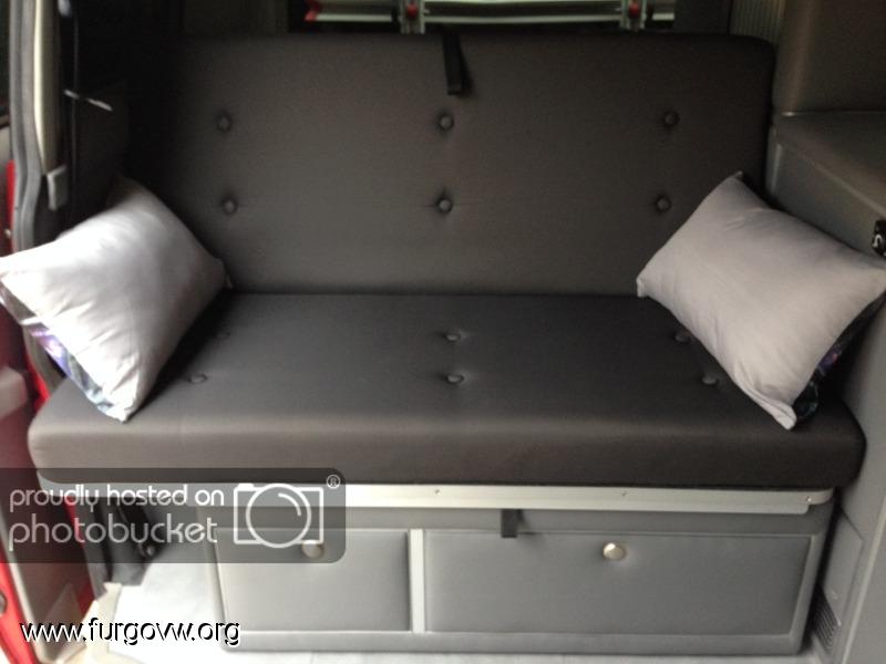

jonymepeino
Mayo 20, 2015, 00:23:11 am #464 Ultima modificación: Mayo 20, 2015, 00:26:23 am por jonymepeino

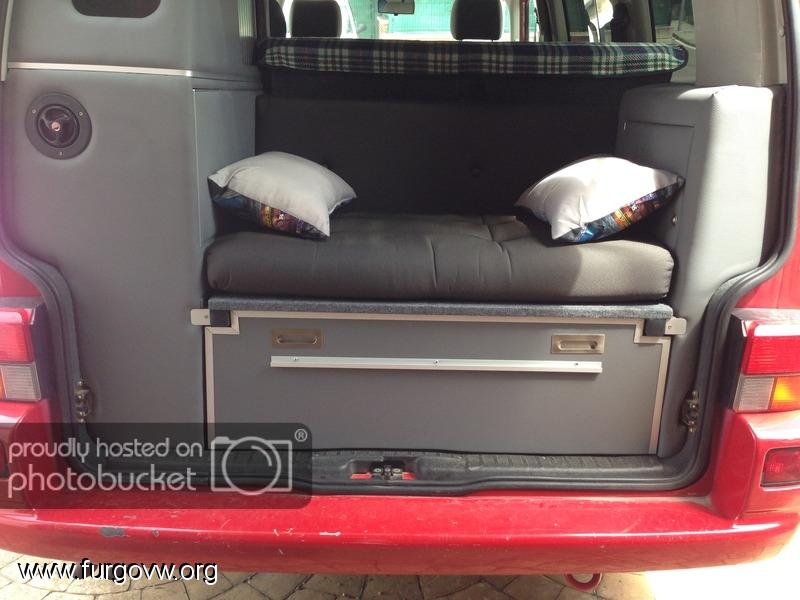

Es una modificacion que tenia pendiente para mas adelante, despues de verano, pero con toda probablidad, nos toque mudanza de nuevo...y en principio, no tendre donde chapucear...
Vamos, que me he liado, y ha quedado finiquitado ya
Se trata de la base del asiento cama, originalmente, era un baul/arcon con acceso superior, pero tener que levantar la colchoneta para acceder...era un poco incordio, mas con las colchonetas nuevas de mayor densidad. El bloqueo de la cama se hacia mediante una palomilla con perno roscado, a la que se accedia...desde dentro del arcon, seguro...pero nuevamente...un incordio  .panico
Una foto del antes
Como el arcon tenia dificil acceso, las ultimas escapadas iba medio vacio. Por otro lado, el tema del cierre es algo que quise hacer desde el principio, pero no encontraba el modo...
La solucion, como es evidente...cajones frontales, uno era demasiado grande, dos uno encima del otro..inutiles, dos iguales uno a cada lado...escasos ambos...He optado por 2 de tamaños diferentes, el pequeño junto a la corredera para tener en el las cosas del perro siempre a mano desde el exterior, y el otro para ropa, calzado....
Para el cierre, aunque el mecanismo es distinto a lo que tenia en mente inicialmente...el resultado es el mismo. Para abrir, se tira de la cinta frontal y desbloqueas. Para cerrar, empujas el asiento y se bloquea solo, vamos...como los asientos cama originales
Finalmente, este es el resultado
