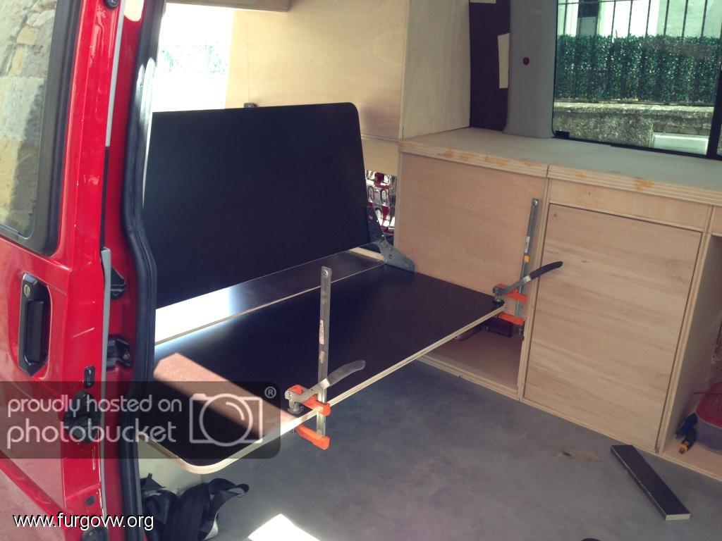

jonymepeino

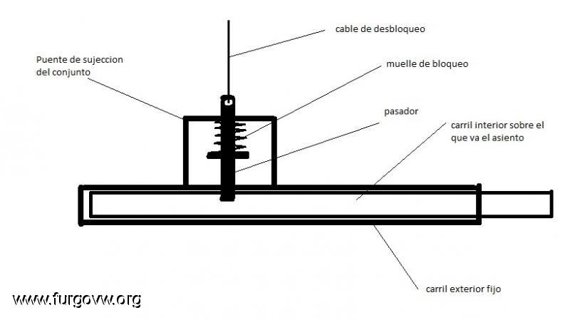

A alguno se os ocurre menera de fabricar un mecanismo de bloqueo "remoto", me explico, quiero poner una manilla en el frente del asiento cama para desbloquear un pasador o similar en el rail de deslizamiento del asiento cama. Dejar 3 posiciones, una siento cama en posicion mas retrasada, otra un poco mas adelantada y una ultima en posicion cama, aunque esta ultima...no necesita bloqueo, me la puedo ahorrar
La idea es aprovechar una manilla de porton o similar de un vehiculo de desguace, con una silga y cable, como los frenos de las bicis, pero lo que no acabo de ver claro, aunque alguna idea tengo, es como hacer el sistema de bloqueo en el carril, alguna sugerencia??

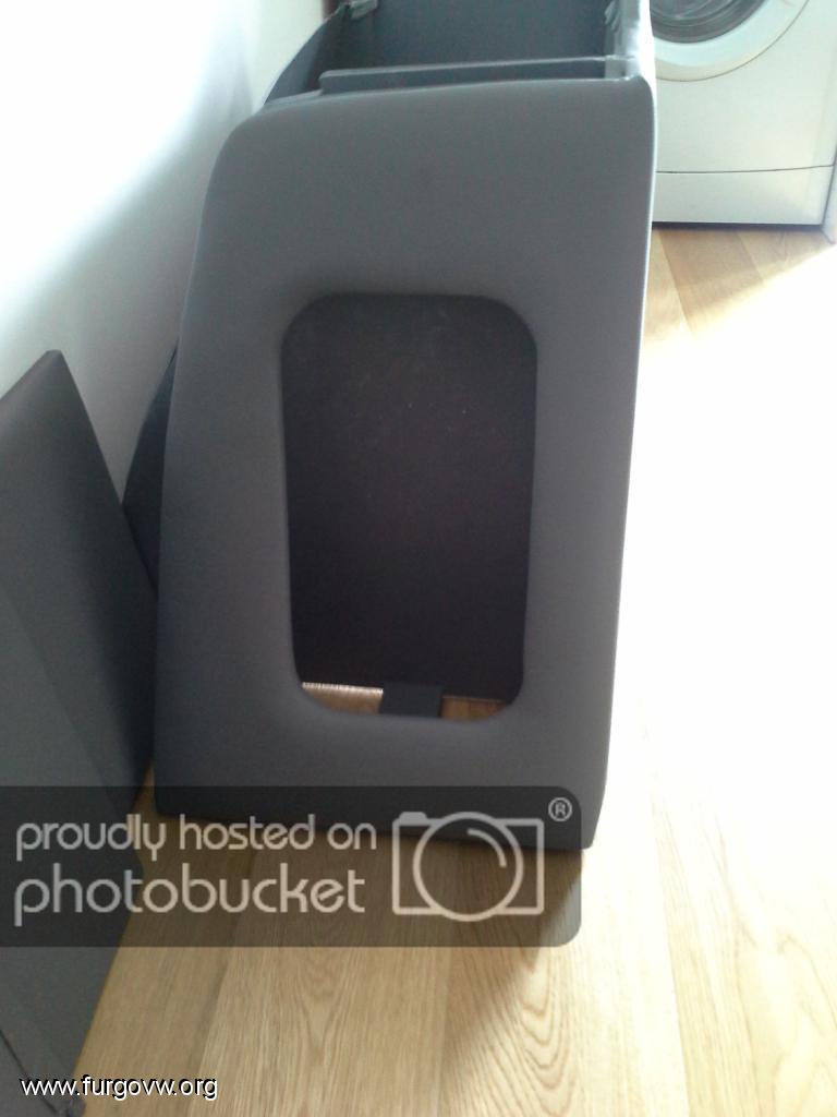

Cita de: flogo en Mayo 10, 2014, 18:28:59 pm

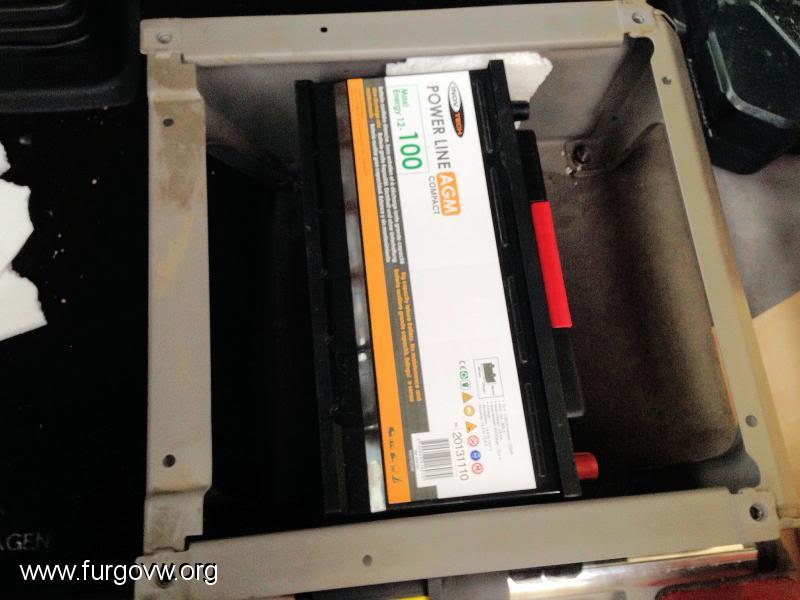

Donde vas a poner la bateria y la caja de fusibles? Te cabe debajo del asiento?
Hoy he aprovechado para hacer labores de tapiceria, tenia una varilla a punto de agujerear el tapizado del asiento y pincharme el culo. Como desmontaba el asiento para destapizarlo, he aprovechado para probar si se cumplia la teoria, y aunque muy justina y teniendo que maniobrar para encajarla...entrar entra...
Aunque tambien entra a lo largo, creo que es mas acertada esta posicion para dejar espacio a las conexiones electricas de la tapa

flogo
Ostras, pues te queda bien justita puesta de esa manera, tienes idea de sujetarla de alguna manera? Vas a poner cargador de bateria?
Me voy a quedar por aquí mirando como lo haces, ya que ya mismo empiezo con la mia y quiero pillar ideas  ;)

Cuando te refieres a mecanismo remoto te refieres a un mecanismo de bloqueo? nose si la estructura que dices es como unas guias de asientos pero esa podria ser una opcion de sistema....otra con unos "ejes" pasantes de distintos tamaños que solo encajen en su hembra correspondiente, dichos machos con un muelle para cuando encaren su hembra encajen....nose si me explico.

Cita de: flogo en Mayo 13, 2014, 20:29:18 pm
Si que entra justa si, si no maniobras...no entra. Efectivamente, tengo intencion de hacerle una "jaula" de madera, para evitar que se pueda mover lo mas minimo. Sobre el cargador de bateria, de momento no tengo intencion de poner, pensaba usar un cargador domestico (que de momento tampoco tengo), pero vamos, que es un tema que aun no tengo mirado y no se muy bien como hacer

Si, me refiero a algo asi como el bloqueo de una guia de asientos, pero en lugar de tener un monton de posiciones, solo 2
La idea que tenia en mente, es fabricar algo como esto que dejo en un cutrepaint, pero queria valorar otras posibilidades, por eso preguntaba

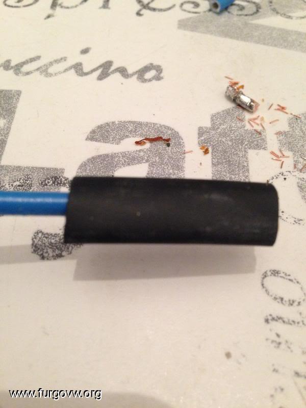

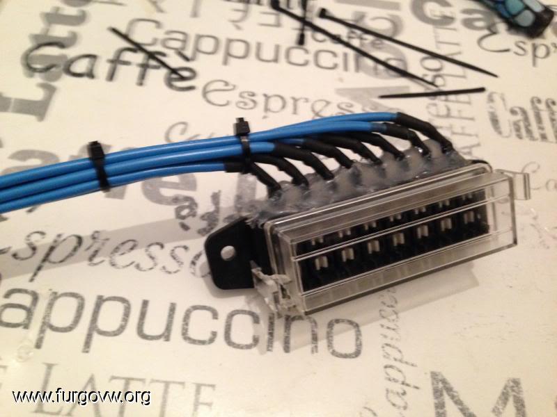

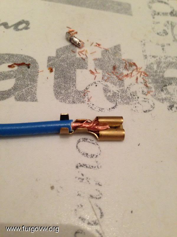

jonymepeino
Mayo 14, 2014, 01:38:44 am #187 Ultima modificación: Octubre 13, 2014, 05:14:52 am por jonymepeino

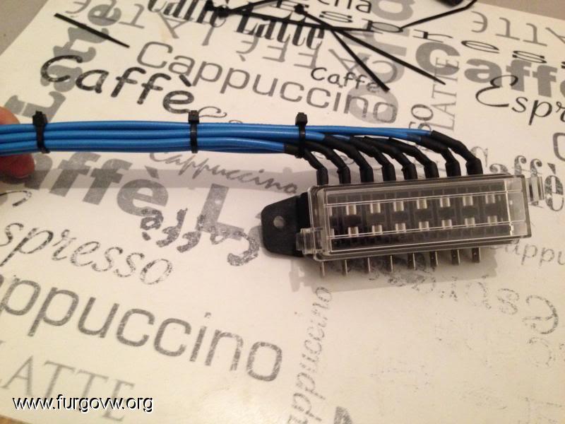

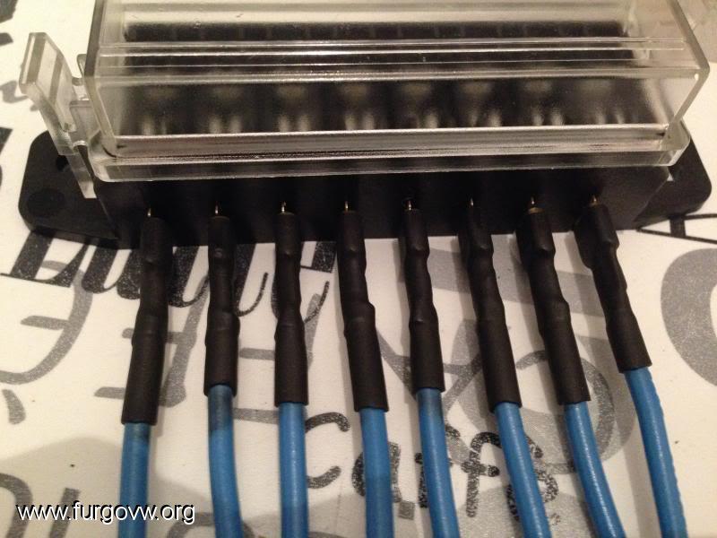

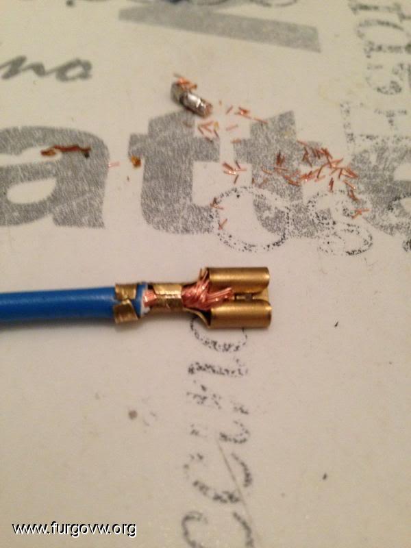

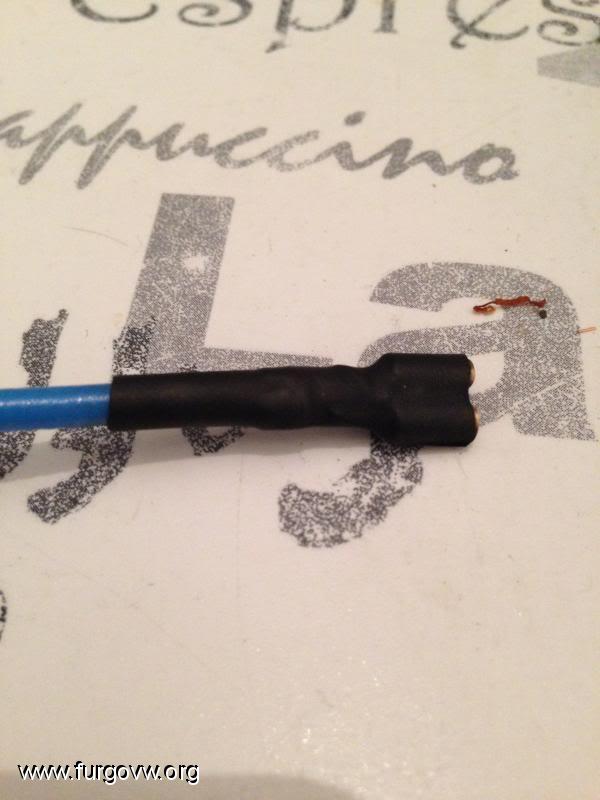

Dejo alguna fotillo del proceso y avances en el tema electrico, del que solo he ido preparando cosillas

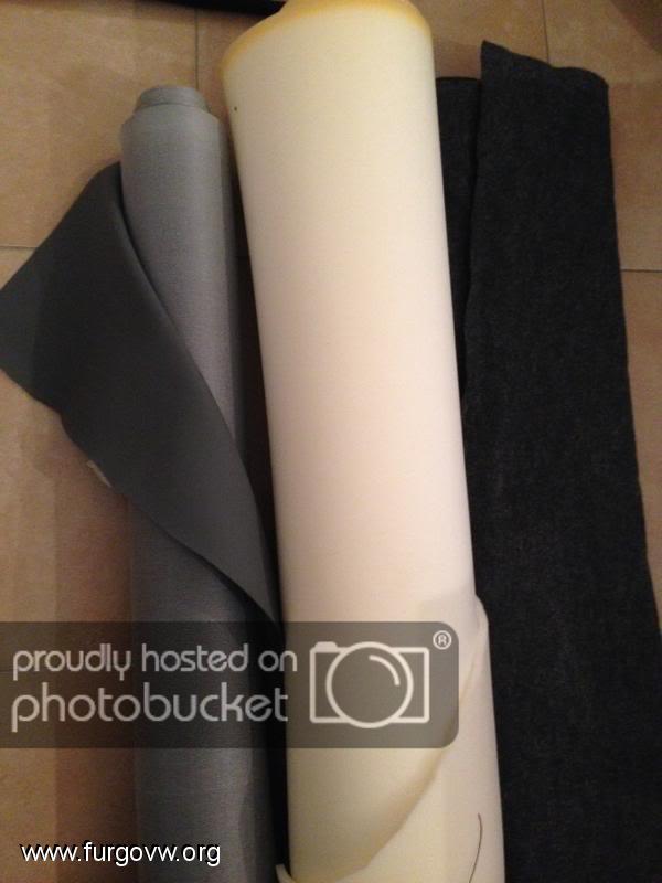

Y un detallito de las compras de hoy a falta de unos rematillos que tendre que comprar otro dia

Maisarau
Cita de: jonymepeino en Mayo 14, 2014, 01:40:46 am
.baba .baba .baba .baba .baba .palmas .palmas .palmas .palmas .palmas .palmas

Lo de tu cutrepaint es a lo que me referia.... ;)

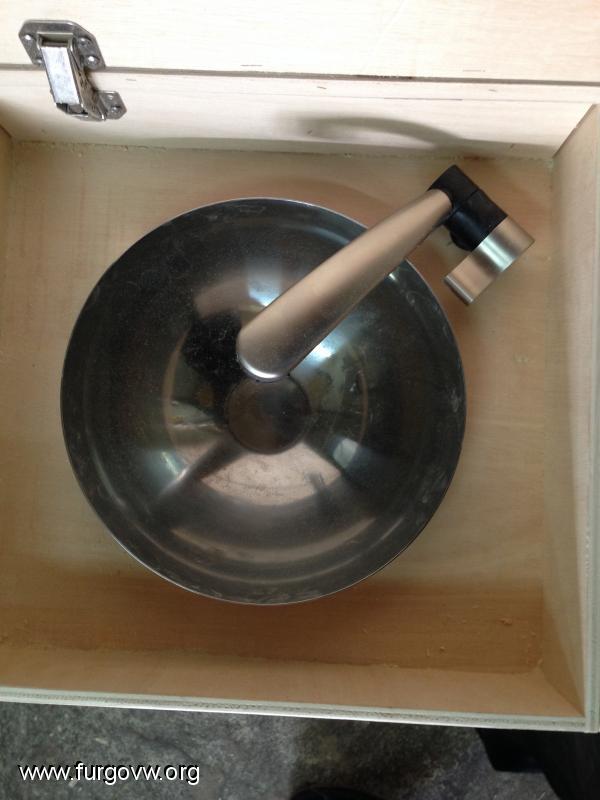

Seguimos avanzando que ayer llegaron las bisagras

jonymepeino
Mayo 18, 2014, 03:16:53 am #192 Ultima modificación: Octubre 13, 2014, 05:20:49 am por jonymepeino

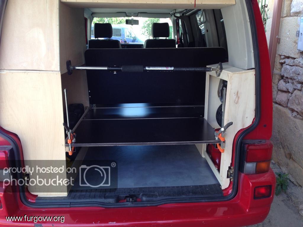

Acabado el mobiliario a falta de un par de remates, y cuando parecia que lo peor habia pasado....empieza la marabunta de lija, tapaporos, pintura y el no menos complicado tapizado... a ver si esta semana el tiempo permite ir avanzando con ello, que esta parte me toca hacerla en el jardin, segun el pronostico....no pinta muy bien y tengo el salon de casa lleno de muebles  :-[
Dejo la unica fotillo que tengo de los avances de estos 2 dias

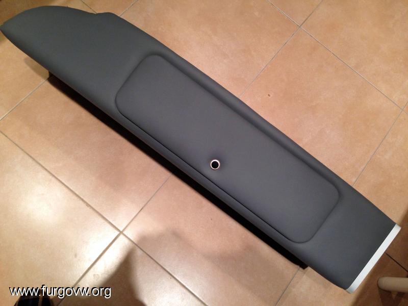

Bueno, llevo dias pegandome con la furgo, y la verdad que no estoy haciendo fotos de los avances (ya que son un poco toston...pinta y repinta...), pero.... como de daba un poco de pena....aqui dejo una fotillo del altillo, a la espera de colgar mas fotos cuando la vaya teniendo acabada
