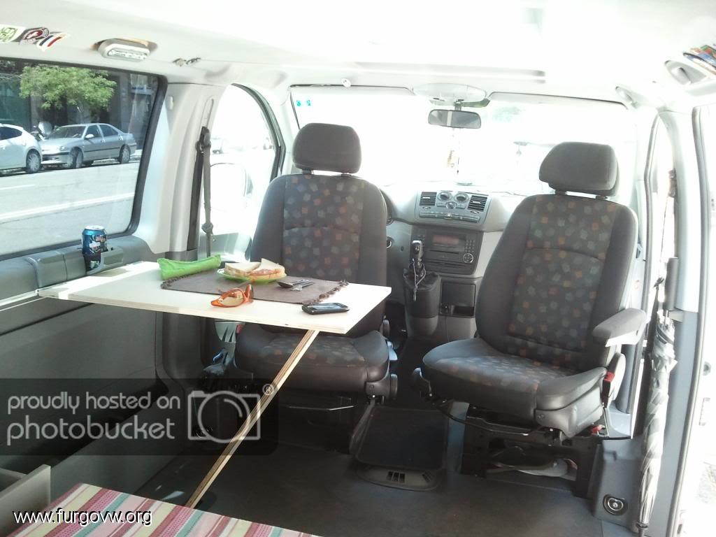

Ya tengo montadas bases Scopema en mi Vito 639.
Subo fotos del proceso y del resultado.

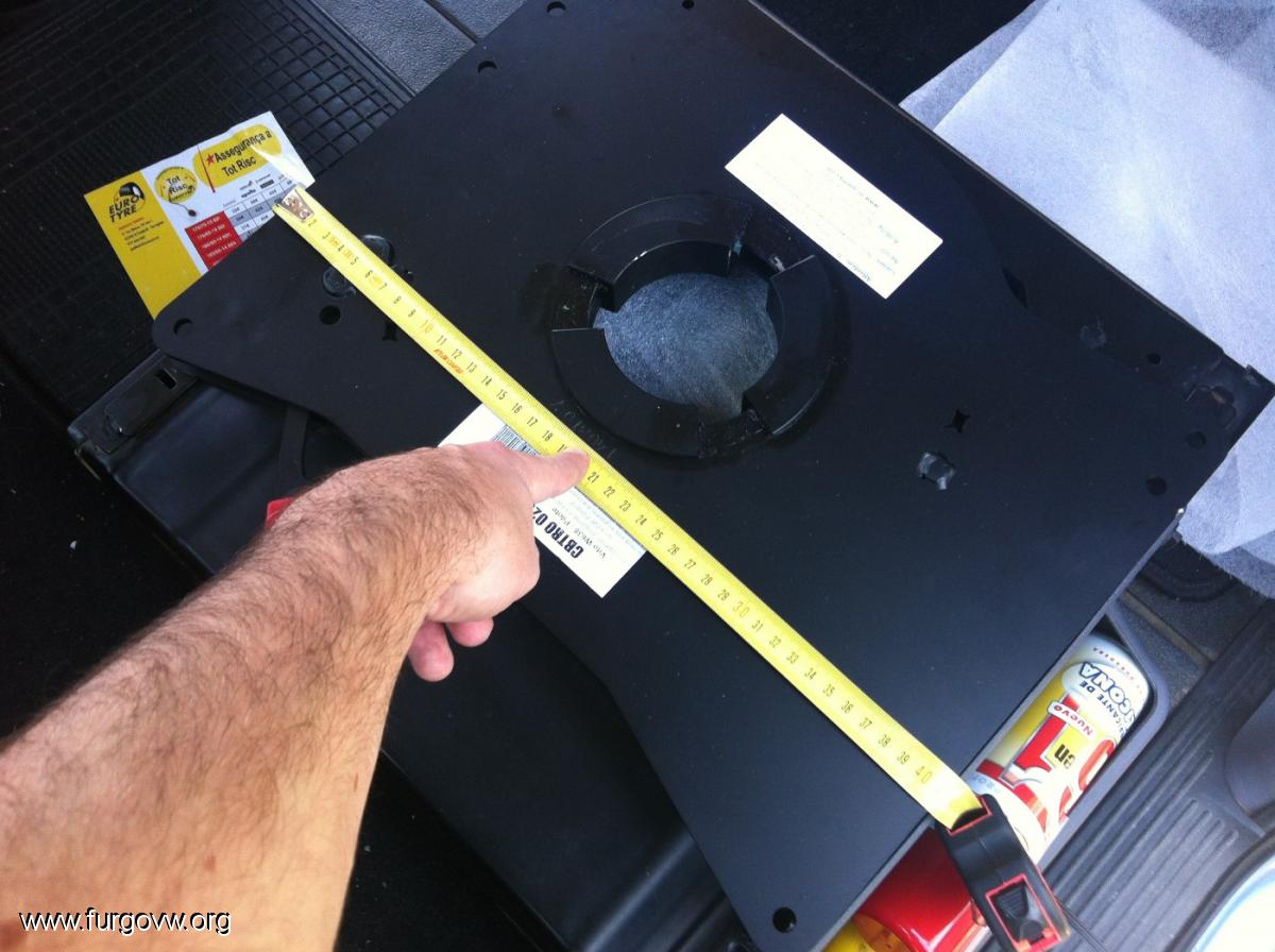

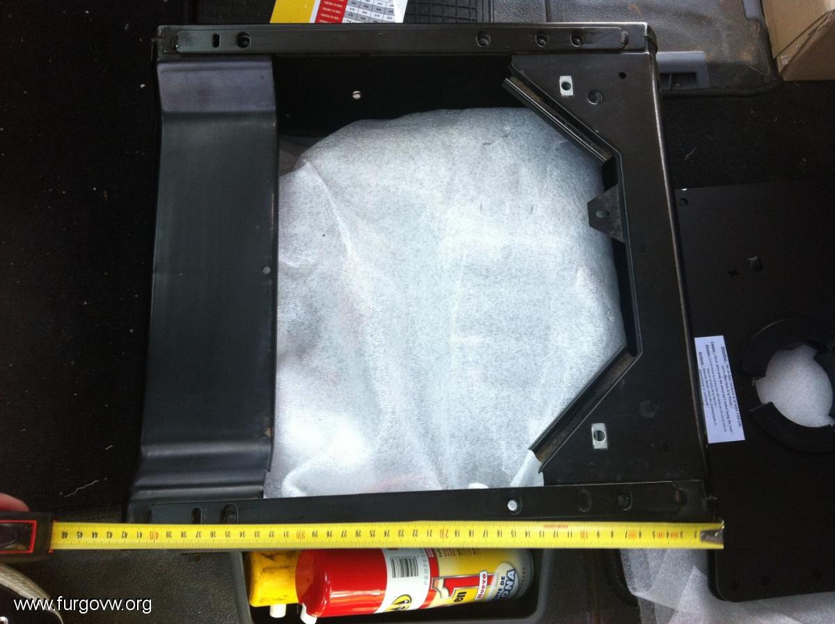

albmasca, si quieres, te puedo pasar un plano de las bases. No tiene gran cosa, sólo las medidas, peso y un dibujo de ellas de planta y perfil... Y la palanca debe quedarte, al menos la del copiloto, en el lado de la palanca de cambios, como bien me indicó luposvq, al que de nuevo agradezco su ayuda, pues ya está definitivamente montada la base con su nuevo anclaje para el cinturón. Por cierto, tuve que comprar tornillo y tuerca autoblocante para fijarlo, ya que en la ferretería local no encontraban tuerca para el tornillo que venía con el anclaje.

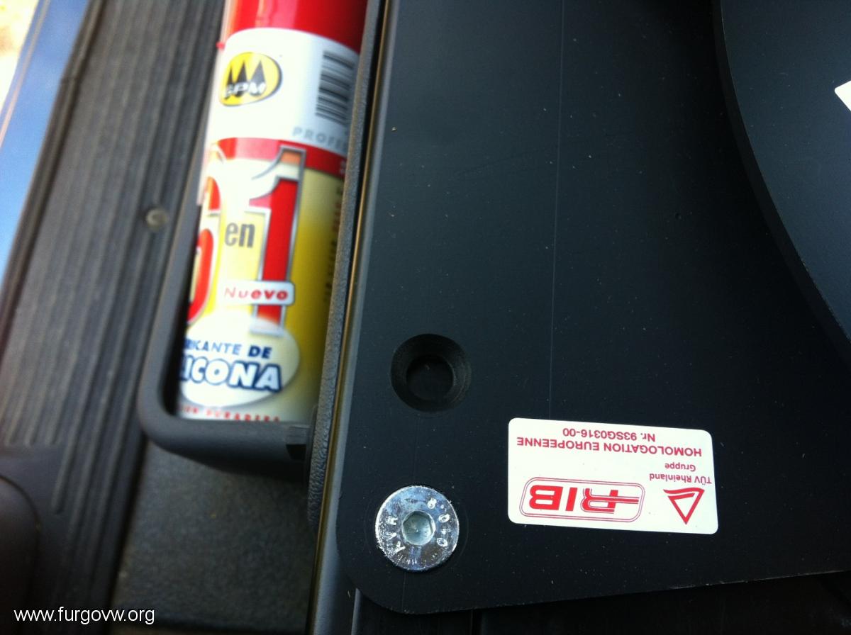

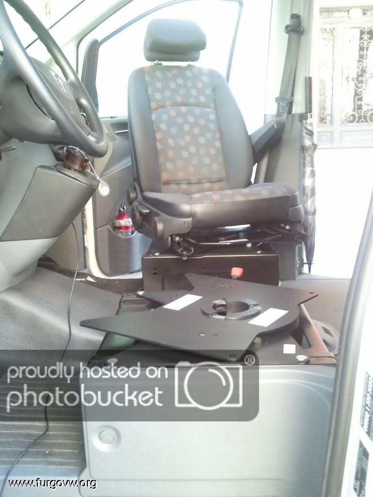

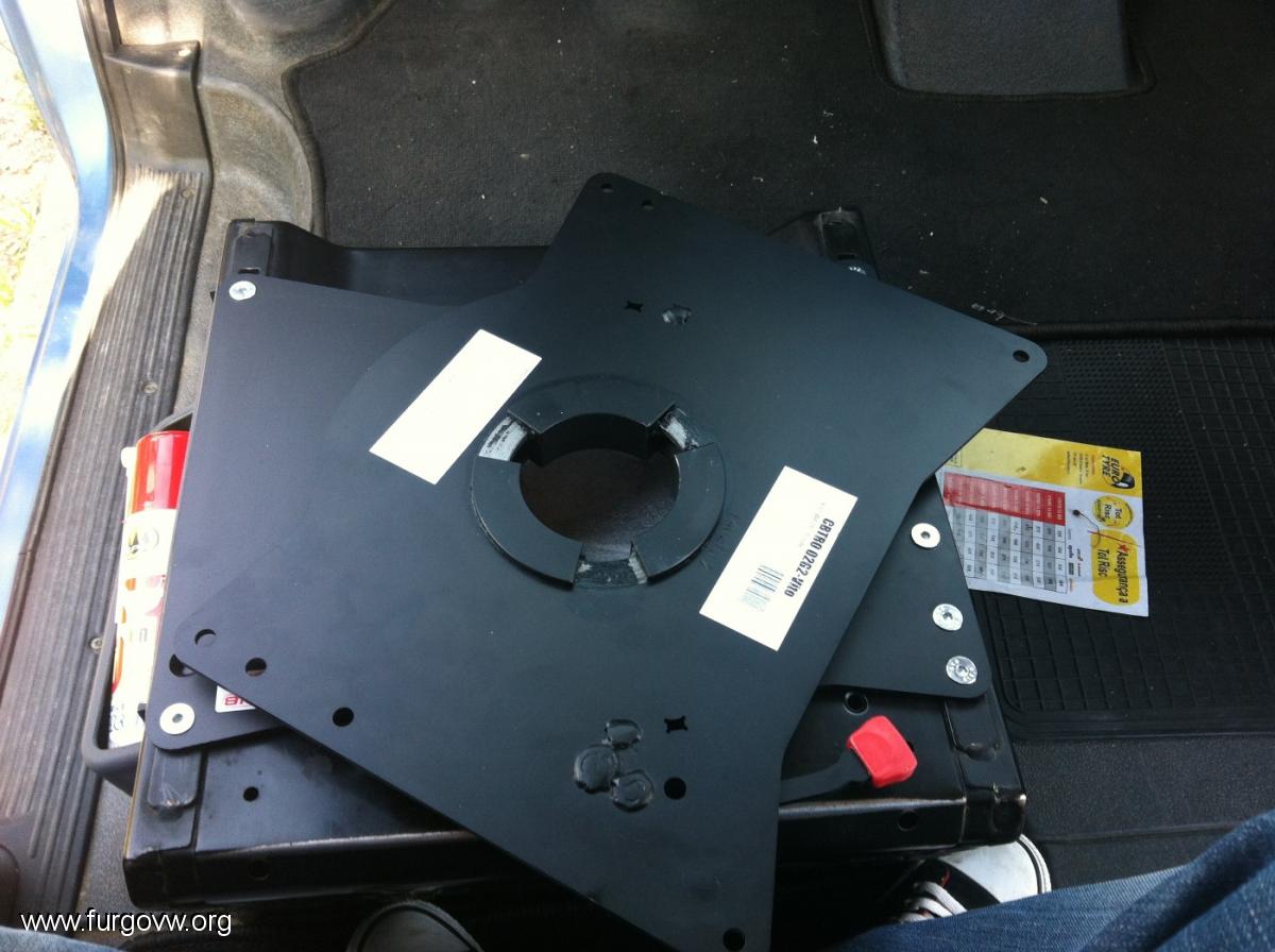

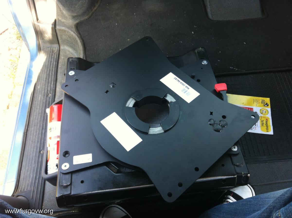

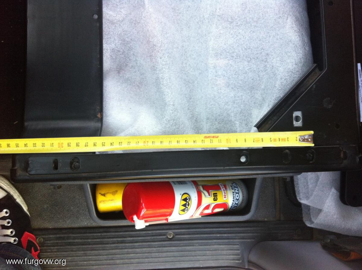

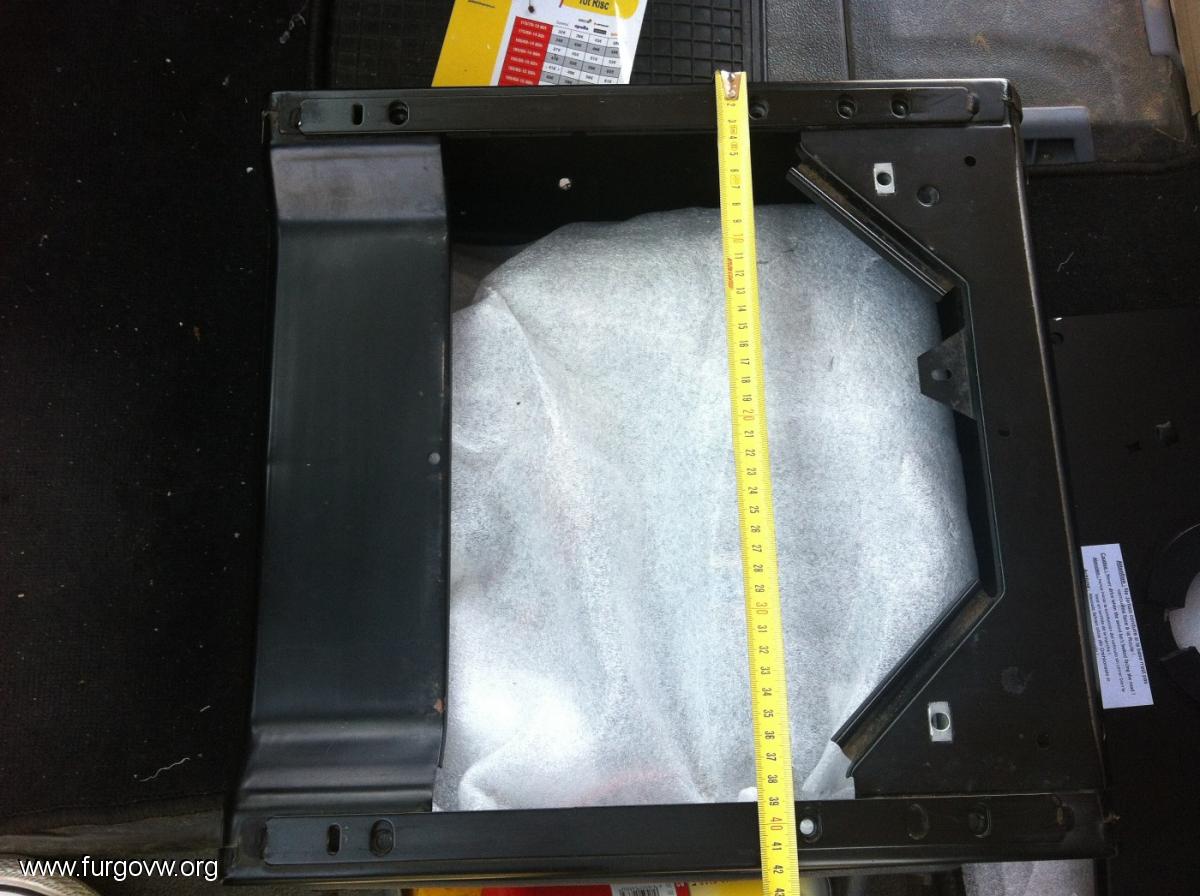

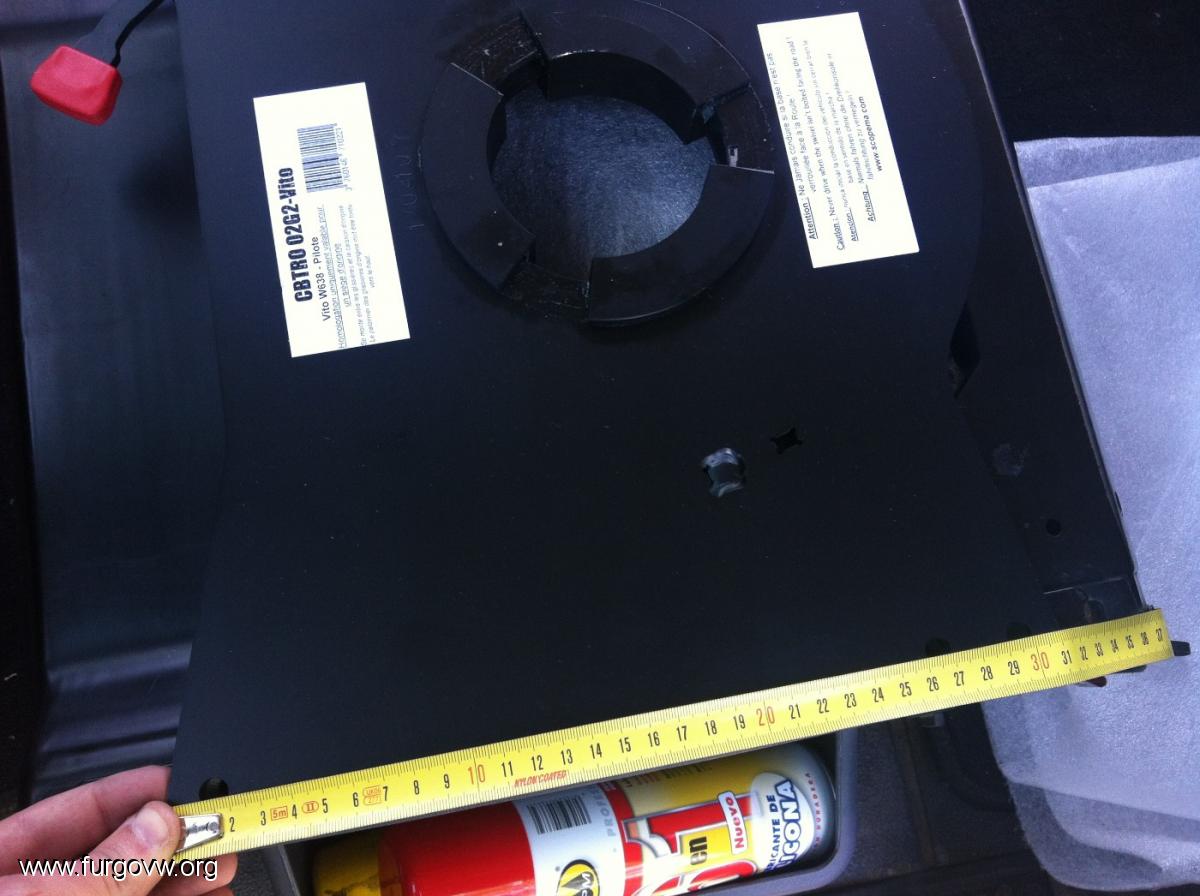

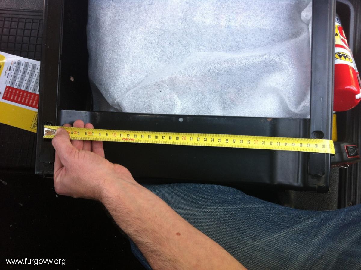

Bueno, pues lo prometido es deuda. Aquí os dejo las fotos con las medidas de los agujeros y demás cosas... La instalación es fácil si tienes las herramientas adecuadas, pero si no las tienes sólo se alarga un poco el proceso. He tenido que hacer las mil y una, pero ya tengo las bases puestas y rodandooooooo! Decir, que SI, LAS BASES SCOPEMA FLEXAN,Y FLEXAN BASTANTE. Aún así, tengo en mente un sencillo apaño que hará que se vuelvan menos flexibles y no hay que hacer gran cosa, la verdad. Ya os lo contaré cuando lo haga! Hehehehehe!!!
Os dejo aquí el proceso de instalación de la base del piloto.
EN LA SIGUIENTE FOTO SE APRECIA QUE FALTA UN AGUJERO EN LA BASE DEL ASIENTO ORIGINAL, Y QUE POS LO CONSIGUIENTE NO PUEDO INSTALAR EL TORNILLO KE VIENE CON LAS BASES... TENDRÉ QUE PILLAR UN TALADRO Y HACER EL AGUJERO YO MISMO Y PONER EL TORNILLO. DE TODAS FORMAS, LA BASE QUEDA BIEN SUJETA Y NO CORRE PRISA HASTA QUE NO HOMOLOGUE.
