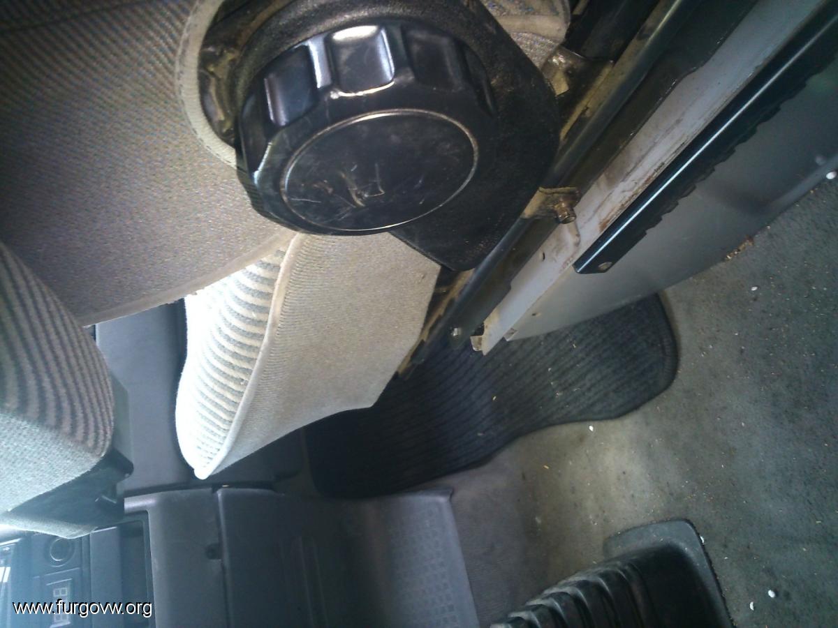

Venga, aquí van mis fotos, medidas.... y problemas de instalación.
A ver, la mía es la del copiloto para una Caravelle T4 '92. Según el plano que nos envió previamente Camperbaos, mide 40,5 x 42,5 x 3,3 (en cm.), y pesa 7,8 kg.
Os pongo unas fotos y os cuento mis problemas de instalación. Lo primero que hice fue quitar el asiento, y atornillé la base al asiento, para lo cual compré cuatro tornillos. A continuación, puse los casquillos, que venían con la base, rodeando los soportes donde se atornilla el asiento. Ahí se apoya la base y se atornilla.... o al menos así lo entiendo yo... pero surje un problema. Al quedar el asiento levantado, ya no coincide el raíl lateral por donde corre el asiento. Y además, para que la base se pueda atornillar al asiento, tuve que quitar el soporte al que se ancla en cinturón, porque si no, la base no giraba.
He subido un post más arriba donde pensaba que quedaría claro para los de las FASP como debíamos instalarlas, pero... er...  no he sabido interpretarlo  :roll:   ???
Unas fotillos...

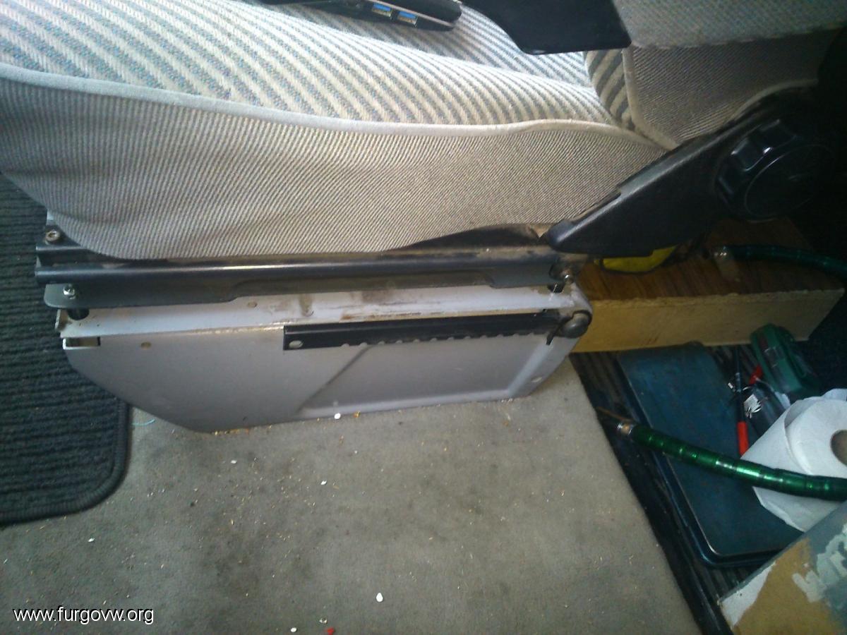

Aquí se ve el raíl lateral

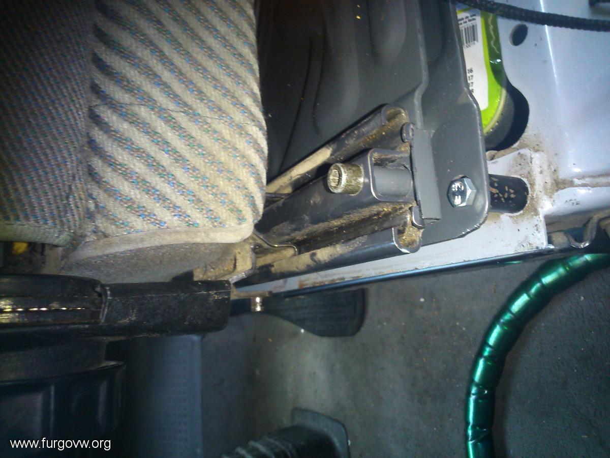

Detalle de los casquillos donde se apoya la base. Insisto, ¿se pone así?  .confuso2

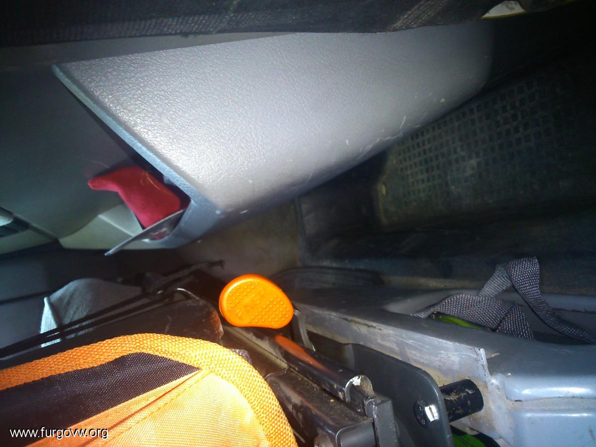

Lateral izquierdo con detalle de casquillos y palanca para el giro.

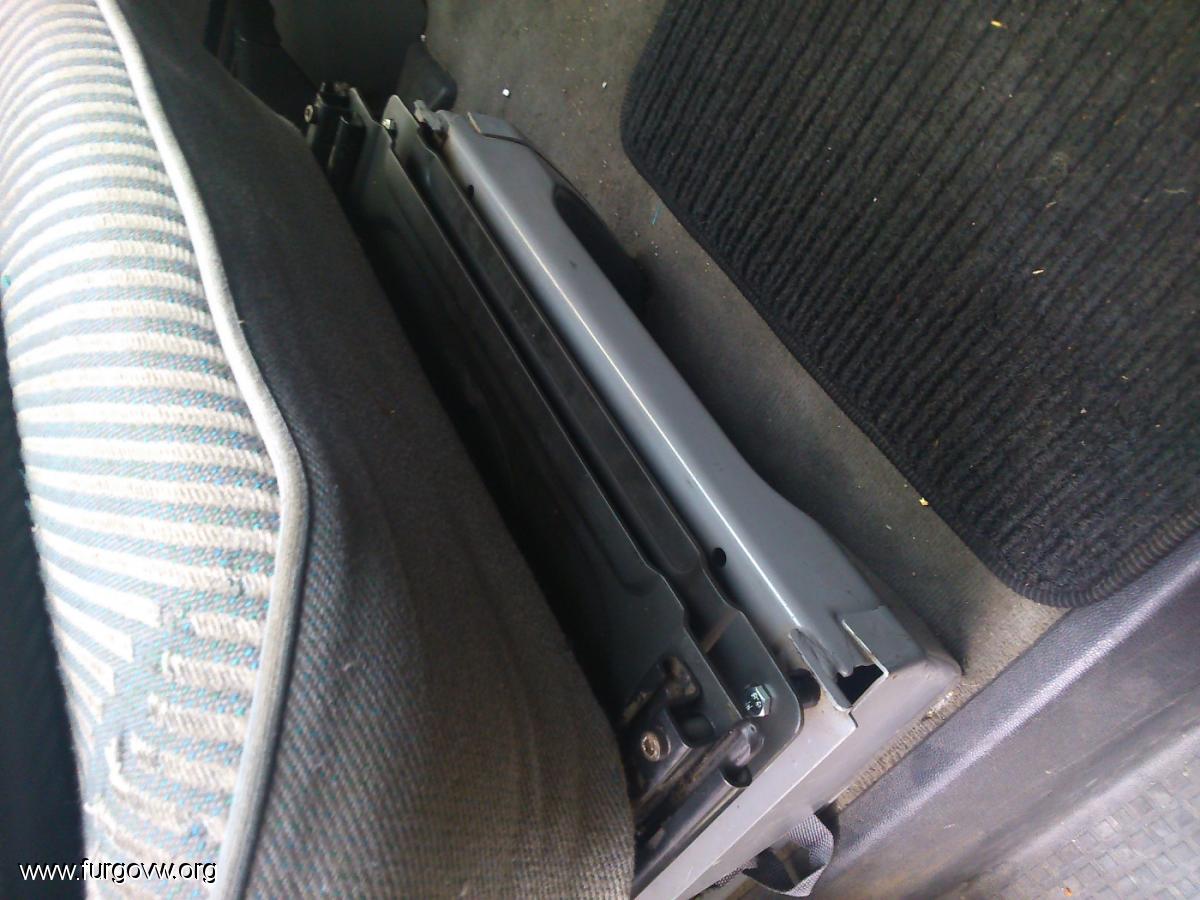

Otra del raíl lateral y la diferencia de altura con la guía del asiento.

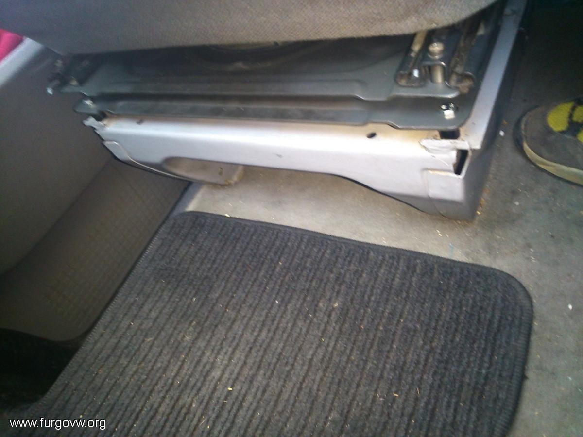

Parte trasera.
Y parte delantera.

Malamock!!!me da a mi q la has puesto al reves!!!a mi la del copi me queda la palanca para q gire en el hueco entre los asientos!!!!!
y lo del cinturon es asi,ese no te vale......bueno....puedes cortarlo y atornillarlo a la estructura del asiento...si quitas el plastico del encuentro entre el respaldal y el asiento,veras q hay un agujero en el hierro,solo tienes q cortar el cintu q tienes y hacerle un agujero y atornilarlo ahi..o puedes hacer como he hecho yo,comprar en Roulot un anclaje de cinturon hembra con cuerlo de cable q se atornilla a la base y al ser flexible te deja girar el asiento
es este: http://www.roulot.es/component/page,shop.product_details/flypage,shop.flypage/product_id,1227/category_id,195/option,com_phpshop/Itemid,1/
lo q no entiendo es eso q dices de:" Al quedar el asiento levantado, ya no coincide el raíl lateral por donde corre el asiento".
lo de los tubos y la forma de colocarlo yo los he puesto igual,es la unica forma loghica de colocarlos...pero voy a ir mañana a un amigo herrero a consultarle pq me parece a mi q voy a quitarle los pivottitos roscados y les voy a hacer una agujero a las bases del suelo para anclar la giratoria a ella con tornillo y tuerca por debajo....me fio mas de esa union,ademas el apollo seria mejor y la estabilidad del asiento ya q la base estara totalmente apoyada y no solo en cuatro puntos y lo demas al aire.....asimismo,reduciria la altura 3 de los 6 cm q sube estano instalada asi,q para mi gusto se quedan demasiado altas.

Muchas gracias, luposvq! Revisando fotos por el foro me parece que tienes razón, la he montado al revés. Y gracias también por aclararme lo del cinturón, me temo que no me va a quedar más narices que pillar un anclaje...
En cuanto a lo que comento de la guía lateral... en tu asiento de copiloto, ¿no hay un raíl en el lateral izquierdo de la base cuadrada del asiento, , que tiene que coincidir con otro raíl que hay en el propio asiento para poder instalarlo o extraerlo? En la cuarta foto de mi post anterior se puede ver esa guía. Al levantar el asiento con la base giratoria, no hay manera de volver a alinear el raíl de la base metálica del asiento con el raíl del propio asiento. Espero haberme explicado...

nose Malamock...yo en la foto q comentas solo veo el rail del cinturon de seguridad......lo demas creo q esta todo bien....si es ese rail lo q te preocupa, olvidate de el...ya q como tienes q cambiar el anclaje hembra por uno de cable,este,se ancla al agujero q tiene la base mas abajo de ese rail en la parte trasera......y si es otra cosa....la verdad q no se lo q que quieres preguntar.....por escrito es un jaleo aclararse con estas cosas....
