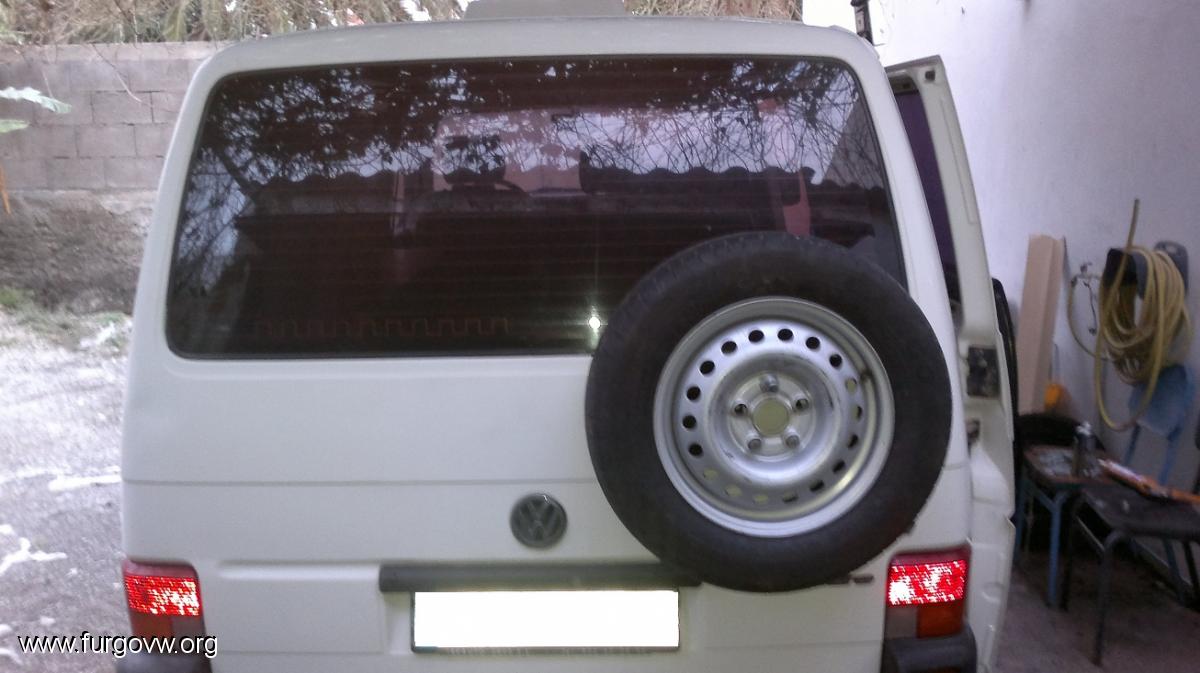

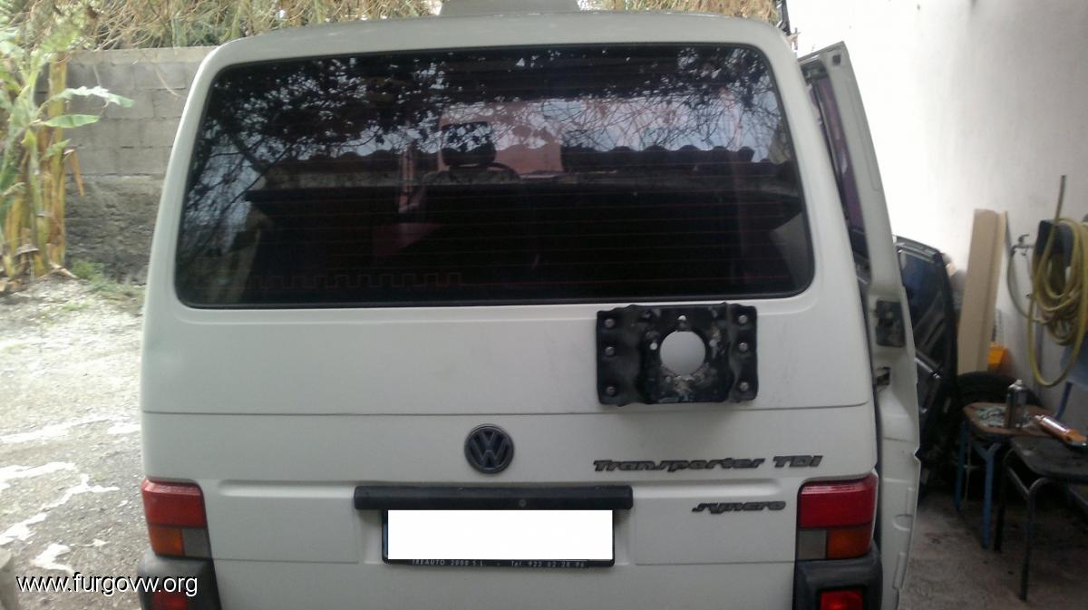

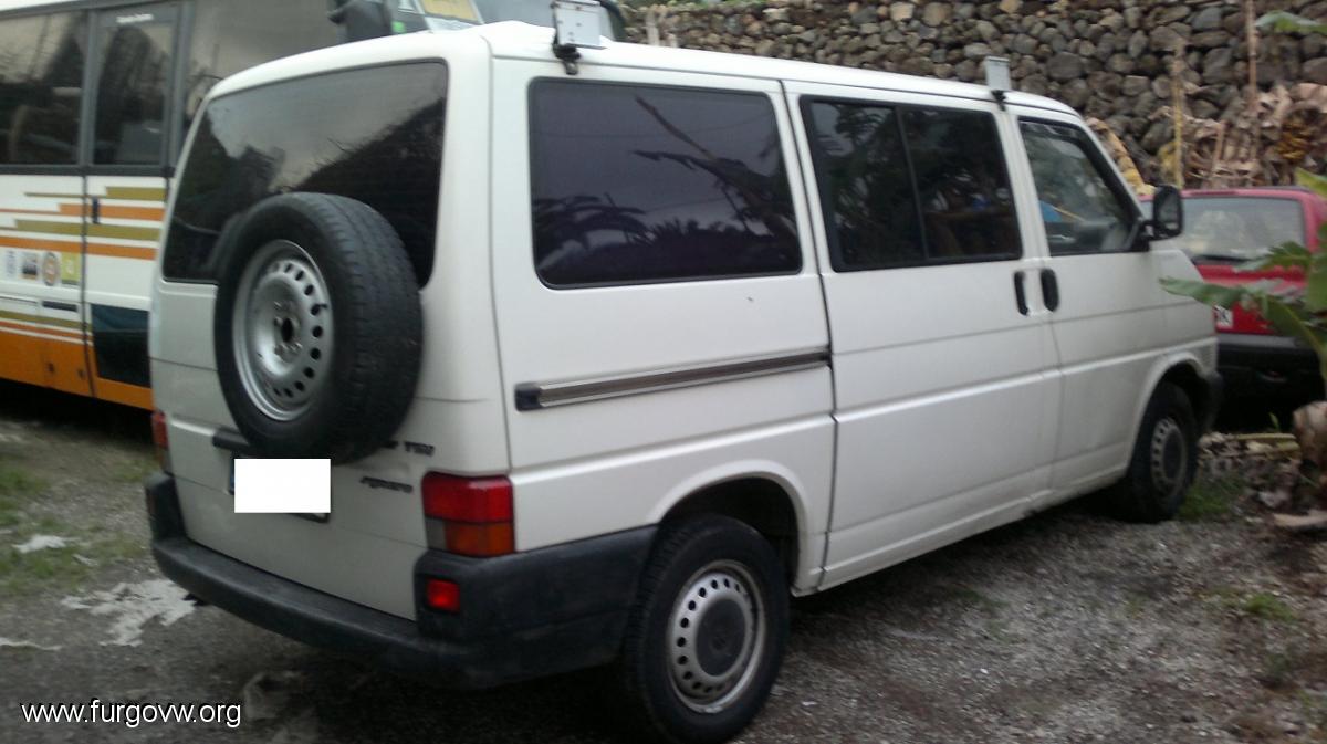

Cita de: JoseTf en Noviembre 09, 2012, 17:24:25 pm
Señores... ya he conseguido sacármela  .meparto .meparto !!!
Por fin he encontrado la manera de sacar la maldita rueda de forma eficaz y económica. Compre el soporte en un desguace por 15 euros y además de eso, sólo he tenido que invitar a comer a un buen amigo que disponía de tiempo libre y de las herramientas adecuadas.
Que os parece ??? Ahora a buscar una fundita medianamente guapa y a pensar en como aprovecho el hueco dejado por la rueda en el interior.

Perdón, es que estaba de viaje .barco, ya tengo mi furgo en la península !!!
Si que reforzamos el soporte por dentro. Le pusimos unas pletinas de hierro, a esas pletinas se soldaron las tuercas del soporte y se fijaron por dentro con una pasta, que si no recuerdo mal, mi amigo llamaba "chapa con chapa" o algo así.
Para el tema de las fotos... No se las hice en su momento por no estar molestando y hacerlas ahora...
