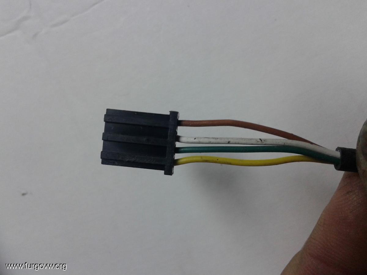

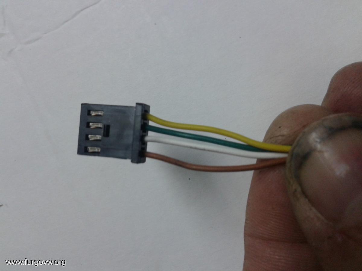

Los cables que vienen de la sonda de limpias (son 4 cablecitos con un conector para la centralita) no me llegaban hasta la caja de fusibles que trae. Quite el conector y resulta que no me di cuenta el orden de los colores. Alguien puede decirme (el que lo tenga montado,solo es quitar la tapa de la caja y visualmente) o fotografiar la zona donde va metido el conector. En la placa esta entre las letras J6 y J3

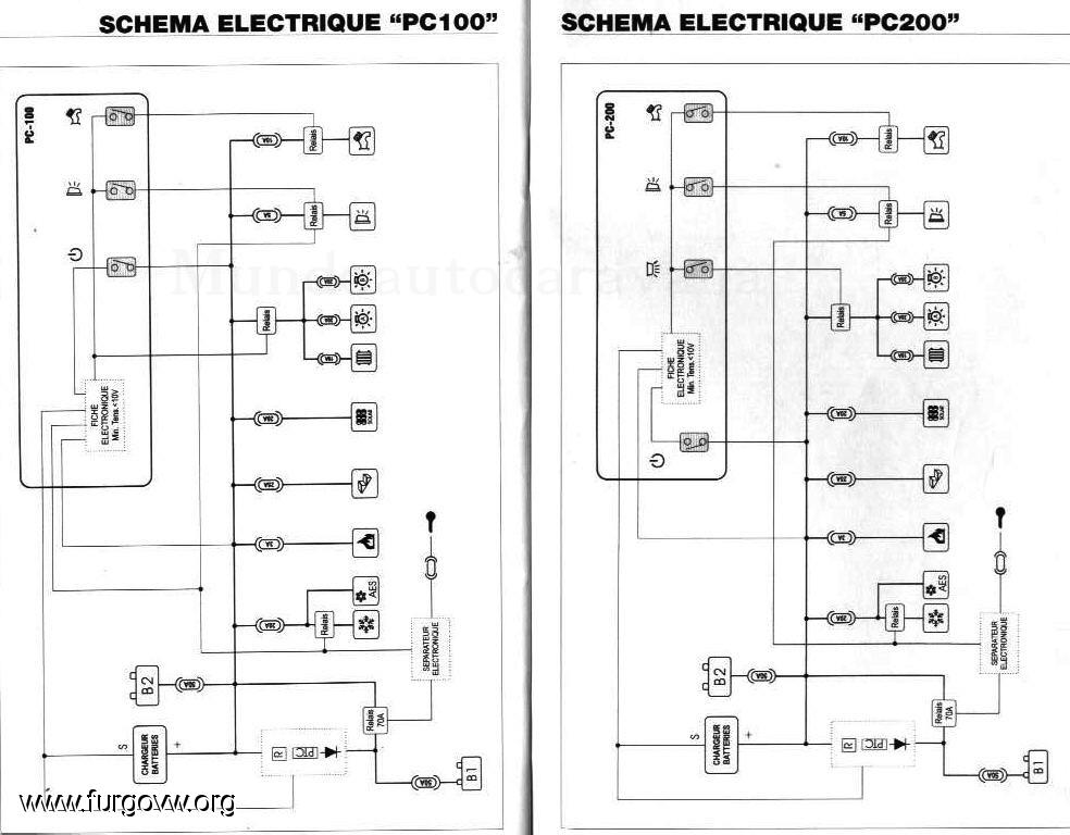

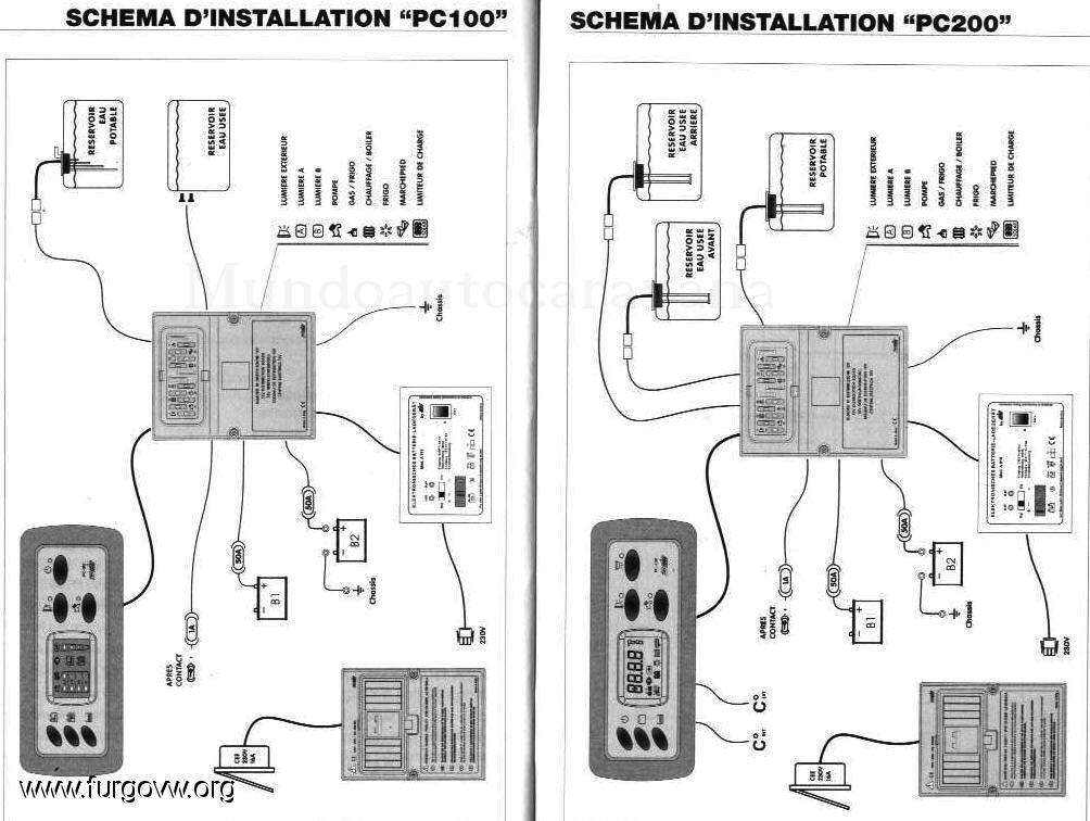

Me lo bajé de internet. Son estas 7 páginas solamente:

Hola, te dejo las fotos que te dije, a ver si te arreglas con ellas.

Muchas gracias por la foto pronillo,perfecto,justo lo que necesitaba.

En los tornillos de abajo de la placa pones - batería aux, + batería aux y + batería  vehículo.
Las sondas de limpias y sucias a sus respectivos pines. Los consumibles cada uno a su pin (los +) y los demas masa.
Es asi?

A ver gente,esta centralita que viene con una caja de fusibles como aparece en el esquema de las instrucciones? me estoy haciendo la picha un lio!! Por favor colgar algunas fotos  de los componentes que trae.
