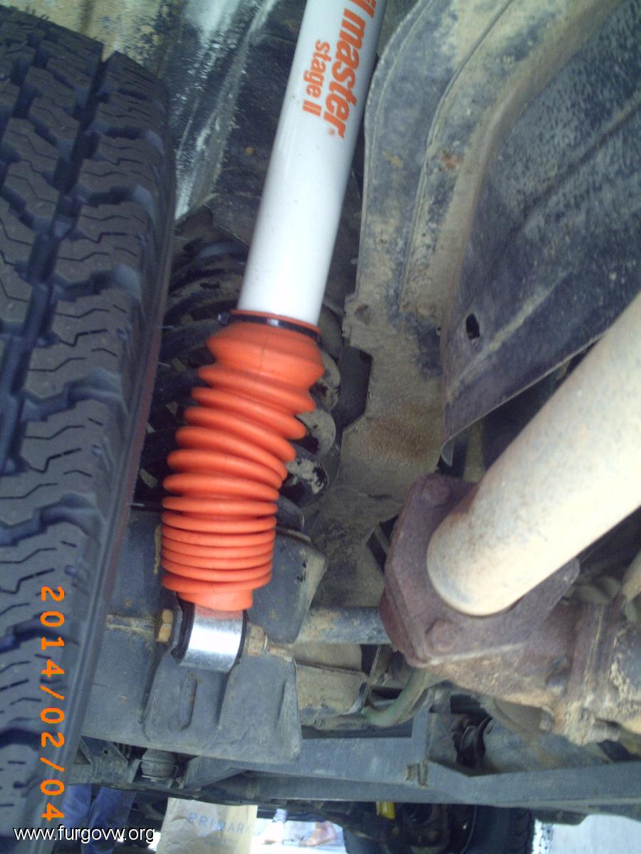

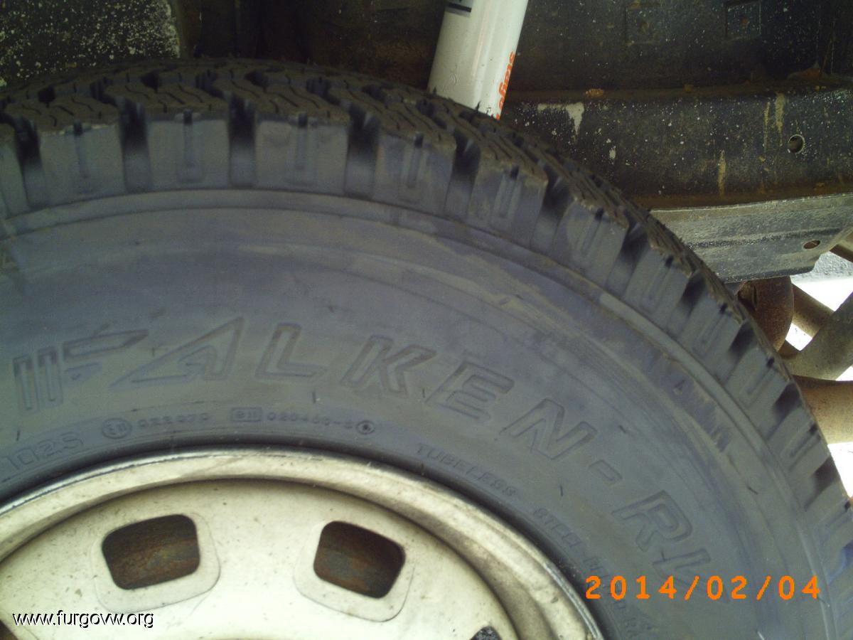

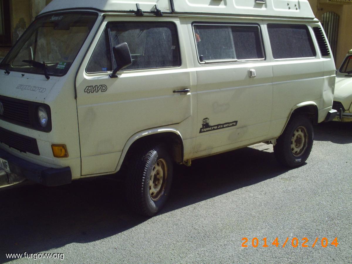

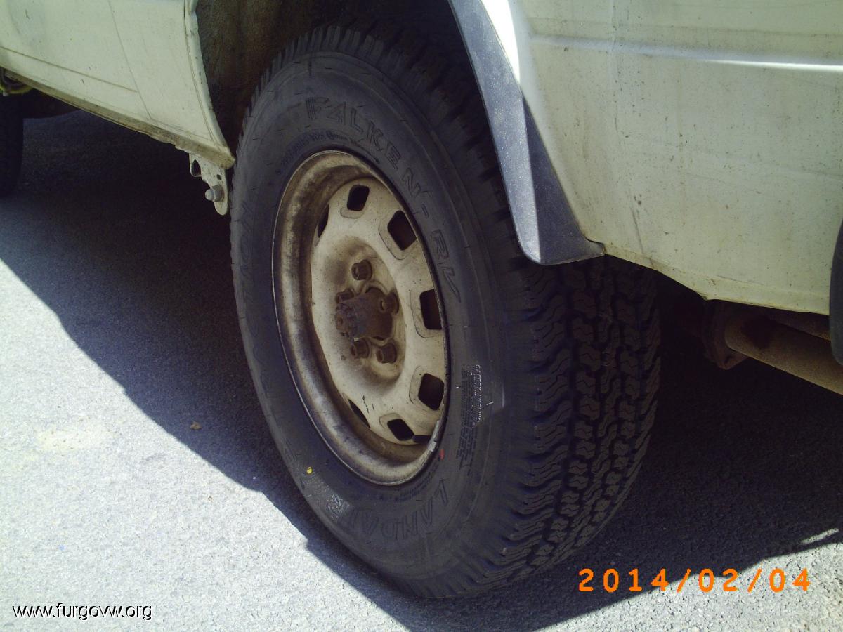

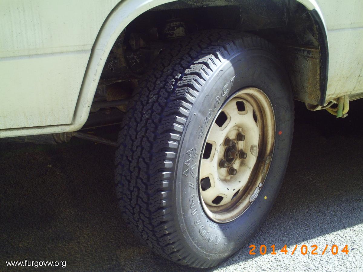

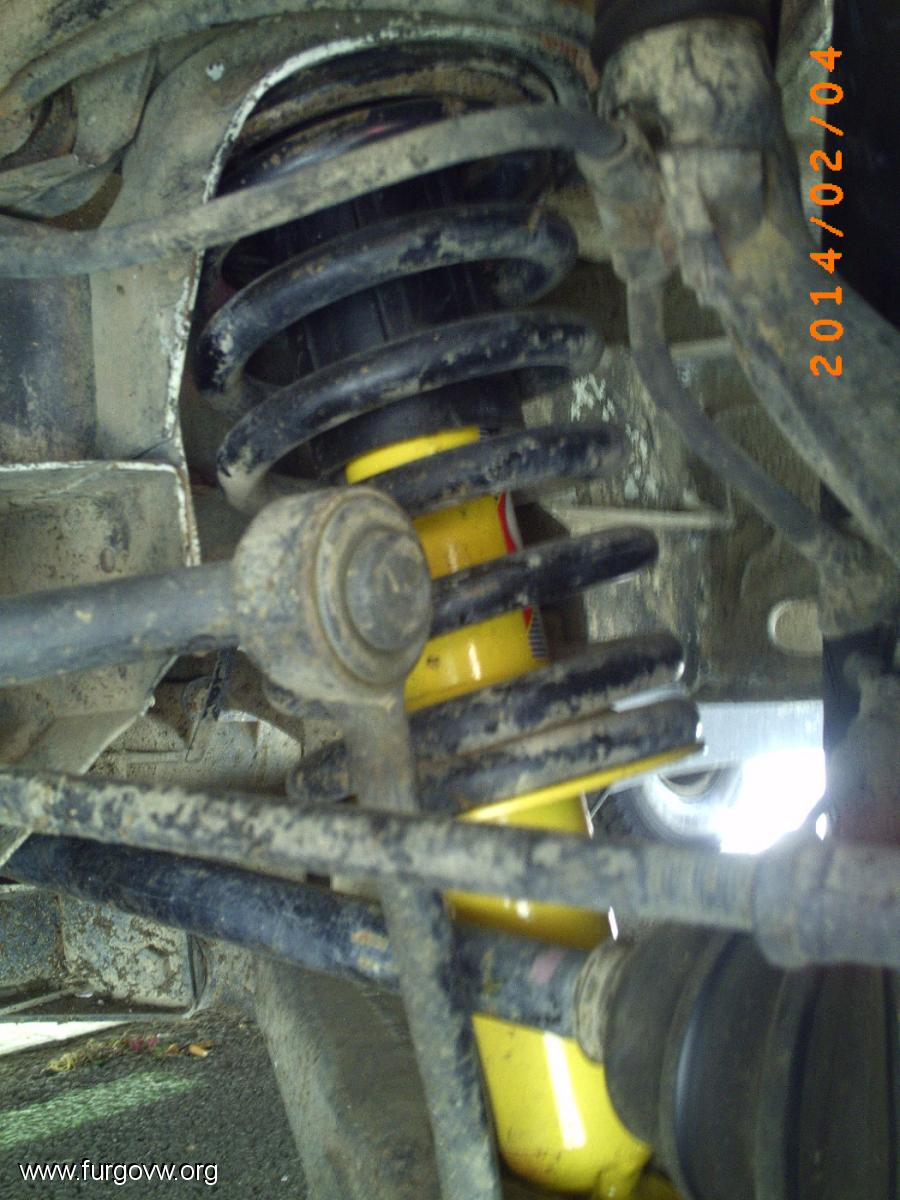

Los Discoverer STT no existen en llanta 15". A partir de aqui, un taller del barrio de toda la vida me ofrece unos Falken AL/AT (alemanes, por el norte tienen mucho mas mercado que aquí)El dibujo no es muy agresivo pero para el uso que le doy es mas que suficiente  y además en 215/80-15, 102 de carga y S de velocidad y que queda solo a 1,2% de la medida màxima que tengo homologada 205/80-16.No rozan en ninguna parte y me ahorro 50€ por goma!!! .loco1
Junto con los amortiguadores OME delante y los TrailMaster HD con galletas +2cm atràs ya la tengo como queria.
Ahora falta ver que tal se comportan las gomas.
Unas fotos.
