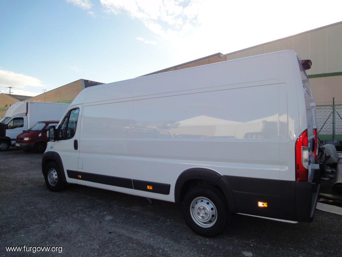

Este tamaño me gusta, o incluso la mas alta, en esa longitud. Con muchas ganas de ver los avances y como vaya esta S.Santa a Iruña, me acerco a verla. Fijo!
Todo termina en "fu", menos morcilla, que acaba en cuerda.
bukubiye
Cita de: globetrotter en Marzo 25, 2015, 19:56:05 pm
Hola Globetrotter, ya la están metiendo mano y estará en proceso hasta primeros de mayo si no hay retrasos. Ya colgarás unas  .fotografo si te pasas a verla  ;)

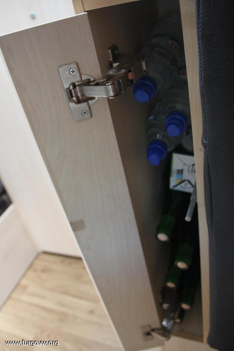

Y otro tema que creo que se ha tratado también por aquí: han cambiado el modelo de la estructura para el asiento doble y han conseguido que sea algo más estrecho que el que montaban hasta hace poco. De esta forma se ganan unos centrimetrillos en ese punto crítico de paso.  .palmas
Además, el cambio de estructura hace que el comedor gane unos 10 cm de espacio.
Con una imagen se ve mejor: esta foto es de la furgo Nautilus de Haritza. Corresponde con la parte trasera del asiento doble, que para camuflar la estructura del asiento y dotarle de utilidad, servía de botellero. Esto en las nuevas ya no va, por lo que se le ganan esos centímetros al salón.
No sé si me he explicado del todo bien  .meparto
