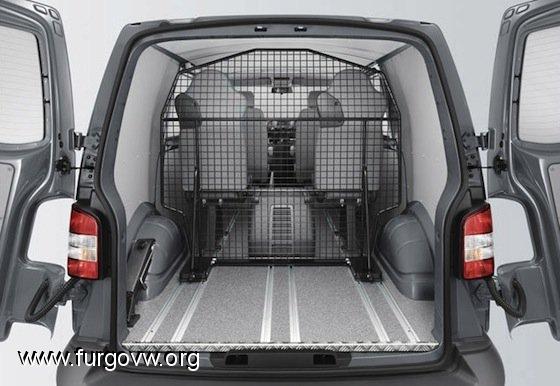

Sobre las rejillas homologadas. ¿Sabes donde puedo consultar que modelos hay en el mercado para plantearme instalar una que pueda quitar al llegar a destino? y montar solo para circular? y así poder circular con solo las dos plazas delanteras sin llevar más asientos montados.
De principio no creo que exista ninguna diseñada previamente para sacar facilmente (lo cual no quiere decir que no sea fáctibles desmontarla con facilidad). Todo depende del modelo de tu furgo, de si tiene preistalación y de los accesorios y modelos de rejillas que haya disponibles a día de hoy.
Si metes una del fabricante no tendrás problemas, porque se supone que pasó las pruebas...otra cosa es que fuese instalada en fábrica o no.
Si tienes que meterle una "fuera de catálogo del fabricante" o incluso una del fabricante pero que requira reequipamiento que suponga por ejemplo meterle unos remaches roscado para instalarla....entiendo que has de legalizar porque poner o sacar separador de carga implica reforma.
No tengo ni idea como hacen las pruebas de resistencia que dermina el Reglamento General de Vehículos....EDITO: como se hacen las pruebas viene como anexo en el reglamento general de vehículos pero estas pruebas son para las mamparas montadas de fábrica porque solo se montan las obligatorias para poder vender. Las proporcionadas como accesorio por el fabricante se entiende que son capaces de superar esas pruebas....y las demás ni idea como se "certifica su fortaleza".
Si googleas imágenes con "cargo barrier" te saldran rejillas australianas con un etiquetaje acreditativo de su resistencia y un martillo "picacristales"  por si llevas a alguien enjaulado  ;D
Lo de sacar la rejilla en destino, pues siempre podrás hacerlo....asumiendo que realizas una reforma de importancia al desinstalarla, cosa multable aunque muy dificilmente se dará que te venga la GC a decirte semejante cosa (creo y dudo que lleven en manual de reformas de importancia con ellos), y que no circulas sin ella (correctamente estacionado y sin encender el motor) ya que si carga sobrepasa la altura de los asientos lo multan de hecho (entiendo que pones la rejilla por eso).
Al final despues de tanto lio normativo para mi caso solo me encaja una solución personalizada que consiste en rocktonizar mi T4  ;D con una rejilla multiposición anclada a los punto de amarre dispuestos por el fabricante, porque de ser atornillada estaría reformando cada dos por tres y me imagino que tendría que realizar tres homologaciones/legalizaciones para poner la rejilla detrás de cualquiera de las tres filas....con lo que realmente iria ilegal porque el montaje sería sin cerificado de taller y habría hecho dos reformas al no haber rejillas detrás de las otras dos filas  .meparto pero eso si...con rejilla!!

Y para liarla un poco mas,vehículo mixto adaptable con 8 plazas,en configuración,conductor,acompañante,una plaza detrás del conductor y otra detrás de esa plaza,para aprovechar todo el largo del espacio de carga,yo no he visto un mamparo o rejilla que ocupe todo el largo del espacio de carga ???
+gvr
Cita de: argibay en Enero 22, 2014, 22:40:48 pm
Dándole vueltas a eso que preguntas...seguro que hay impedimentos indirectos:
-Las plazas precisan de ventanillas laterales, si llevas mamparo lateral no cumples aunque sea temporalmente mientras la llevas.
-Los mamparos están pensado para ser colocados detrás de los asientos, no al lado. Las pruebas de resistencia están pensadas para eso, cuanto y como tiene que resistir y como se calcula la resistencia lateral de un mamaparo.
-Como no existe modelo homologado por el fabricante (la homologaría al instalarla de fábrica) la tienes que instalar y entonces supone reformar, y para aceptar la instalación te pedirían que anulases plazas y para anular plazas tendrías que ir de atrás a adelante, no de un lado a otro.
Me dá que es inviable o, al menos, muy difícil.
Un saludo!

Es necesario homologar un a rejilla de separacion de carga,es decir vehiculo mixto (8 plazas en mi caso),usando las 2 delanteras,llevo carga(hasta el techo),necesito separador.Llego a mi destino descargo vuelvo y pongo las plazas.Mi pregunta es necesito homologar la rejilla separadora?,(si) ,pero si no la utilizo la tengo que (dehomologar).Esto lo pregunto porque yo en su dia tenia un Terrano con enganche de remoloque  venia en ficha,lo compre de segunda mano,y lo quite  al pasar la ITV tube que pagar para que lo anularian de la ficha tecnica.Mi furgo venia con 8 plazas,generalmente llevo 2,ysolo tengo 4,(el resto las vendi) al pasar la itv nunca me han exigido llevarlas todas,tambien tenia asiento doble de copiloto y lo cambie por uno individual y no he tenido problemas ,ademas en la ficha no pone la configuracion de lo asientos pone que tiene 8 pero no como esta dispuestos en el vehiculo.
