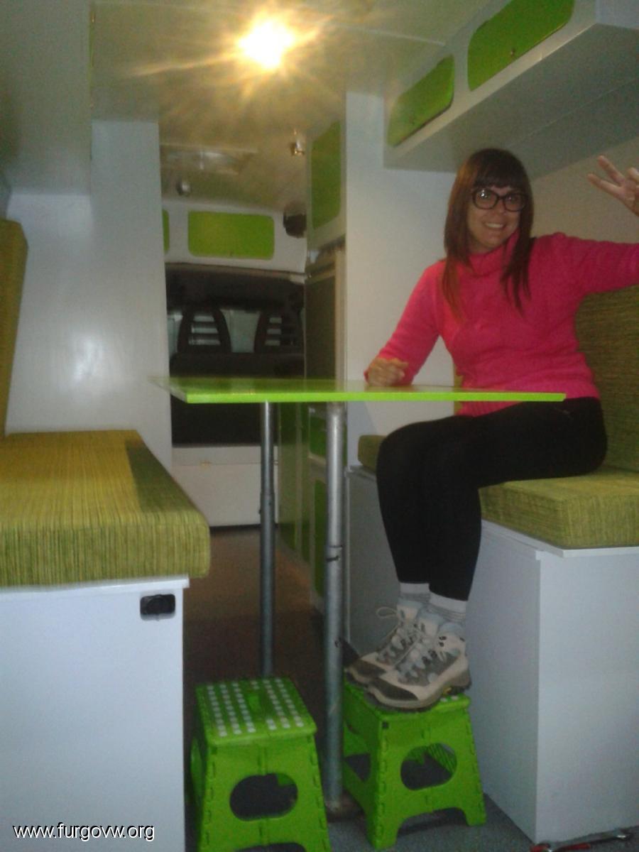

Buenas!! Os presento a "La Bandolera"!! Después de muchos meses de trabajo, por fin la tenemos acabada!! Aquí van las fotos de la camperización, todo artesanal ;D

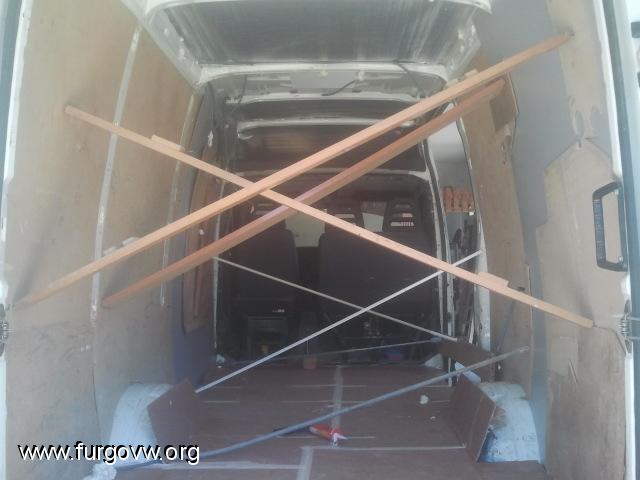

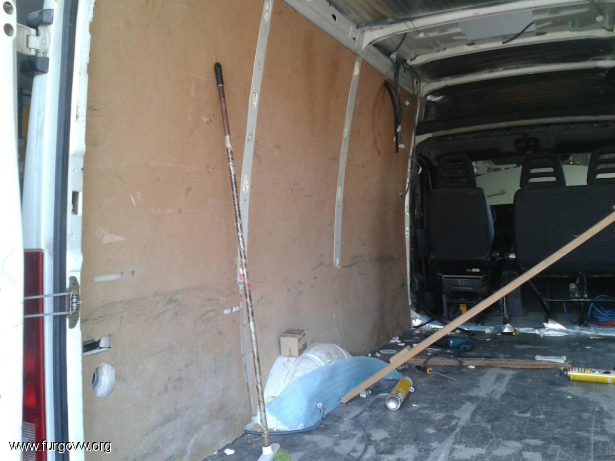

Buenas chicos!! Ahora que tengo un poco más de tiempo, y ya tengo las fotos que faltaban, haré una presentación algo más exhaustiva....pero sin pasarse, eh?  ;)

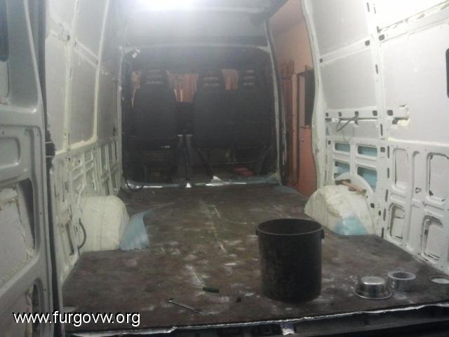

Primero que nada teníamos que decidir qúe furgoneta comprar .loco1 Donde ya empezamos a darnos cuenta que tomar estas decisiones iban a hacer que la temperatura de nuestras cabezas subiera unos cuantos grados....que si este modelo mejor por tal, que si el otro mejor por cual...y todas esas cosas que supongo que ya sabréis!!

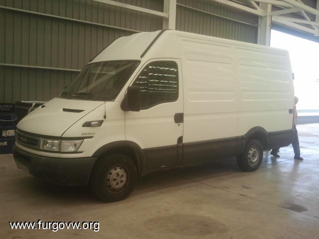

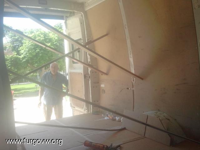

Al final y, después de muuuuuuuuuucho mirar, nos decantamos por una Iveco Daily 35S12 HPI. Tenía sólo 88.000kms y, los expertos en la materia nos dijeron que era una buena opción.

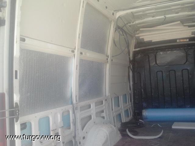

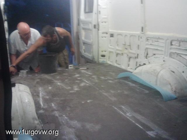

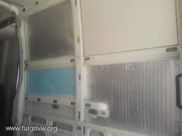

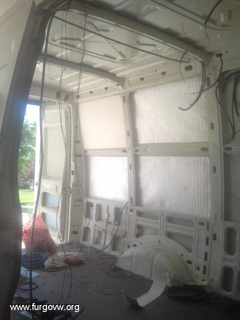

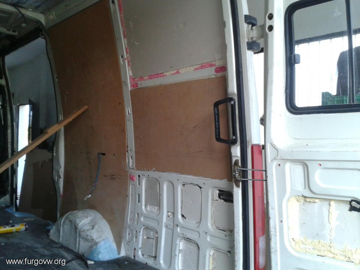

Una vez ya teníamos la furgoneta en nuestro poder, el siguiente o los siguientes pasos a seguir, fue escoger la distribución, que aunque no lo sabíamos entonces...cambiaríamos dos o tres veces más; y, el aislamiento  .loco2 .loco2 que si poliespan extruido, que si lana de roca, kaiflex....ufffffffffffffff. Al final, como tampoco andábamos muy, muy bien de pasta, nos decidimos por una capa de aislante térmico antihumedad de tres capas y, poliespán extruido.

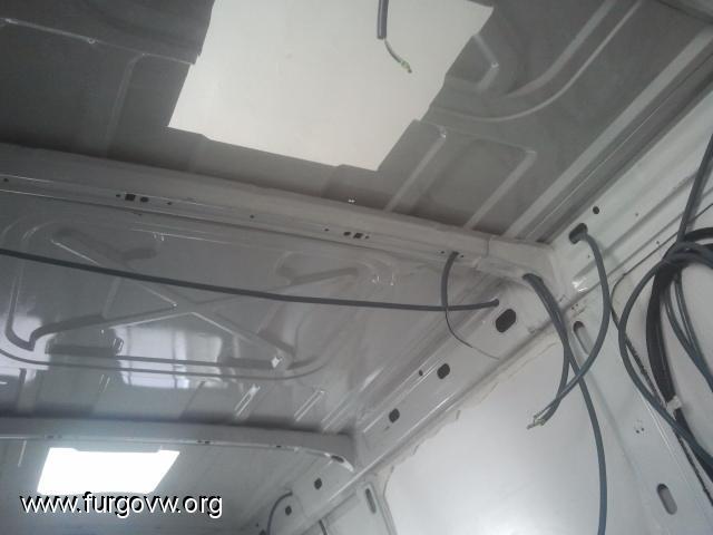

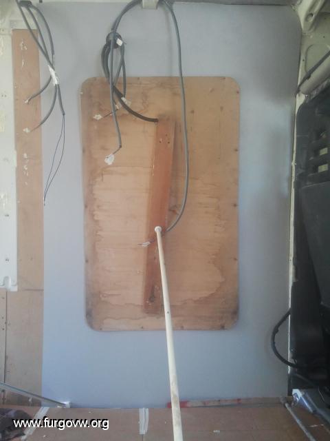

Evidentemente, ya fuimos pasando los cables
Por cierto, si ahora fuese...sin duda pondría Armaflex autoadhesivo!! Sería mucho más rápido e incluso más limpio. Pero bueno, estoy contento con lo mío :)

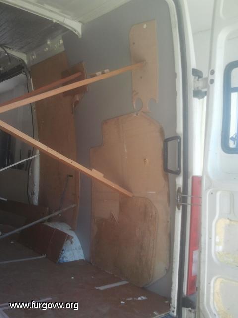

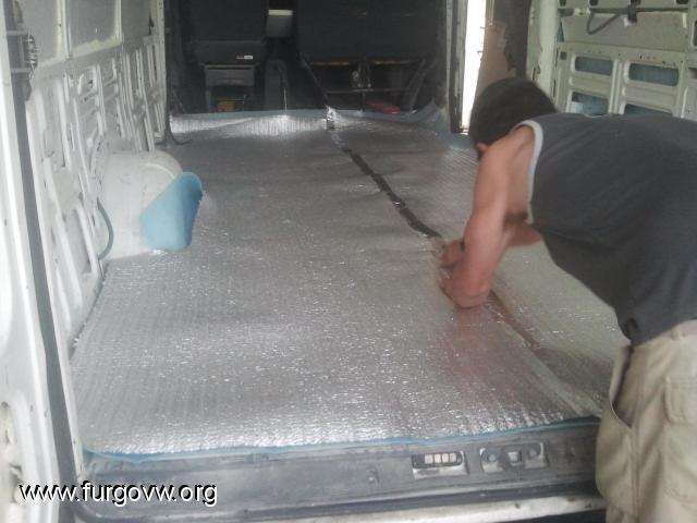

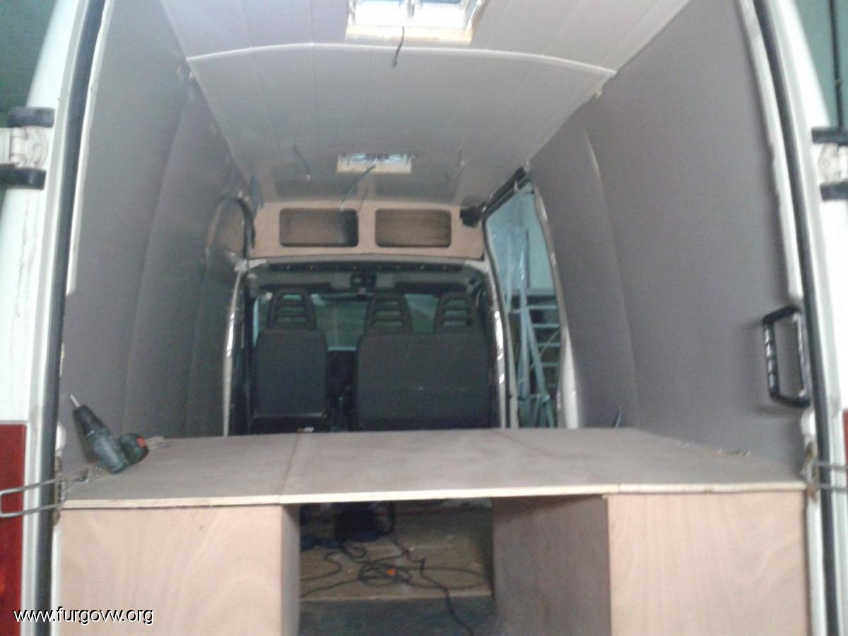

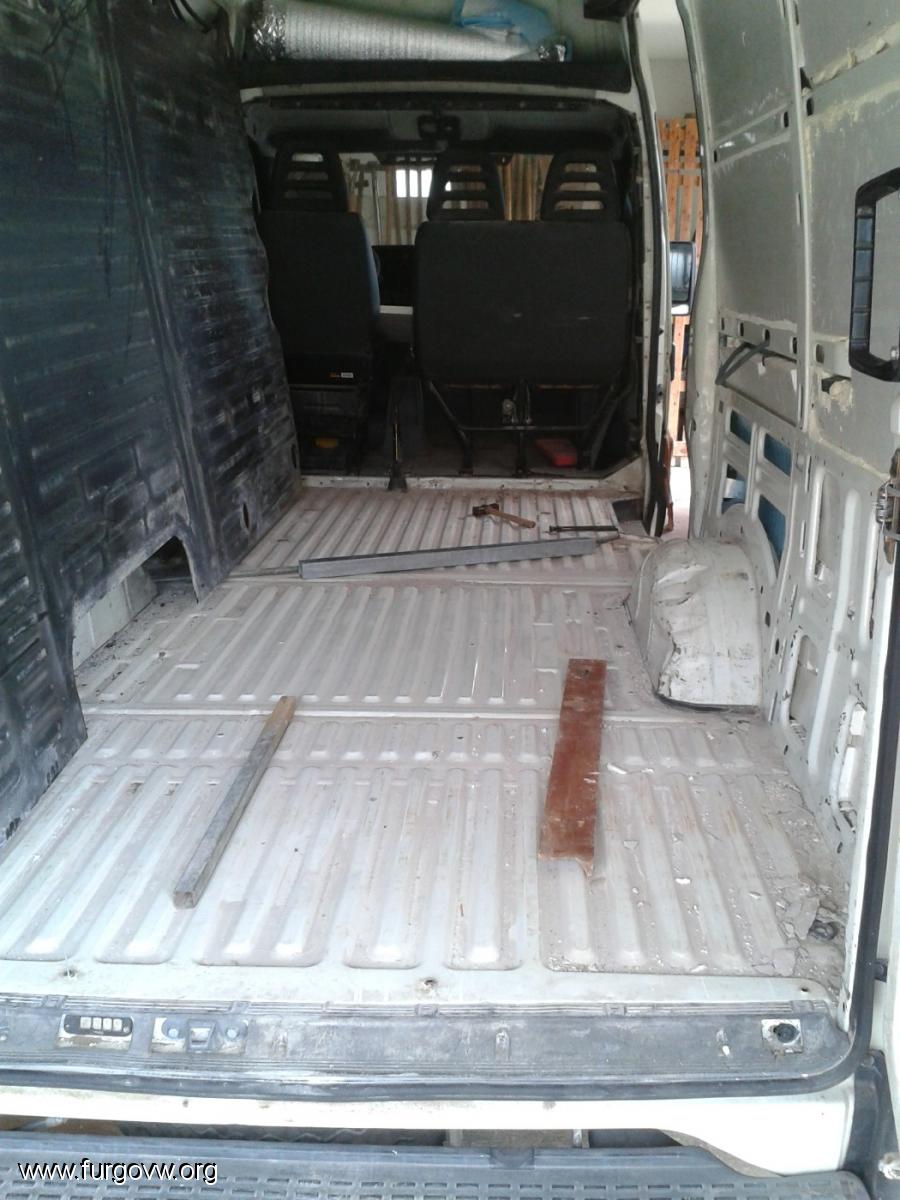

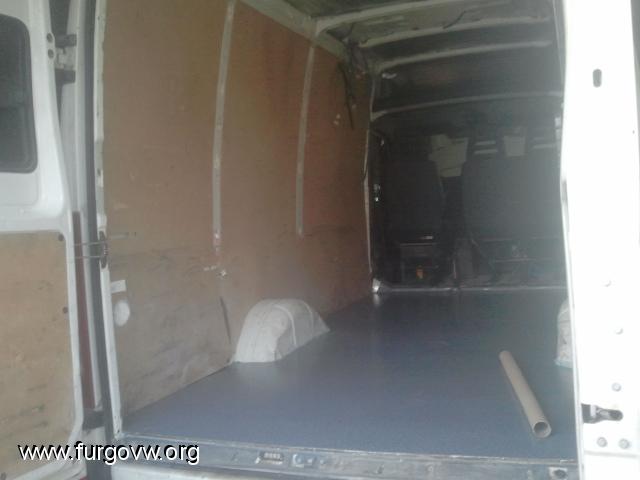

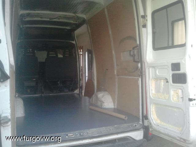

El suelo, en un principio, al ser de contrachapado, pensamos que algo haría, y no pensábamos aislarlo más, pero estuvimos pensando que nos arrepentiríamos y acabamos levantándolo, pues por el suelo también entra el frío y el calor.
Al mismo tiempo quitamos también el separador de cabina y carga.

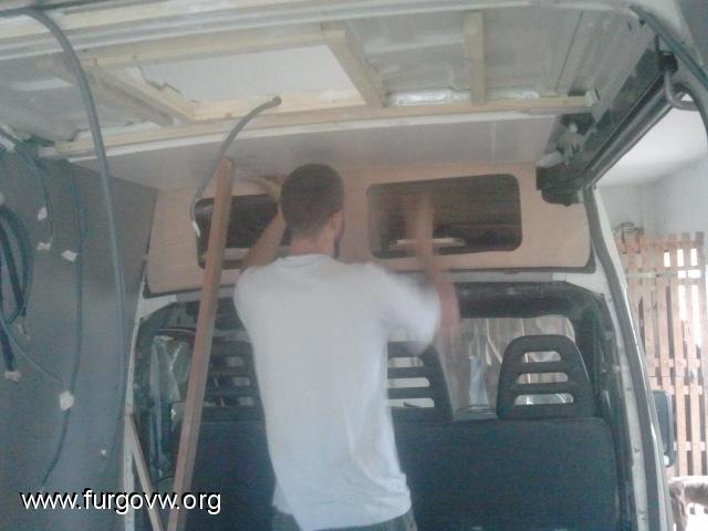

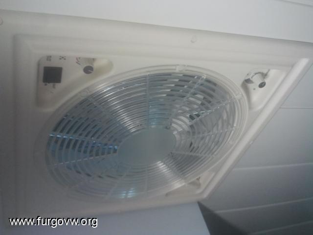

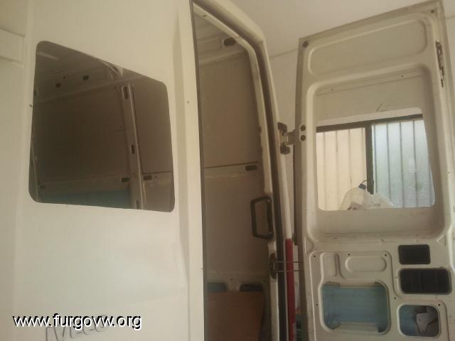

Pasamos a escoger ventanas y claraboyas...cuántas, dónde, cómo...esa fue otra gran cuestión (como casi todas). Al final de otra jaqueca, decidimos que claraboyas pondríamos una 40x40 ahumada en la parte de atrás y una turbo vent 40x40 adelante, que nos serviría para hacer circular el aire y, además como extractor para la cocina. En cuanto a las ventanas,  poner una lateral dónde en principio iba a estar la mesa (detrás del asiento del conductor). Al final cambiamos a dos ventanas en las puertas traseras, porque las laterales eran bastante más caras que dos ventanas de C-15 que compramos en un desguace  ;D a parte, menos mal que lo hicimos así porque no hubieramos podido hacer la distribución que al final decidimos.

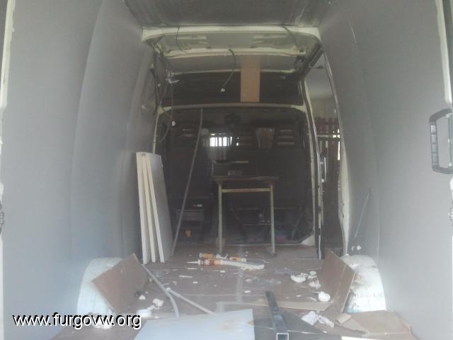

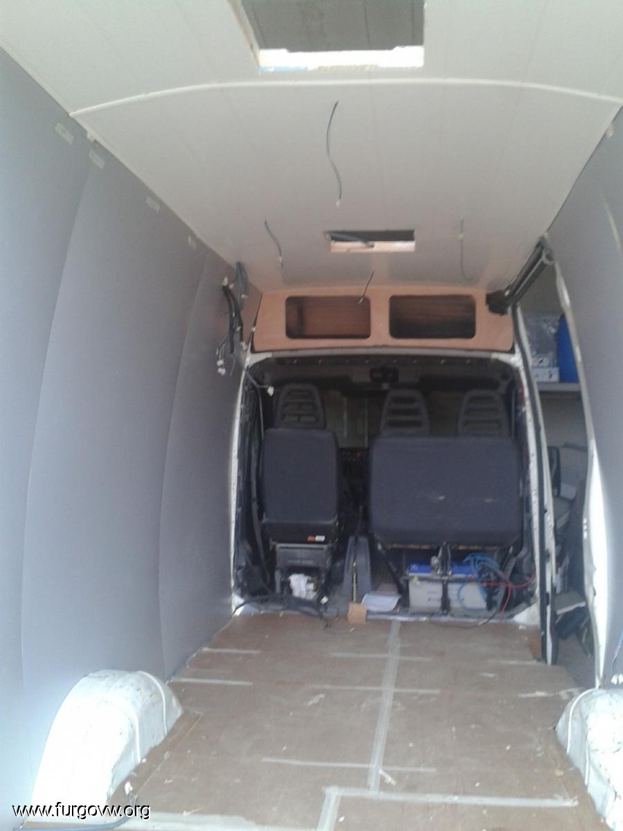

Los días pasaban con tanto pensar y miedo a equivocarnos, no adelantábamos lo que nosotros queríamos. Así que...techo, paredes...todo fue a una!! Tablex de 3mm color plata para las paredes dejando el DM que ya tenía puesto anteriormente para dejarlo todo liso, friso blanco para el techo y suelo de goma gris. Al principio queríamos poner parqué, pero un amigo que se dedica a ello nos dijo que era mucho mejor el de goma para el uso que nosotros ibamos a darle.

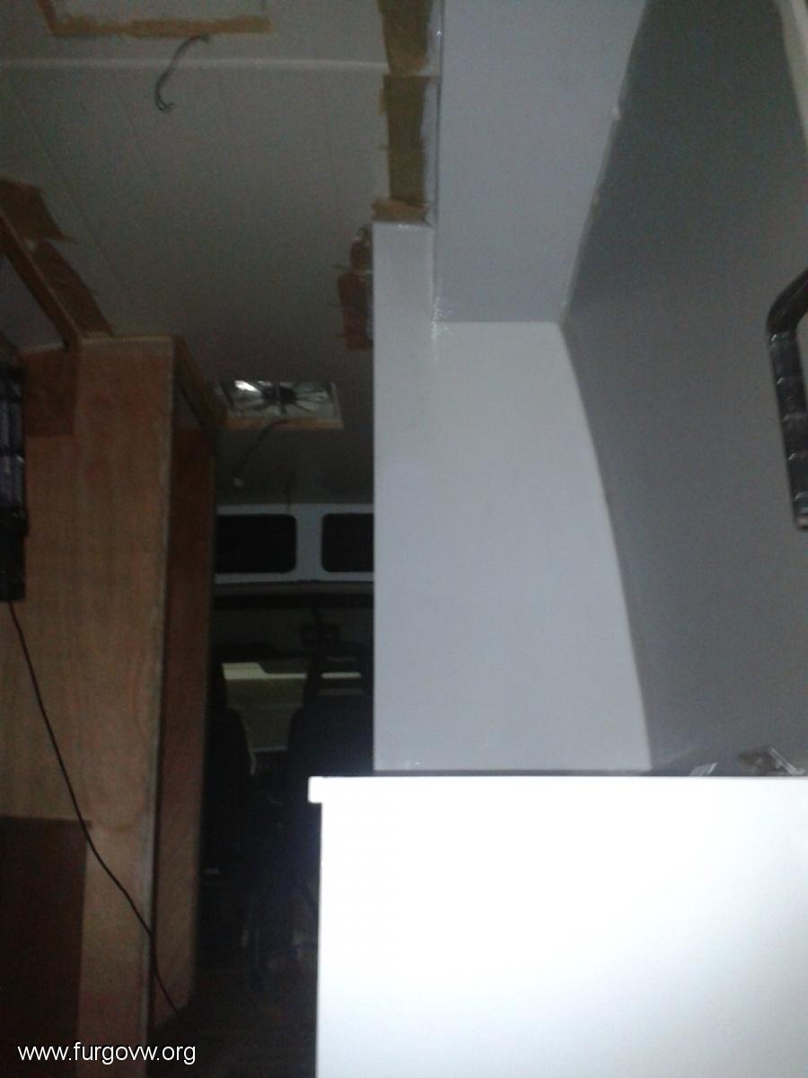

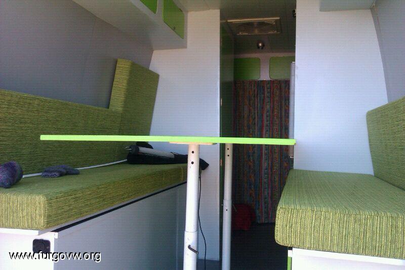

Después de esto...vinieron los cambios que hemos dicho anteriormente en la distribución . En principio tenía que ser la típica con la cama elevada detrás a lo ancho de la furgoneta. El problema es que medir 1'87 y q
sr makiavelo

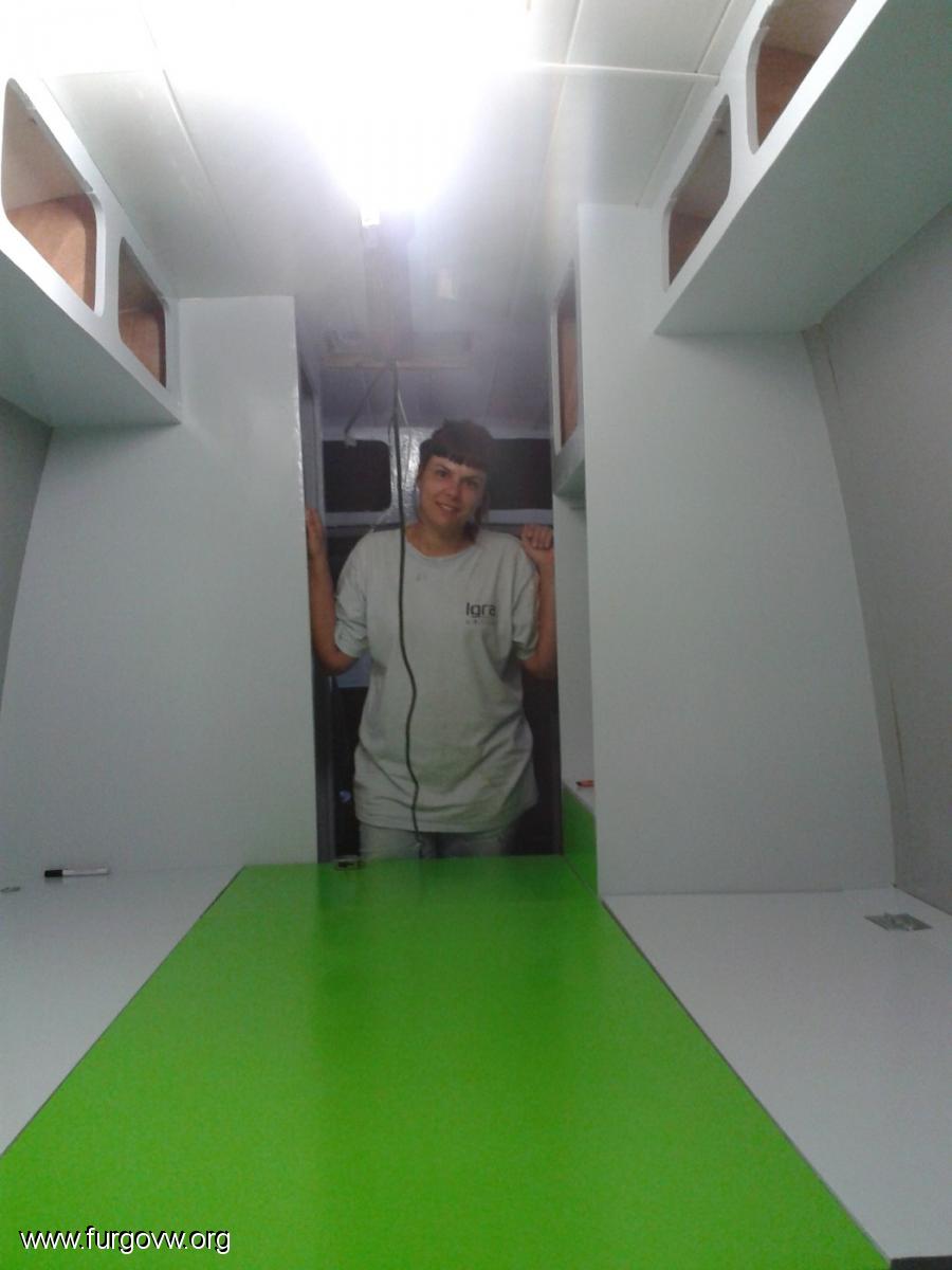

Después de esto...vinieron los cambios que hemos dicho anteriormente en la distribución . En principio tenía que ser la típica con la cama elevada detrás a lo ancho de la furgoneta. El problema es que medir 1'87 y que la furgoneta mida 1'83 en su tope de ancho, como que no cuadraba mucho. Así que cambio de planes otra vez!!

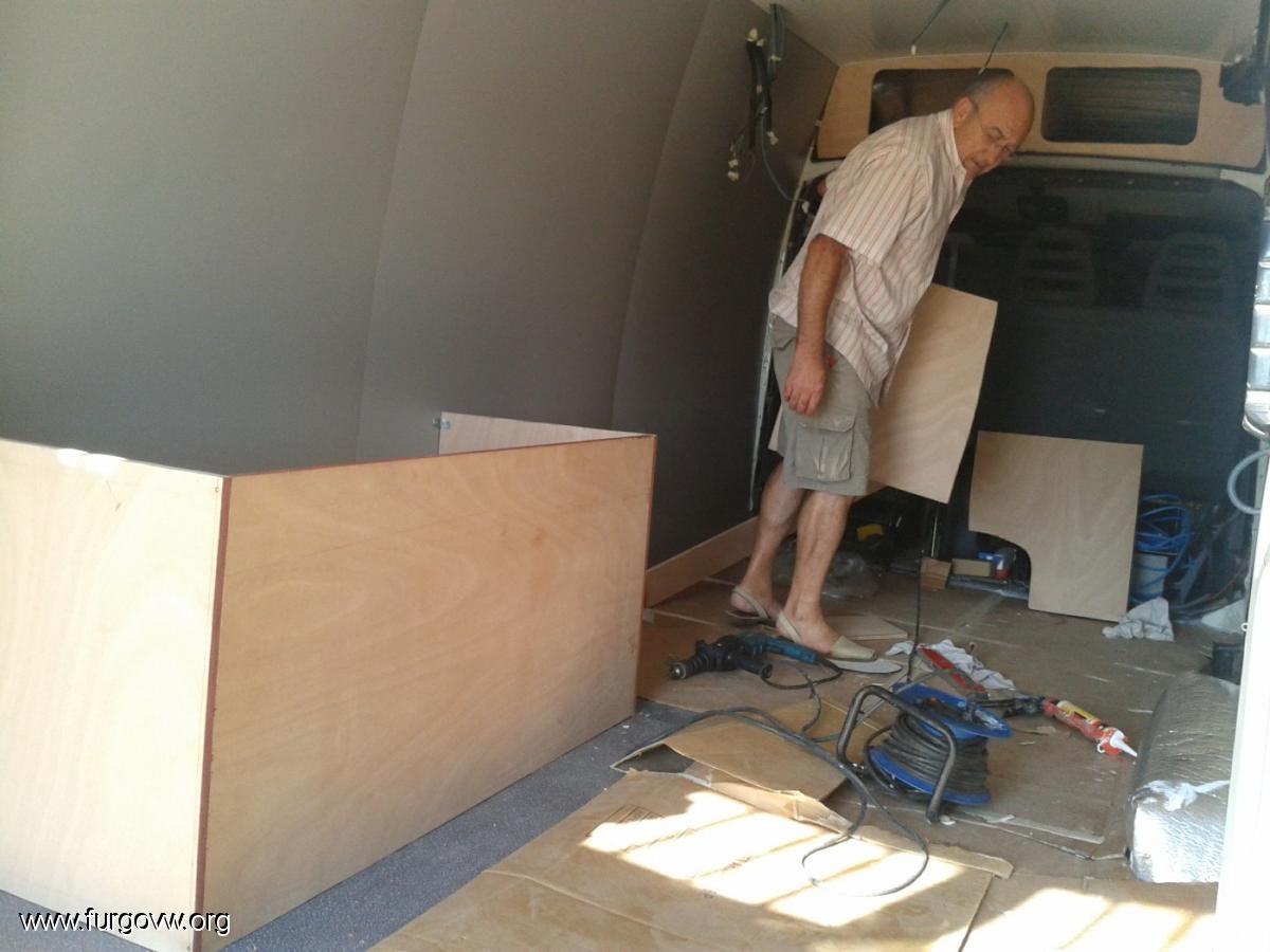

Llamamos nuevamente a nuestro experto carpintero y nos pusimos manos a la obra de nuevo. Gracias Papá por tu paciencia!!

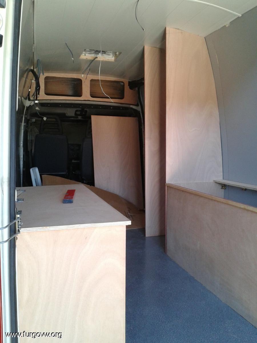

Ahí va nuestro primer trozo de mueble!!

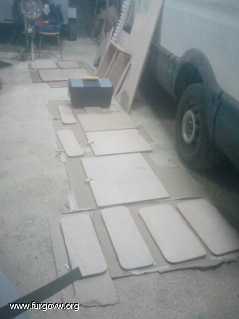

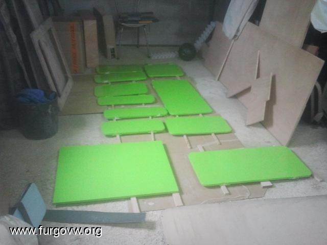

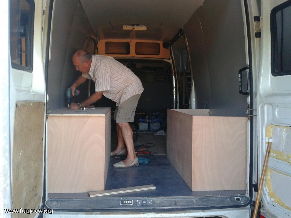

La madera que elegida fue contrachapado de 15mm, que por cierto no veas la de viajes que hicimos a la fábrica, pues pensamos erróneamente que teníamos suficiente (al final 9 tableros de 2'50x1'25).
Empezamos con los cofres como los queríamos hacer al principio, pero le agregaríamos un suplemento a lo largo y, otro en el pasillo, para que la cama fuera de dos metros de largo y de ancho, el ancho de la furgoneta.

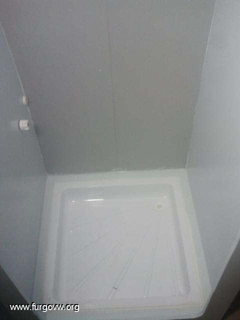

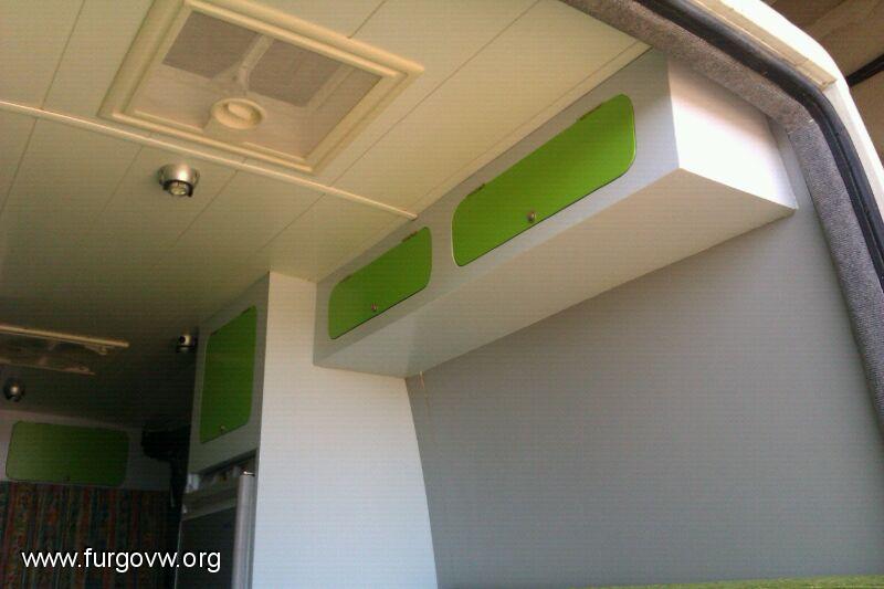

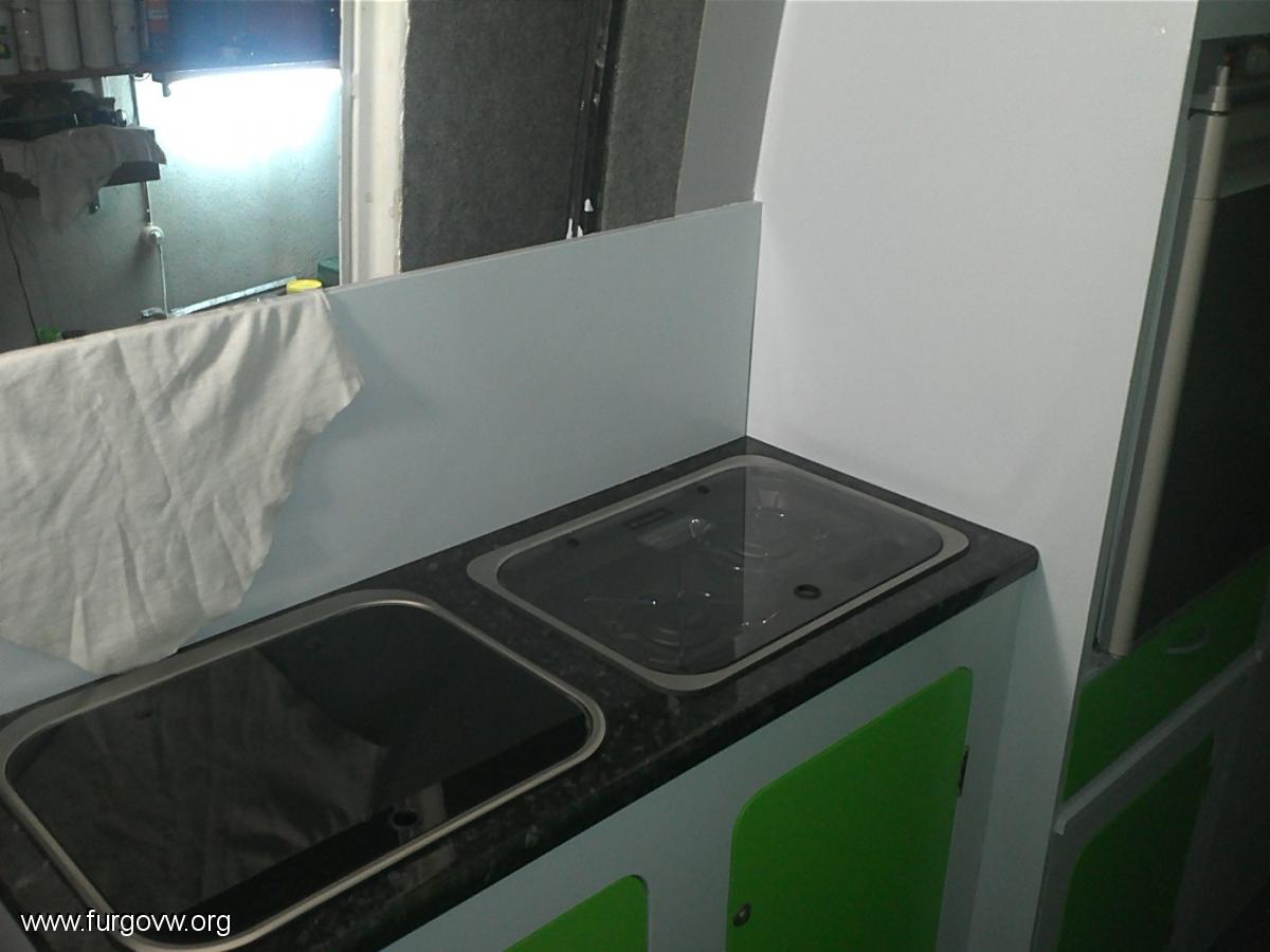

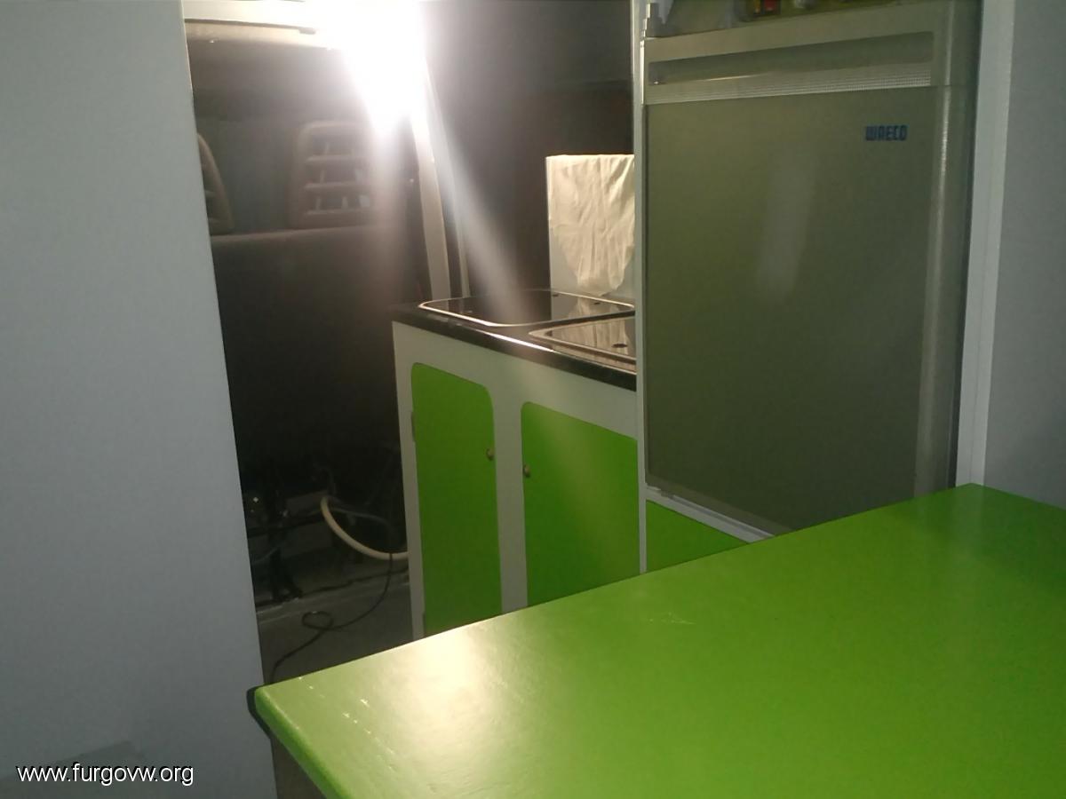

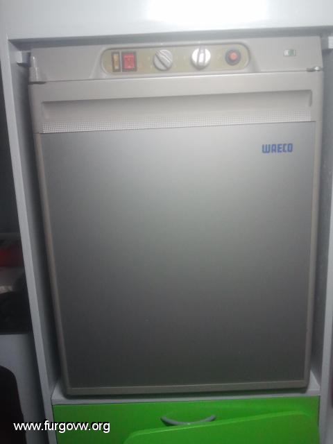

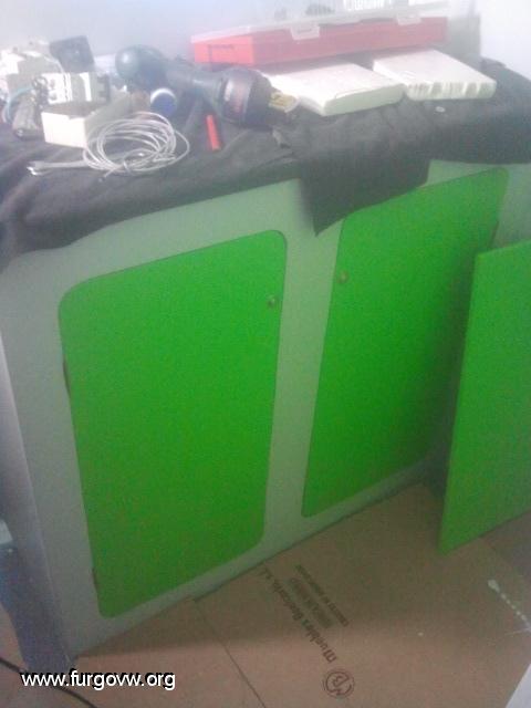

Ahora tocaba hacer todos los demás muebles (nevera, cocina, altillos), las paredes del cuarto de baño...

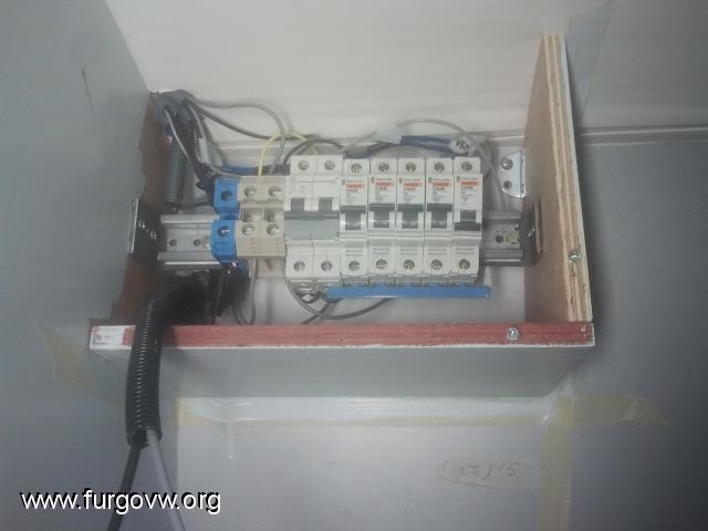

La verdad que no hicimos muchas fotos de algunas de las instalaciones (luz, agua, gas) pues a mi pareja no le parecían tan importantes...que por cierto que fuerteeeeeeeeeee me parece... .lengua2
Os explicaré un poco y ya miraré si tengo algo por ahí mi padre o yo.

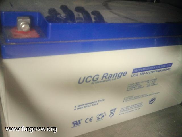

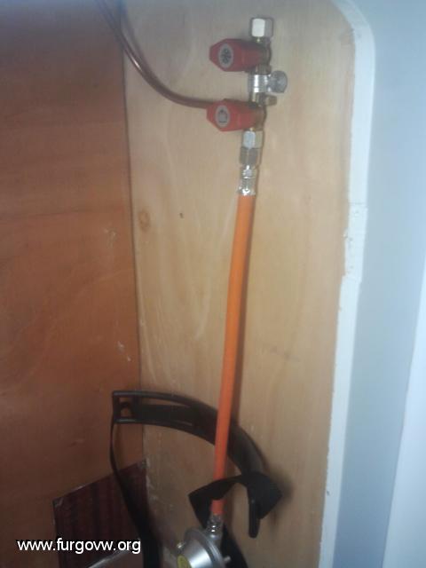

Depósito de aguas limpias de 70L dentro del arcón trasero (izquierda), un boiler Elgena de 6L (comprado en CC aquí en la web), dos placas solares de 90W cada una, batería suplementaria AGM de 150Ah.
Mira! Una foto de la batería! debió parecerle interesante  .ereselmejor
Y mira!! Un poco de la instalación de gas sin acabar...pero bueno...

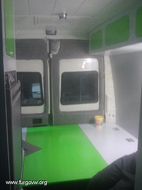

Elegir los colores de la pintura fue cosa de ella, como no! Y eligió gris no se qué y verde no se cuantos...a parte de lijar y tratar antes la madera con poliuretano.
Pues ya está casi acabada la furgo...o eso fue lo que pensamos!! Aún faltaban embellecedores, cierres de los armarios, muchas cosas de electricidad, moqueta, colchones, etc y dijimos....ahora síque está!! Pero no...faltaban homologaciones y papeleos varios...un sinfín de cosas!! Así que para abreviar vamos a poner las fotitos de todo esto que decimos juntas.

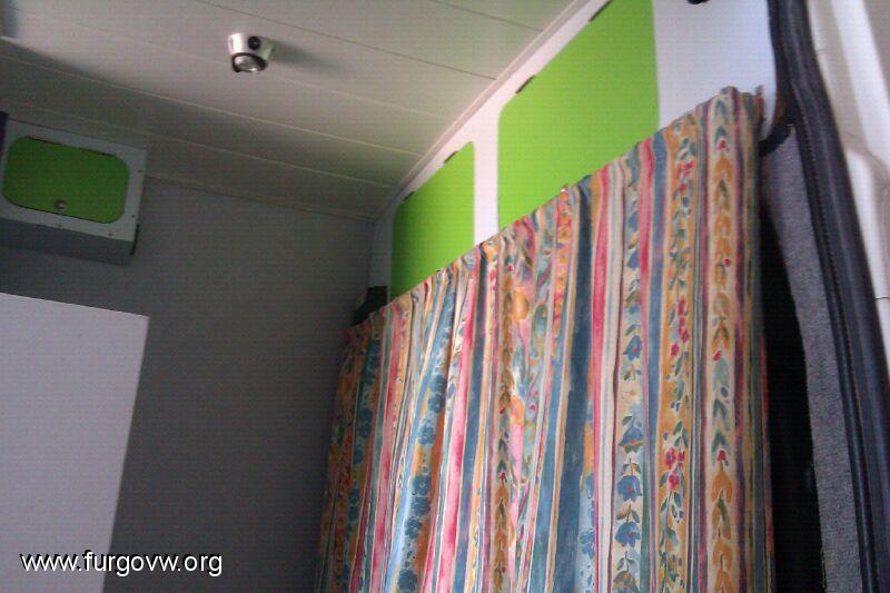

Ahí van las cortinas para separar delante y atrás. Són un poco rococó, pero a caballo regalado no le mires el diente, así que...ahí están!! Un hotel cerca de nuestra casa cambiaba la decoración y justo era lo que nosotros necesitábamos y que no encontramos en ninguna tienda de cortinas porque ya no se fabrican! Son las típicas cortinas de hotel que no dejan pasar la luz y que aislan algo.

Impecable te ha quedado, un trabajo de profesional han hecho. Te pregunto el revestimiento de las paredes lo pegaste a la chapa? Saludos.

Gracias ALFREDINO!!! Si, el revestimiento de las paredes lo pegamos con polímero y la verdad que estamos contentos con el resultado. A parte siempre se ponen tornillos para los muebles, que acaban de hacer e papel. Pero bueno, estuve trabajando en una fábrica de caravanas (benimar) y allí también los pegábamos con Sika que viene a ser lo mismo. Y donde hacía curva lo rellenamos con espuma de poliuretano, que a la vez de rellenar, también pegaba.
