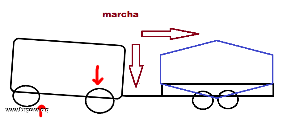

Bueno, en reposo la fuerza vertical sobre la bola no superara los 100Kg y es posible que en marcha tampoco, pero vamos a pensar que estamos arrastrando de una pieza SIN TRACCION y estatica de unos 1500Kg.
¿Que ocurre cuando la furgoneta con traccion delantera tira de una pieza ESTATICA de 1500Kg? Que todo el peso del conjunto recae sobre el eje trasero.
Y esto en llano, ya no hablemos en cuesta arriba por que entonces si que si es una jodienda la delantera.
En reposo la fuerza incide de manera normal en todos los puntos. La de la furgona sobre sus ejes, la del remolque sobre sus ejes y un tanto por ciento sobre la bola.
En marcha, las fuerzas de la gravedad no se pueden cambiar, son asi y por eso existen los vehiculos de propulsion trasera y POR ESO LOS CAMIONES SON TRASERA.
Un saludetee

Cita de: arkaizt en Enero 06, 2014, 13:27:26 pm
Disculpa pero no entiendo esa conclusión.
A mi entender al acelerar en un primer momento exite una fuerza vertical sobre la lanza porque el remolque pivota hacia atrás sobre su eje y al frenar pasa lo contrario, obviando el freno de inercia, que vuleve a pivotar sobre su eje y carga más peso sobre la lanza.
Sin acelerar ni frenar el conjunto va equilibrado y Pero todo esto pasa siempre independientemente de que el tractor sea de tracción delantera o trasera, no?
Y en en todo esto que se habla hay una cuestión importante que es la distancia entre el eje trasero del tractor y la bola del remolque. Por eso los camniones con mucho voladizo meten el enganche por debajo y adentro. Hay muchos furgones con mucho voladizo y me imagino que son "menos tolerantes" a los desequilibrios de masas y a la estabilidad de marcha. Es un factor a tener en cuenta en la elección, creo.
Un saludo!
arkaizt
Pues la conclusion es facil, con un vehiculo casi nunca vas a poder ir a una velocidad uniforme con un conjunto de 3.5Tn. Siemptr vas a tener aceleraciones y deceleraciones y cuestas, por lo tanto el remolque siempre va a tirar hacia atras. Siempre!!
Un saludeteeeee
