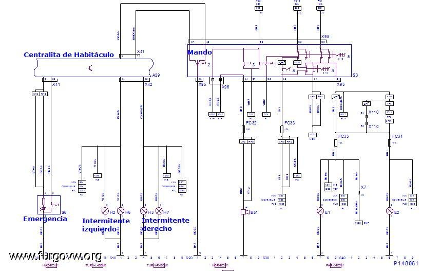

Mirando los esquemas veo que nuestras furgos no tienen relé de intermitentes.
La señal que llega a las bombillas de los intermitentes sale directamente de la centralita del habitáculo (la que está debajo del volante).
En este esquema no veo ningún fusible...

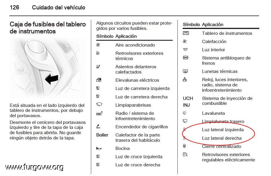

Lo curioso del tema es que en el manual de usuario sí que figuran fusibles para esas lámparas:
ME CORRIJO: esos 2 fusibles corresponde a las luces de posición, uno al lado derecho y otro al lado izquierdo. El texto induce a error. Lo he comprobado en mi furgo y es así. Por tanto NO HAY FUSIBLES PARA LOS INTERMITENTES tal y como se observa en el esquema.
Lo cierto es que la avería podría ser:
-Algún fusible mal (descartado ya que se han mirado todos)
-El mando mal (descartado ya que entonces sí funcionaría con el pulsador de emergencia)
-Todas las bombillas fundidas (descartado)
-Algún fallo en el cableado o conectores (habría que descartarlo midiendo directamente en la misma centralita)
-CENTRALITA DEL HABITÁCULO mal
El pulsador de emergencia en teoría no puede provocar la avería ya que según el esquema parece que en caso de mal funcionamiento de este, o se quedarían siempre encendidas las 4 o no haría nada, pero nunca ocasionaría que no luciesen los intermitentes desde la palanca.
Lo que me llama la atención es que siendo la centralita del habitáculo solo cueste 300 Eur. Yo pensaba que ese componente costaba más...
Si al final resulta que la avería es de ahí, fíjate como la cambian porque llegar hasta ella es complicado y tengo curiosidad de saber cómo se accede. Aparentemente hay que retirar el volante y la columna...
Otra opción para ahorrarse una pasta (y para gente que controle el tema) es colocar un relé de intermitentes en lugar de la centralita de habitáculo, modificando la instalación original.

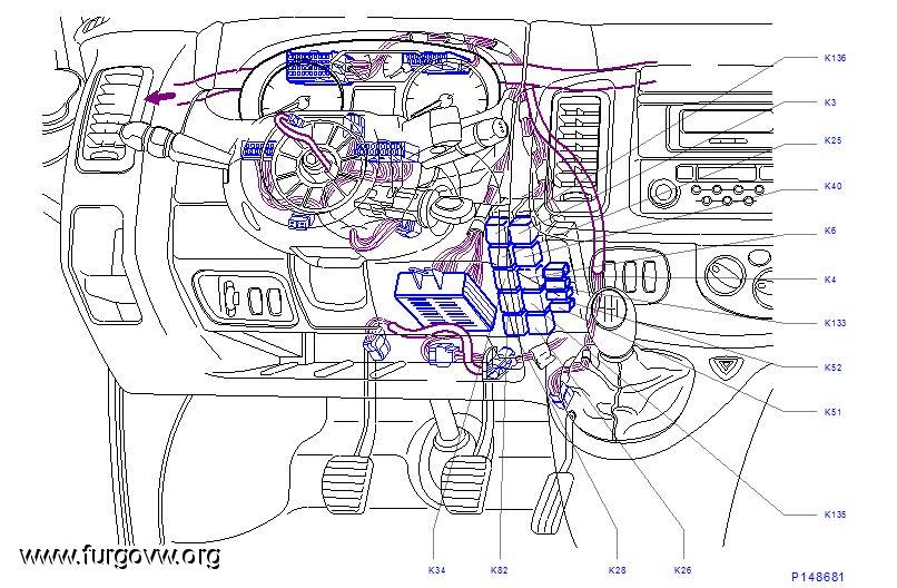

Yo por probar echaba un ojo a una caja de relés que se ve bajo el salpicadero por encima del pedal del acelerador,esta facil de ver y van varios relés como por ejemplo los de los antinieblas.No soy un profesional del tema pero me extraña que no haya relé ke comande los intermitentes,lo digo porque yo instale la alarma en mi vivaro y los intermitentes van conectaos en linea en cada lateral.Me refiero a que cada intermitente de los 3 que van en los laterales van conectados entre si como en muchos coches antiguos,vamos que si alimentas por ejemplo el delantero derecho se encienden tambien el de la aleta y el trasero de forma fija,a mi eso me hace pensar que un relé es lo que se encarga de hacer la intermitencia.
Igual no tengo razon pero es la sensacion que a mi me da.

En nuestras furgos no hay relé de intermitentes.
No le deis más vueltas a este tema, pimpampum tiene razón.
En el esquema que he puesto arriba se ve bien claro:
-La palanca de los intemitentes proporciona masa por un cable o por otro. Estos dos cables llegan a la unidad de mando y es esta unidad (según tenga negativo por uno u otro hilo) la que genera el positivo intermitente que va directamente a las lámparas derechas o izquierdas.
OKER: es cierto que todas las lamparas de la derecha están unidas, (van en la misma línea) igual que las de la izquierda. Pero esas  2 líneas salen de la unidad de mando, no salen de ningún relé externo.

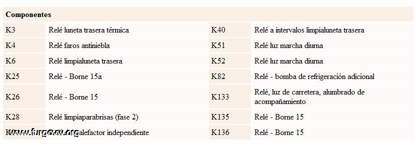

Y los relés de debajo del volante tienen otras funciones:
Cita de: guda en Diciembre 27, 2013, 21:25:37 pm
Buenas,como dice oker,podrían ser los teles que comenta,a mi me fallaron los intermitentes y venía de ahí.
guda: ¿tu furgo era primastar, trafic o vivaro?

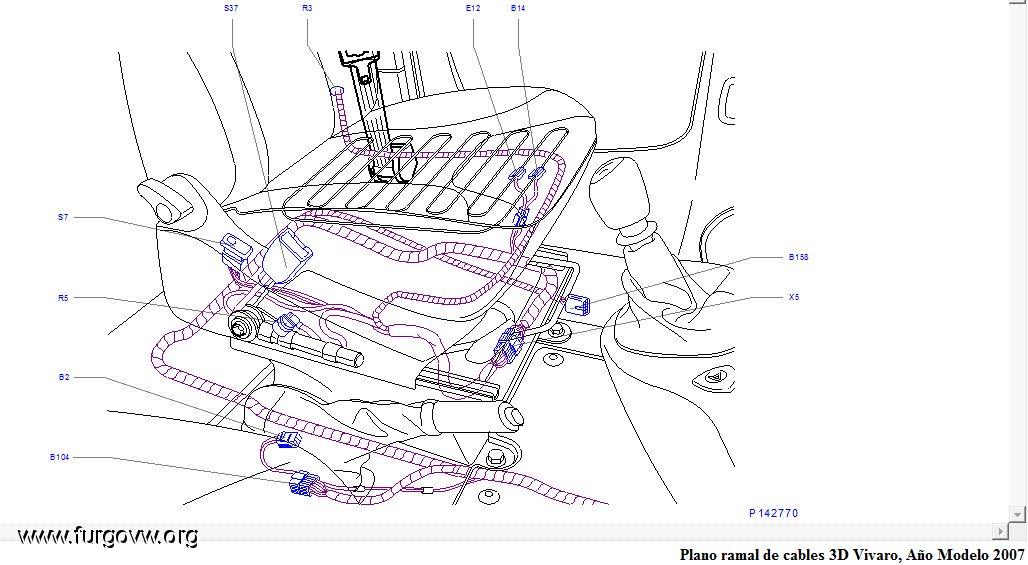

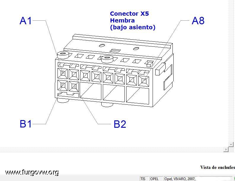

-Testigo de cinturones: Aquí para terminar voy a darte una alegría. La instalación (al menos en mi furgo) está completa a falta del final de carrera del cinturón. Es decir si aplicas un negativo por el pin A1 del conector X5 que esstá bajo el asiento ya te luce el testigo. (Esto está comprobado en mi furgo) Así que si pones un anclaje de cinturón con final de carrera ya tienes el testigo operativo (ya son ratas los fabricantes que escatiman en esto...)
Esquema 3D de un asiento con todos los conectores:
Esquema 3D del conector X5 que hay bajo el asiento. Hay que conectar a negativo el pin A1
