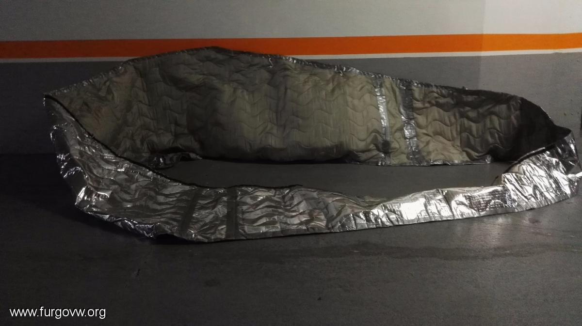

Gracias , si queda muy chula la furgo si se pone la tela por fuera.

La tela no se desliza se aguanta sola ,por el grosor que tiene , y al estar pasada entre las barras le ayudan a mantenerse recta.
En este caso esta cogida en un lateral con velcros,en el empalme lateral que tiene de cinta americana( que en el exterior si se pueden usar) , donde no pegan los velcros es el interior del techo elevable por ser de tela y hay que usar corchetes o enganches.

En la foto en la que está puesta la tela en el exterior, no hay nada ,solamente se aguanta con un velcro en el lateral  del empalme, cuándo hay que poner algún corchete o algún enganche es en el interior, yo solo pongo dos enganches de los que venden en los chinos sujetados a los enganches dónde se engancha la red de los niños de la cama superior porque prácticamente la tela se sujeta sola.
También se pueden poner corchetes cómo lleva la funda interior Thais pero hay que hacer agujeros, eso a gustos de cada uno.

Y con esa funda que te has fabricado, no se "empaña" por dentro?
Y con las fundas thai, si?  ???  ???
Yo, a tu Brico "la pega" que le veo, es que no tiene ventanas, como puede tener la funda thai (Yo veo importante esas ventanitas)
Por lo demás, que muy bien ese aislante que te has currado!

Yo creo que la condensación se produce en todo lo que se ponga en la tela del techo y haya una diferencia grande de temperatura entre una tela y otra: en la funda thais , y en el aislante termico igual.
Lo de las ventanas ...ya estoy pensando un brico dentro del brico,...jejeje, cuando lo tenga lo cuelgo. .panico
