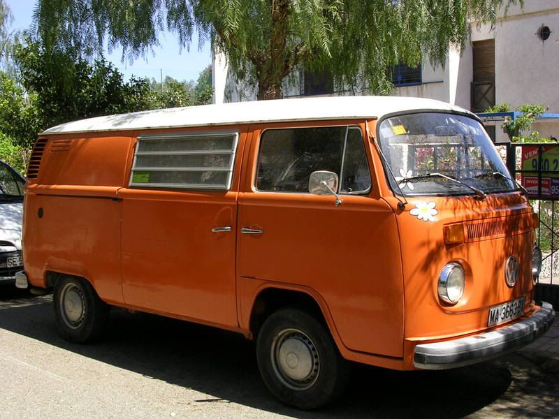

Hola a todos los foreros, aunque hace meses que estoy registrado nunca habia participado. Os presento mi T2. soñaba con una de estas desde hace años y por fin vendi mi querida Guzzi 500 y me hice con esta maravilla. Cuando la compre hace año y medio estaba  pelada (pelada pelada) por dentro así que me puse manos a la obra y la he equipado de camping y he restaurado completamente el motor 1700 en el garaje de casa: Cilindros , culatas, cigueñal embrague....´Lo monte todo metí la llave y .......arrancó a la primera, Le queda una manita de pintura.

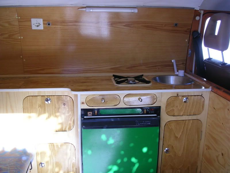

el fregadero y el hornillo es casero, adapatando un bol de cocina de inox i un hornillo de camping, la nevera es conseguida en un desguace de coches y restaurada

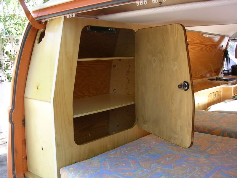

el armario trasero, cabe toda la ropa necesaria para dos personas

El armarito de arriba lo uso para meter la comida: latas, leche y demas viandas. El de abajo para las tres bombonas de campingas que llevo: una para la cocina, otra para el frigo y una pequeña para el hornillo exterior
A la derecha del frigo estan estos armaritos, el de arriba no es muy grande porque está ocupado en parte por el fregadero, pero caben bastantes cosas: lavavajillas, estropajo, jabón de la ropa.....El de abajo es para la vajilla y cacerolas.
Como tenia problemas de mantener de pie y evitar que se derramara el acite y vinagre de cocinar diseñé este soporte para las botellitas y el salero.....Ole!!
Sobre el frigo y bajo la cocina diseñe este cajon para los cubiertos y esta trampilla para tener acceso al mando de la hornilla.
Parte de la encimera se abre formando un arcón en el que nos cabe toda la ropa de nuestra peque. Al fondo hay dos alacenas tipo camarote en la que puedes llevar las cosas que necesitas un poco mas a mano.
Sobre las dos alacenas se ve un agujero redondo que hoy ya aloja al altavoz izquierdo trasero.

Aqui teneis un detalle de la cocina de un fuego y del fregadero con grifo todo casero: el hornillo es de los que se enrroscan a la bombona pero adaptado al encimera. El fregadero es un Bol de cocina de Inox al que coloque un desague de fregadero. Cocina y fregadero 35€. El grifo es electrico y tomará  el agua de un deposito de 35L situado entre los asientos delanteros.
