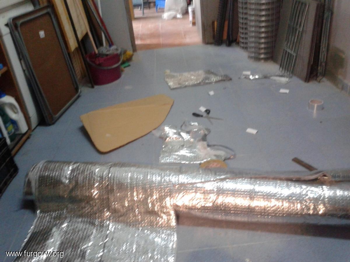

Hola amigos estoy haciéndome unos oscurecedores isotérmicos artesanales , con aislante multicapa de 5 capas  (aluminio, guata , aluminio , guata y aluminio) les echo dobles para que sean de 10 capas y para la parte interior voy a coserle una tela , pero no se que tela poner , mi madre me a dicho que ponga loneta , pero es que no se como es la loneta la verdad.....por otra parte querría que fuera una tela fuerte y lavable con un paño.
Que tela me recomendáis? por que yo de tela ni p.... idea.
que tela llevan por dentro los oscurecedores buenos que venden ?
gracias, prometo poner un brico cuando les acabe

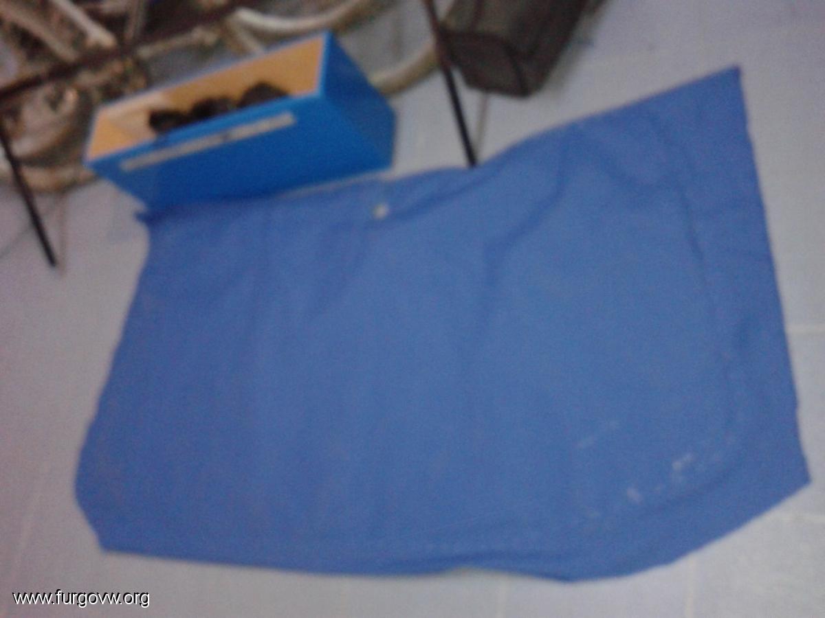

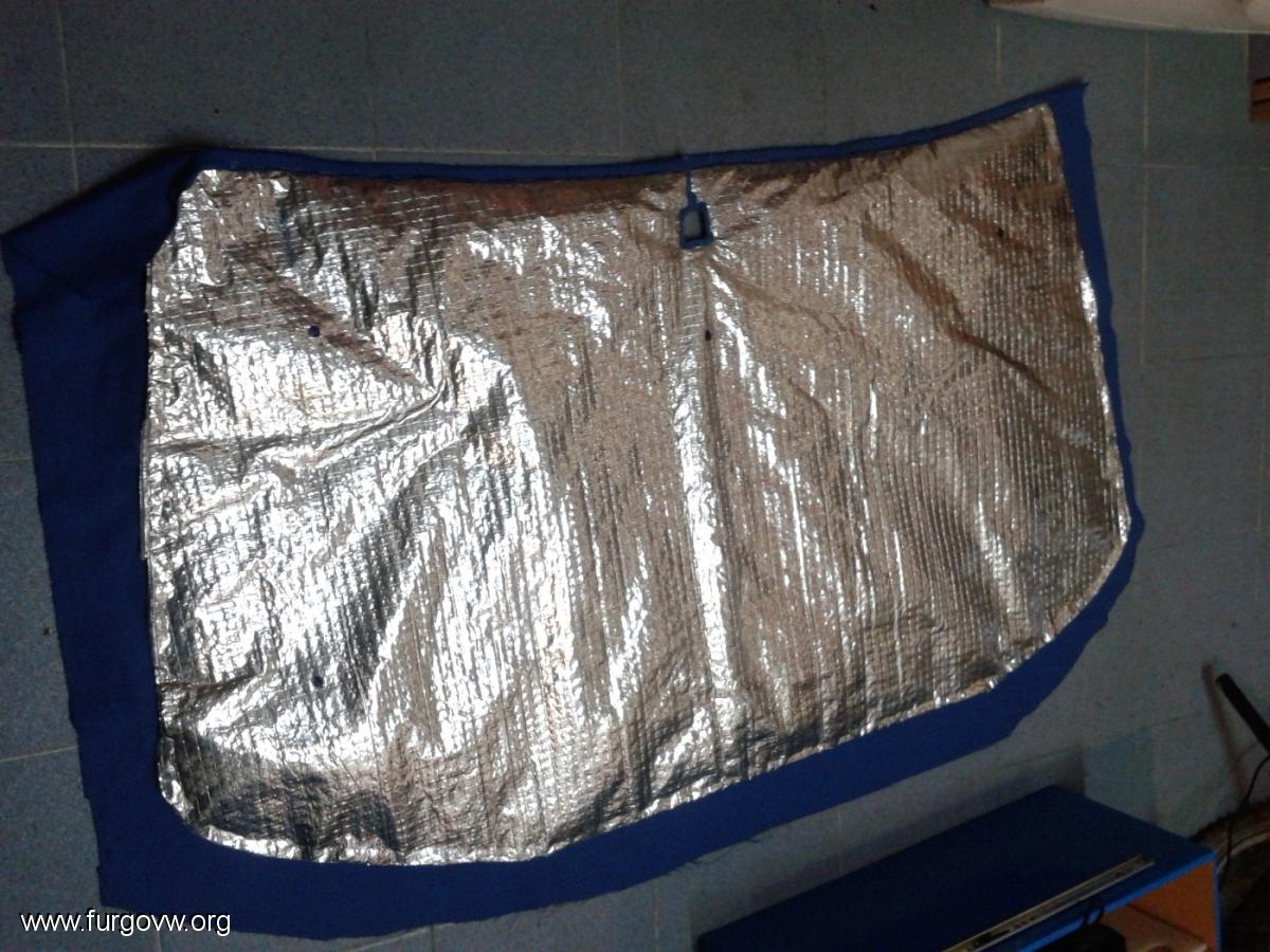

al final me e decantado por la loneta  . es mas agradable al tacto que la tela de cortinas de baño y sobte todo mas calida en invierno si la tocas no estara tan fria. la contra es la limpieza.........pero con la vaporereta se limpiara bien . de todas maneras espero no mancharlas mucho
xd. se me a olvidado acer unas fotos cortando la tela. en cuanto salgan de la maquina de coser os pongo fotos

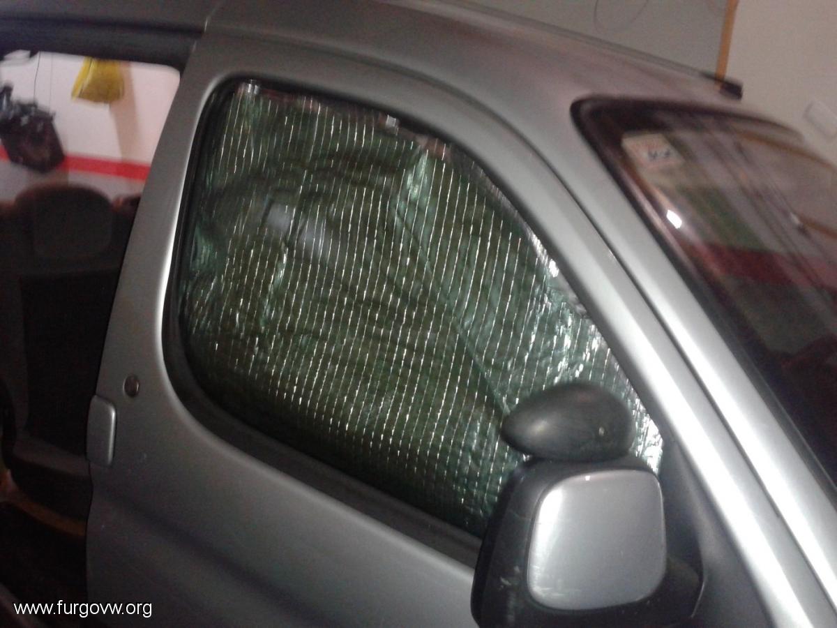

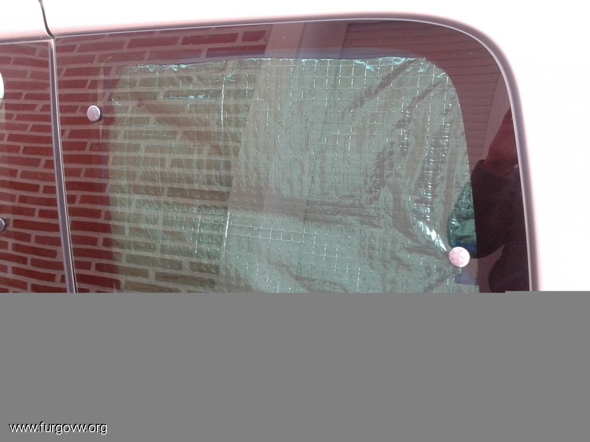

Hoy me an dado el parasol de adelante para probar como quedaba y le echo unas fotos deprisa y corriendo y el resultado de las fotos no es el esperado.......
Pero lo e presentado en la luna y queda bien asi que ya estan rematandomelos ......aber si esta semana me lo tienen y los llevo al zapatero , no sin antes hacer unas fotos en condiciones

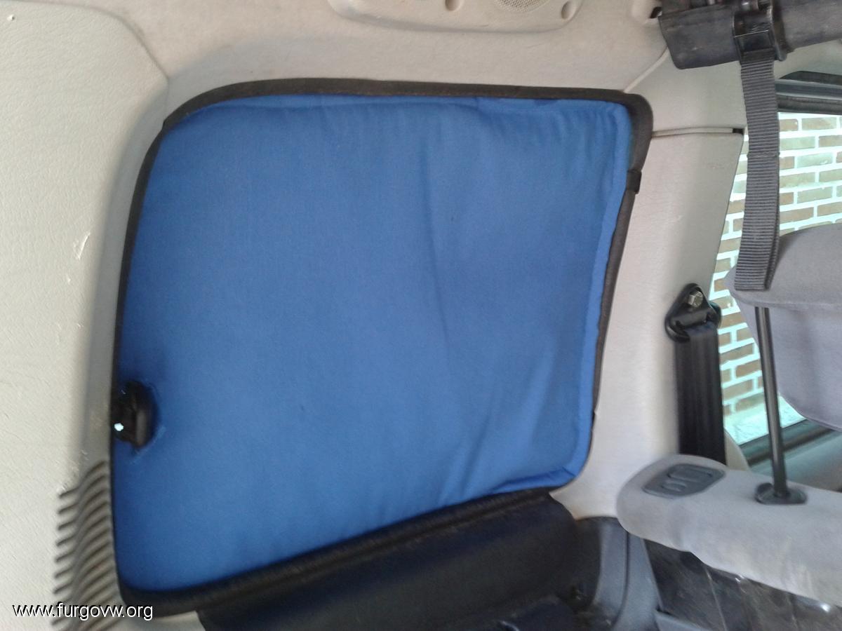

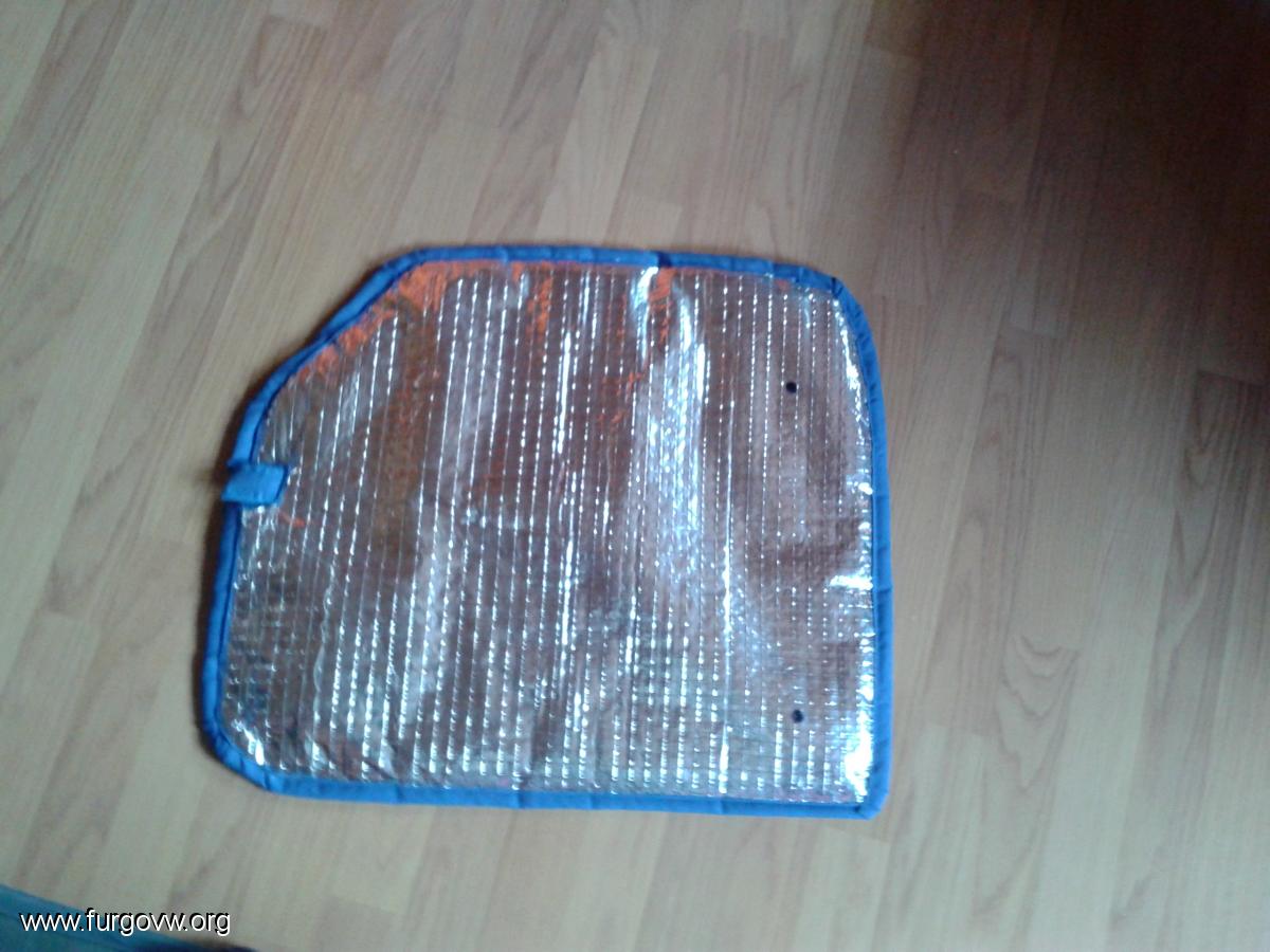

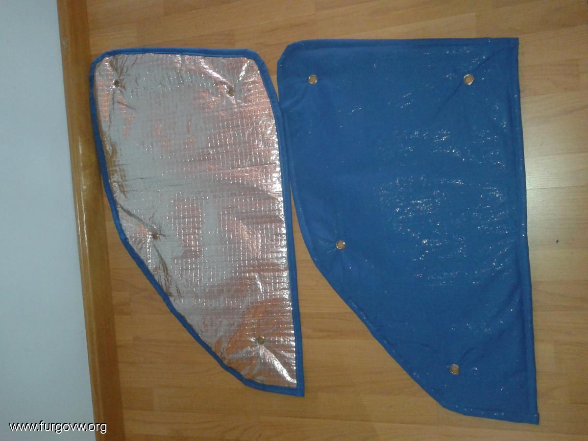

Pues ya tengo cosidos la mitad . asi que mañana le pongo los ojales para las ventosas.estoy muy contento del acabado y tacto que tienen con la loneta . aparte de la consistencia que a dado.os enseñounas fotos
Nillo
Bueno pues ya tengo todos los oscurecedores con la tela cosida , los ojales puestos y las ventosas compradas , pero ahora me falta la furgo que me la estan aciendo la revision.pero este es el resultado de los oscurecedores.estoy deseando probar todos en la furgo
