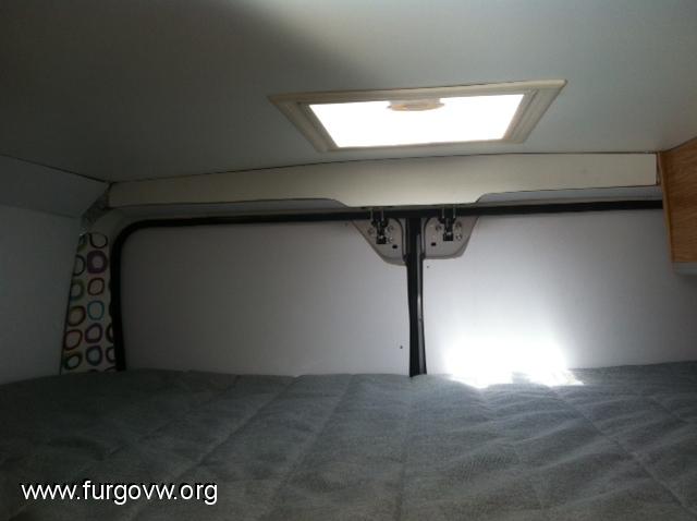

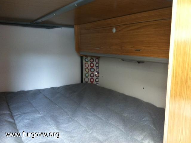

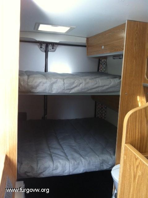

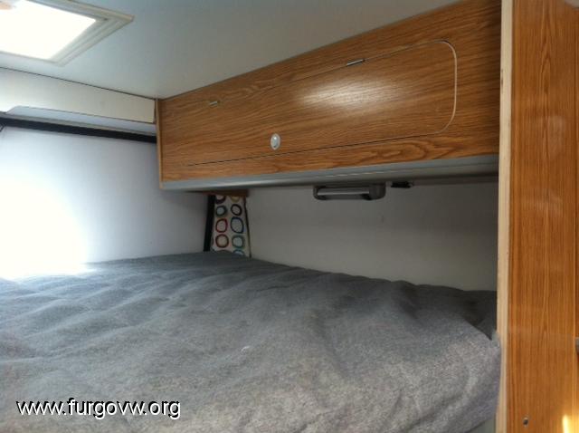

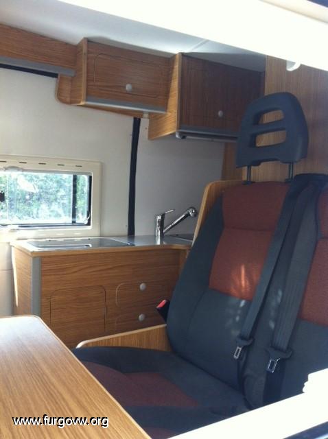

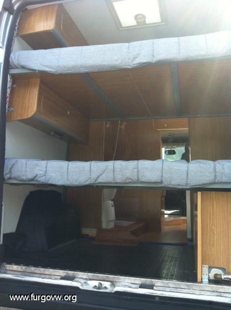

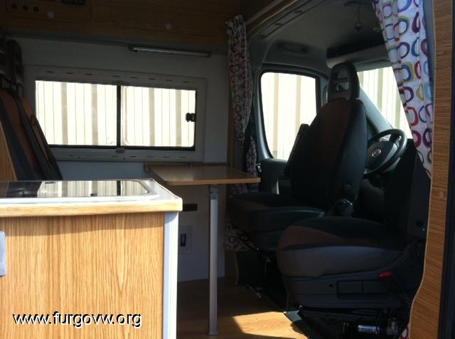

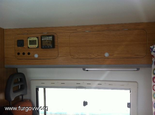

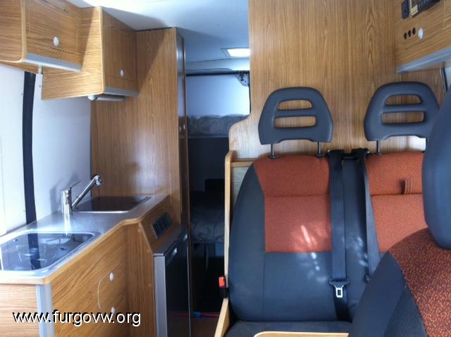

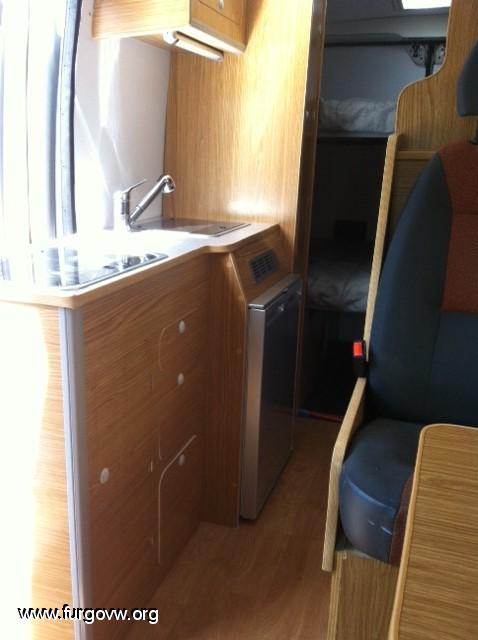

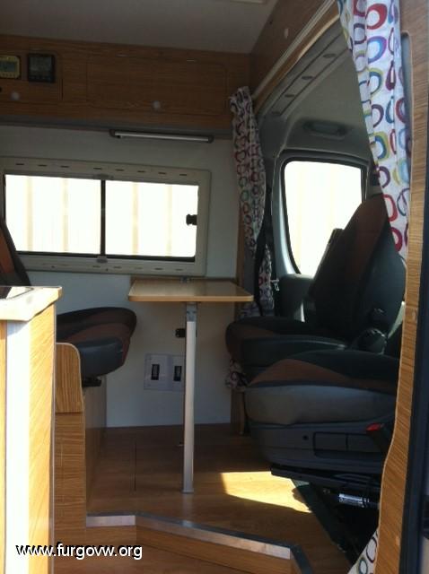

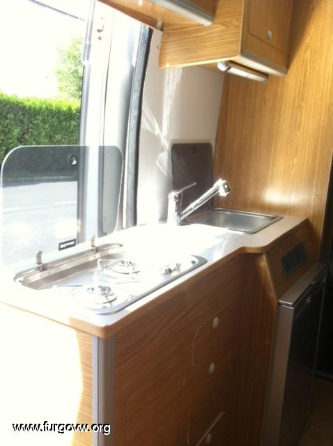

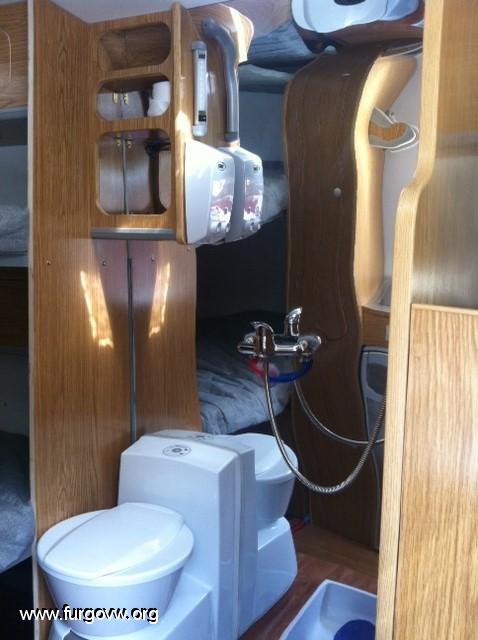

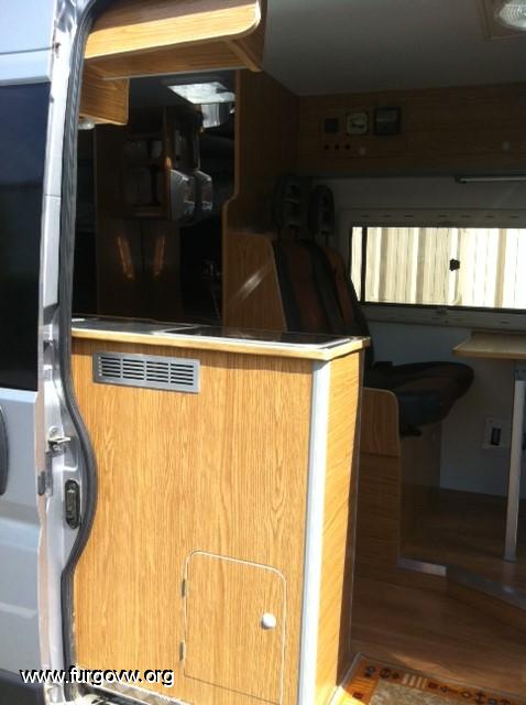

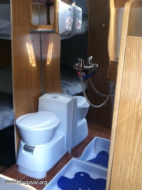

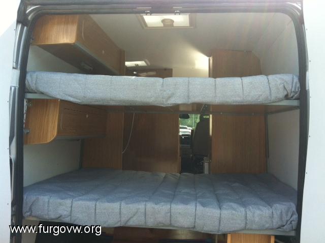

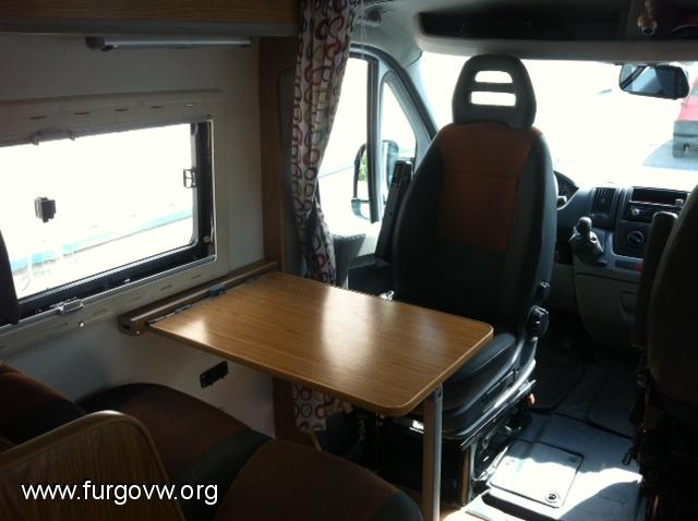

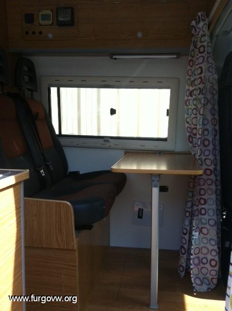

Bueno, pido perdon por haber estado desaparecido pero es que estaba tan liado con la furgo que ni fotos ni nada he sacado. Acabo de ver que Sergio ha homologado la furgo y me suena la pelicula: el lunes pasado entregue el proyecto y tras algun anexo que me pidieron adjuntar hoy me habian citado y HOMOLOGADA!!! Os cuelgo algunas fotos y vuelvo a pedir perdon por no poder enseñaros el proceso (yo tambien echare de menos algunas):
Como veis faltan algunas cosas (puerta que separa salon y maletero, puerta corredera del baño, toldo...) pero lo gordo ya esta y ahora a disfrutar!! GRACIAS a todos!!  ;)

Pues muchas felicidades y que la disfrutes.

Gracias figura, tu apoyo ha sido importante para mi. Gracias  ;)

Me parece que voy a tener que dejar de entrar al foro, cada vez que veo una L3H2 se me ponen los dientes mas largos y me entran mas ganas de vender la mia para pillar una de estas!
Enhorabuena por la homologacion, y ahora a disfrutarla, que esta el veranito a la vuelta de la esquina...
Un saludo y que la disfrutes.

enhorabuena !!!
hemos homolagado a la vez.  ;)  ;)

Zorionak!!!! que envidia, me tengo que pasar a verla sin falta  .baba

Joder!!!! que wapa!!! enhorabuena!!!! a disfrutarla. Tu pediste 10 tableros no? Has tenido suficiente para todo?
