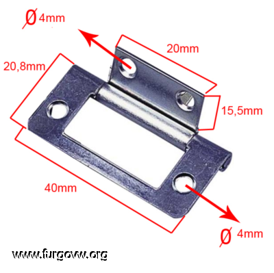

Esero, que se note la profesion, cuales son los trucos para colocar las put..s bisagras en las puertas de los muebles? he estado haciendo pruebas y me cuesta que queden a paño con el marco. Estoy usando las planas de 40mm de luluka. Por otro lado el cierre o cerradura en clic (las que usa la mayoria) me da que para que el mecanismo quede a paño por la parte de dentro, el centro del orificio hay que hacerlo a 25mm. En una d las pruebas como entre puerta y marco habia mucho margen la coloque mas hacia afuera (a 22mm) y...cagada! el mecanismo pega en el marco y la puerta no cierra!!  :( >:(
Alguna idea de genio?

A ver, te explico como coloco yo esas bisagras para que las puertas me queden enrasadas y esta claro que ambas llevan canto normal de embutir y no llevan el de media caña que queda media puerta fuera.
la parte interior de la bisagra, la mas pequeña la coloco en la puerta, veras que tiene 15 mm y es justo el grueso de la puerta, los tornillos te coinciden en el centro de la puerta, que sean la cabeza lo mas pequeñas posible y lo mas largo posible, yo uso de 20 x 25 mas o menos, la distancia de las bisagras hacia los lados de la puerta dependerá del tamaño de esta, procura que queden centradas y que entre bisagras no haya mucho espacio, si la puerta es muy larga aproxima mas las bisagras hacia los lados y pones otra en el centro, ya después en el marco es fácil, ya que la misma bisagra te hace de tope y veras que los tornillos no te coinciden en el centro del marco sino un poco mas adentro. Espero me hayas entendido.
En cuanto al tirador usa un retal y marca donde te coincide el eje del tirador en la posición de cerrado o te quedaran muy al borde de la puerta, yo luego le pongo unas piezas de metacrilato de 4 mm cogidas con tornillos por el interior del mueble, esa pieza hace de tope de la puerta y de lugar donde engancha el tirador, esos 4 mm son la separación que tienes del cierre del tirador.
Con esas piezas puedes jugar para poner el tirador mas o menos al borde, ya que si se te va un poco el tirador al centro de la puerta puedes dejar asomar mas o menos el tope de metacrilato, que también lo puedes hacer de madera o plastico.
Cualquier duda pregunta de nuevo.

El agujero para el pulsador hazlo de 26mm. Con el de 25 el pulsador se atasca.

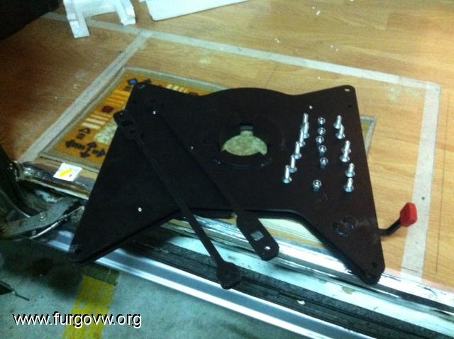

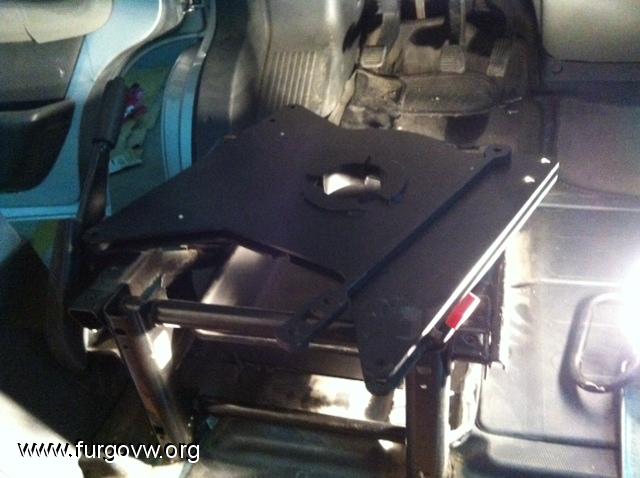

me he pasado toda la tarde dandole vueltas a las bases giratorias y he llegado a la conclusion de que soy un paquete!! No he logrado montarlas y no le veo el sistema ni de coña. Al final he tenido que montar de nuevo el asiento de piloto y para casa con las orejas gachas!  :-[
En la primera foto veis lo que trae cada base: la base o estructura, dos barras con un orificio en un extremo y dos en el otro, 6 tornillos largos y 6 mas cortos y 6 tuercas.
A ver si me podeis guiar   8)
