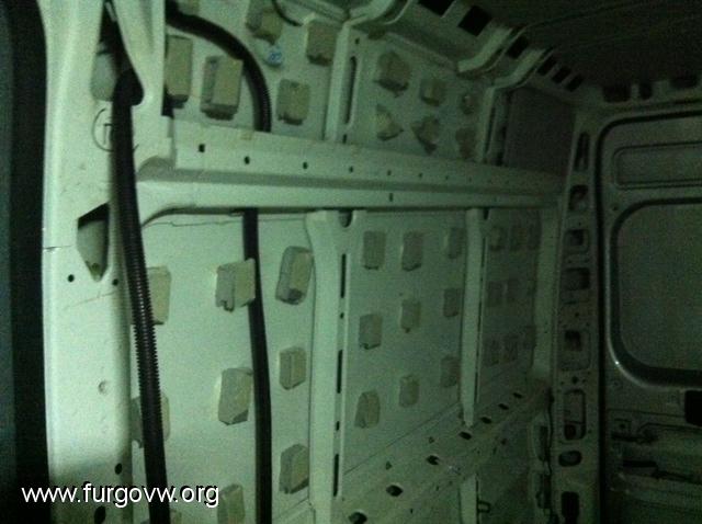

Bale, acabo de ver las fotos que he colgado y en efecto esa bandeja lleva 4 tirafondos mas en la barra horizontal de encima de la luna y para acceder a estos tienes que solatar el resto de piezas

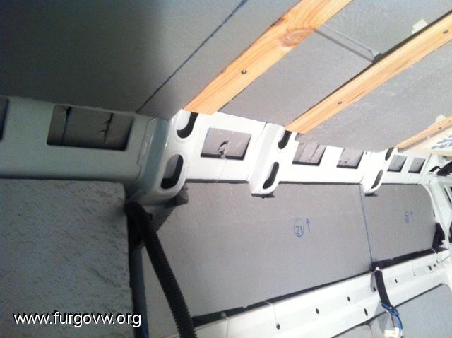

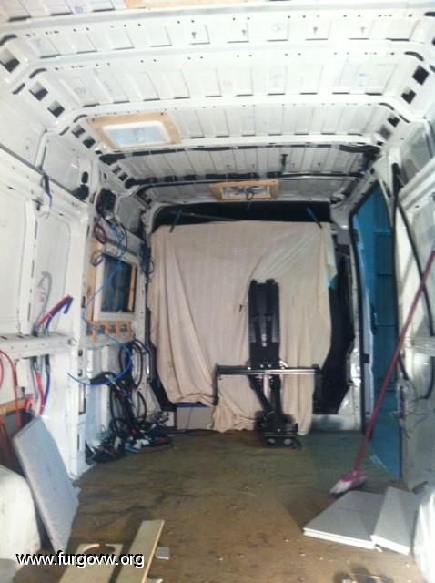

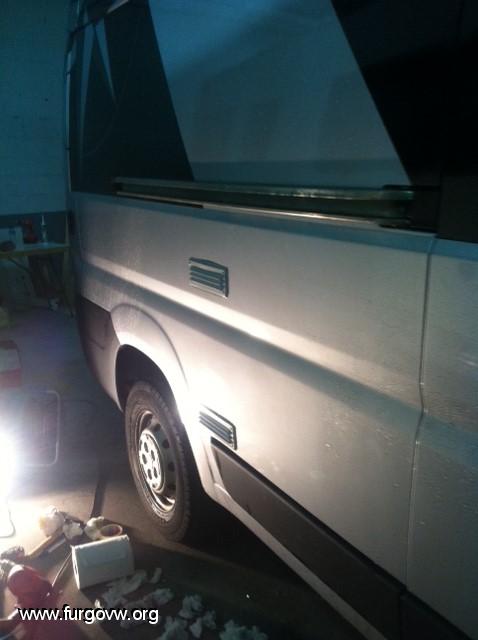

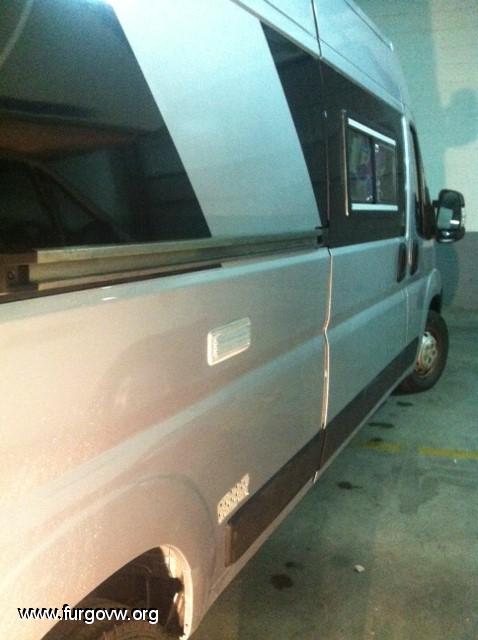

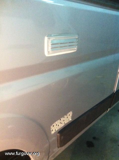

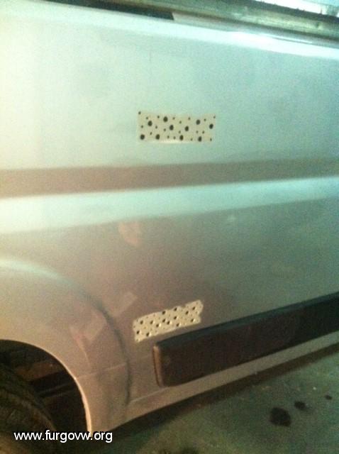

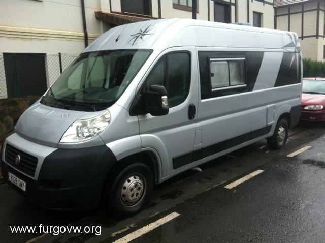

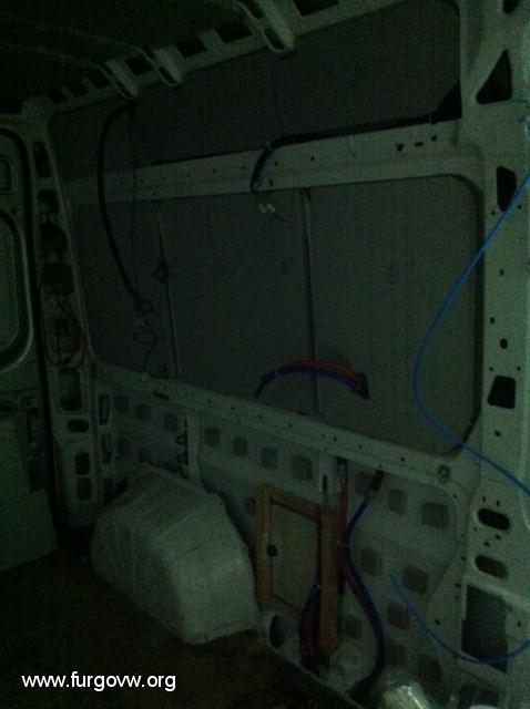

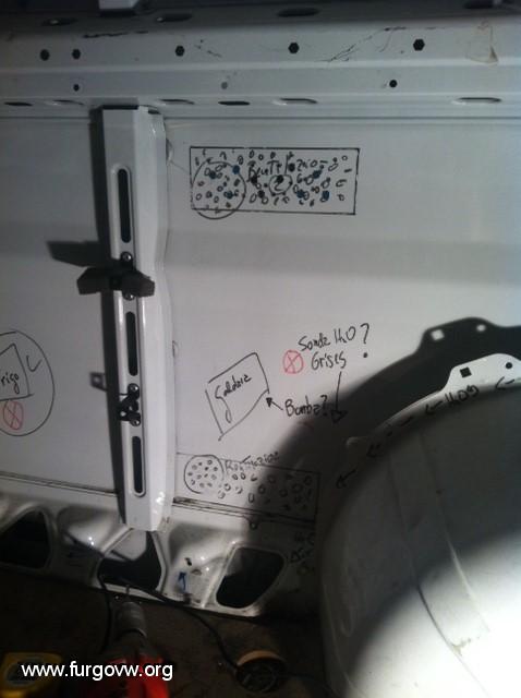

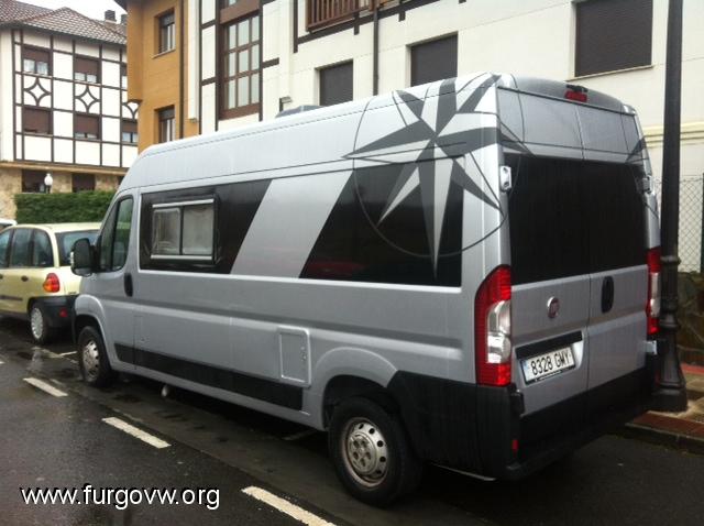

Seguimos avanzando, ayer me pusieron los binilos. Cogiendo un poco de aqui y otro poco de alli esto es lo que hay...
Brinean

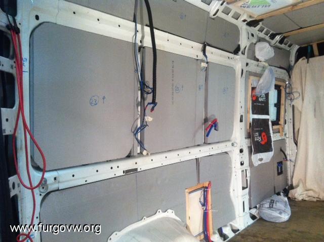

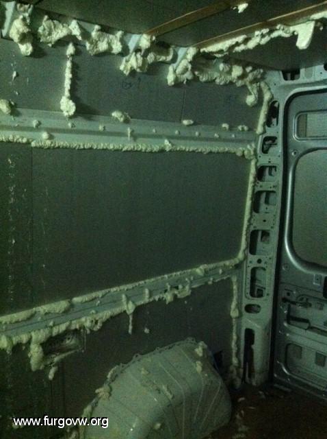

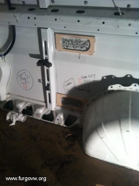

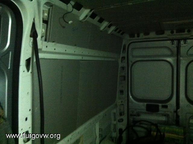

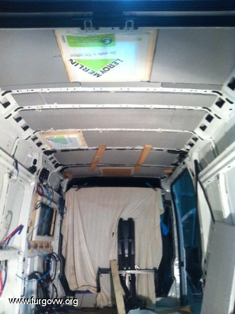

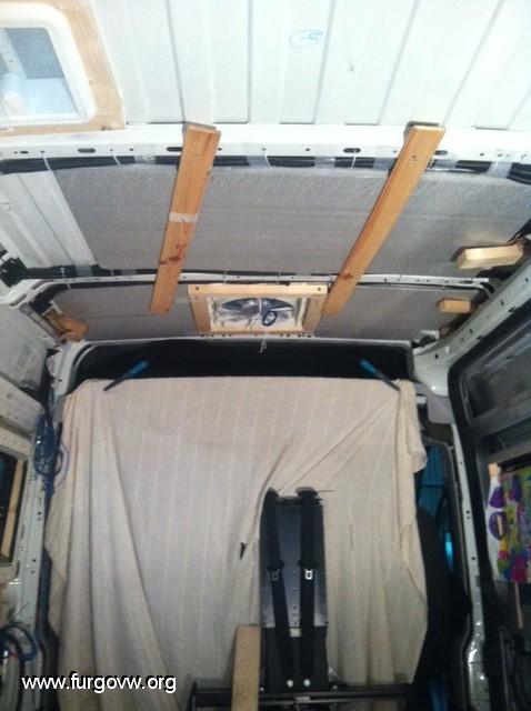

Tras terminar con el sistema electrico y medio ordenarlo he empezado con el aislamiento

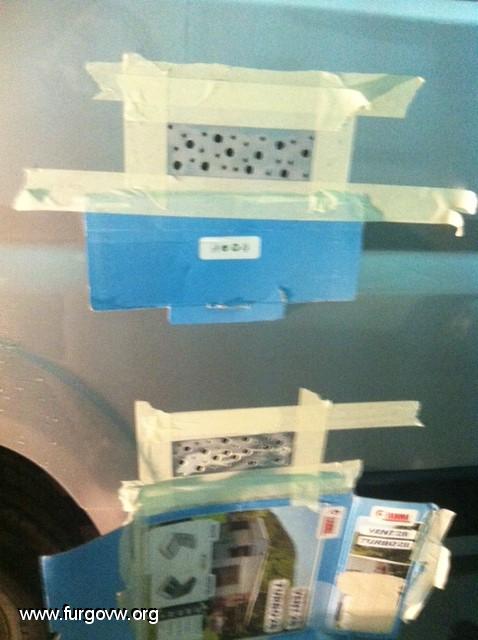

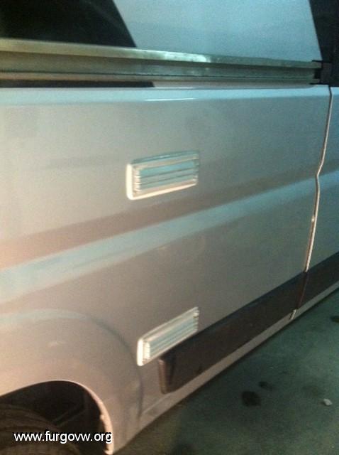

Tambien le he dado a las rejillas de ventilacion
Furgoazkarra
Muy guapa esa furgo con esos vinilos!!!!
Blog                                  http://ipar-otsoakmushingteam.blogspot.com.es/
Peugeot Boxer Dangel 4x4   http://www.furgovw.org/index.php?topic=180268.msg1447407#msg1447407
Opel Vivaro                        http://www.furgovw.org/index.php?topic=21018.msg274410#msg274410
antonio vlc
Menudos vinilos !!! Le quedan de lujo
La ves por fuera y parece ya terminada  :P
tarmac
Se esta poniendo muy de moda vinilar con la rosa de los vientos...
Muy wapa!!
Editado

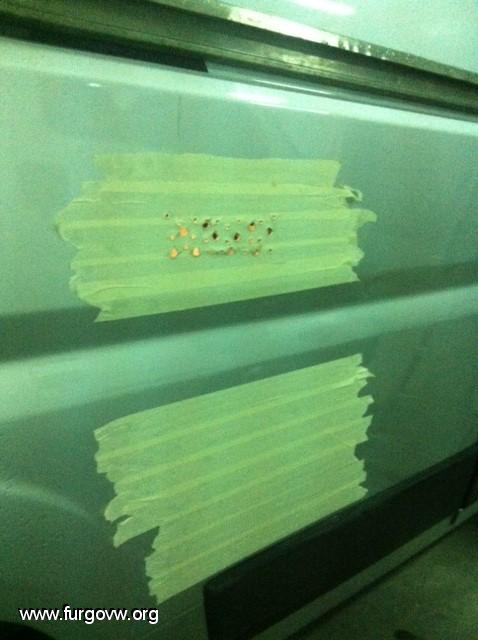

Buen currro   .palmas .palmas!!! Y siendo de tan cerquita algun dia me pasare a ver esa furgo. Una pregunta ¿ las ventanas de que medida son?
Brinean
Cita de: lokaina en Enero 29, 2014, 10:57:28 am
Iepa, te pasas cuando quieras! Las ventanas son de 100x50 y de 90x50 si mal no recuerdo

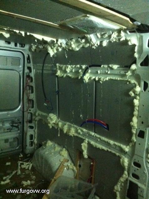

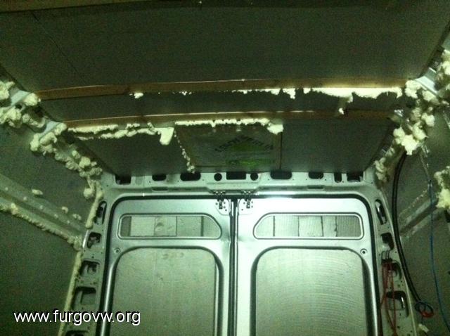

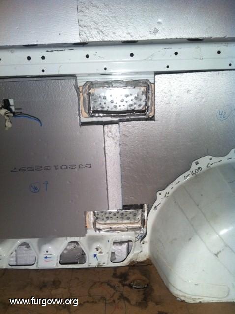

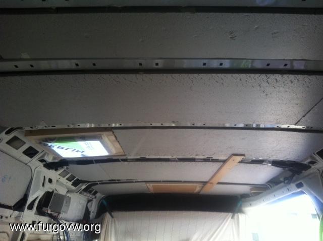

Bueno, vamos avanzando poco a poco
Lo de la espuma es la mayor guarrada del mundo, sobre todo el techo.
