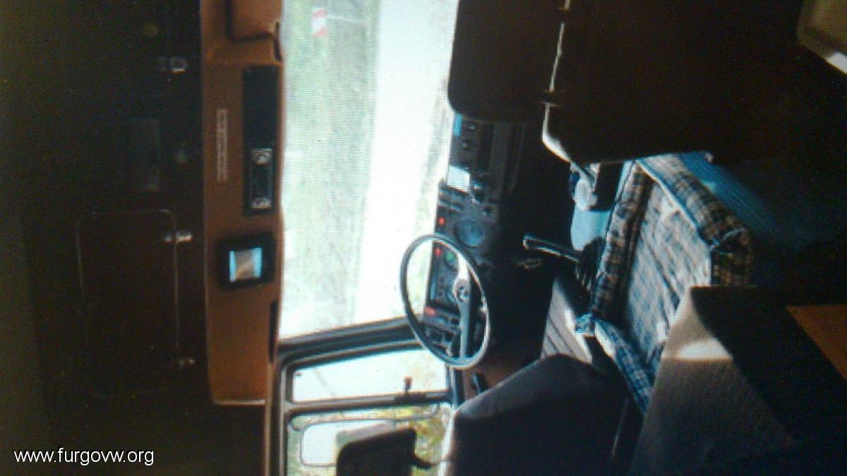

jajajja ese es un camión de tunos...
No conocías el sistema de fuelles que comentabas.... ( bueno es saber que existe algo así para vehículos)
Por otro lado como te dije anteriormente, los camiones de autoescuela van montados como en la foto, de hecho en que me saqué el permiso E la cabina tenía 7 plazas, 2 delante y 5 en donde estaba la litera, y esas 5 plazas eran las que montaba en la fila trasera del autobús de la misma autoescuela.
Intenta hablar con una autoescuela que este especializada en camiones o un carrocero de vehículos pesados, haber si te pueden hechar una mano

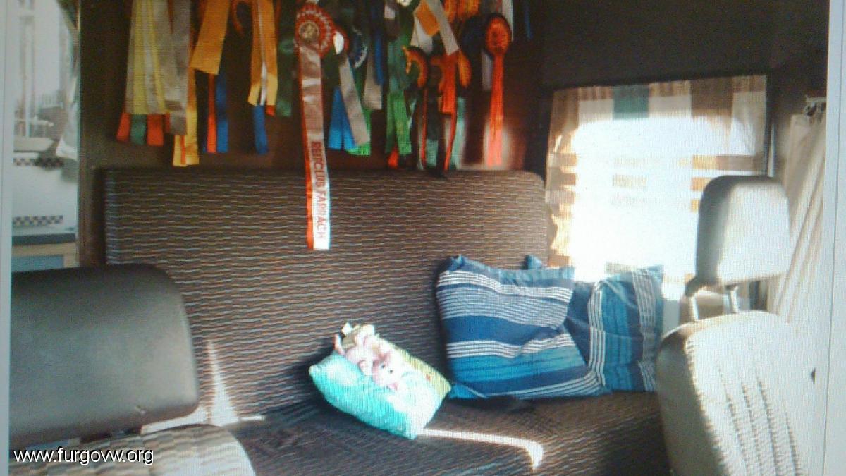

.meparto .meparto .meparto
¡¡¡ lo que no hemos reído con el comentario, Zofronio !!!
Guarda una estética similar a los adornos que llevan, pero son "escarapelas", el premio que recibe el caballo en competición; eso es lo que recibe el pobre animal después de todo si hace podio; al jinete, que seguro que suda menos, por lo menos un trofeo y puede que algo de pasta depende del nivel .... .meparto
Bueno, pues esa era la idea, partir la caja de un camión para llevar los caballos en la parte trasera y dejar un hueco para montar algo de vivienda; pero con dos plazas de viaje, casi siempre hay que llevar otro vehículo.
La solución que comentas es la más sensata, y por ahí voy a tirar seguro; aunque parece casi imposible, pero si se tercia una opción distinta la tendré en cuenta (cabezón que es uno).
