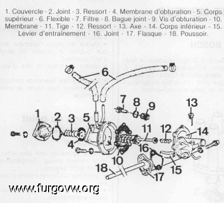

haizkolari
quitas el tubo que va de la bomba al carburador, le das al arranque y comprueba si sale gasolina, para saber el funcionamiento correcto de la bomba se hace intercalando un medidor de presión entre la bomba y el carburador, se pone a 2000rmp y tiene que dar 0,3bar  :roll:
si no sale gasolina comprueba el filtro que lleva la propia bomba, es la pieza marcada con el nº7

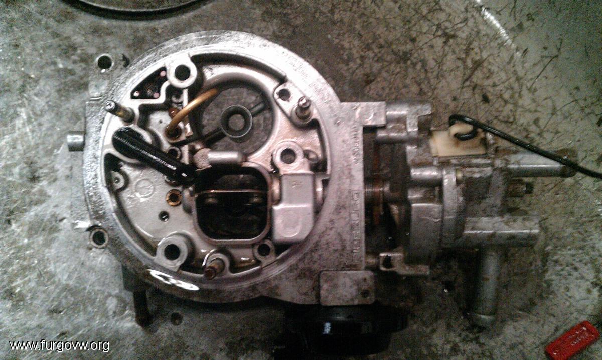

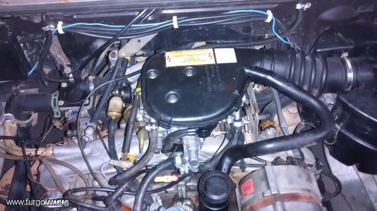

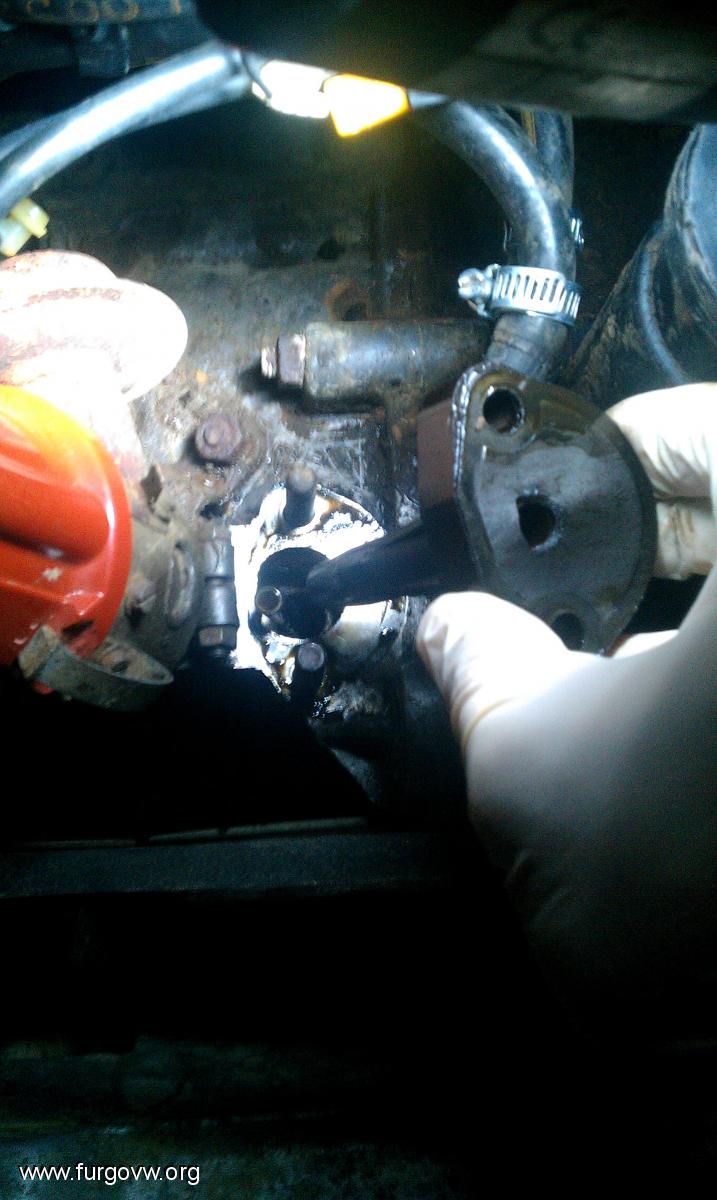

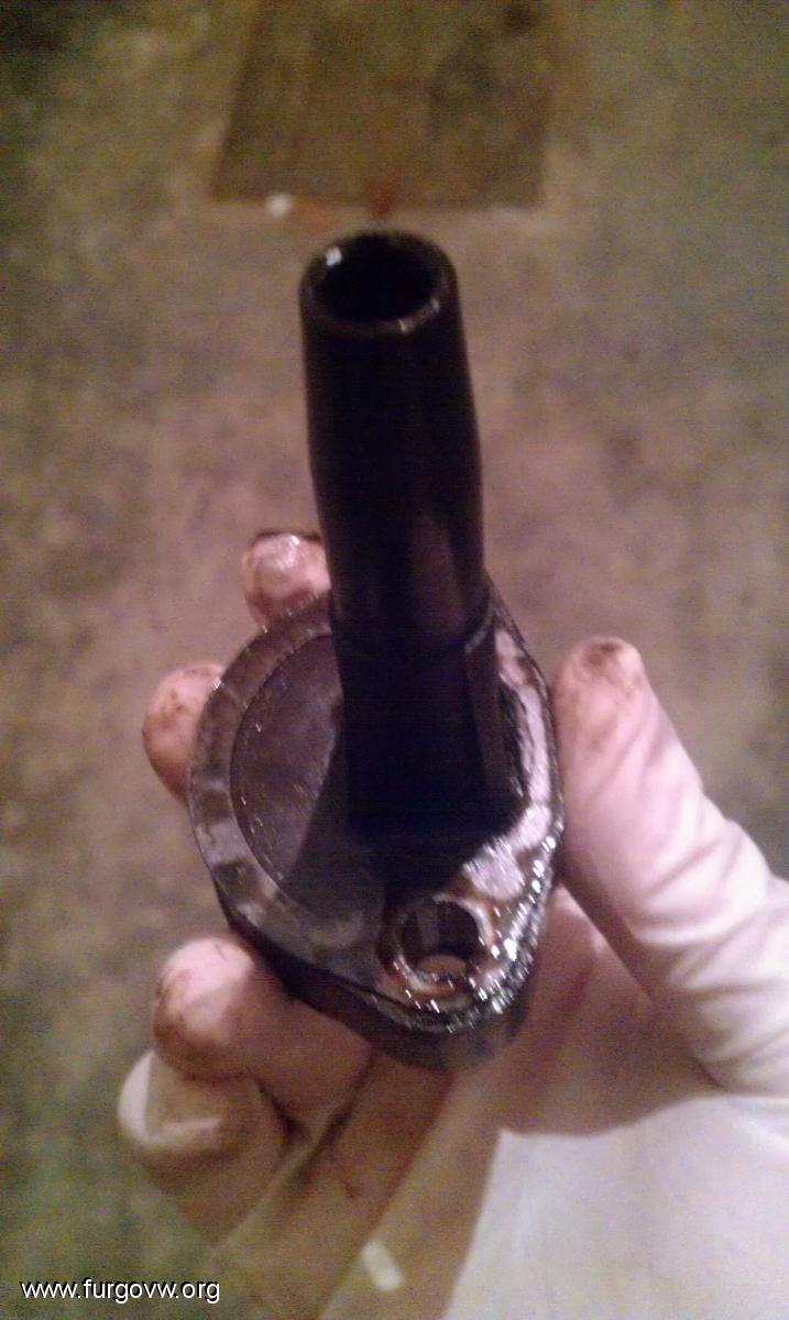

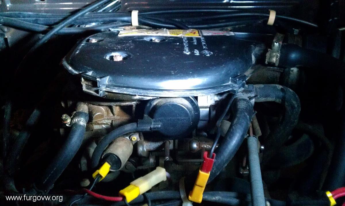

Bueno aquí tenéis el carburador de la furgo, la verdad es que me puse a investigar después de notar cierta falta de potencia, en 3a velocidad.
Le cambie el filtro de la gasolina y medio por sacar la tapa del filtro del aire y...sorpresa chapapote en el carburador...

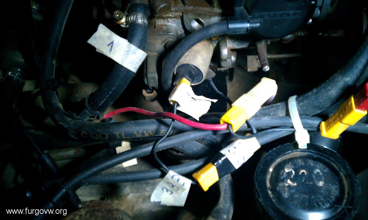

Lo primero numeré los cables por qué pensé... madre mía con lo fácil que sería llevarlo al taller... pero me pedían 140 euros ( limpieza,juntas, membranas, ajuste, montaje y desmontaje...vamos que primero pruebo yo y si no... pues al taller...
Tengo que decir, que nunca en la vida había tocado un carburador, de hecho todavía no se como no se me ha roto nada...
suerte de San Google y toda la gente que comparte sus conocimientos con los demás...yo me he tenido que empapar de buscar y leer y por eso os pongo las fotos de los pasos seguidos más o menos...del nombre de las piezas no tengo mucha idea...

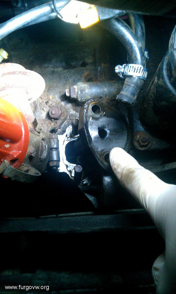

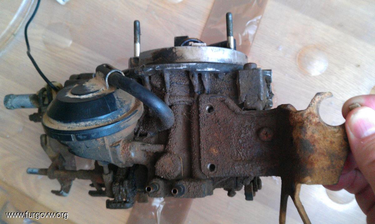

Una vez conseguí sacar los tres tornillos sin romper ningún espárrago, me quedo así

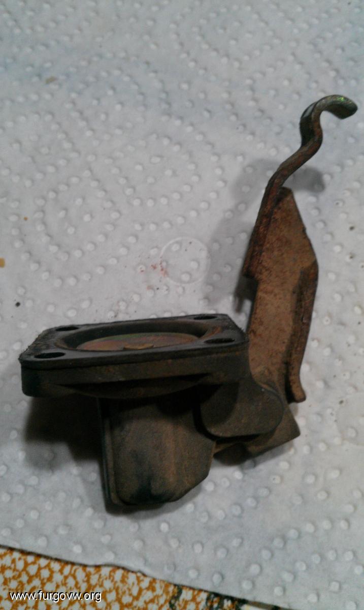

Parte de abajo del carburador, que según deduzco por la marca y la mierd... acumulada era el de origen un Pierburg 2e
Lateral con el mando del accelerador todo oxidado

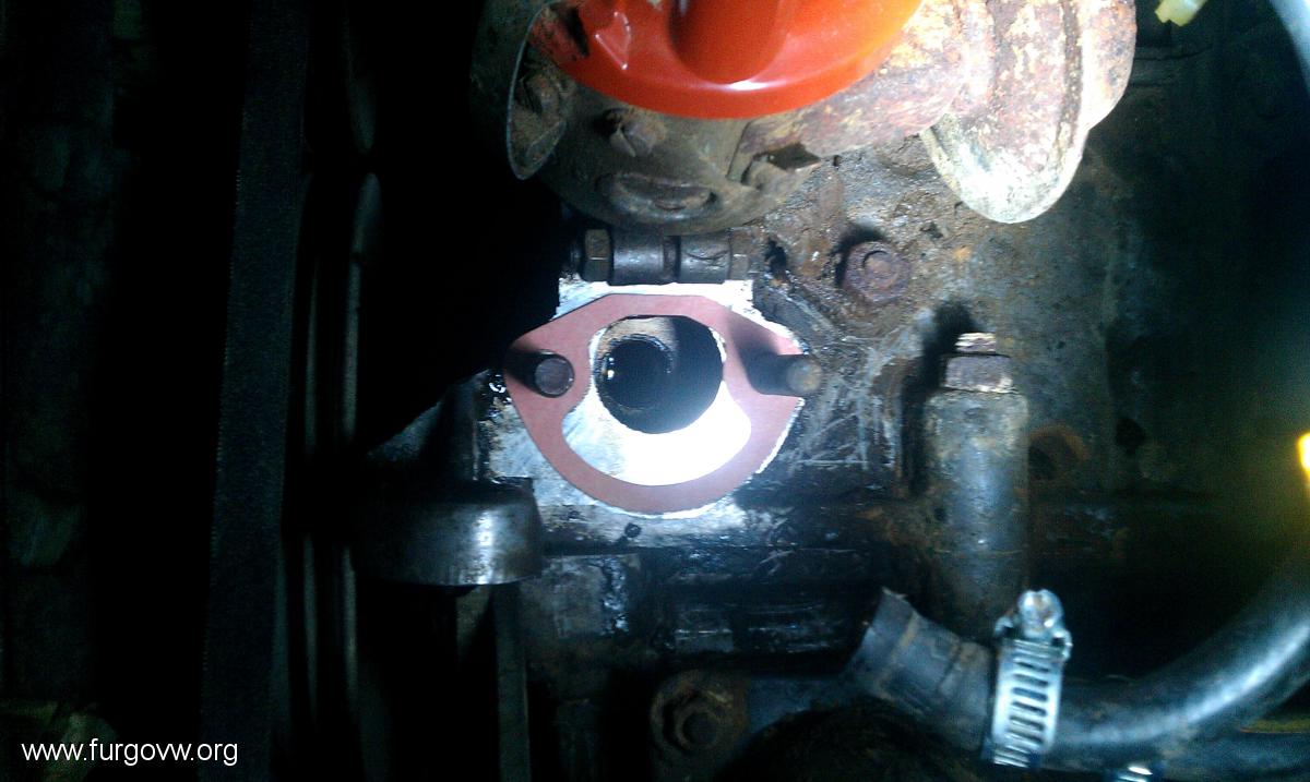

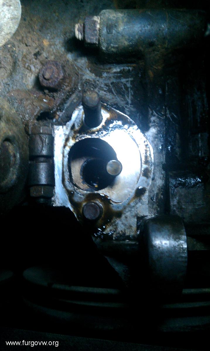

El motor sin el carburador

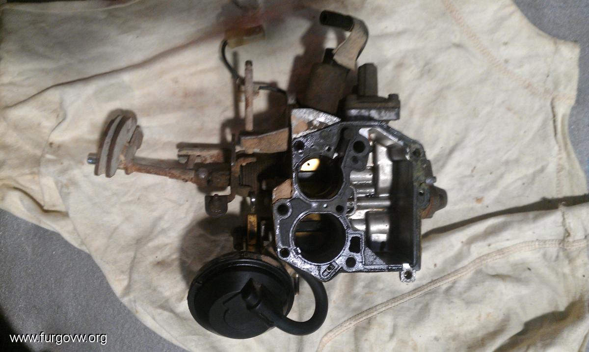

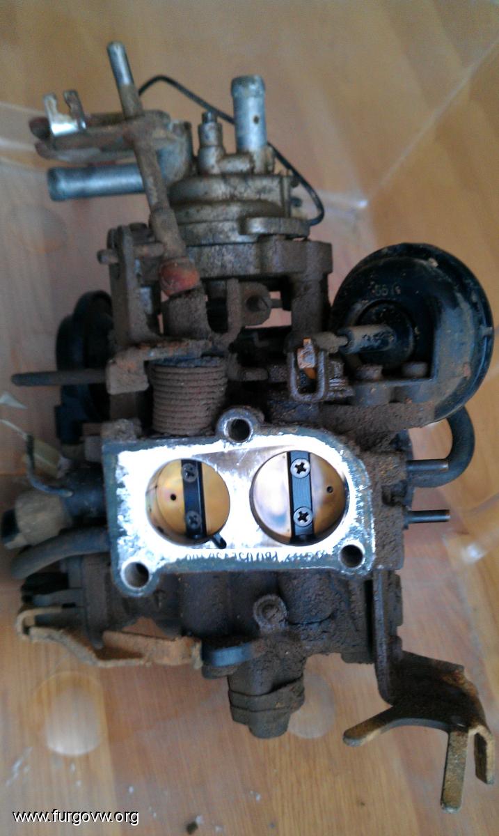

La primera limpieza superficial, antes de desmontarlo

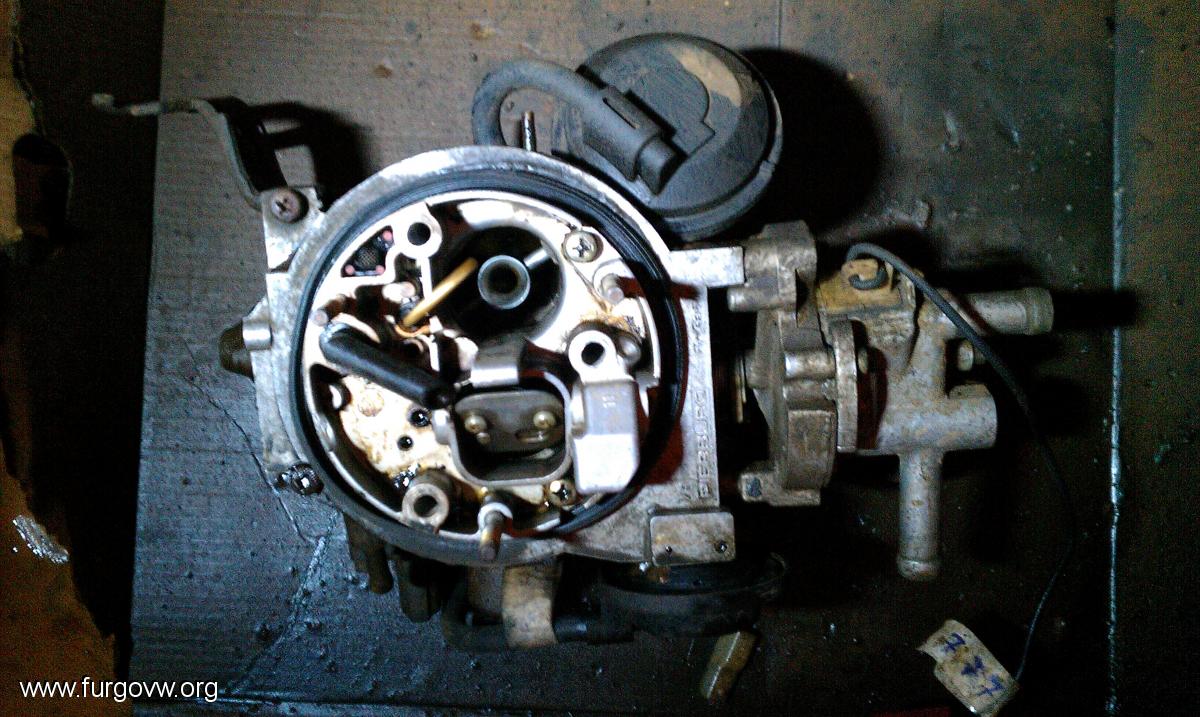

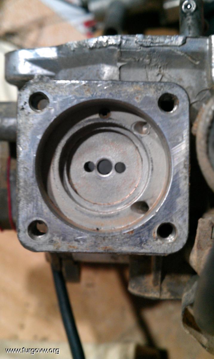

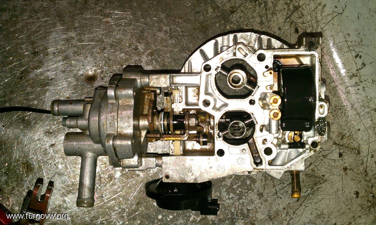

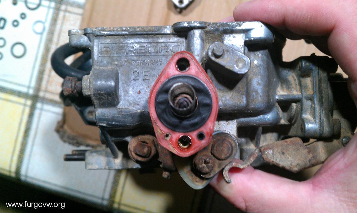

Aquí ya lo tenia abierto y me dí cuenta que tenía que pedir un juego de juntas...vamos un kit

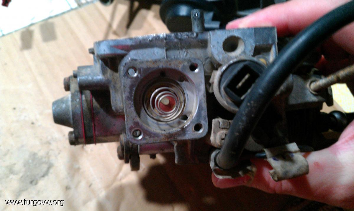

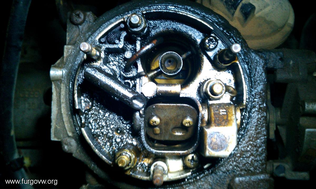

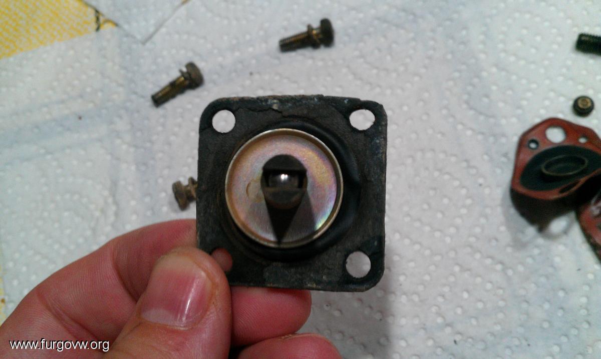

A la izquierda esta el starter automático que por desconocimiento no marqué, solté los tornillos que lo fijan y...lo desajusté.

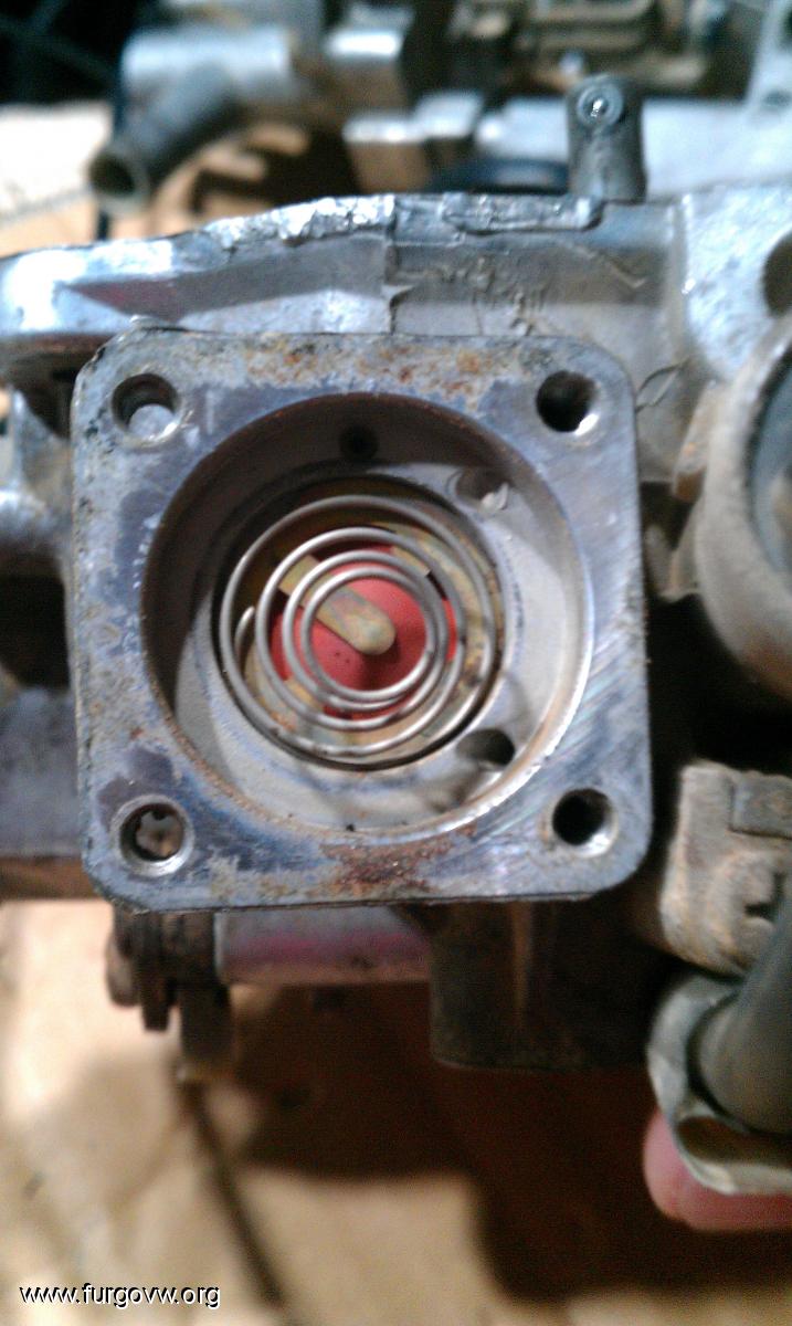

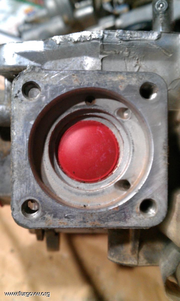

En la parte de la derecha la bolla ( pieza de plastico rectangular cuadrada ) que es lo que permite la entrada de gasolina en el interior del pequeño deposito que hay en el mismo carburador...el sistema es el mismo que los depósitos de agua de casa...

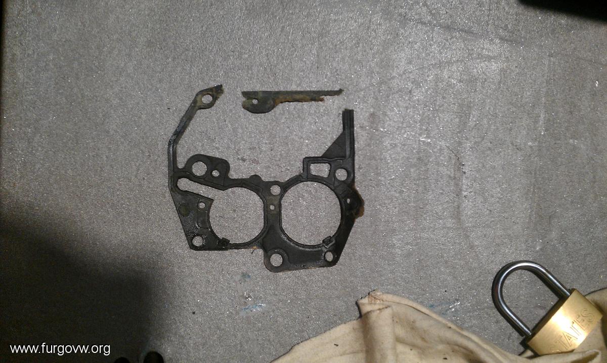

Una junta que separa las dos partes principales del carburador

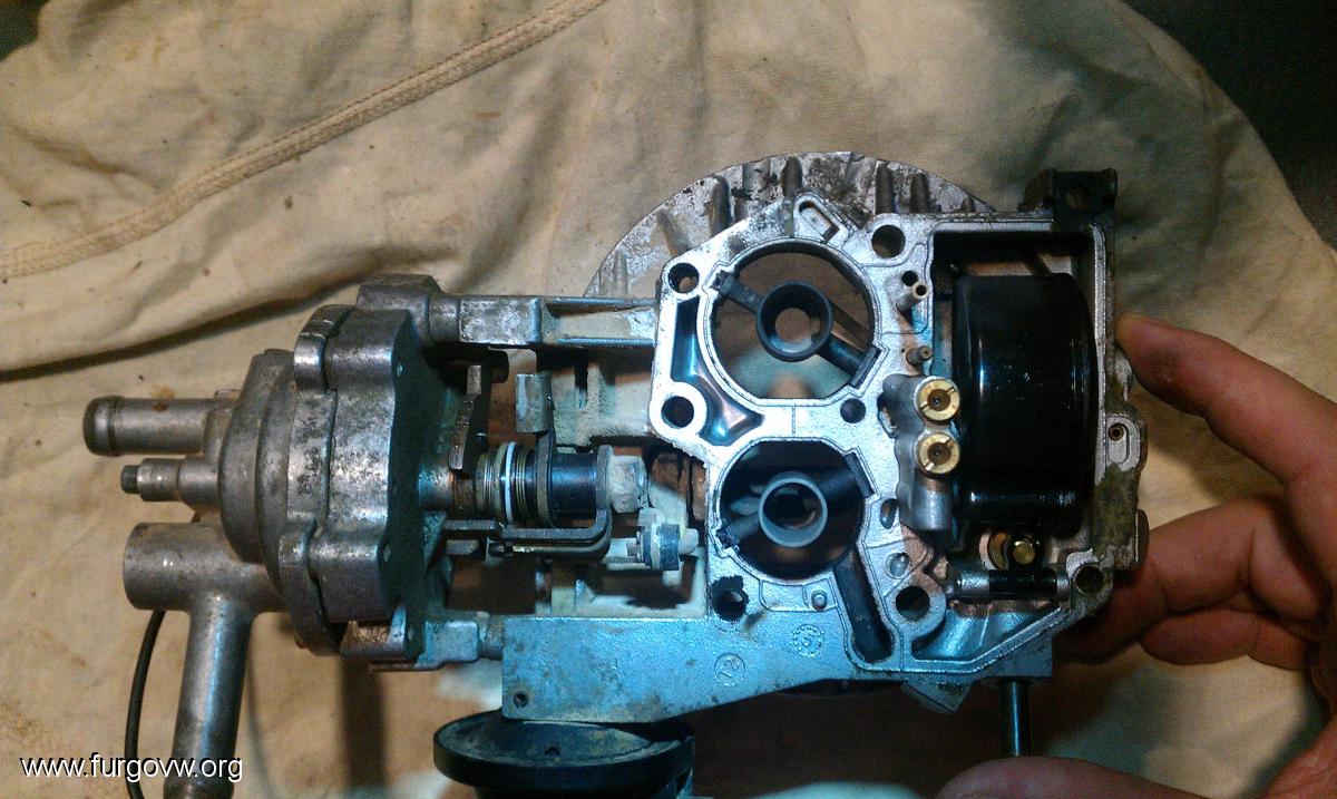

una vez desmontado lo volví a limpiar un poco más...

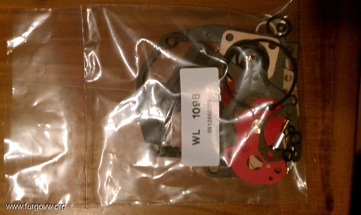

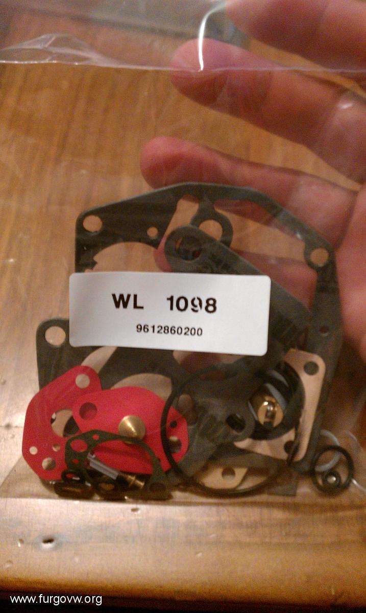

Este es el kit comprado en Francia por internet unos 54 euros
La bolsa contenía diversas juntas, membranas para las válvulas de vacío, chiclers y más cosas que me han sobrado...

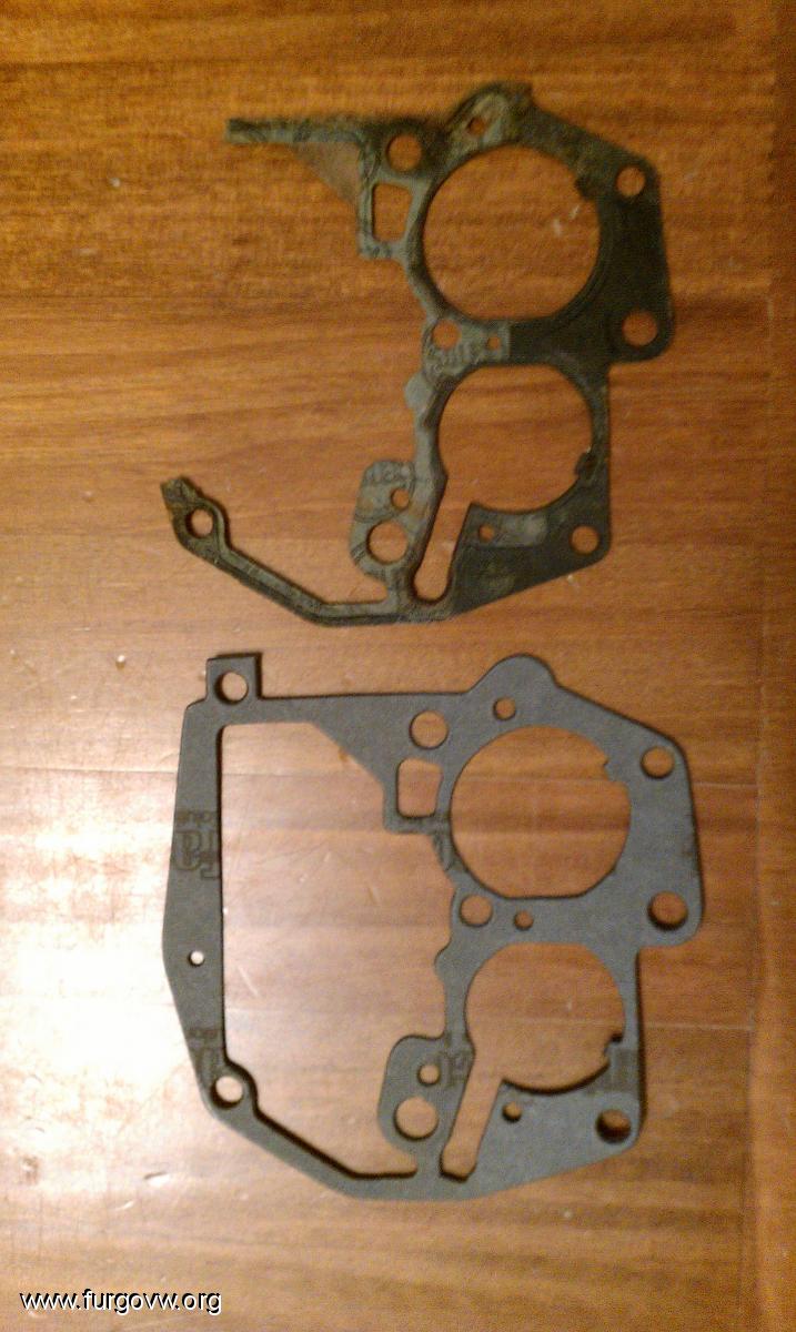

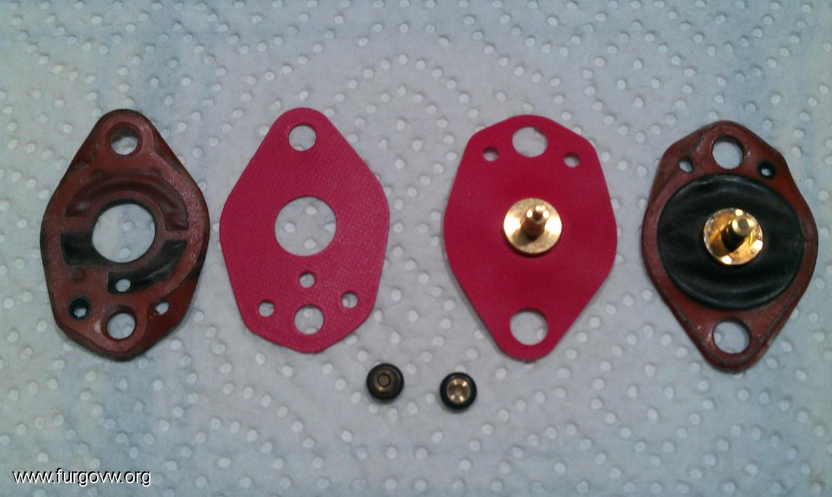

La junta nueva y la vieja

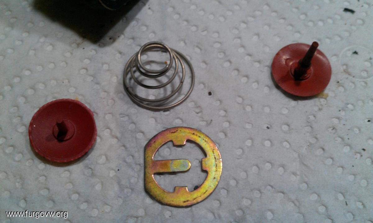

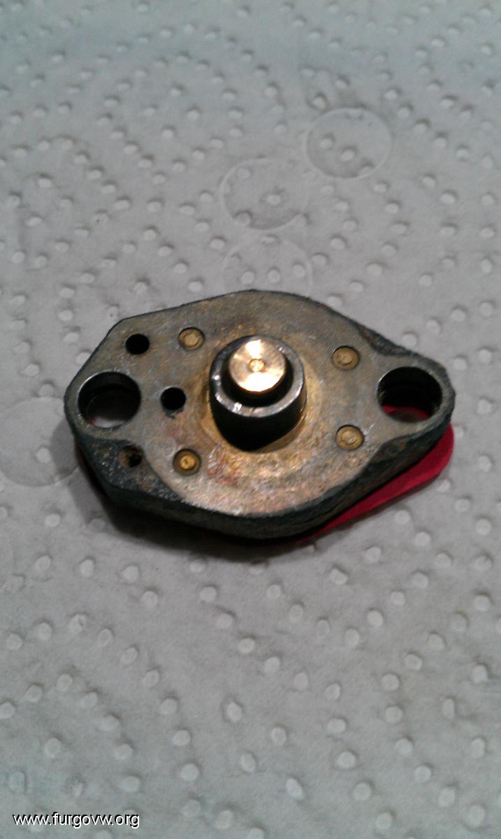

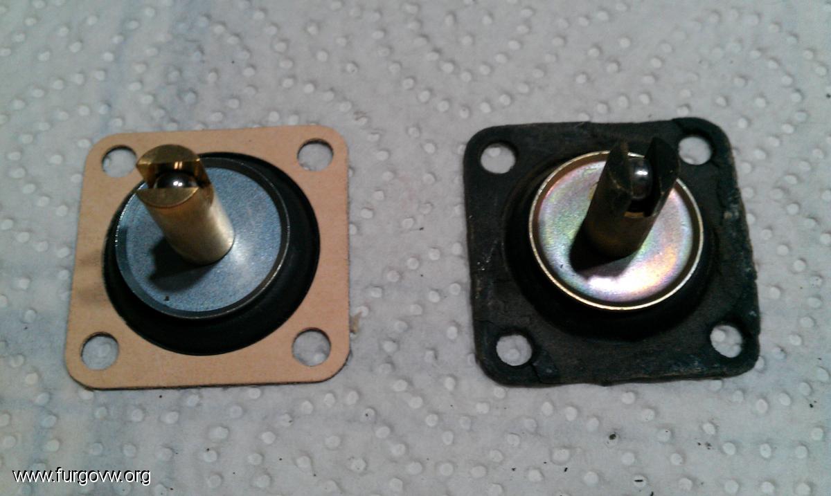

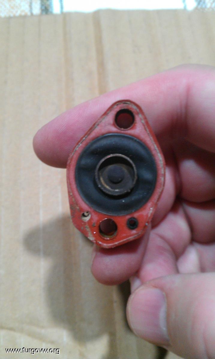

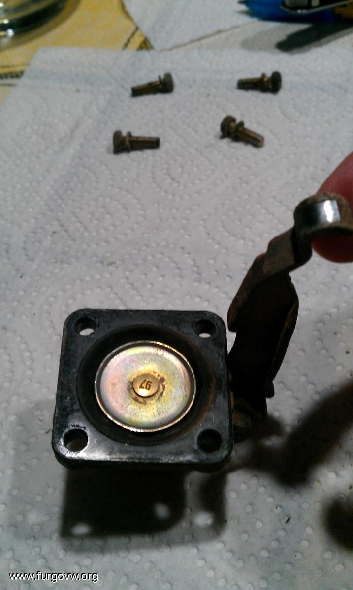

Desmontaje de una de las válvulas y cambio de esa especie de membrana que iba en el inteior
Cuidado al desmontar estas piezas! porqué son muy delicadas...los dos tornillitos que hay en la parte central se dobla con
mucha facilidad, yo casi me cargo el nuevo, parecen una especie de remache

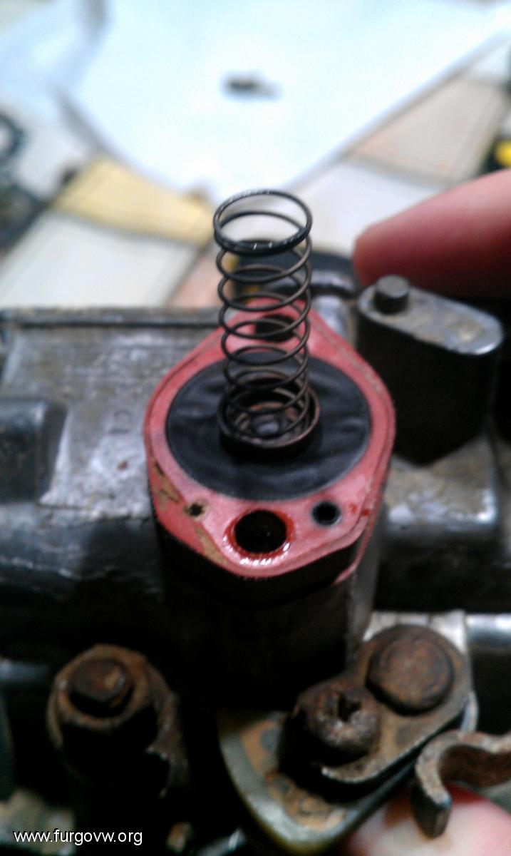

Aquí va una válvula que conecta con el pequeño deposito donde va el flotador...perdonar pero como veréis no tengo ni idea del nombre de las piezas...
Esta es la válvula que os decía, actúa con el acelerador...
Válvula nueva a la izquierda y vieja a la derecha
Bueno con un poco de paciencia, se va montando todo a la inversa de como se desmonta, solo hay fijarse bien y hacer fotos
y apuntar en un papel el tema de tubos de vacío y cableado para luego no hacerse la picha un lío. Uno sabe cuando lo desmonta, pero como en mi caso por el poco tiempo que tengo, me he pasado casi dos meses para volver a montarlo...
Con el carburador ya puesto solo queda poner la tapa que conecta la tapa del filtro... bueno por hoy ya hay bastante, haber si mañana puedo poner más fotos del cambio de la bomba de gasolina y os explico que paso al darle a la llave de contacto...

Bueno pues al montar todo, como ya explique, la furgo no había manera de que arrancarla, purgue el circuito, probé la bomba y
nada no arrancaba... al final me decidi por poner bomba nueva

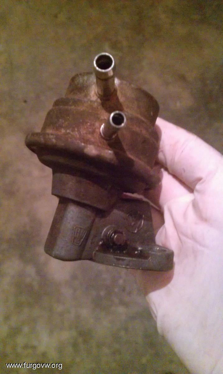

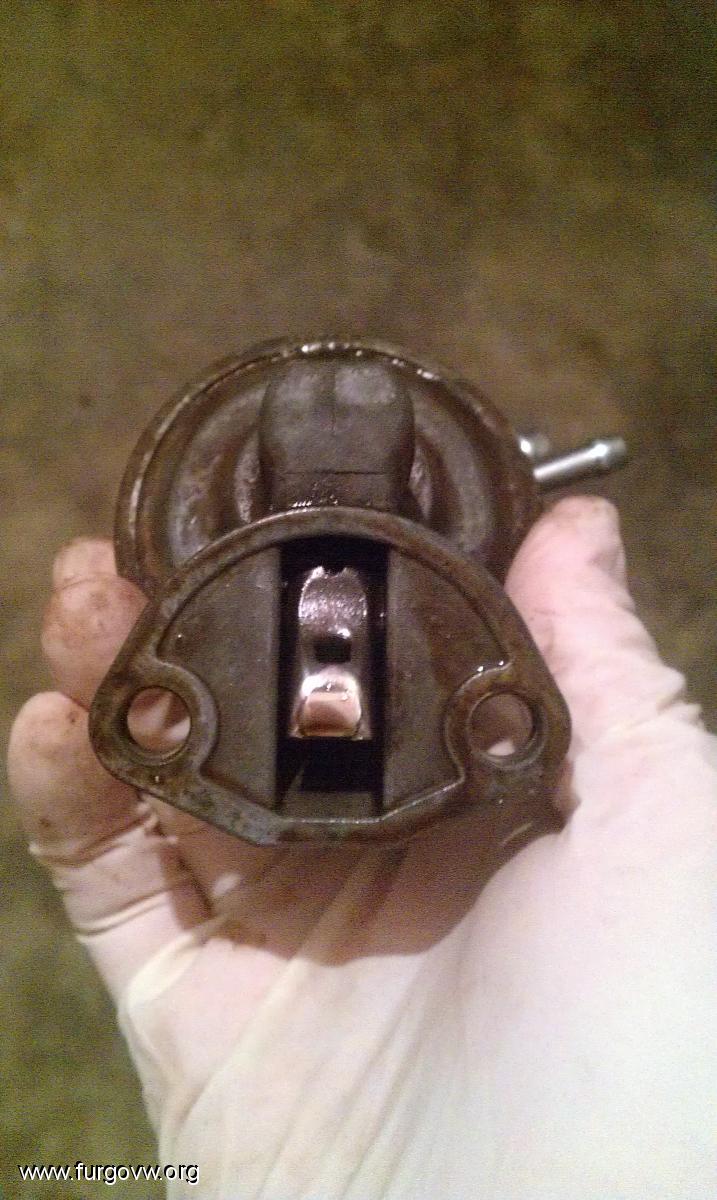

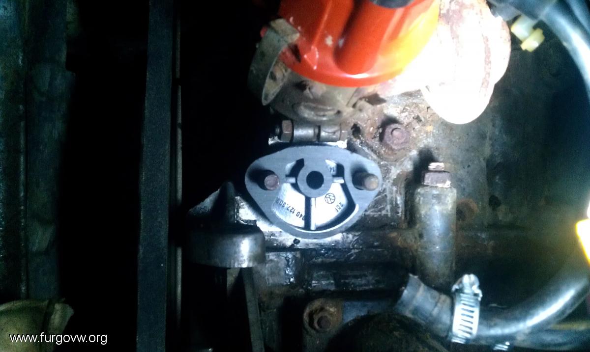

Esta es la bomba de origen también marca Pierburg no se si en la foto se aprecia, pero perdía ligeramente por debajo...finalmente compré por unos 29 euros otra en Serial-Kombi ya que tenia que pedir algunas piezas más...

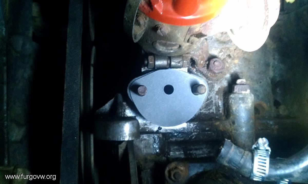

Después de sacar la bomba vi que la junta ya no estaba en su mejor momento...y no se si esté era el problema de que no cebara el circuito, luego descubrí que no era el problema...
También cambié la baquelita y todas las juntas...
Esta es la vieja Pierburg con sus 25 años de servicio

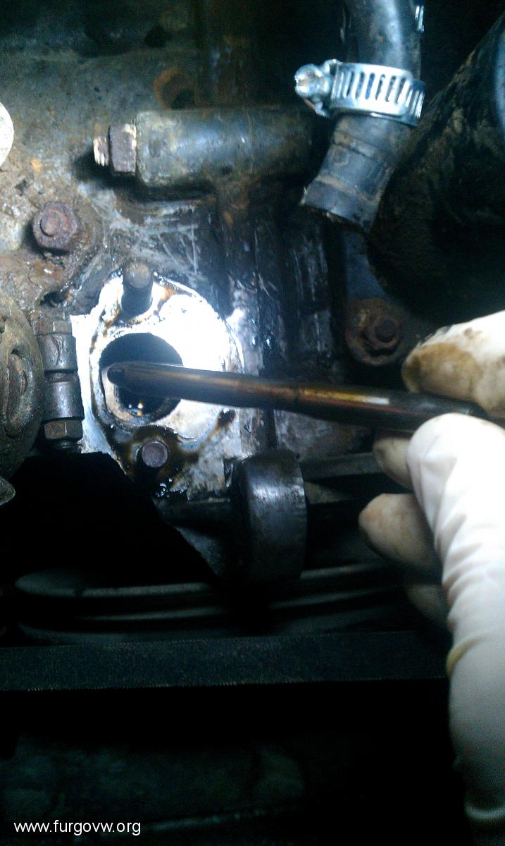

Esta es la barilla que mueve la bomba...

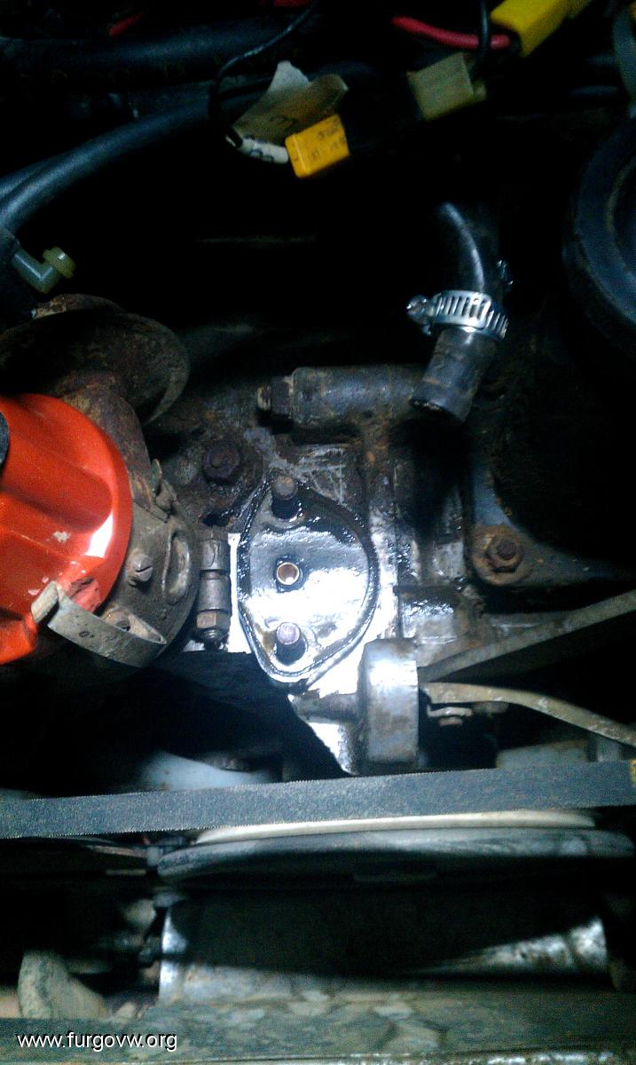

Le ponemos las juntas nuevas, baquelita y montamos la nueva bomba...que ahora me doy cuenta de que no tengo fotos...más tarde miro de subir alguna...
Al ponerle la bomba nueva y volver purgar los manguitos le doy al arranque todo nervioso para ver si de una vez por todas arrancaba y...nada de nada... :'( . Me quede mirando el motor haber que es lo que hacía mal...y al volver a comprobar el
circuito observo que el manguito que va del filtro a la bomba esta agrietado...fui a comprar un trozo de manguera nueva para
gasolina y cambié las bridas de unión para descartarlo todo... Le di al arranque unos segundos y por fin arranco!!!!  .palmas

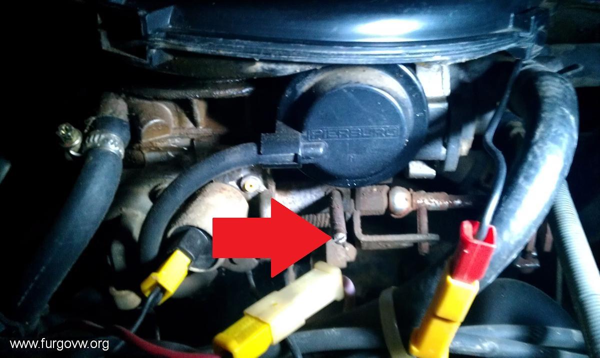

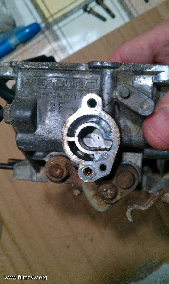

Si te fijas en la segunda foto del post se ve el  frontal del carburador..justo debajo de la válvula de vacío negra con
Forma circular...pone Pierburg...veras un pequeño tornillo alargado con ese regulas el ralentí...si lo giras a la derecha subes
el ralentí que es lo que tienes bajo en la Furgo...gira lo poco a poco...una vuelta cada vez...luego pisa un poco el acelerador
hasta que se estabilice...repite la operación hasta conseguir que suene bien y no se cale...

Si hombre si que tienes el tornillo....jaja...ponte una buena luz y busca justo por debajo de la válvula de vacío y veras como
sale es cierto que al principio pasa desapercibido...pero una vez lo ubicas es fácil...

El tornillo que te dice Sokta es éste:
Y respecto a lo que comentas del arranque. Dudo mucho que sea del orden de los cables. Si fuese así no arrancaría, o iría a trompicones, ya que no haría la chispa cuando el pistón está en compresión. Puede ser que la tapa o el rotor no estén en muy buen estado o alguna otra cosa, pero descarta el orden de los cables.

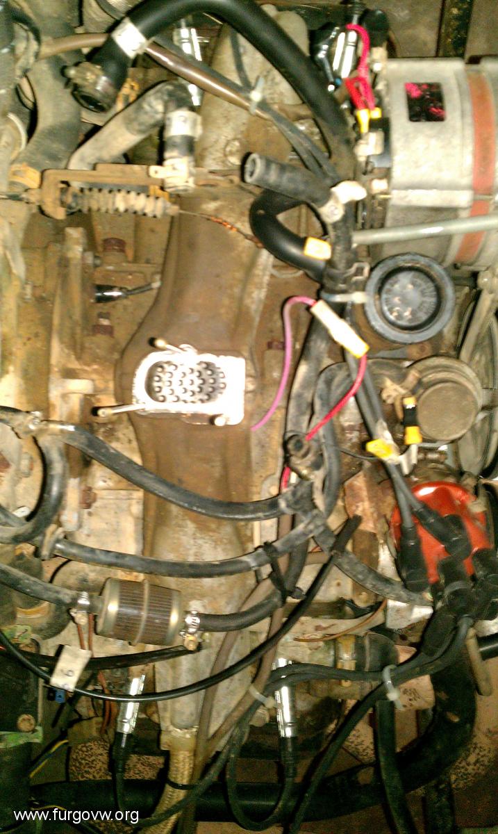

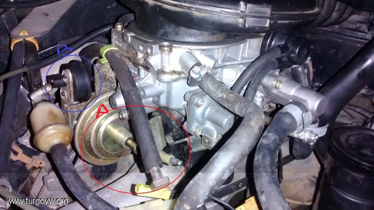

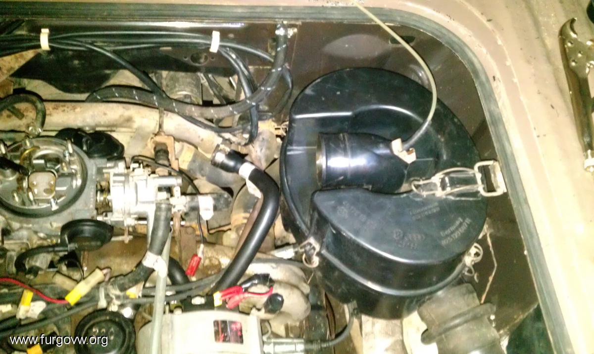

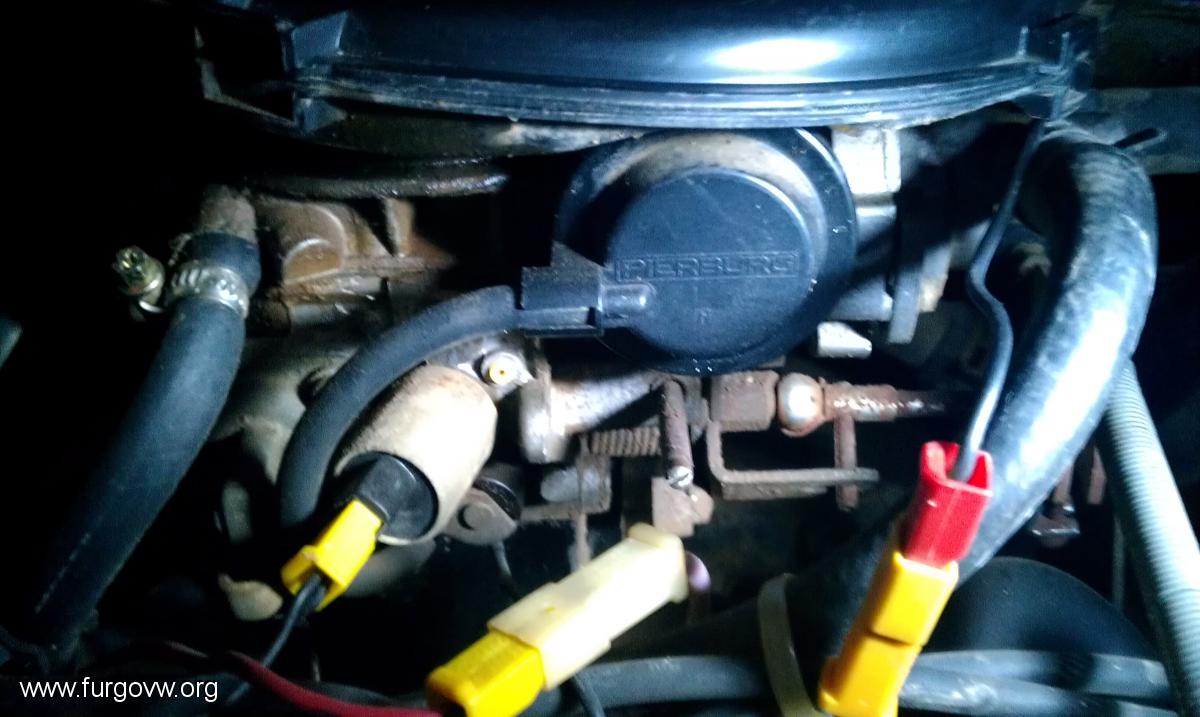

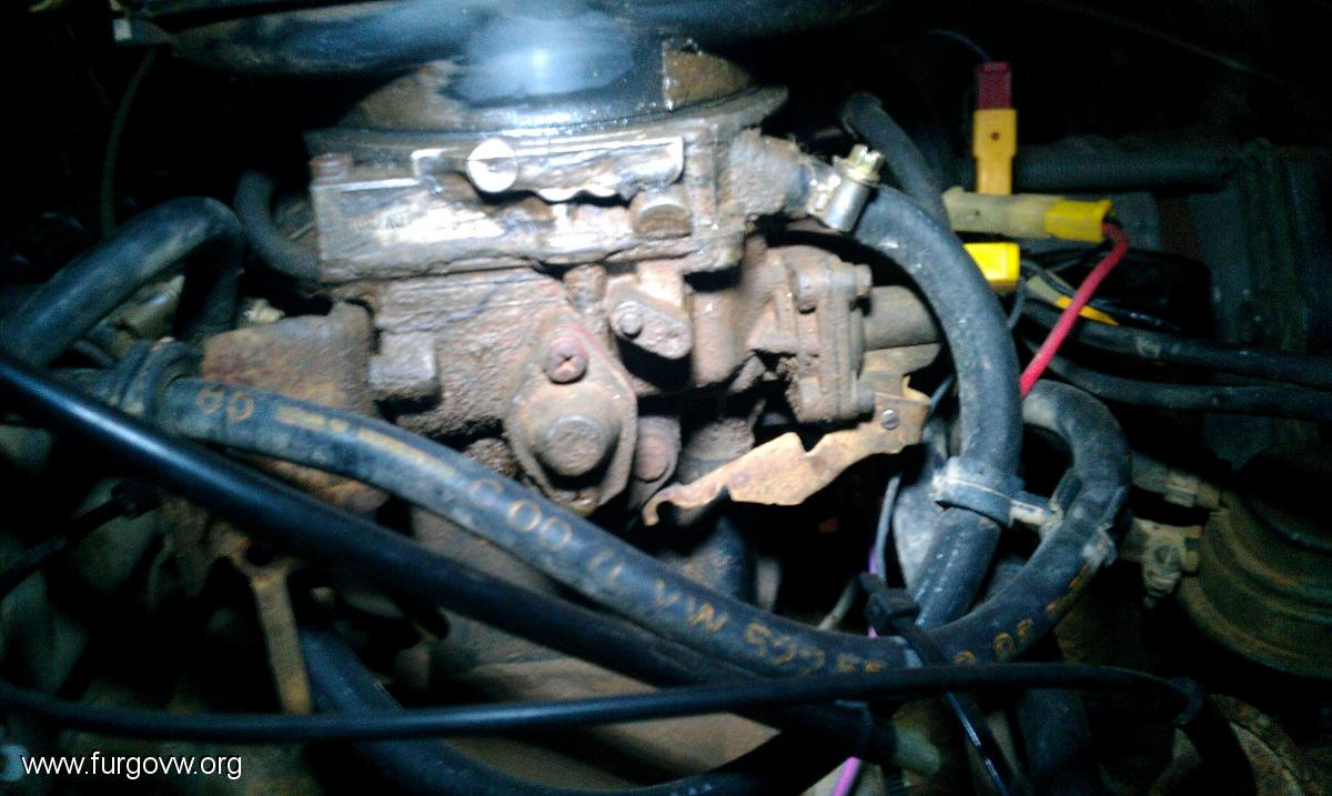

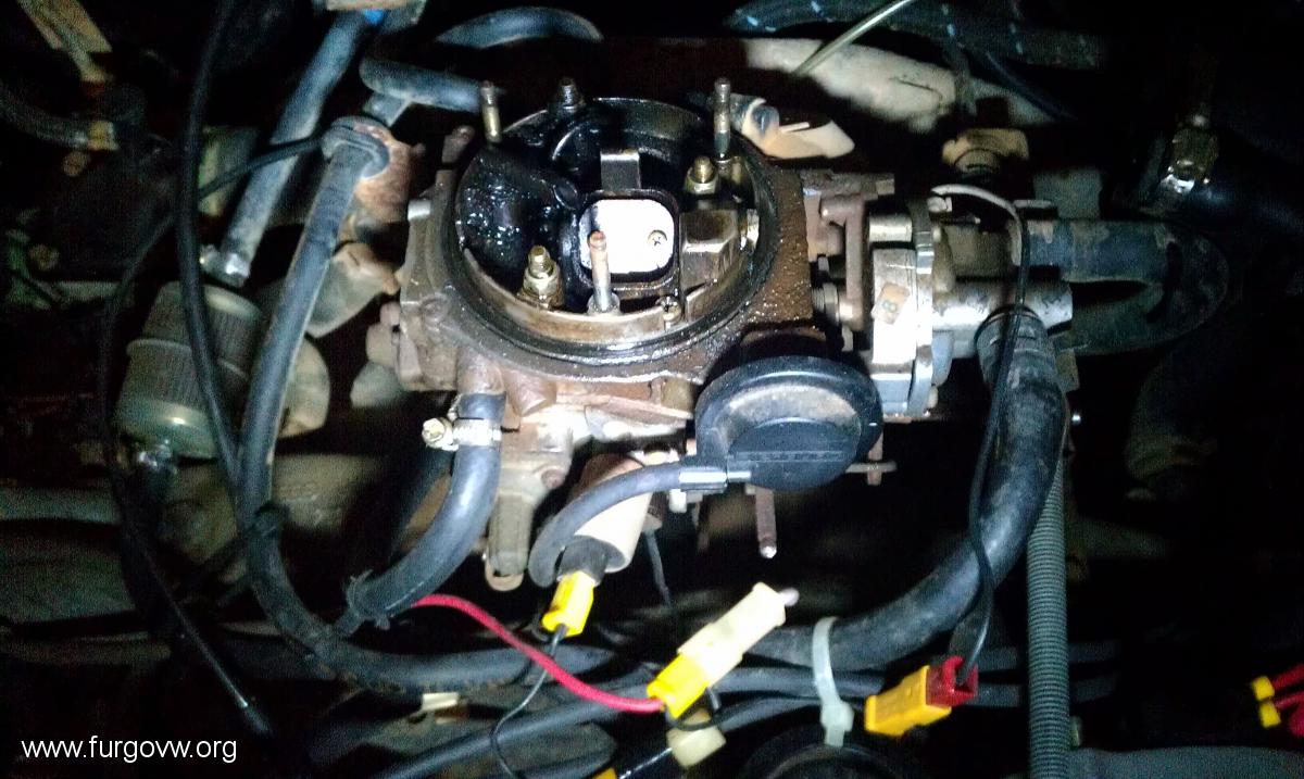

Ya he hecho más descubrimientos acerca de mi motorcillo y del carburador que ataña a este hilo : D. Tengo el pierburg 2e versión 2, después de muchas averiguaciones...a ver que opináis vosotros.
Ya he conseguido averiguar donde estaba el tornillo del relentín...que ya me estaba volviendo loco y estaba ahí...al ladito mía jajaja (circulo A)

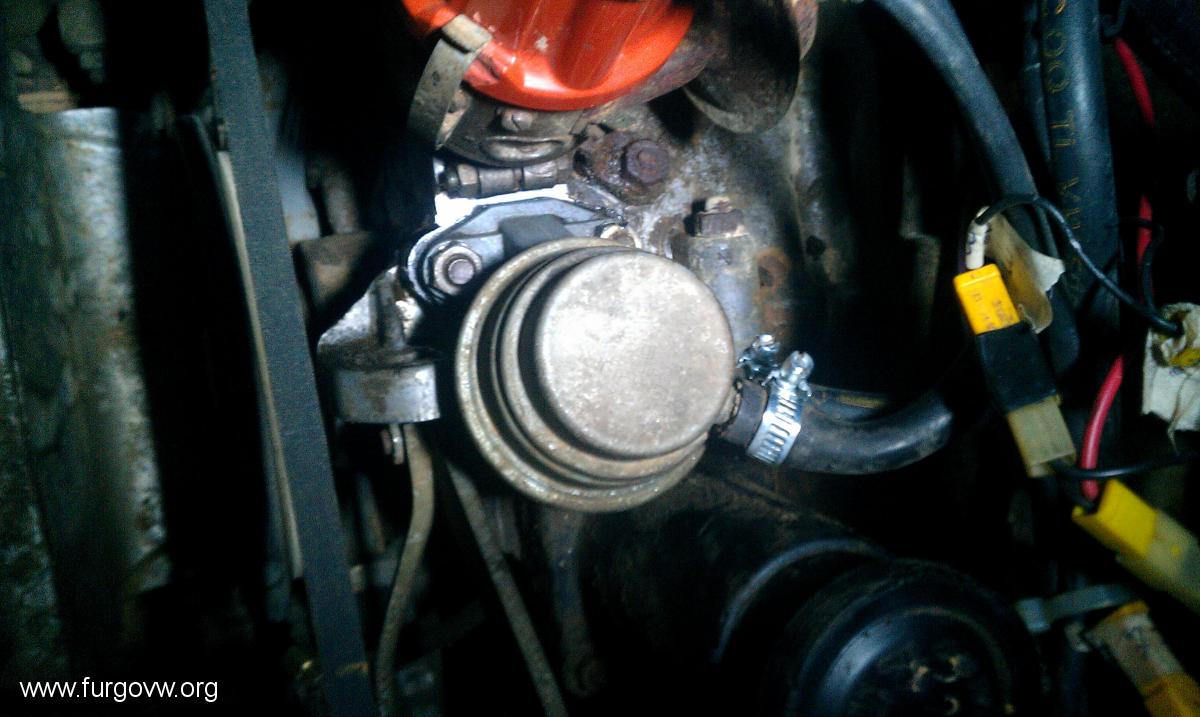

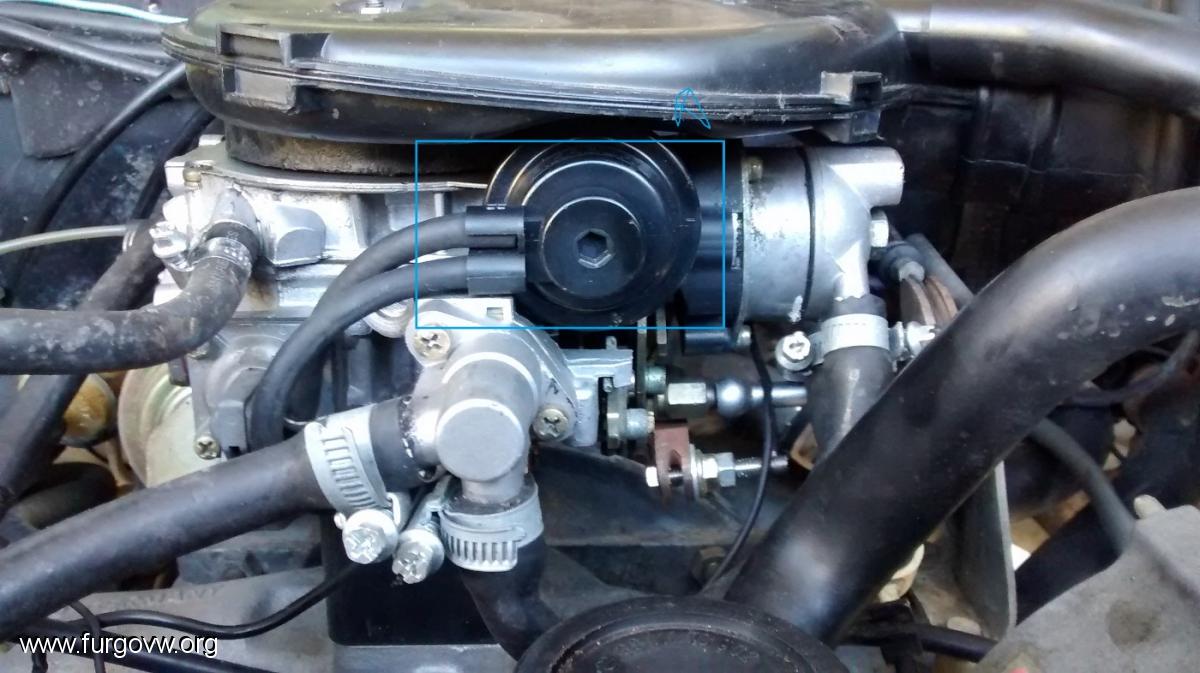

La cosa negra que esta al lado del filtro de la gasolina(circulo B) no tengo ni idea de lo que es...y parece como una especie de pulmón con dos salidas para tubos y un conector de corriente pero eso no esta conectado a nada.
Por otra parte en esta foto lo que aparece en un rectangulo azul tampoco tengo idea de lo que es...jaja
Por último, mostraros una foto de todo el motor para que veáis a lo que me enfrento...tubos cortados y anulados, tubos que no se ni a donde van, sobre todo del carburador...
La furgo anda pero...me parece a mi que le falta chicha o será que estoy acostumbrado a mi otro coche de gasofa... .loco2 .loco2 jaja
Un saludiiin!!

sokta
Buenas pitufin desde la galería se ven bien en el post no se pq yo la veo pequeñas...
Menos mal que lo has encontrado con el tubo negro que lo tapaba no se apreciaba  .palmas
Si quieres subir el ralentí, sube lo justo para que el motor se oiga fino pero no acelerado...si no te consumirá un poco más cuando
este el motor en marcha pero el vehículo parado ej. un semáforo...
Salud2!
