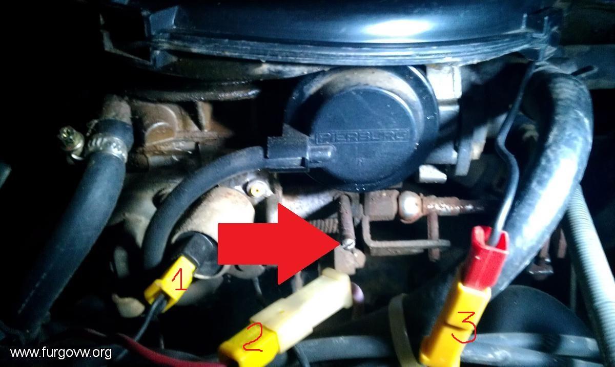

Hola.
Carburador Pierburg 2E como el de la imagen.
Retomo este tema ya que tengo cables sueltos por la zona... ya la compre así y me gustaría dejar como antes....
Me gustaría que me ayudaseis haber donde van estos cables que he numerado del 1 al 3 en Rojo....
1°/ Va de la bobina + al carburador ( no recuerdo como se llama esa parte). Yo lo tengo así, ya que necesita tener + constante, aunque antes no estaba así conectado, pero no aguantaba el mínimo o relenti.. (puede ir al rele que hay en la caja de plastico)????
2°/ Sale del carburador, creo que es la resistencia para que caliente la gasolina al múltiple de admisión... pero a donde va a parar?
3|/ Este parece ser también una resistencia para el arranque en frió que sale por arriba del carburador parte derecha ( Climatico) y en mi caso se va a la pastilla de encendido, ( si mal no recuerdo)
También, el carburador por detrás de esta imagen, tiene una salida (Izq) de manguito por los cual debería de ir aire.... uno creo que va al pulmón del distribuidor ( Izq) para el avance.
El otro creo que es entrada y viene del filtro del aire, (Izq) pues el filtro del aire tiene 2 también ( N° 19 ).... el otro creo que va a la entrada del filtro que tiene ''otra especie de pulmón''
(que regula una compuerta)
Es parecido a este... el mio es ovalado...
Decirme si estoy equivocado.....? y que debo de cambiar o hacer?

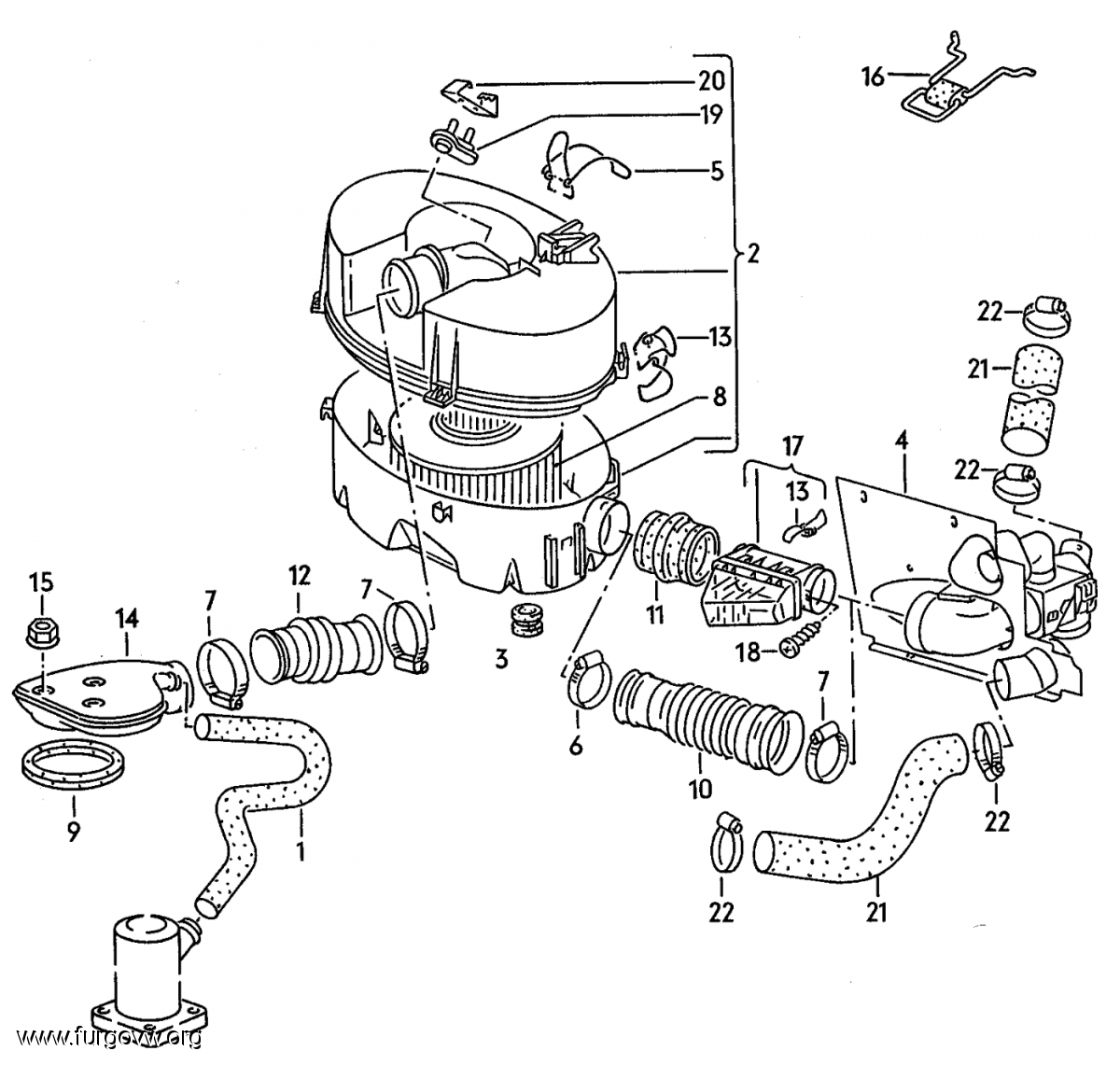

También tengo otra pregunta.... el filtro de aire tiene por de bajo una entrada y una salida... donde van?
Es decir tengo conectado la entrada de aire de las branquias derecha a la entrada del filtro.
La salida del filtro por arriba al carburador.....
Pero por de bajo del filtro hay una salida y una entrada...... que lió..... le falta algo?
Saludos,
Coque.
PD: Este seria mi portafiltro.... donde va el manguito N° 21?

coque72
Hola Xuanxin.
Eso que me cuentas te pasa con el motor en frió y caliente?
Tu T3 es inyectada o de carburación?
Cuenta algo mas de lo que tienes... el motor no tiene nada que ver... cual es tu carburador?
Saludos,
