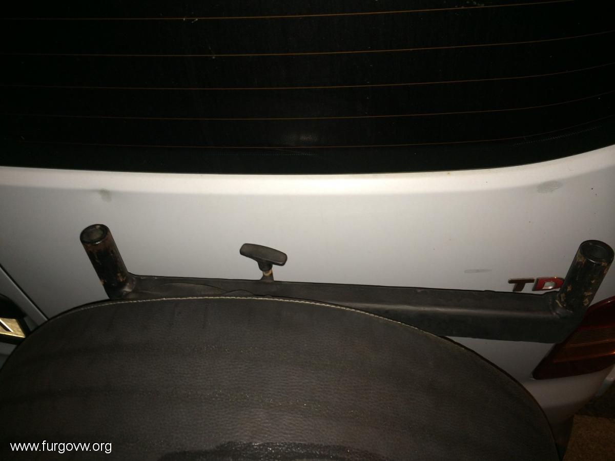

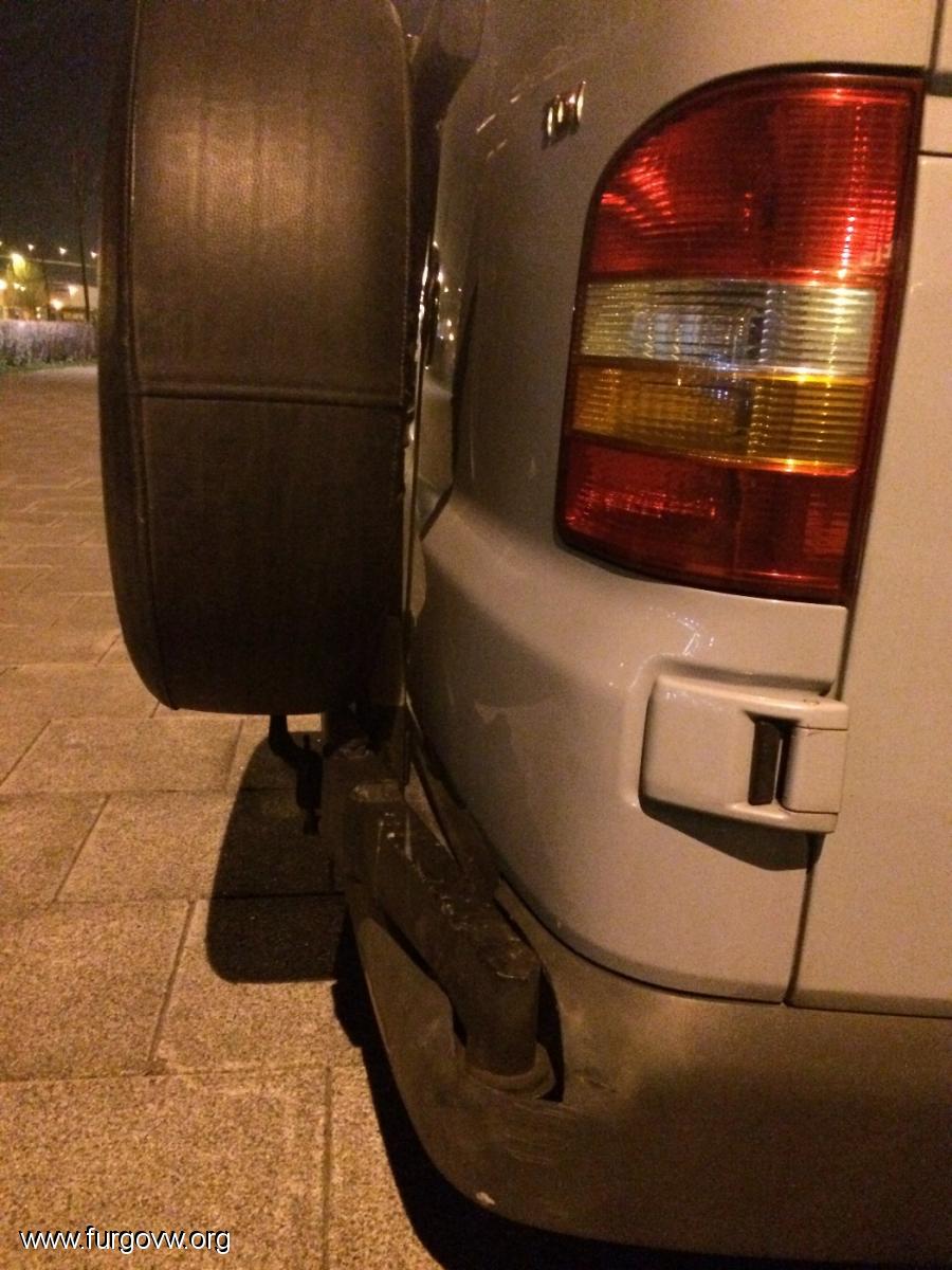

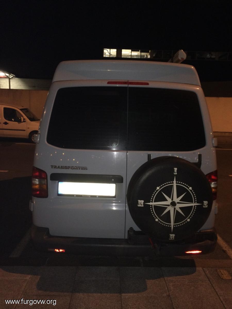

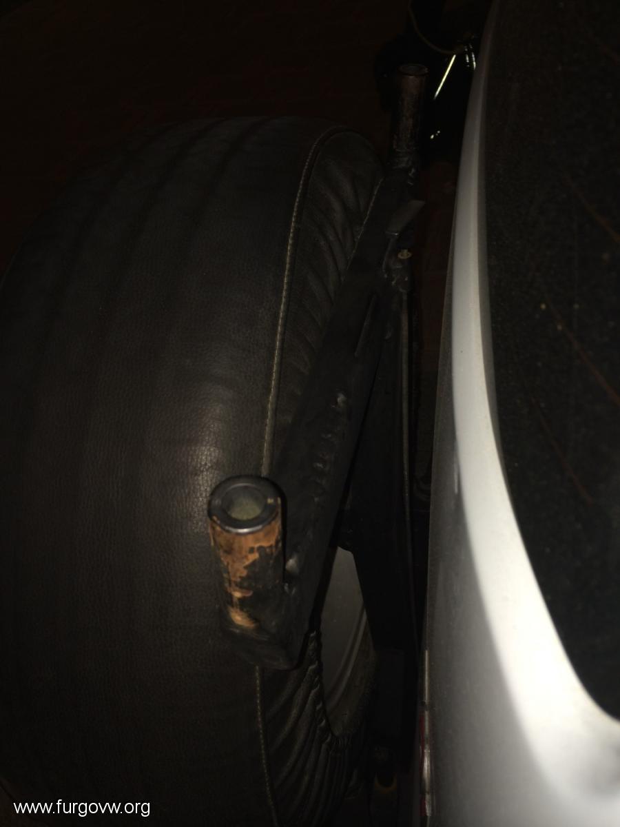

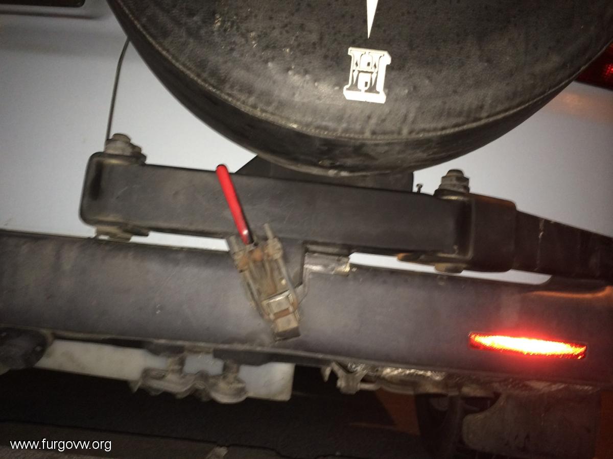

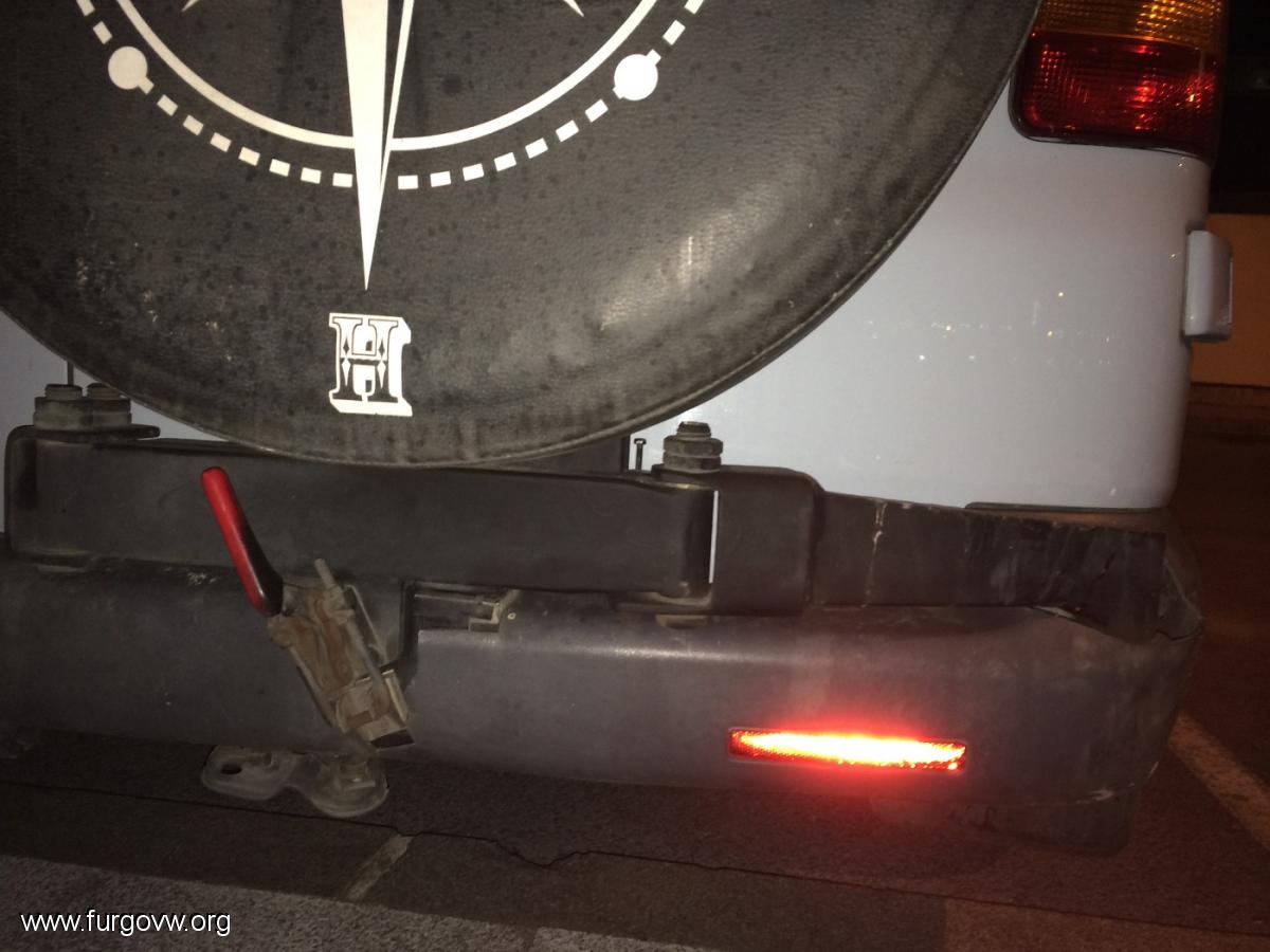

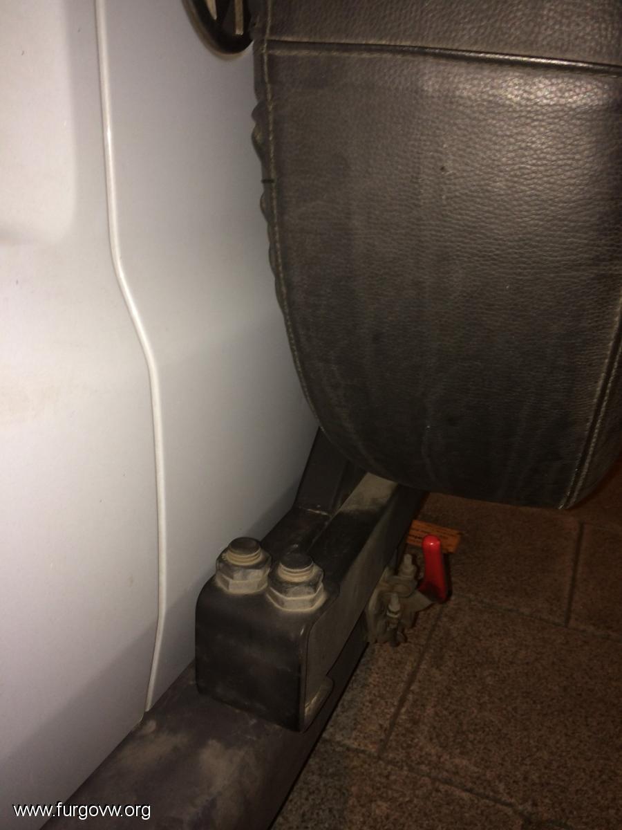

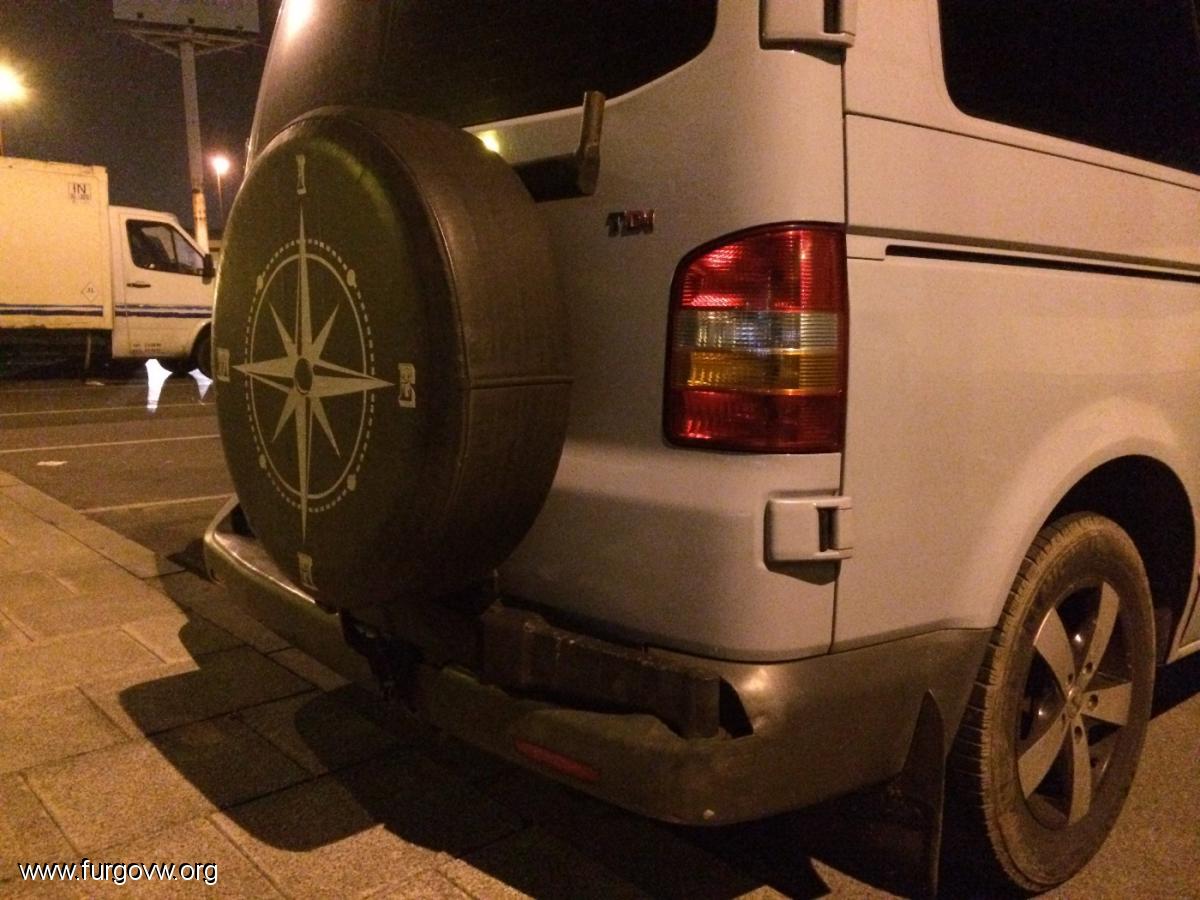

Todavía no, pero irá agujereado debajo de la luna, con una pletina gruesa por el interior. El pulpo es porque no he comprado todavía las tuercas (le pondré antirobos), y la rueda se inclina. Había que ponerlo chulo para las fotos, jejeje...

Gracias.  ;)   Eso si, no se que pedazo de amortiguadores voy atener que ponerle para abrir el portón....   :roll:

Fer muy bueno el portaruedas,te keda fetec pero no te vendria mejor ya que dices de taladrar el porton,situarlo al lado derecho?,creo que por visibilidad te ira mejor a la derecha,antes de taladrar por si acaso te lo comento
por visibilidad diria mejor en la izquierda.

Como esta ahora tiene mejor visibilidad ya que el mueble lateral le tapa esa parte también, pero si la pusiera a la derecha equilibraría pesos que creo que es un tema importante...

A la izquierda esta puesto tener mas visibilidad, como tu dices ,el mueble lateral le tapa esa parte. Pero por que dices que poniendo a la derecha
equilibras pesos? si es el pesos en general de la furgo ..si ,pero si es del porton se equilibraría mas en el centro.

Me refiero a en general en a furgo... los depositos van en ese lado los muebles y las baterías si no me equivoco...
***FER***
Por visibilidad, lo que han comentado, ese lado ya me lo tapaba el mueble. Por reparto de pesos ahí andará....  baterías lleva una a cada lado, el deposito de agua va a pasar a los bajos (centrado), al hueco libre que deja la rueda de repuesto. Y a la izquierda va el mueble, pero no se si pesará más el mueble o el asiento, que va a la derecha.
