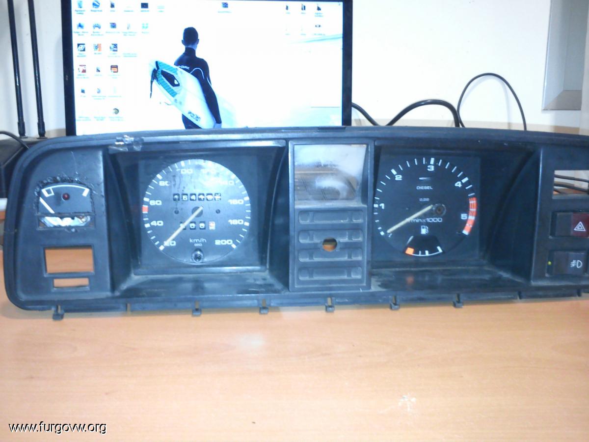

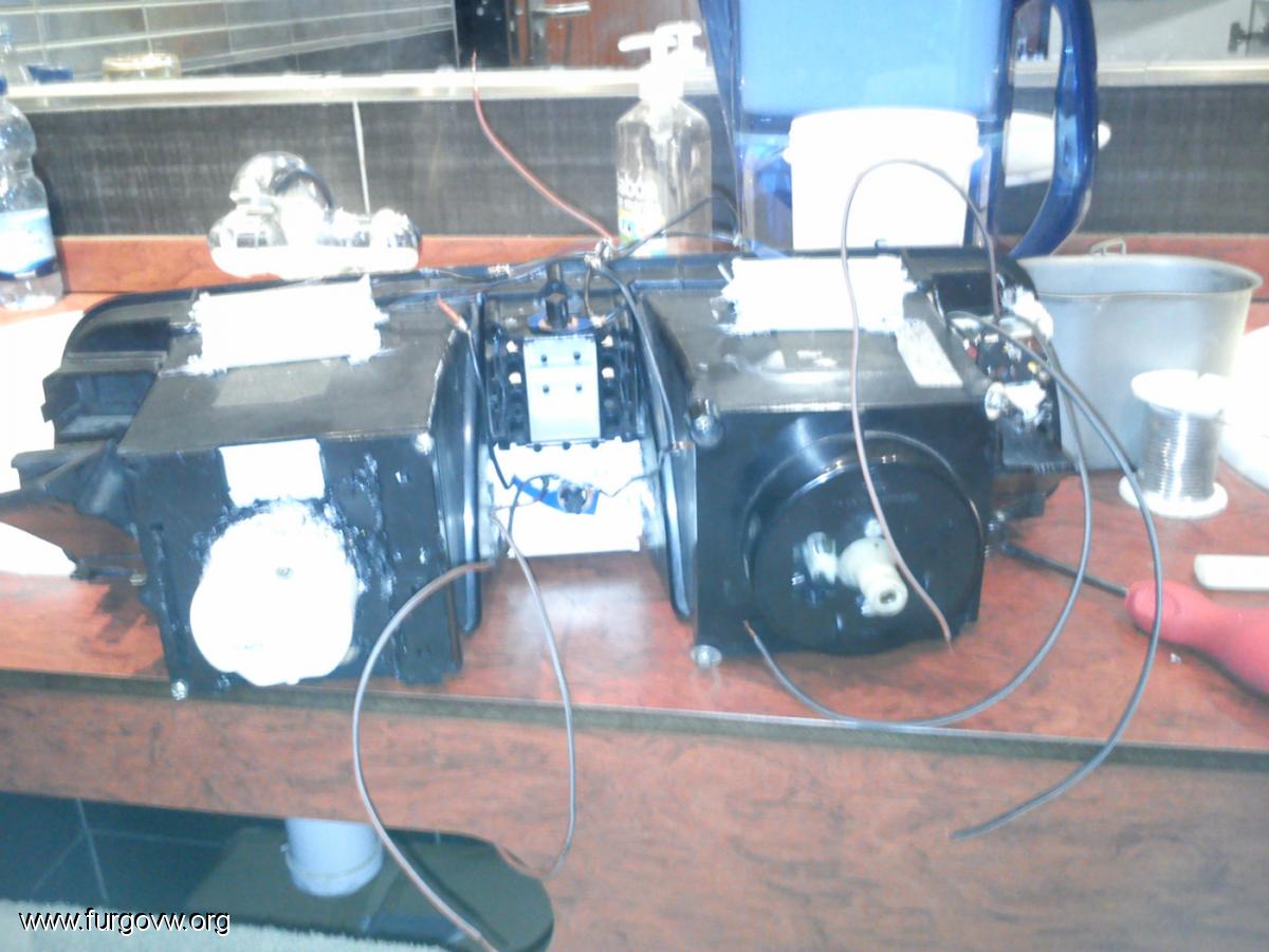

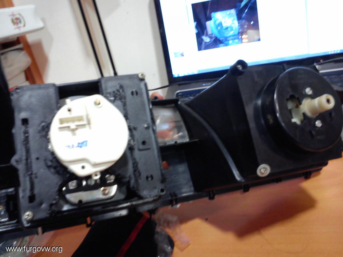

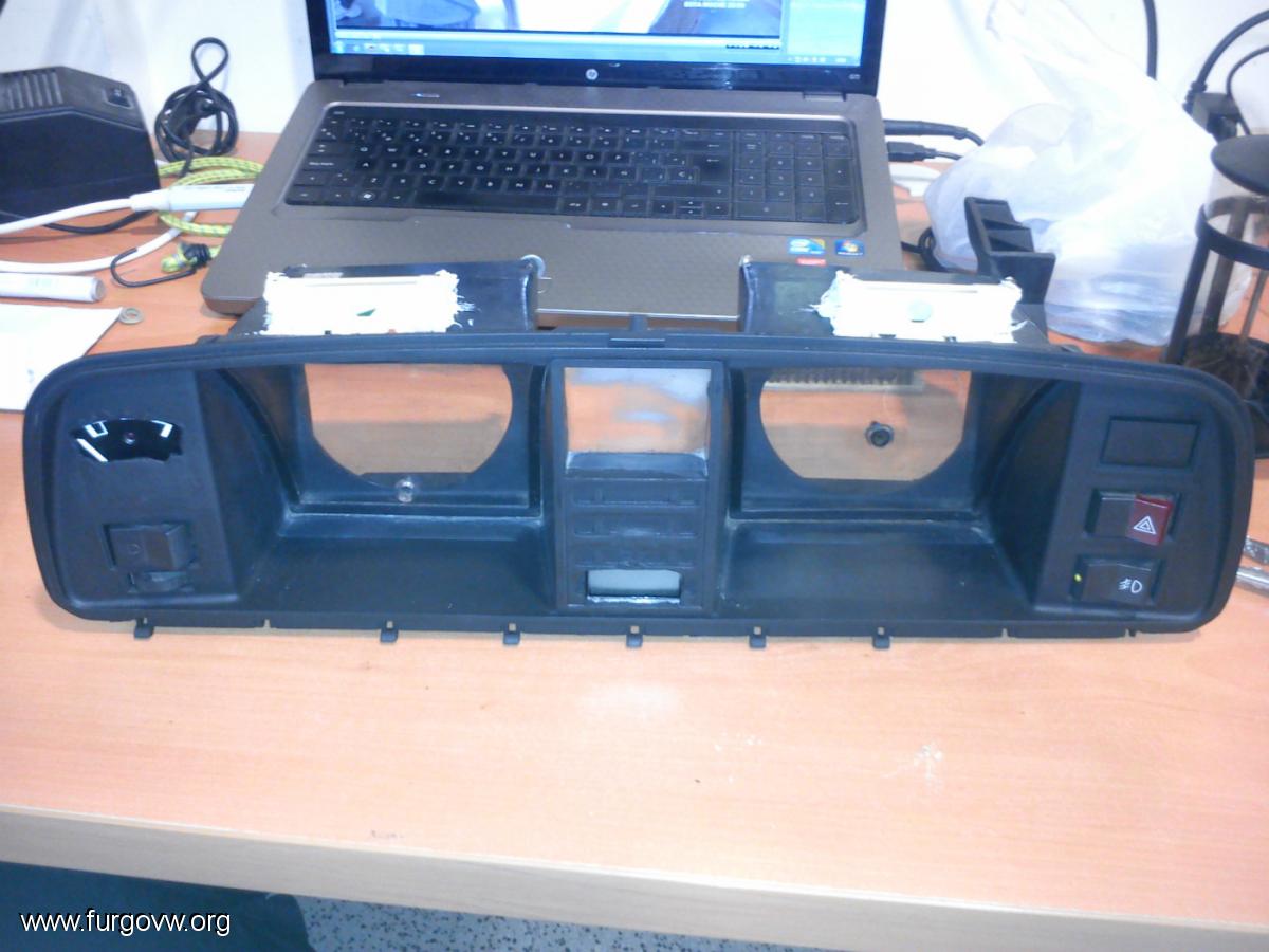

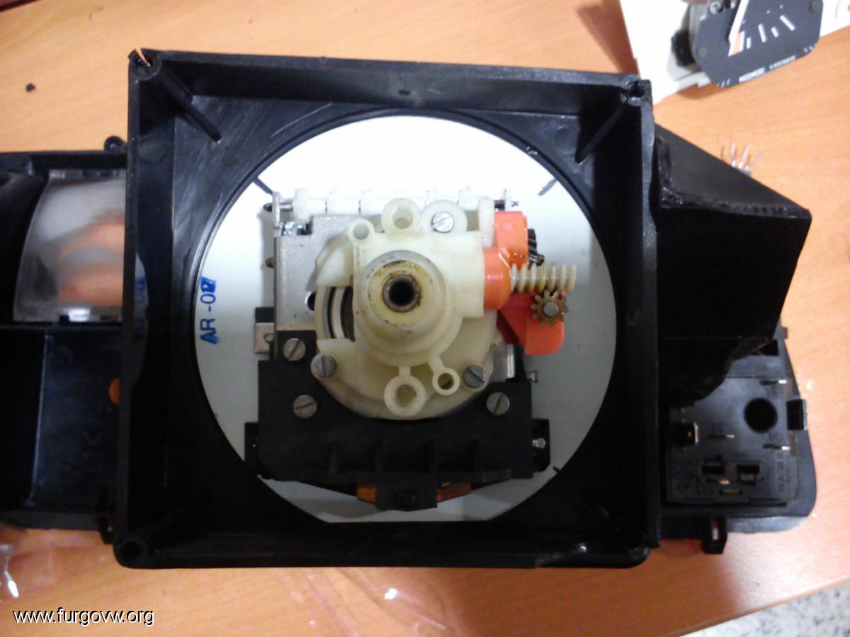

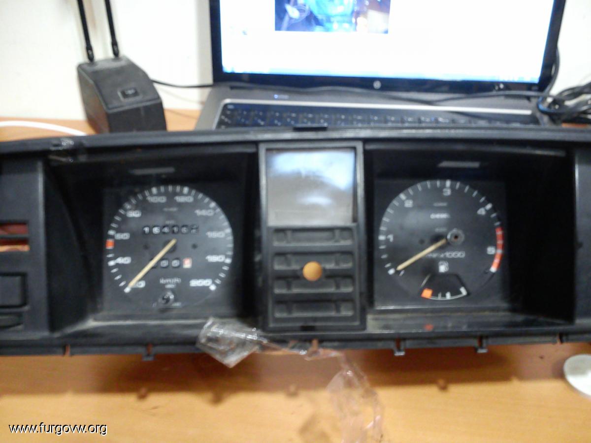

Bueno, avanzamos con el cuadro de instrumentos.
He optado por comprar el de un Golf Mk2 GTD.

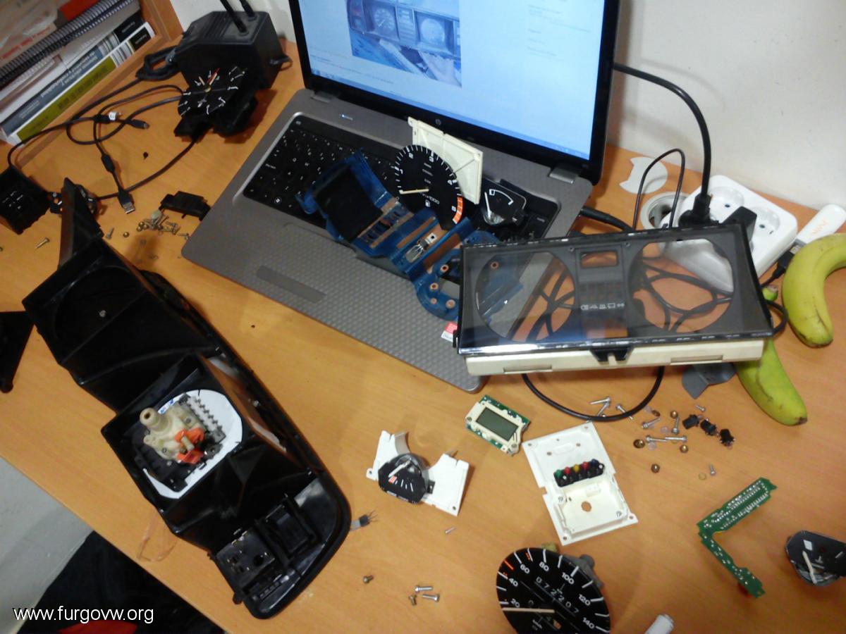

Comenzamos por desmontar todo, y separar las cosas de cada uno. (lo mas importante los platanos para no perder fuerza)
El tamaño de los relojes entra perfectamente. aqui añado el velocimetro.

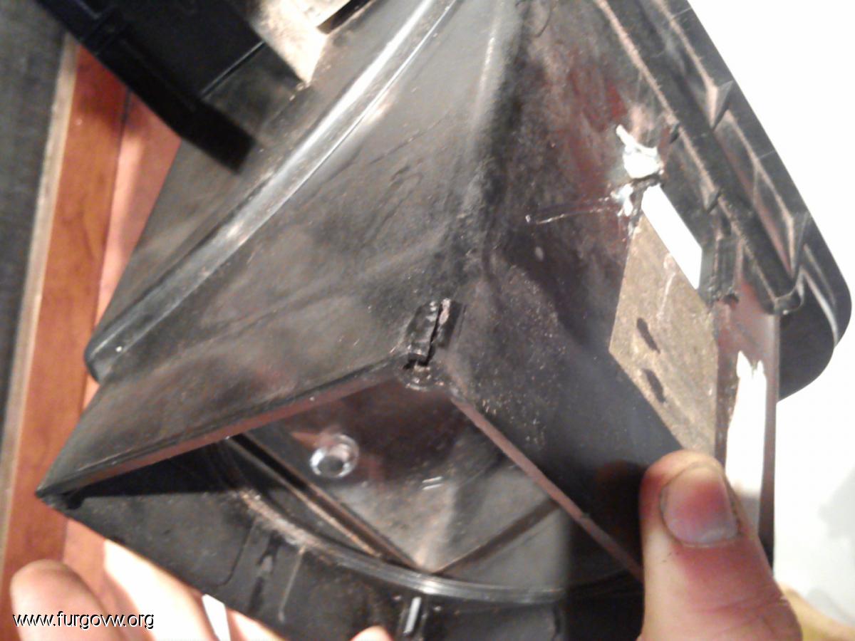

Separamos la parte trasera para poder "amarrar" el cuenta revoluciones, yo no tengo dremel ni nada aqui, lo hice todo con soldador de estaño
Tambien podemos reparar muchas cosas del plastico que se este roto con el paso del tiempo (tambien se puede hacer con cualquier otra parte del coche, las patillas de las parrillas, faros, etc

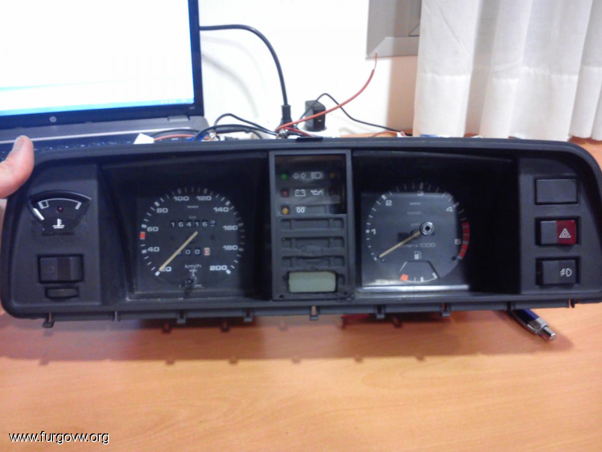

Ya tenemos los dos relojes impoortantes adaptados, pero con el soldador voy a adaptar el de la temperatura y la pantalla del reloj digital.
Aqui por la parte de atras, el velocimetro (derecha) solo le modifique los agujeros de sus tornillos.
Vamos con el de la temperatura, buscamos hueco y hacemos el agujero a la medida y forma que queramos.
Solo flata el hueco del reloj que ira en el medio

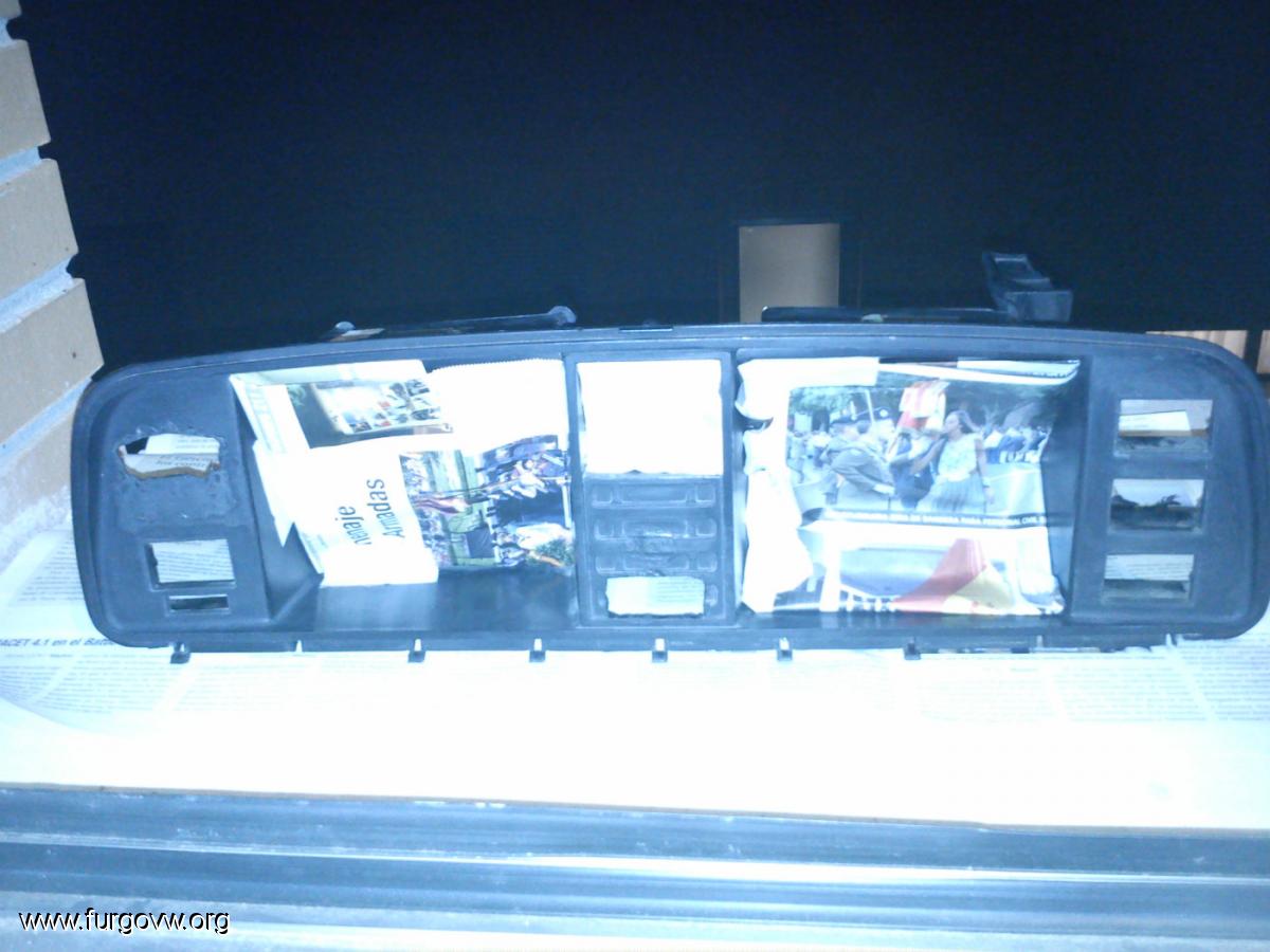

Ya con el hueco del reloj echo, se lija con una lijita para suavizar y pintamos ! he usado un negro mate
Aqui lo tenemos pintado y con los soportes de la iluminacion tambien soldados.

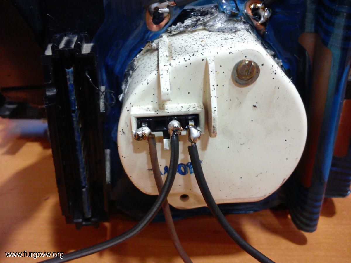

Las conexiones por la parte de atras, tengo el circuito impreso pasado a mano, si a alguien le interesa lo subire.
Los positivos de la iluminacion todos juntos y un cable, y el negativo todos juntos y un cable, asi conectamos las bombillas en paralelo, si las conectamos positivo y negativo correlativamente, nos alumbrarian menos, ya que el voltaje se reparte y las resistencias de las bombillas se suman, (ley de ohm, no he inventado nada jeje)
Estoy secando la ultima parte, cuando termine de secar estara listo. ya subiere una foto entero.
Un Saludo!

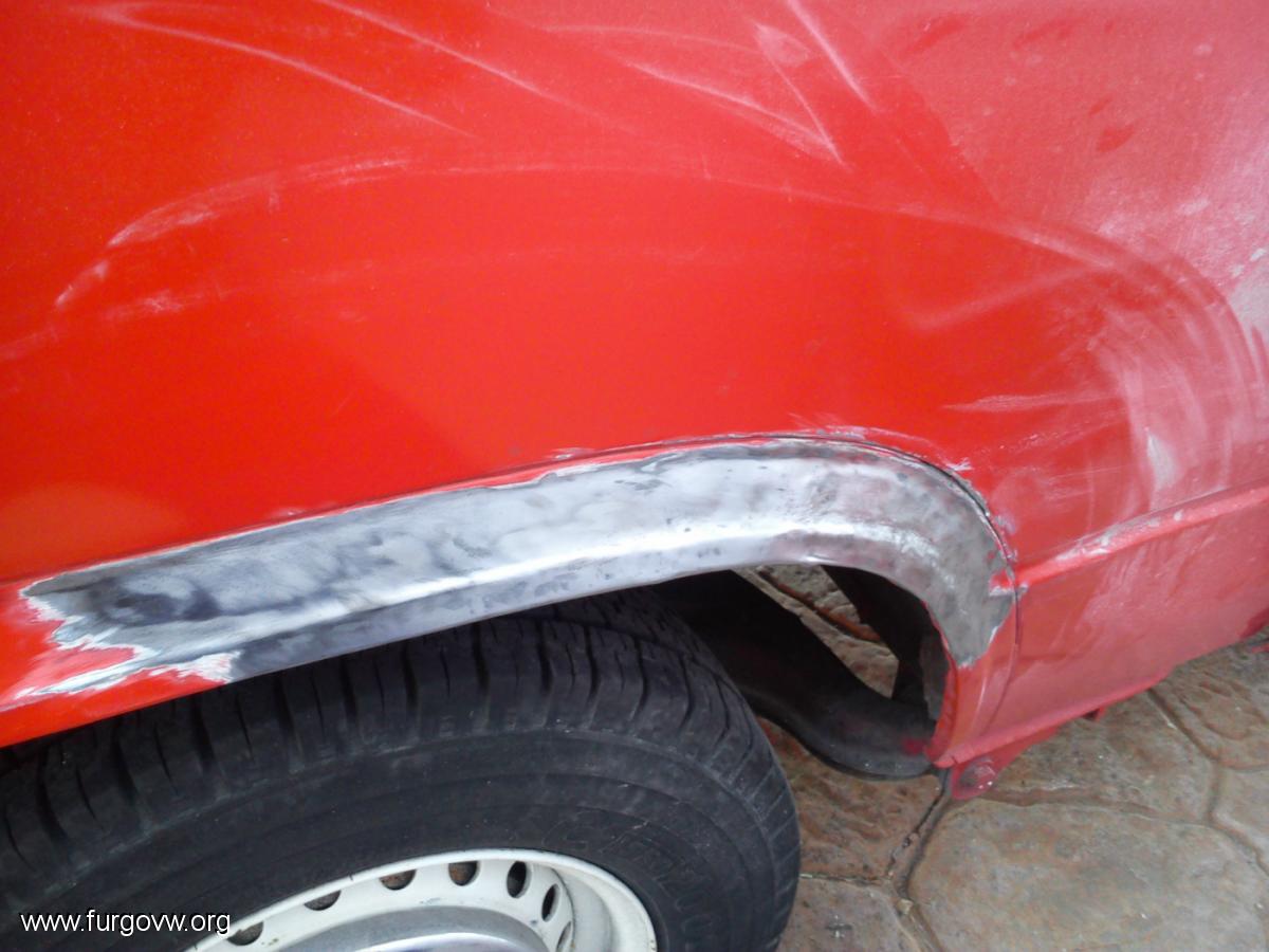

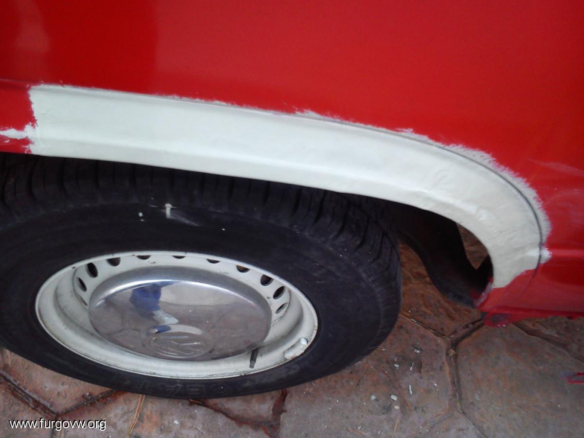

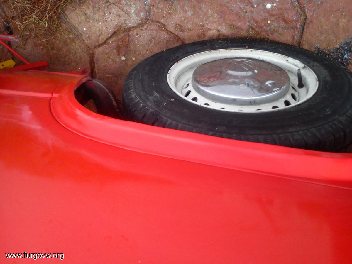

Ahora os pongo la reparacion de la aleta trasera que esta por terminar...
De como estaba antes no tengo fotos, solo decir que fue un raspon gordo, y la mitad de la curva hacia abajo estaba hundida total mente.
Primero quite toda la pintura hasta llegar a la chapa, y con el martillo fui dando forma hasta sacar la curva y el jodi.... resalte, con paciencia..
Luego aplique imprimacion epoxy antioxidante a brocha, y a si lo dejé antes de venirme para calatayud, cuando llege la semana que viene moldeare con masilla para tapar imperfecciones, imprimar y pintar.
Aprobeché la mezcla de imprimacion y todos los golpecillos rasponcillos de filos de puerta y eso que vi,los  lijé imprim y´ya los  los pintaré.
Ya en estas fiestas e podido terminar el rasponazo/bollo.
Una vez dado un poco de martillito para perfeccionar lo que quedaba, aplicamos la masilla varias veces hasta que eliminamos irregularidades.
Luego empapelamos todo para imprimar y posteriormente pintar!

2 el cable del velocimetro los dos son de presion tanto el de la furgo como el del golf, yo solo del golf e puesto el reloj digital, el velocimetro y el cuenta Rpm, la conexion del Rpm el mio tiene 3 salidas, una es la del alternador, otra postivo y otra negativo, no se como sera el tuyo, si tienes 3 pines solo y uno de ellos esta mas alejado ese es el de señal del alternador.
Sobre el funcionamiento al igual que lo de la ventana que preguntas, te lo puedo decir este fin de semana, ya que trabajo fuera lo que pasa que me traje los dos cuadros para arriba jaja para hacerlo en mis ratos libres, asi son cosas que adelanto para navidad.

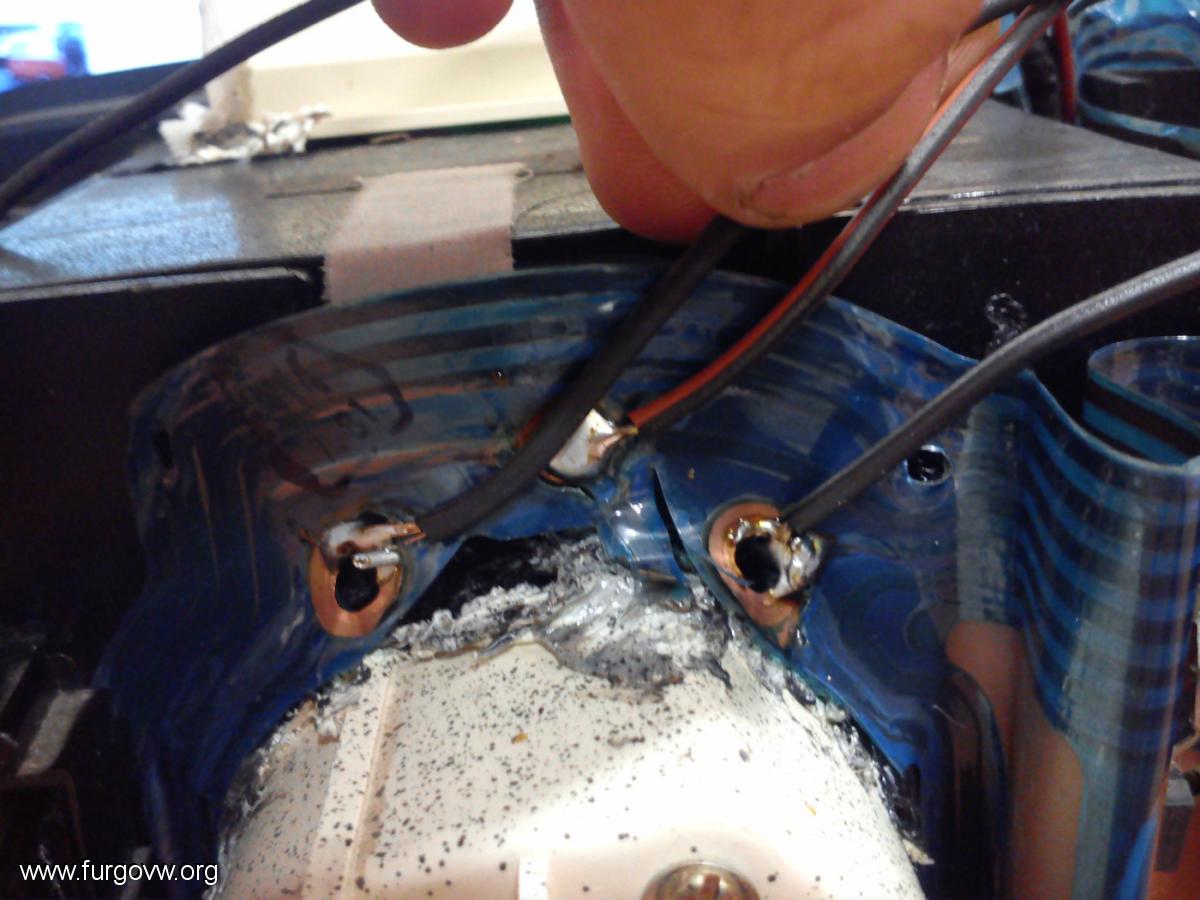

Solo te puedo adelantar, a mi entender... que los cuentarevoluciones de diesel toman la señal del alternador, entonces este como es diesel y la furgo tambien pues supongo que marcara con poco error, si montas uno de gasolina ( que marque mas de 5000 rpm), puedes tener algun problema con su marcacion ya que toman la señal de la bobina de encendido, ( a lo mejor ya lo sabias pero bueno da igual jajaaj), eso es lo que creo.. el cableado del reloj de temperatura es el mismo solo que al trasladarlo a la esquina del cuadro e soldado cada cable a cada terminal del reloj en el mismo circuito impreso.
Aqui tienes una foto del cuenta revoluciones  como te dije señal , positivo , negativo (en ese orden)
Aqui los terminales donde iva conectado el reloj de la temperatura.

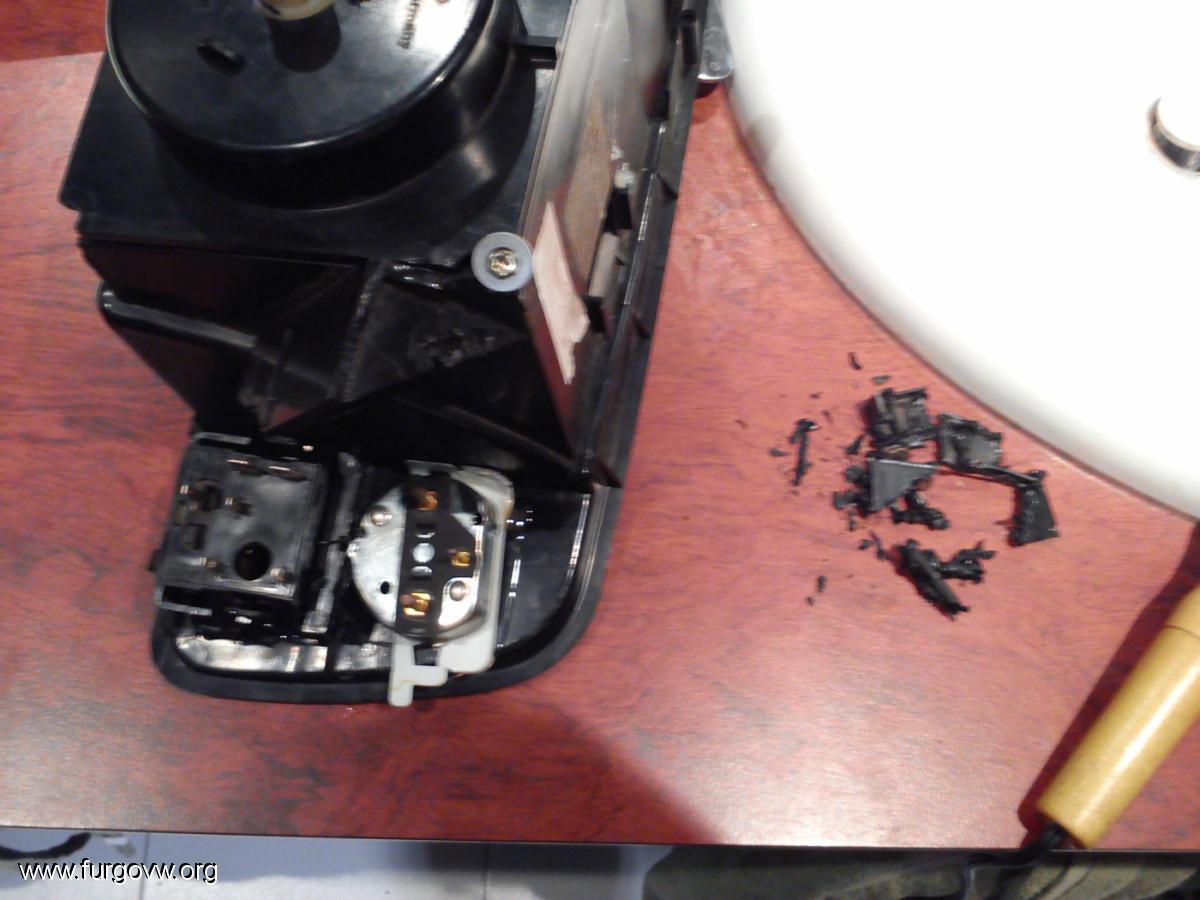

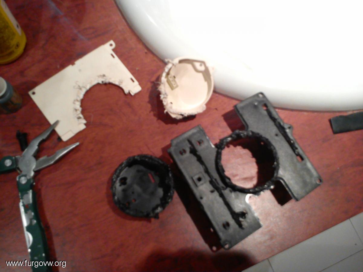

Y Por fin y despues de respirar gases procedente de  plastico quemado y tras varias "colocadas"
Del reloj original de la furgo he recortado el trozo de la temperatura y lo he pegado delante del indicador.
Tambien he limpiado todos los interruptores y el de posicion lo he arreglado porque no me variaba la intensidad de la iluminacion, tenia un pelo de la resistencia interna cortado, lo he lijado y empalmado de nuevo.
Ya pondre fotos montado y funcionando (eso espero al menos jajaj)

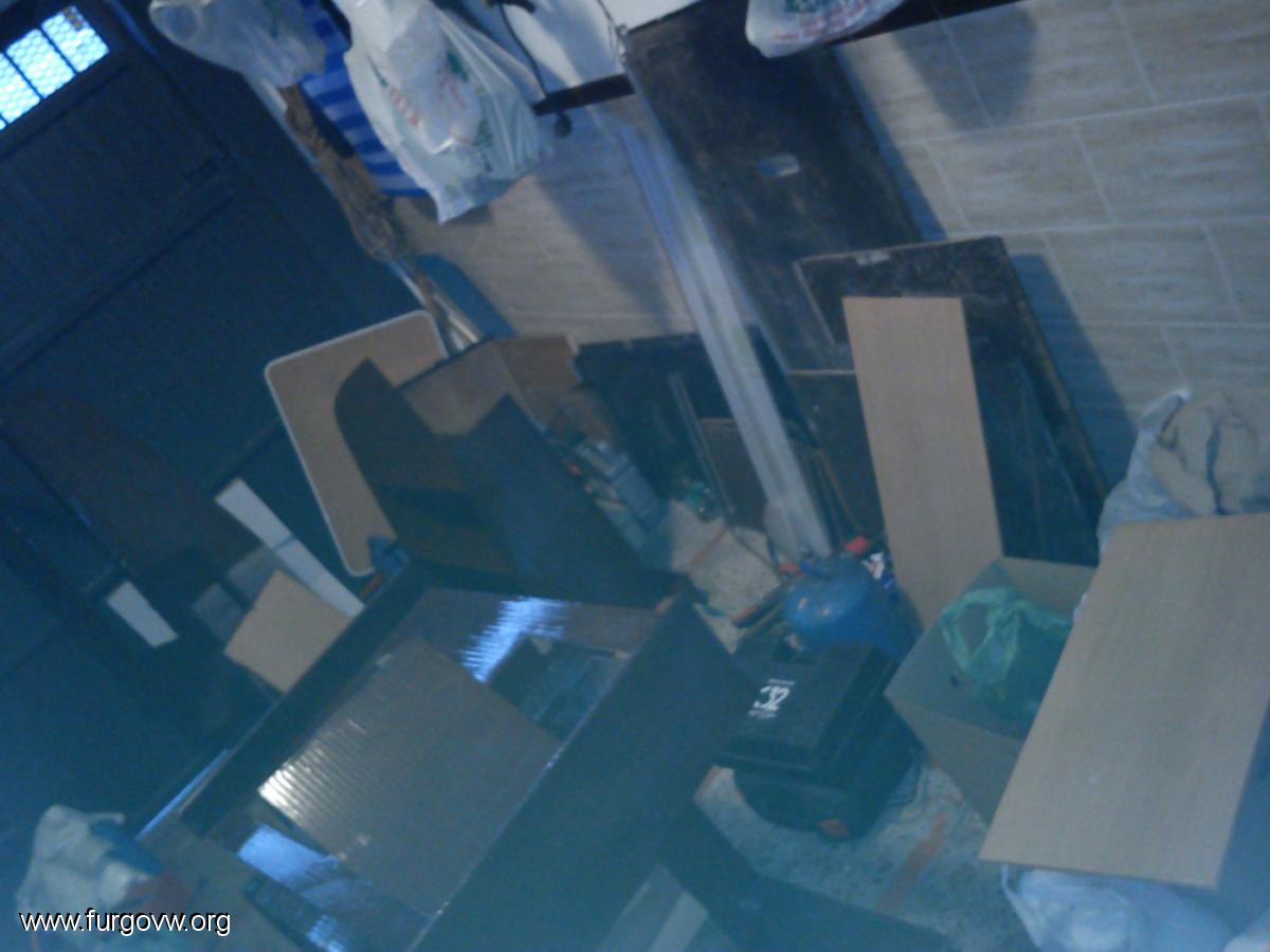

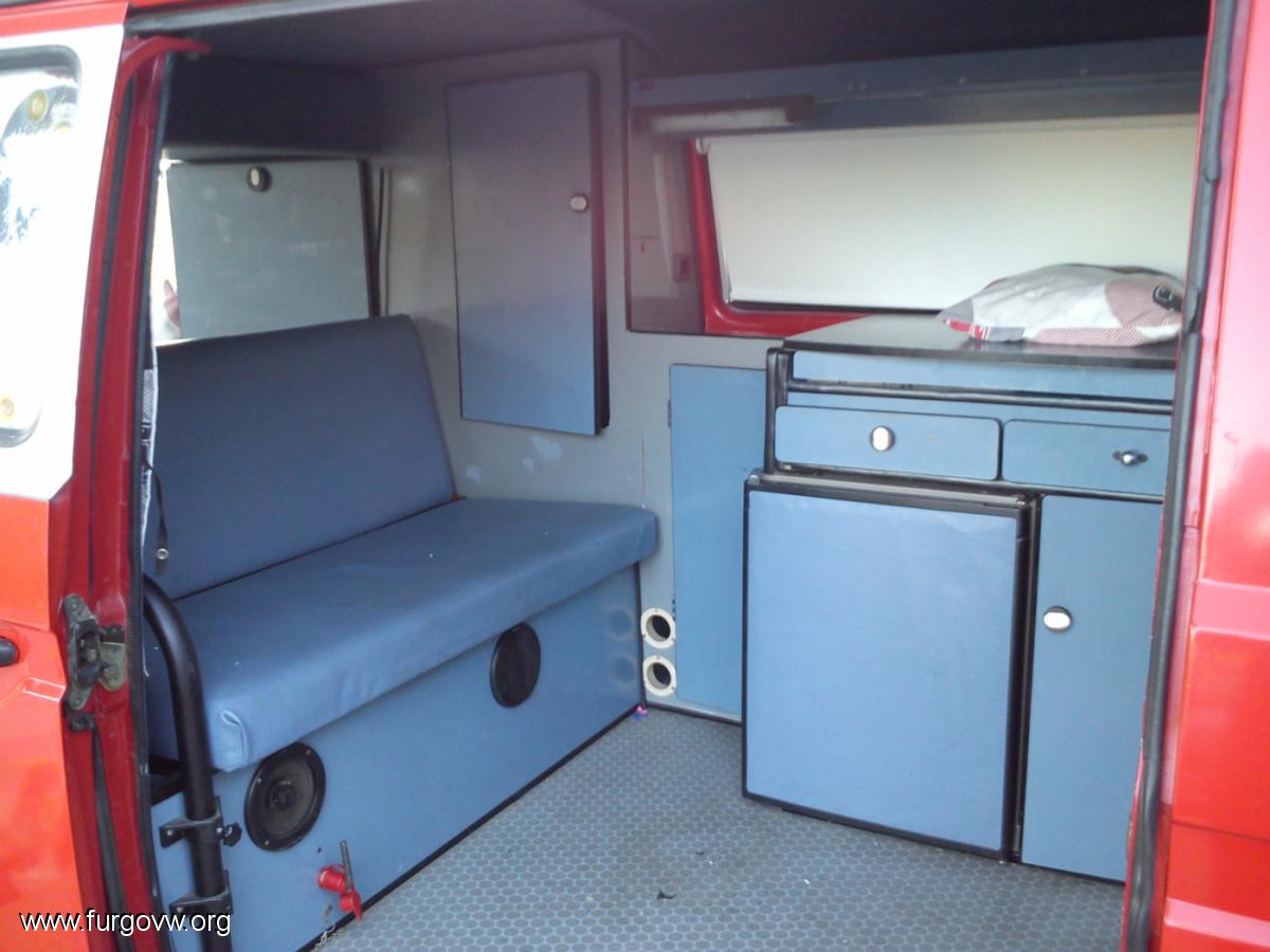

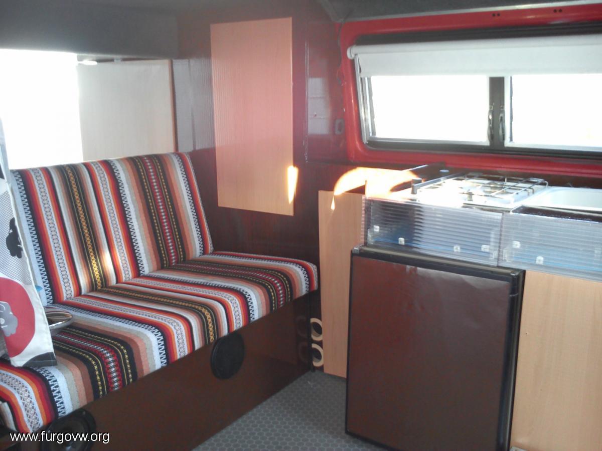

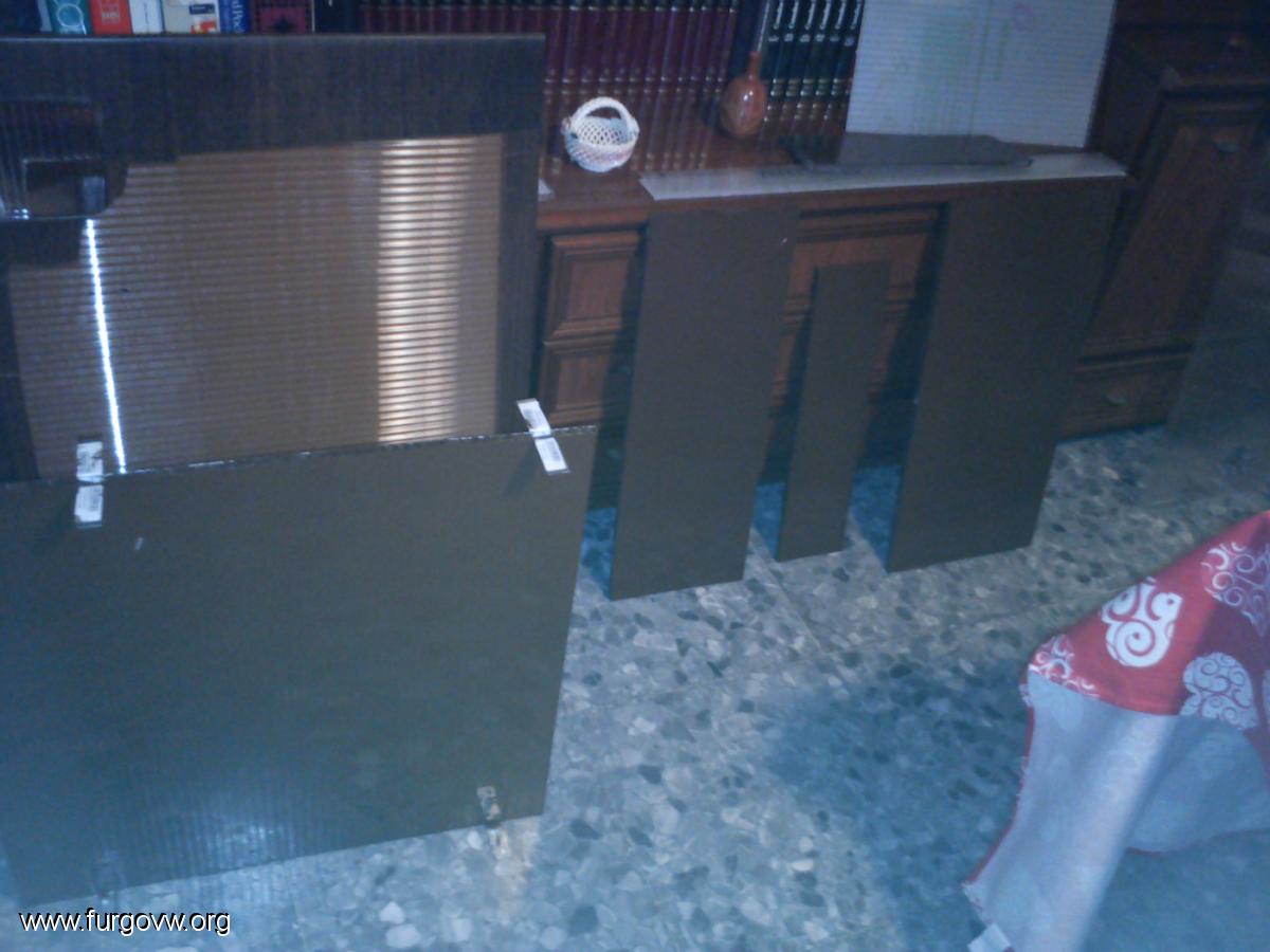

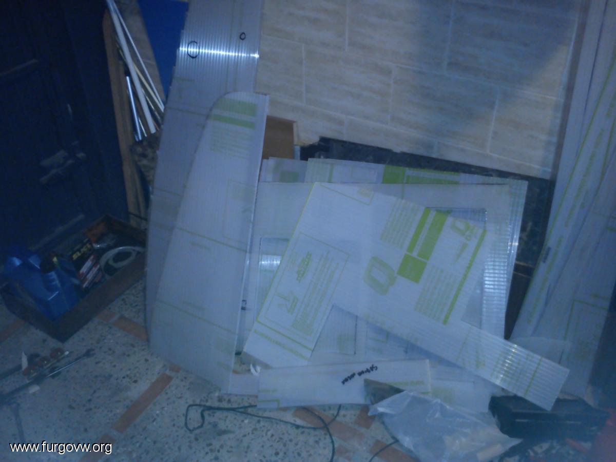

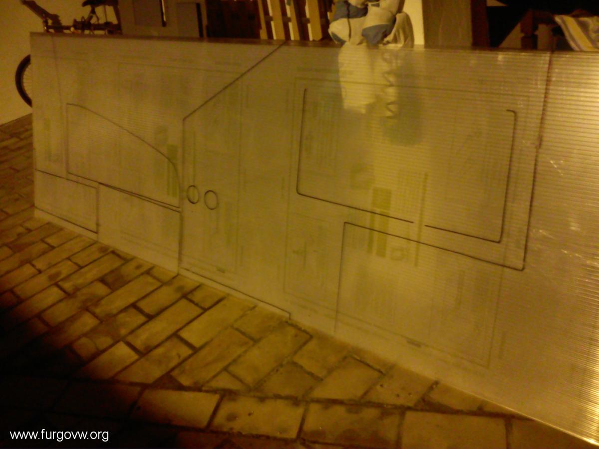

Despues de estas fiestas completitas y con adelantos, aquí les pongo un proceso para hacer los muebles en policarbonato y vinilo, superligeros, el que mas pesa es el de la cocina que tiene una tabla de madera en el suelo para darle rigidez. ( ya veis lo que pesa... ridiculo)
Traemos la plancha importante, donde señalaremos los contornos de los antiguos muebles.
¿Como transportar las planchas con una seguridad asombrosa? muy facil!.. .malabares .malabares
cortamos con una caladora, rapido y sencillo.
pegamos el vinilo imitacion madera y ajustamos.

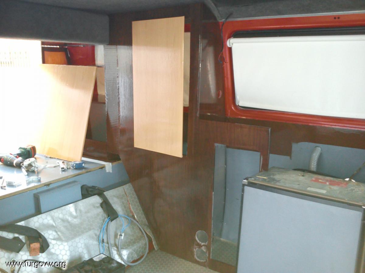

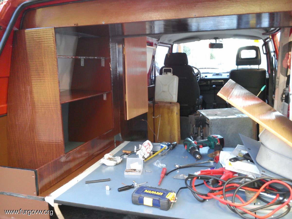

Colocamos en la furgo para ver como quedan y vamos montando los muebles repisas etc, he utilizado escuadras medianas y dos grandes para la zona de la encimera donde van los fogones y el fregadero, tambien colocamos bisagras y imanes para las puertas. Todo va atornillado y los imanes de las puertas pegados con silicona no mas clavos de esa.
Hemos tapizado los asientos con esta tela chulísima!
Y este a sido el resultado final de todo.
ANTES
DESPUES
Vamos para el techo, tenia algunas rajas y antes de pintar la parte que quedaba (delantera) pues voy a reparar las rajas con fibra.
Y despues de un pulido final asi quedo!  .loco2
Espero que os guste, a mi me gusta mas ahora que antes, lastima que me quede sin vinilo para los cajones y una estanteria que no esta puesta. Tendre que esperar a que lo traigan.

Como es eso de los muebles hechos con policarbonato y vinilo? :o :o :o no lo había visto nunca en una furgo, como son de resistentes?? como los has unido unos con otro?? perdona tantas preguntas pero tienen buena pinta y a simple vista dan el pego de madera guena guena  .palmas .palmas .palmas. El tapizado de los asientos muy chulo, yo de mecánica no te puedo ayudar porque no es lo mio.Sobre el tema del tamaño de las fotos, puedes editarlas mismamente con el paint de windows y bajarles el tamaño y por supuesto la calidad, es una solución para que las fotos salgan mas pequeñas, pero de todas maneras está bien así porque se pueden ver mejor en caso de que tengas que dar alguna explicación sobre las fotos.
Un Saludo y a disfrutar de la "BLOODY MARY". y ya sabes , pon mas  .fotografo .fotografo .fotografo .fotografo .fotografo
Un Saludo.
cristianxerez
buenas!, pues estan unidos con tornillos de un cm rosca chapa, a ver.. escuadras de 5 cm y atornilladas, el mueble de la cocina tiene dos escuadras mas grandes de las blancas atornilladas a los paneles de la carroceria. En teoria es el que mas tiene que soportar, la resistencia de los mismos, pues por ahora aguantan los fogones y el lavavo, a ver si le saco el seguro que es muy dificil encontrarlo ( tengo 22 años) y ya pruebo a fondo que quiero ir a astun candanchu y tal a la nieve.
Si no aguantaran pues mas escuadras jajajaj, el mueble de atras son baldas para ropa y tal en teoria lo pesado se pondria en el suelo, el del sillon lo he dejado y el que hace de tapa de motor tambien porque esos si soportan mucho peso.
Los he pintado de marron al igual que los paneles interiores. el vinilo de los muebles esta cubierto por 3 capas de barniz, pero es un poco delicado la verdad, si me sobra mas barniz le dare otra capa. Los  muebles originales  los tengo puestos en mil anuncios, estan un pelin tocados pero con una lata de pintura tienen que quedar relucientes.
