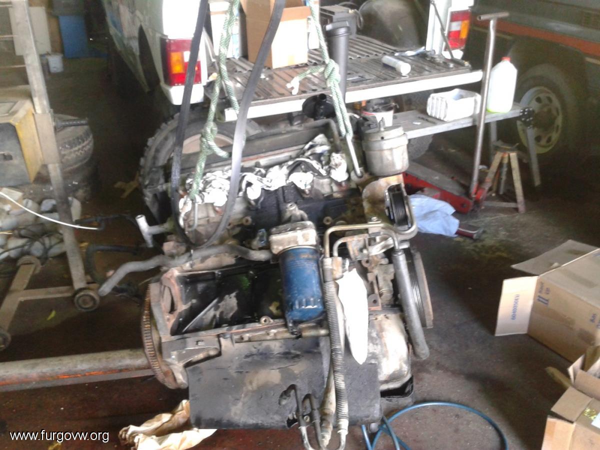

Hola....pues después de poner la fula en venda...y pensarlo mucho ya que estamos muy contentos con estas medidas y distribución que tiene....decidimos no vender i pasarla a tdi.   E leído mucho sobre este tema y se ponen muchas pegas...pero con paciencia y ganas.....
My exclusive es del modelo nuevo (97) y muchas cosas se adaptan, si fuera de las antiguas habría mucho mas curro(desde el tablier hasta palieres).
La idea es montarlo todo sin electrónica y modificar la injectora....aunque no se si me liare con ella...lleva un mazo de cables de la hostia..uufffff de momento voy a probar asin haber que.
Tiene curro pero al ser el modelo nuevo hasta mis palieres me valen. Ya tengo todo montado....solo me falta ajustar la bomba,conexiones y tuberas...... En mi caso..motor+cambio+varillage del cambio y ya esta.  Ya ire informando.....Homologación..de momento me hago el longi haber que pasa.

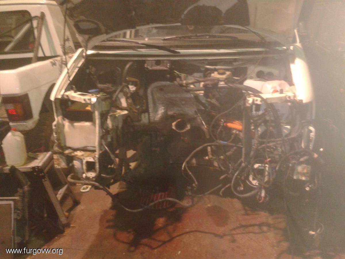

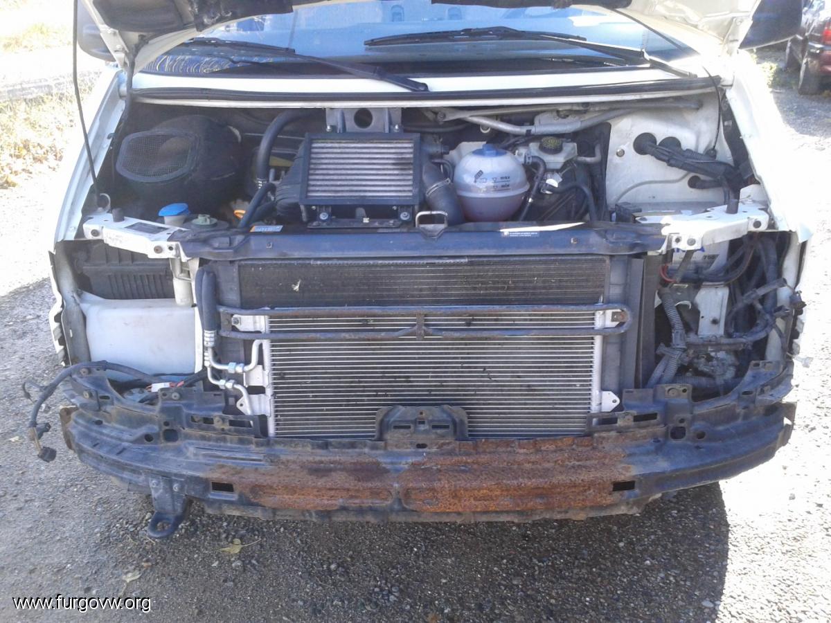

Sorpresa.....oxido.....a pulir i pintar.

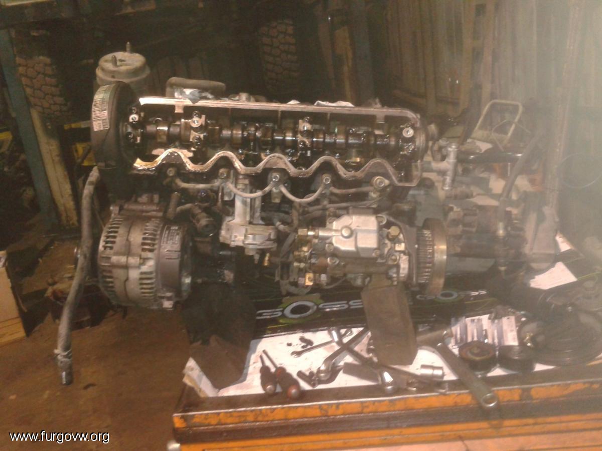

Motor acv vw t4.

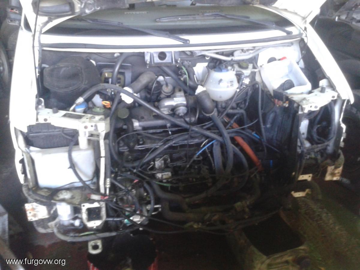

Haciendo sitio.
Junta tapa válvulas nueva.

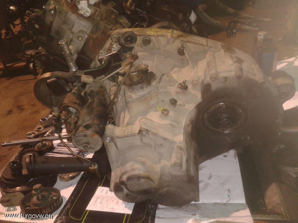

Cambio AFK
Sin motor

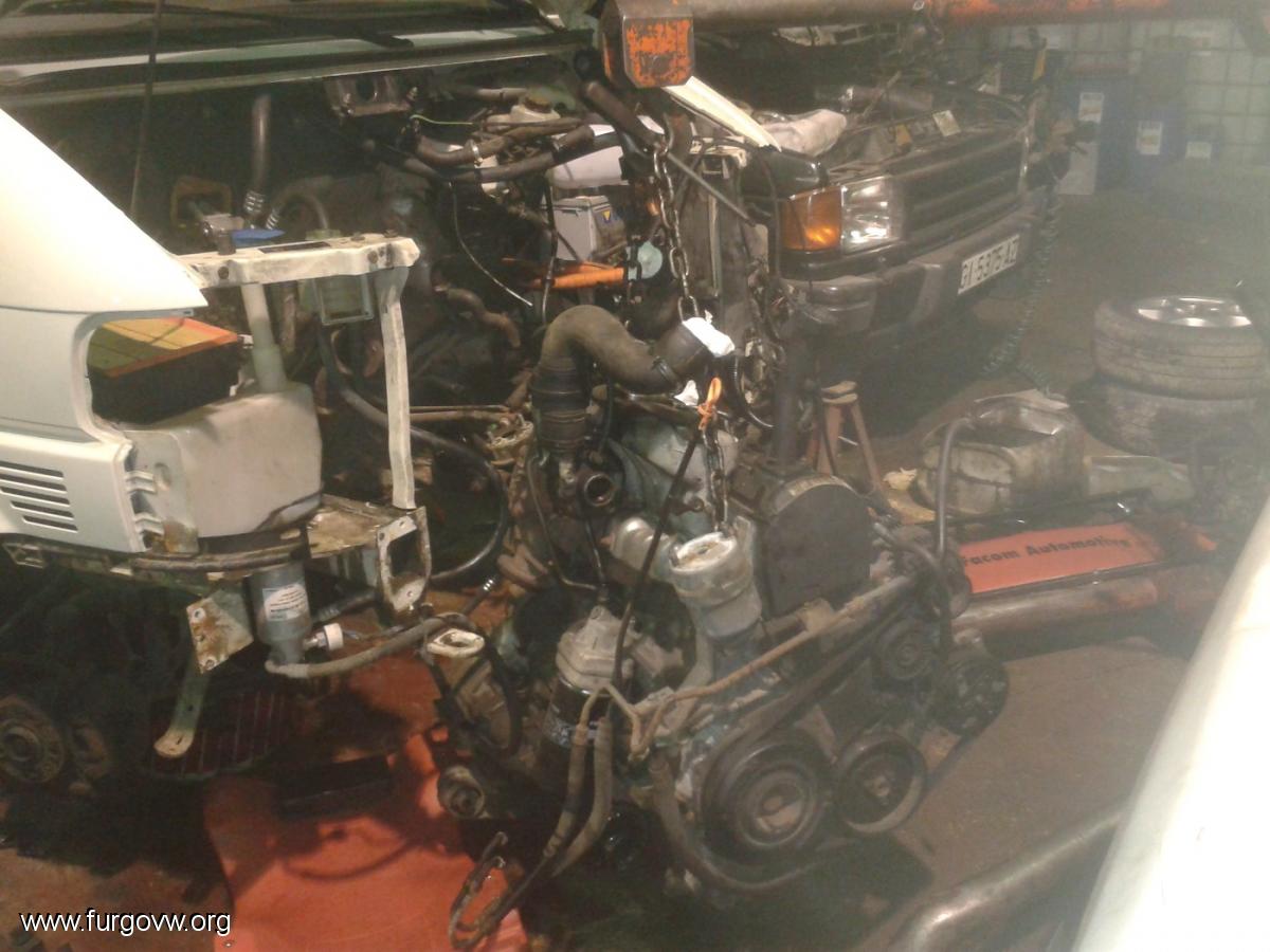

El antiguo motor
Ya ire poniendo mas fotikis del brico......

Bueno....motor dentro. A sido girar contacto y .yupiii la verdad que suena de p.m y las marchas lo mismo. Pues e  montado la injectora mecánica,(e tenido que desmontar soporte de la injectora eléctrica) y  :'(  Haber....e ganado mucho en plano antes a 3500rpm 110/115 y ahora unos 145 o un poco mas, pero quando pilla algo de simple subida se queda muerta, a 70,80.   La tengo con el colega para que la ajuste lo máximo pero tengo el presentimiento de aaaaaa cablearrrrrrr .panico .panico .panico .pánico    Ya os cuento haber como queda.

Me parece que lo he aconseguido..........después de tocar i ajustar la bomba (ahun se puede un poco mas, se tiene que probar) e a conseguido mas potencia. Perooo.....huuummmm...claro. Toque el turbo antes con el 2.4d y lo deje en 0.4 bars, ahora a 0.8 y el cambio es brutal...falta provarla bien en montanya y outopista......ya os cuento. Joder penya empiezo a ver la luz..... ;D

Bueno penya.......me voy a cargar el mito de tdi con electrónica......Pues después de ajustar turbo y injectora al máximo sin que hago humo negro y plantearme mucho lo de la electrónica, doy por cerrado el brico.   Ya se que no es lo mismo, que no rinde al 100% pero estaría dando unos 95cv.  Soy un poco reticente a la electrónica y de esta manera de cableado,centralita,injectora......no me va a fallar.   Mecanica simple y duradera. En subidas se a quedado como cuando le monte el turbo (un pelin mas) subidas xungas a 85,90km/h pero en autopista hooooorrrr .meparto joder voy a 140 a 3200rpm......lo consegui esto es lo que quería. Velocidad en trayectos largos,no me lo creo lo bien que va......ahora ya no se hace pesado.....es que la muy cabrona antes 110km/h a 3.500.   El ruido...otra cosa que a mejorado ya no tengo que chillar para hablar.   Nada penya muy muy contento.  El consumo....supongo que alto ya lo mirare. Pero seguro que chupa menos que antes.....Primera itv y pa lante..........
El coste.....pues una pasta claro y si se monta electrónica a sumarle unos 1000€ aprox.
Motor + cambio y varillage....1200€
Kit distribución,bomba agua,aceite,valvulina,refrigereante,aceite dirección,juntas válvulas colectores turbo,termostato,
termostatos bloque motor ventiladores,correa servicio....550€ super precio colega, sino el doble.
Horas mecanico y eso que desmonte y monte prácticamente yo. (bastantes horas de ajuste injectora,al ser mecánica)...750€
Le tendre que sumar unos 300€ + ya que la injectora me pierde y lo quiero dejar todo acavado.....esta la hago historica ;D...........
ufffffffff........ya ire poniendo sensaciones y si teneis duda...?.........Importante solo e cambiado motor y cambio. Palieres y demás coincidían. Es del modelo nuevo 97. Pensar que si es el antiguo....del volante a las ópticas.....
