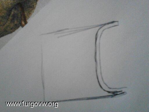

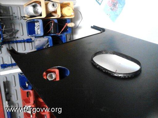

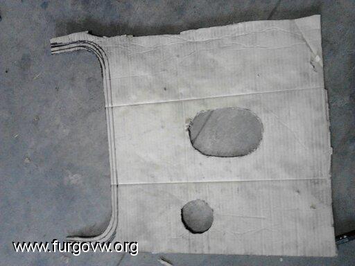

bueno os introduzco en materia,tras cortar suelo para meter el nuevo motor tambien cortas la canal donde se mete la goma y ajusta el cubremotor los cuales tendremos que alargar ,bueno lo primero es hacer unos dibujitos pa decirle a mi herrero de confianza si es posible y por cuanto ajajjajajaj
vale la respuesta es afermativa,75 euretes pintada cuesta un poco mas por que la canaladura la hacen a mano que trabajo y me lo han pintado y todo

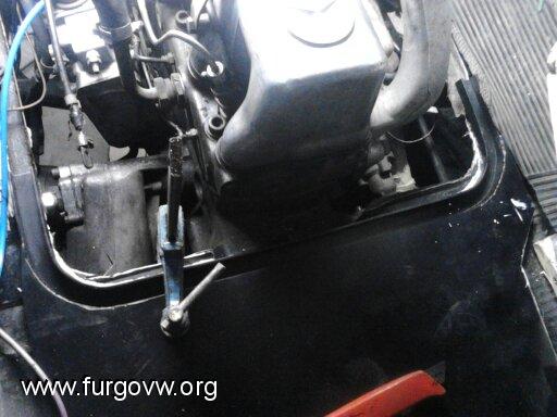

aqui esta jajajjajajhe aprovechado a reducir agujero del freno de mano,,idea que nos dio un compañero del foro graciasssssssssssssssssss
petateneta
ESERO
petateneta
estoi al 95 por cientoooo ya no keda naaaaaaaaaaaaa
