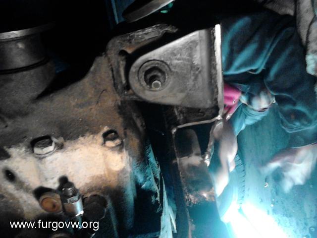

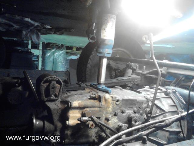

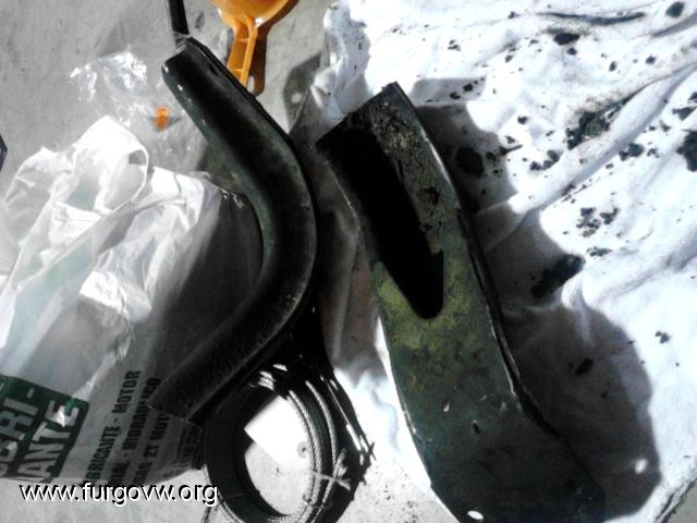

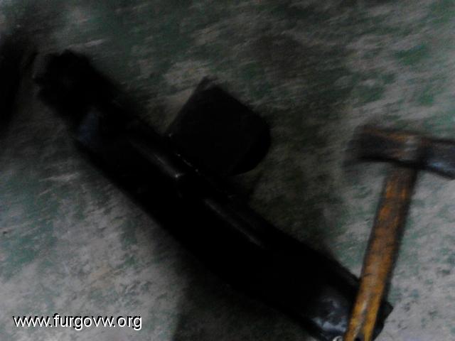

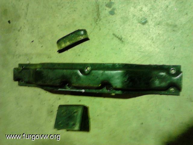

hola gentecilla.haber si me explico .las 406 y 407 .son compatibles.dependiendo de si es chasis corto o chasis largo ,de si tiene 4 o 5 marchas  hay distintas medidas por lo que aunke yo lleve 5 cilindros .si convino un tramo corto con uno largo consigo una medida distinta .veis por donde voi???Mi intencion era la de  no llevar a soldar y cortar por si tendria que volver alas 4 marchas cosa que dudo.y bueno pondre unas fotikos de esta ultima madrugada de sabado para que veais uqe es verdad que estoi montando 5 marchas y 5 cilindros jajajajaj.no es para chulear en el patio del cole ajjajaj
cortar cuna de una 410
sujetar la caja en su posicion
de las dos cunas hay que hacer una .resistente y que parezca se serie para la itv
mi nueva cuna soldada por el doctor tufarras ya que queriamos perfeccion ajajajja yo no me atrevia
este es el resultado  .palmas .palmas .palmas .panico .panico .panico
