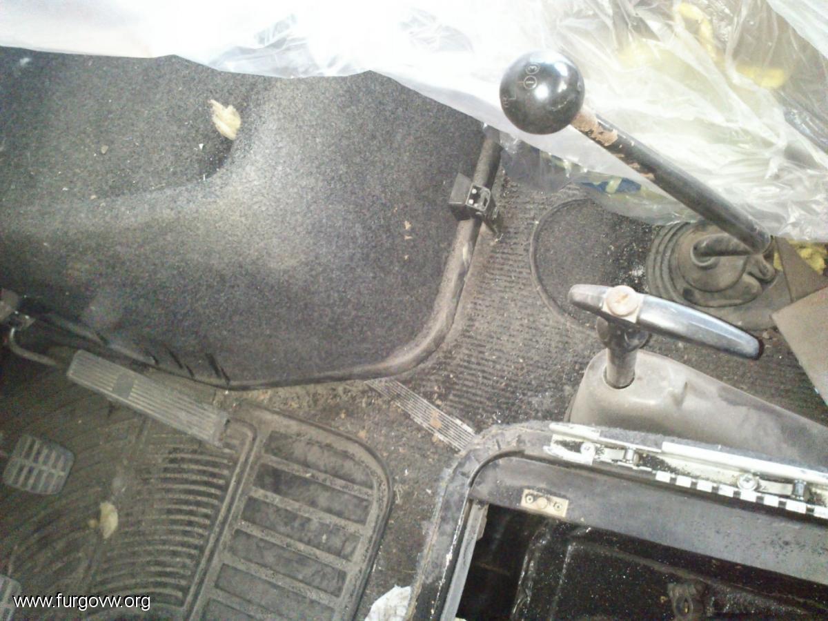

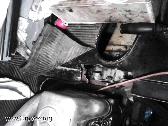

hola buenas aqui seguimos intentando arrancar el om 617 y meterle la caja de 5 velocidades en la 406.Antes de nada avisaros a todos aquellos que os querais liar que hay muchas horas de currro pero no hay nada imposible.Ayer tuvimos que cortar el refuerzo que esta pegado ala caja de cambios para poder meter la caja y ya veremos cuandoalla que poner la palanca ya que queda a un lado del agujero que trae de serie pa meterla y creo que pegar con el freno de mano o algo ajjajajajajja esto es la obra del escorial.Luego tener en cuenta que te tienes que construir un sistema hidraulico de embrague ya que la caja de serie es mecanica  y el tema de cortar cardans y demas.. y a todo esto añadir la paciencia que tir el señor CHAKIKO que esta tol dia pendiente de mi al guasap  le devo un ruteo por el norte minimo jajajajja..
!!Animo chaval!!! Se te veia lanzao!!! ¿no te rendiras ahora? Pues si imposible no hay nada ,pero horas... !!!pon fotos!!!  documentanos !!!

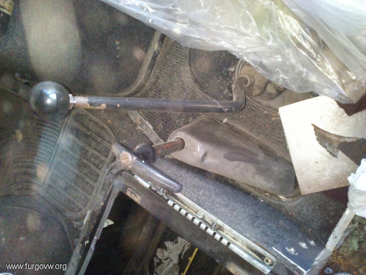

aligerando peso aajajjaja. lo malo que no se donde cojones me va salir la palanca de cambio por que esta a un lado  y mui atras aajjajaj al inal va tener que cambiar el que vaya sentado atras .meparto .meparto .meparto

Por lo que yo se todavia te queda trabajo... si me permites darte un consejo, primero colocaria el motor con el cambio en la posicion en la que valla a ir, lo que significa arreglartelas con el larguero, y retrasar los soportes del cambio. Cuando eso este ya tienes la medida para cortar la transmision .¿de donde eres tu? Yo las corto y equilibro en bilbo.
Me repito pero "por lo que yo se" la caja con los reembios del cambio de una 308 no te va ha entrar, ya te has fijado que tu caja de 4v sale el palo para el cambio en el centro de la caja y los reeembios de la caja que tienes hacia un lado (es por la carroceria de la 308) y en las nuestras como bien dices en el mejor de los casos cambiara el de atras jajajajaja y en el peor la palanca se te metera por el cul...jajajajaja, si no consigues reembios tendras que dejar la de cuatro....
Sin embargo la palanca de 308 queda de cine jajajajaja

sergio lo ves imposible o poco probable.??? por que yo ya tengo motor y caja montado y me falta selector y estoi dispuesto a inventar lo que haga falta..... cuentameeeee
chakiko
Imposible no hay nada, quita el freno de mano, y monta el selector de cambio, ya habra tiempo de poner el mecanismo de freno en otro lado.

Has observado la posibilidad de poner timoneria y torreta de sprinter 2006?
Podrías poner algo así y hacer la palanca escamoteable...
¿a que te refieres? ¿a lo de la caja? Si es lo del selector lo veo complicado.... la caja es comun a muchos modelos pero el selector es especifico para cada modelo... cortar el sistema de freno de mano...yo no lo veo, si vosotros lo teneis claro, adelante asi aprendemos

hay selector que  sea recto en lugar a un lado???
