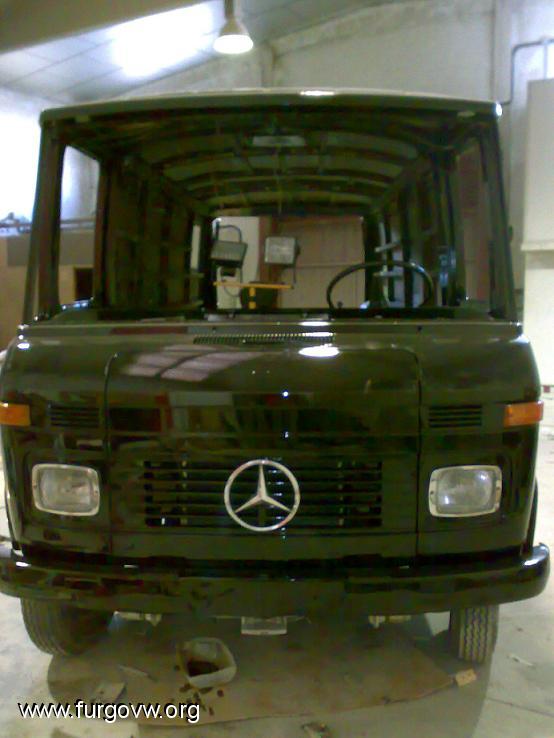

Presento a PETATENETA mi mercedes 406
Iniciado por petateneta, Noviembre 25, 2013, 10:35:50 am
petateneta

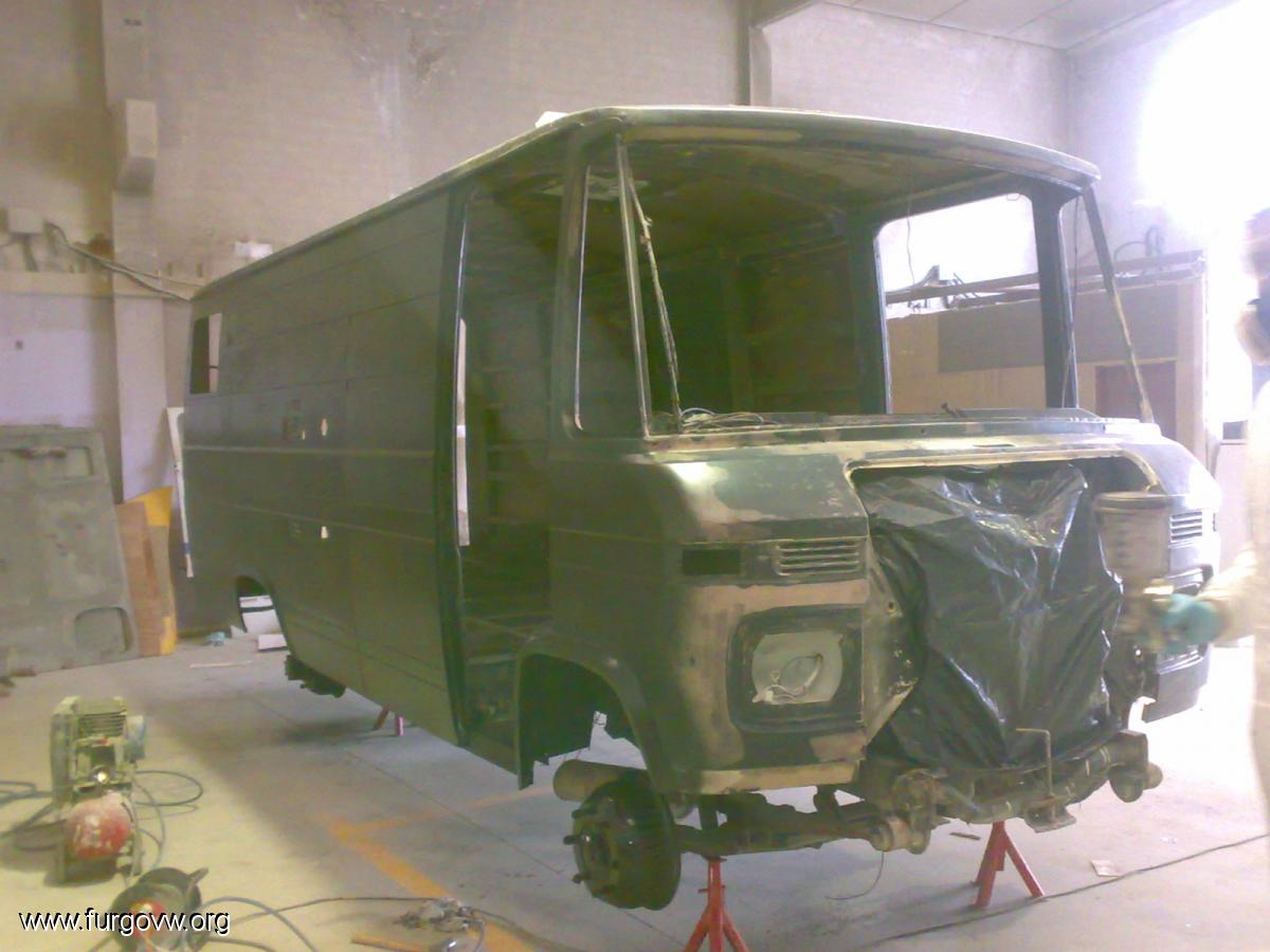

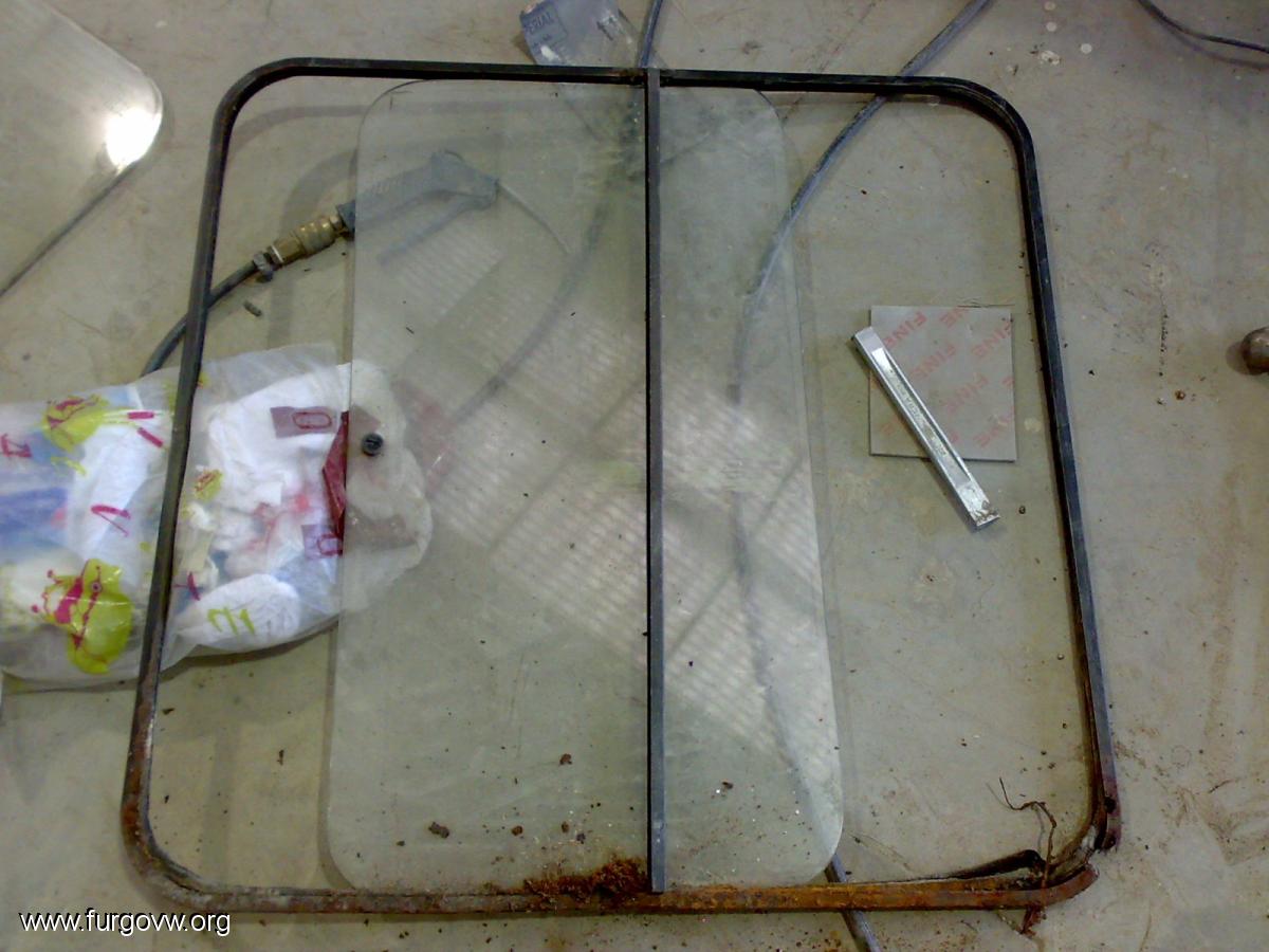

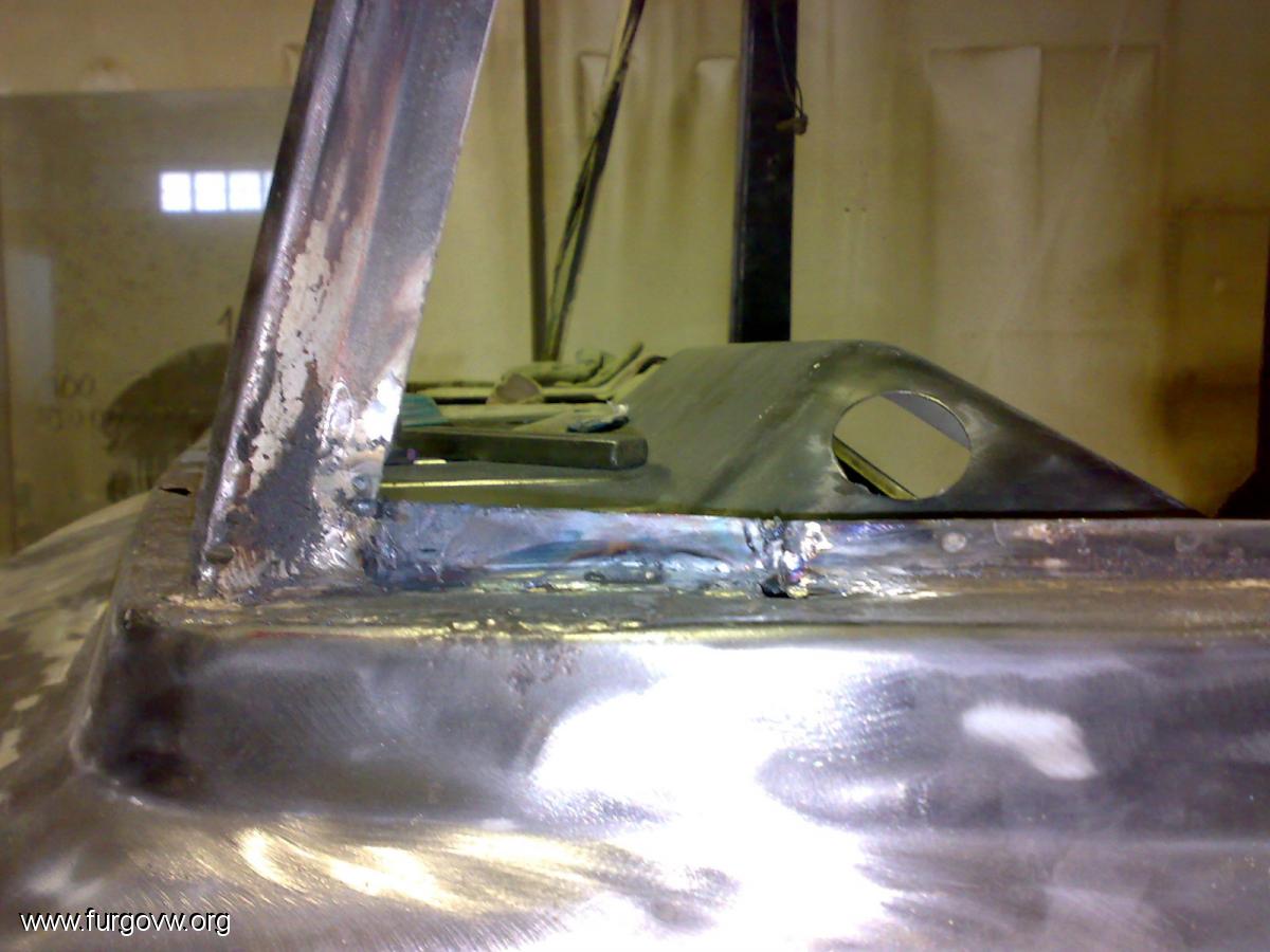

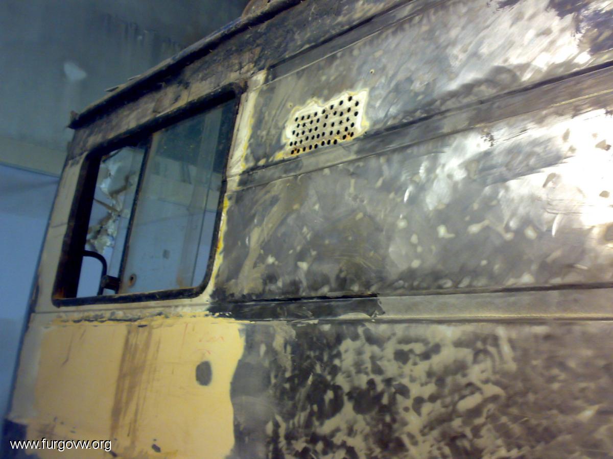

nueva ventana ,bien arriba para evitar fisgones y demas
oxidos de esquina de ventana si tienes una mercedes 406 407 508 etc sabes lo que son jajajajajj
petateneta

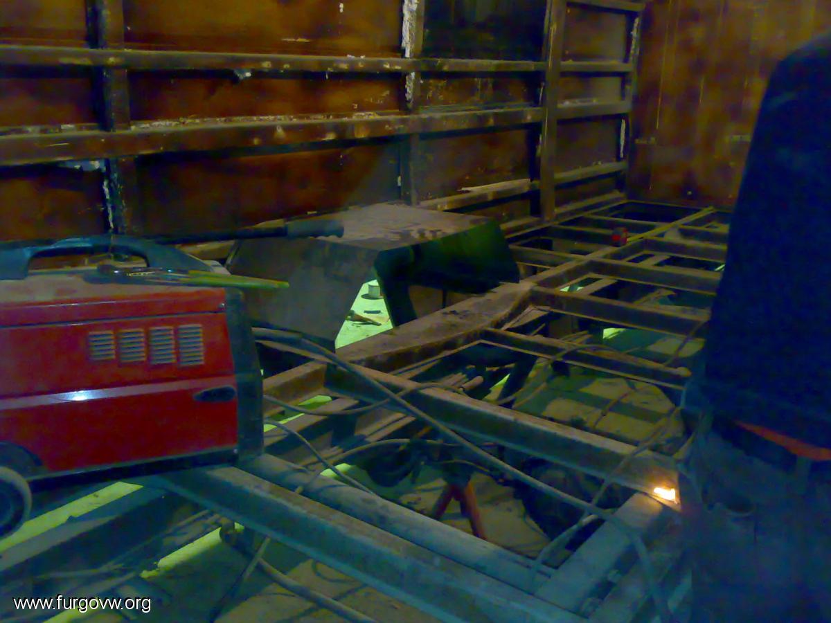

los marcos de ventana con frondosa vegetacionnn ???

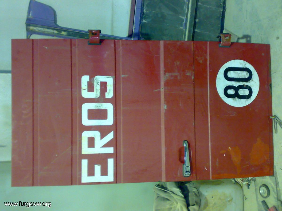

donacion de las puertas por parte de los bomberos jajajaj

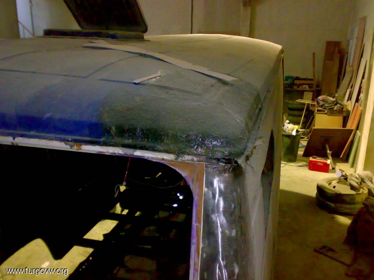

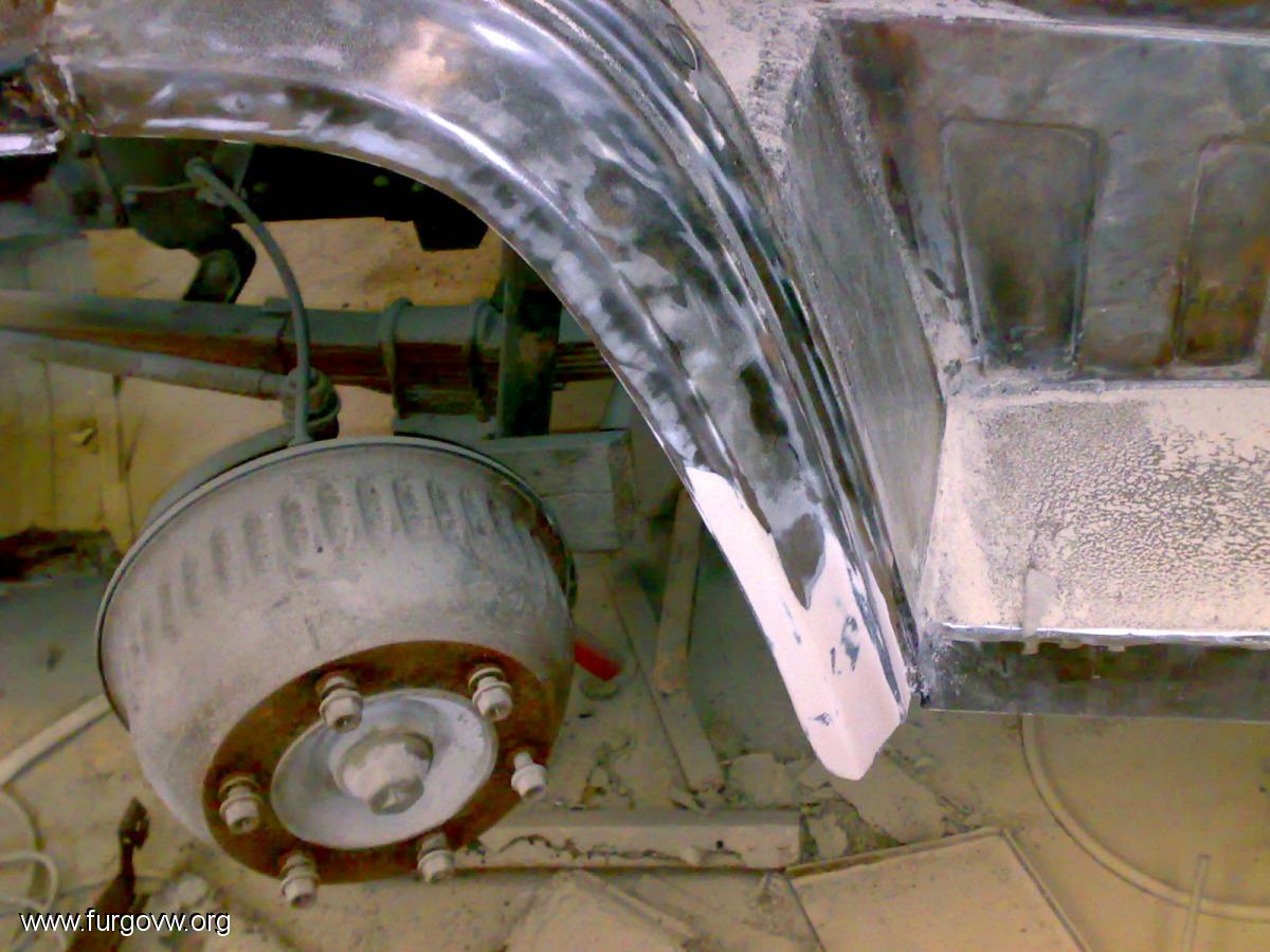

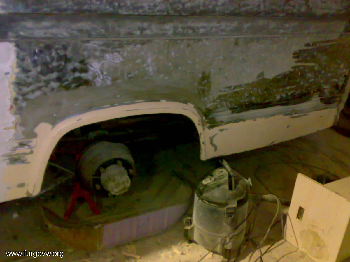

nuevos pasos de rueda reforzados
fibra de vidrioo
petateneta
petateneta

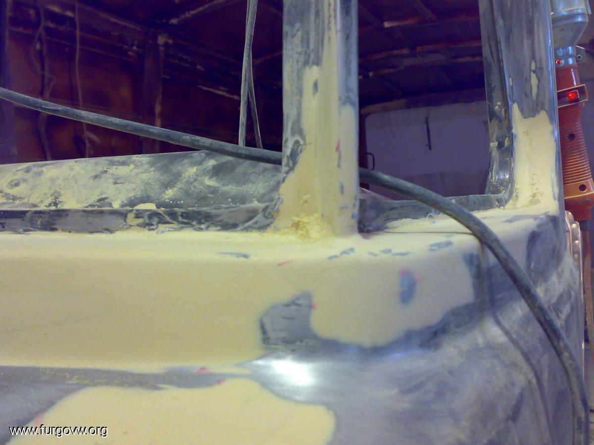

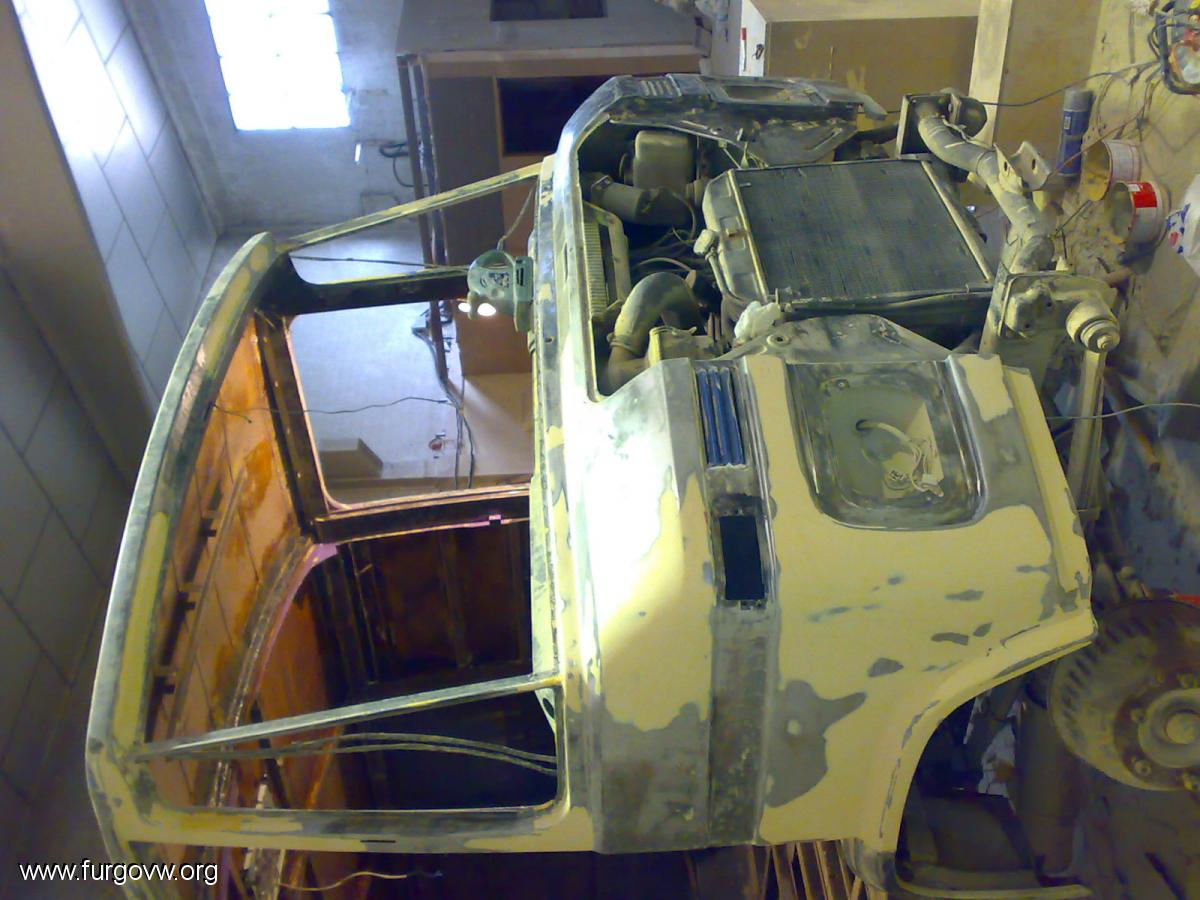

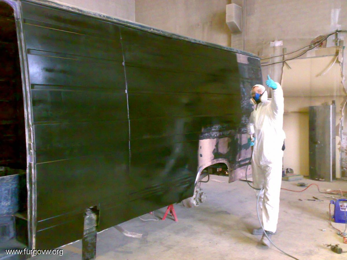

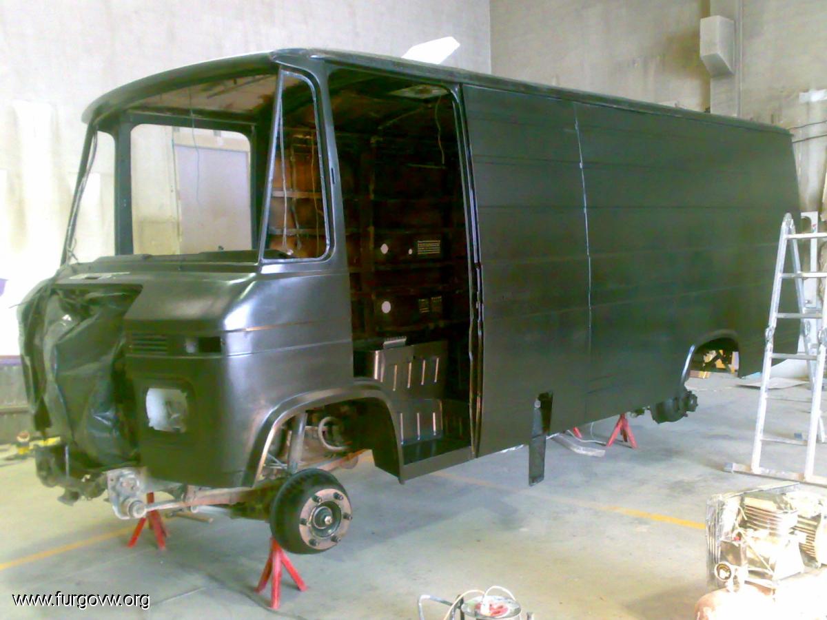

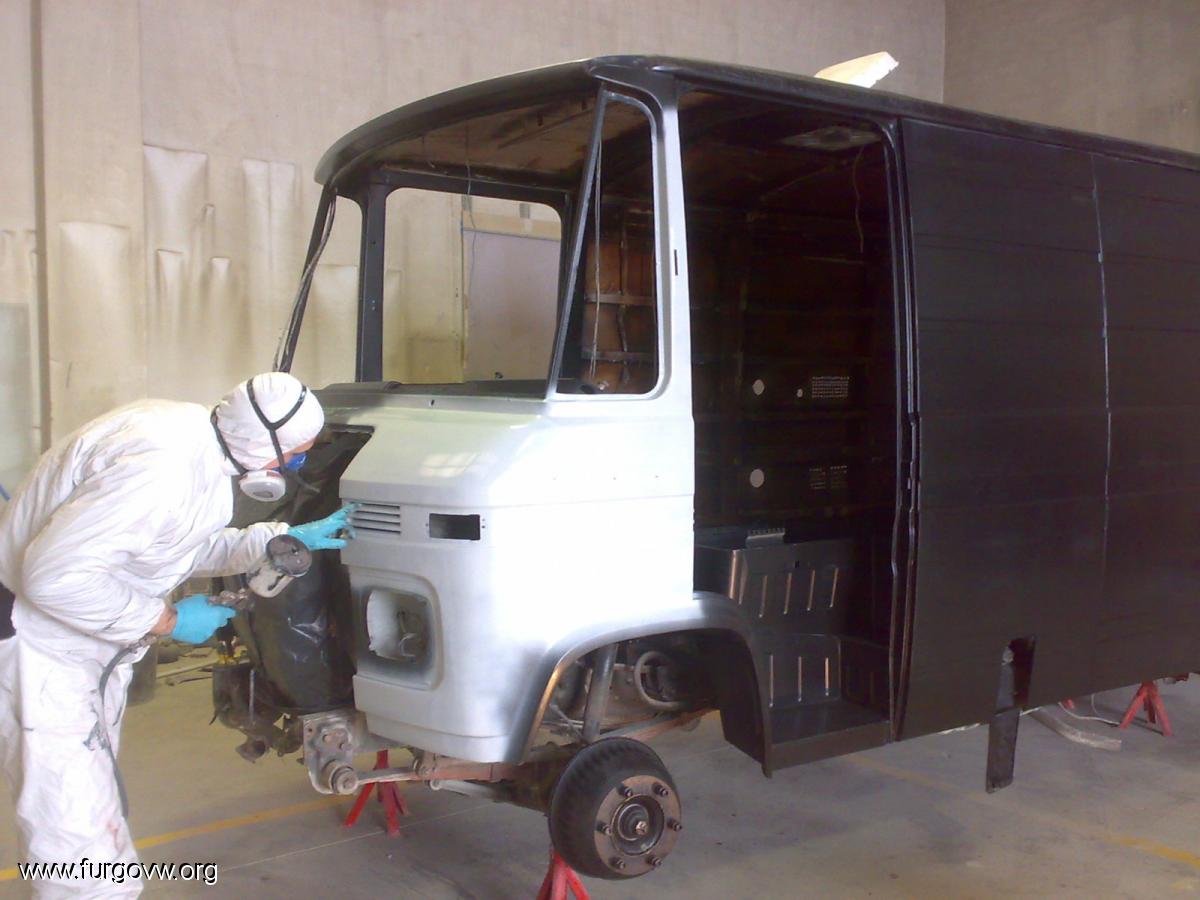

comienzo segunda capa primera de covert oxido y ahora lo negro es una imprimacion fosfante
despues de tanto trabajo ya se intuye como va quedar  .baba
petateneta
3 capa imprimacionnnnnnn  .palmas

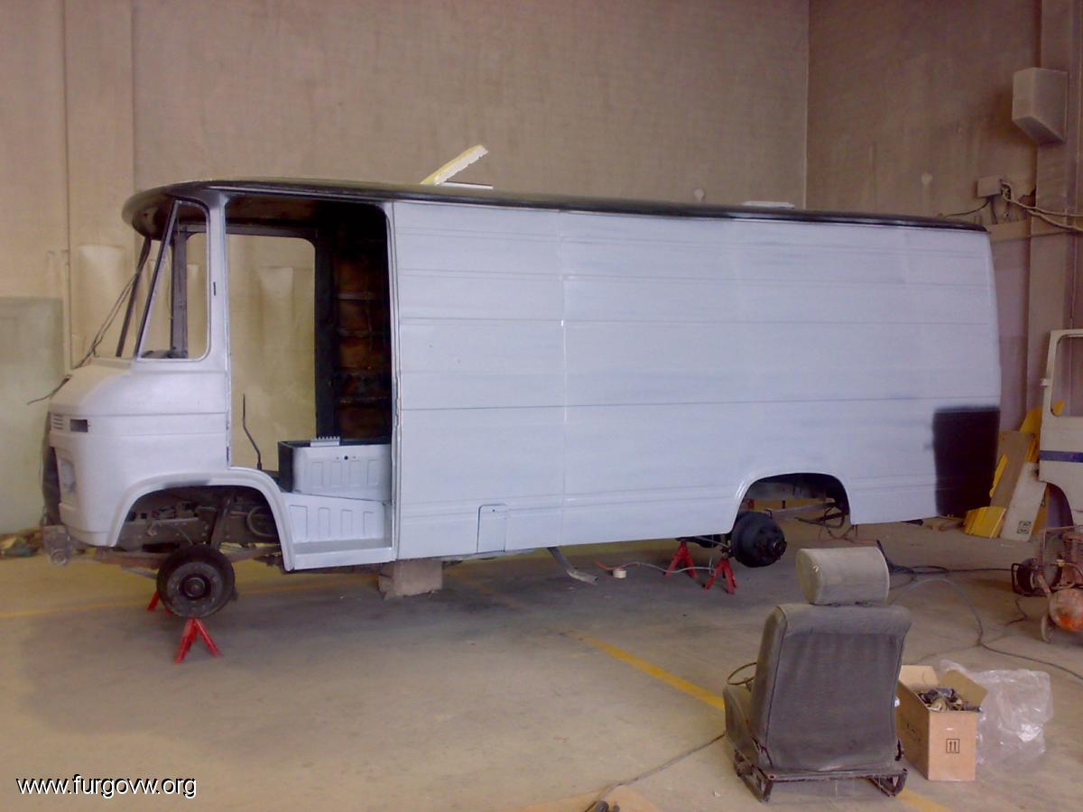

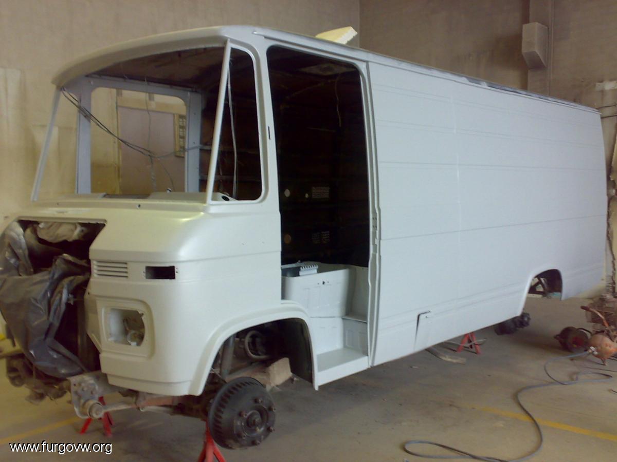

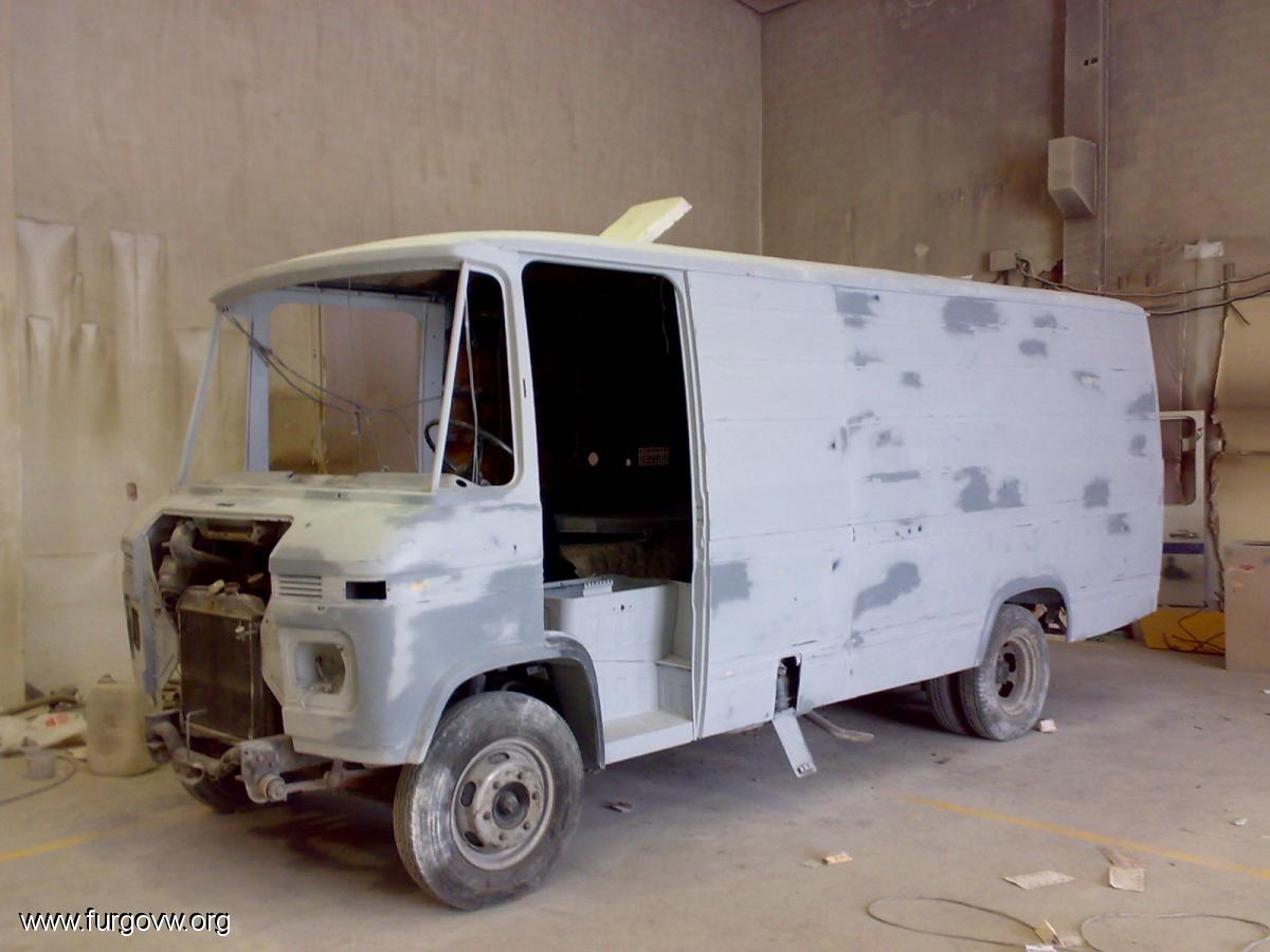

ahora a lijar aparejo y quitar fallosss  2 semanas mas tik tak

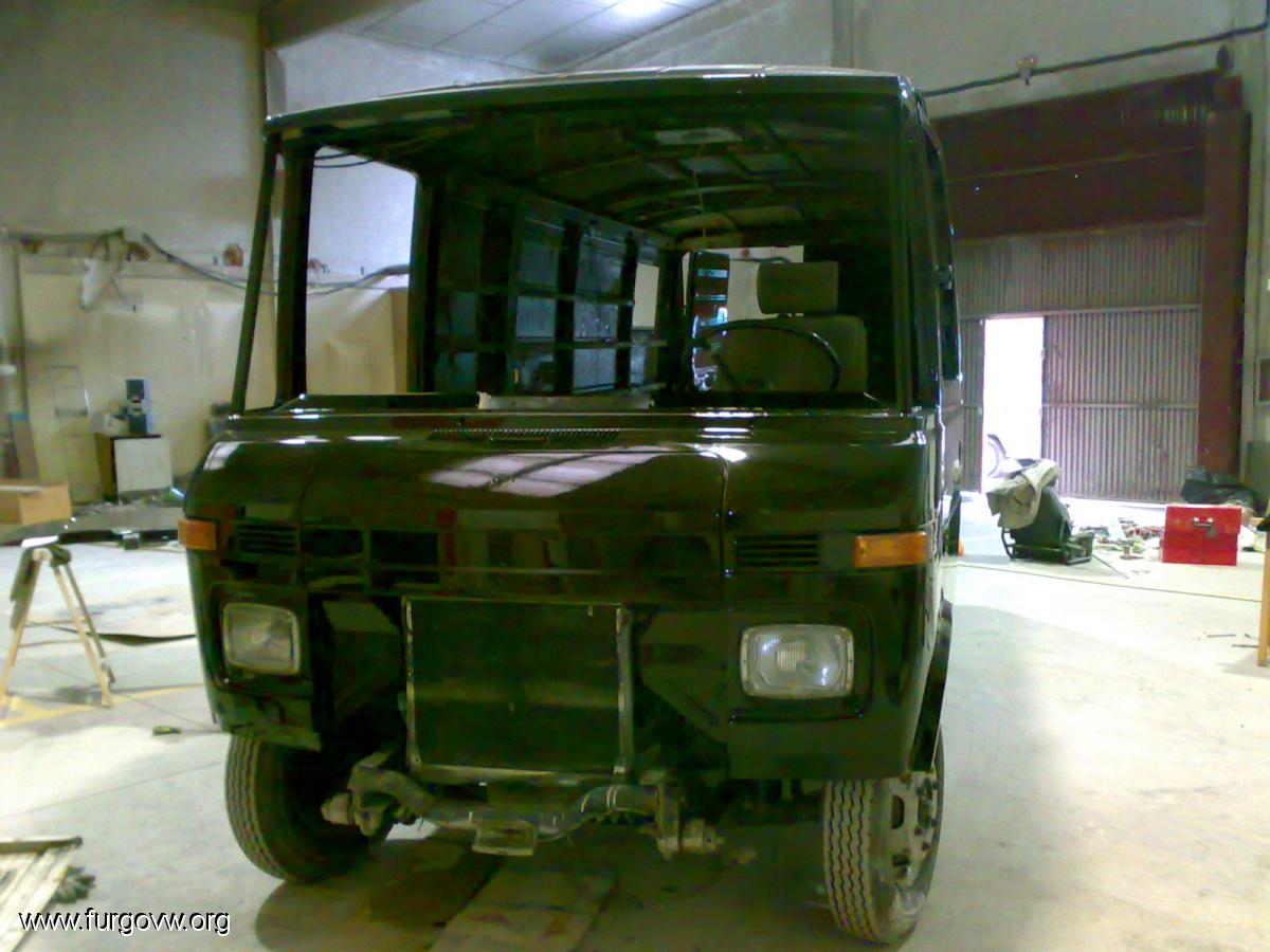

lista para pintar ni me lo creiaaaaa
las puertas sobre sofas donados por ibercaja ajajajjajaj buen banco ajjajajaj
y nos vamos al taller de pintura
petateneta

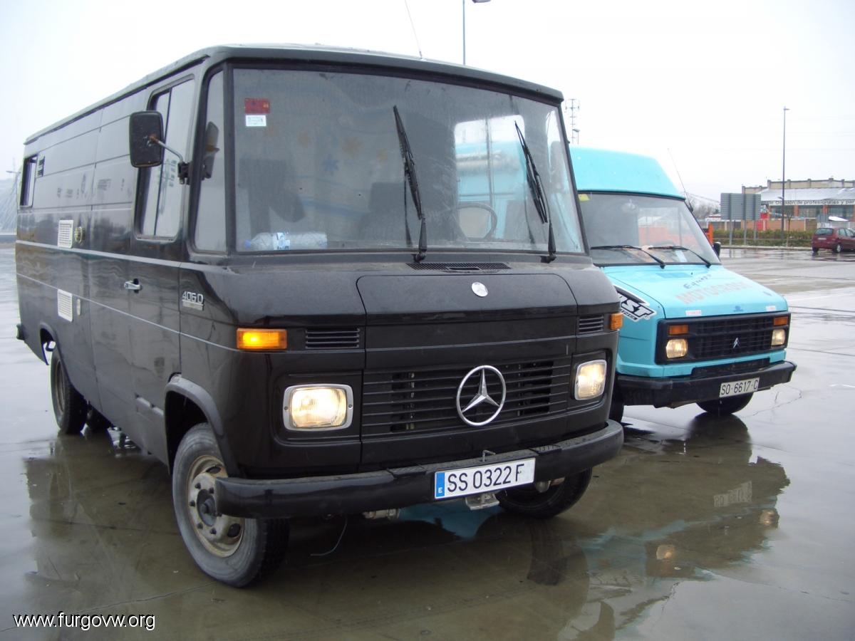

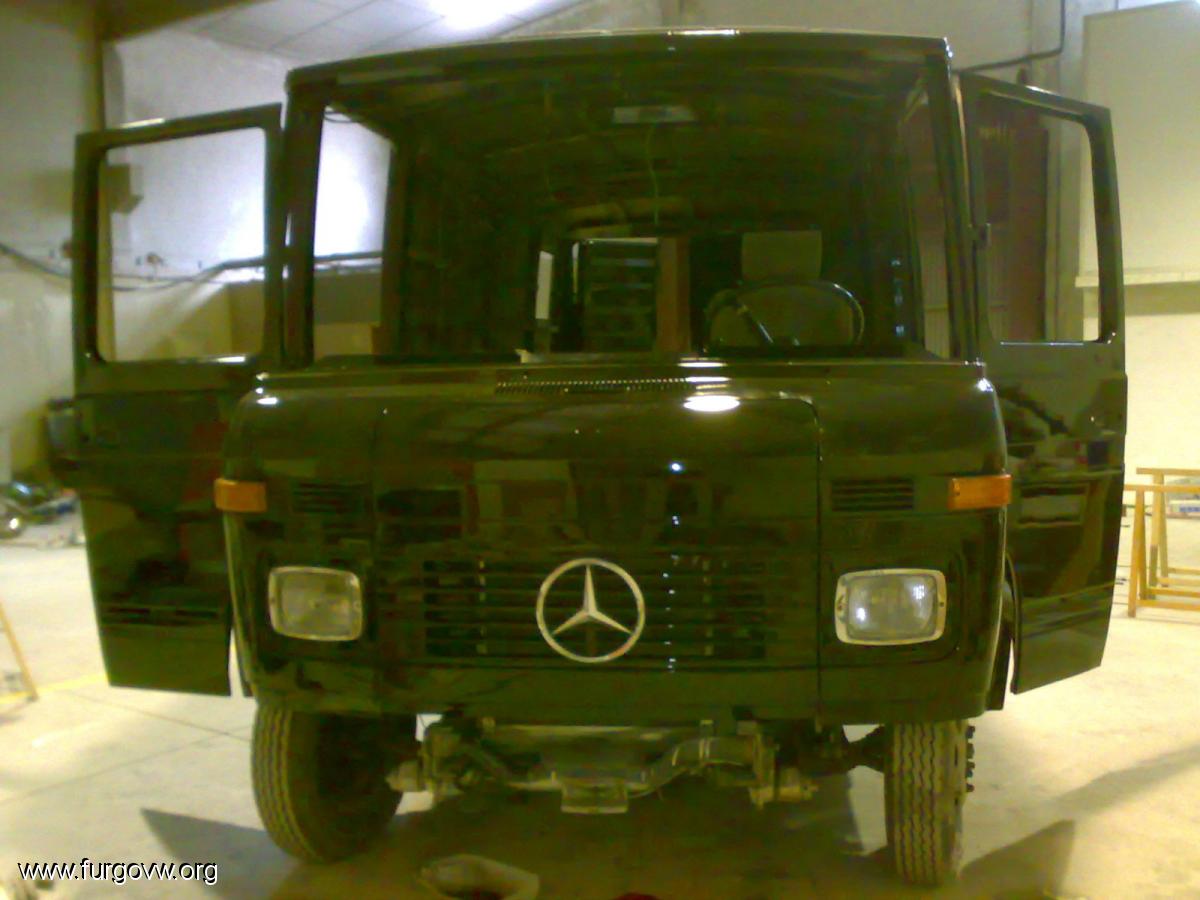

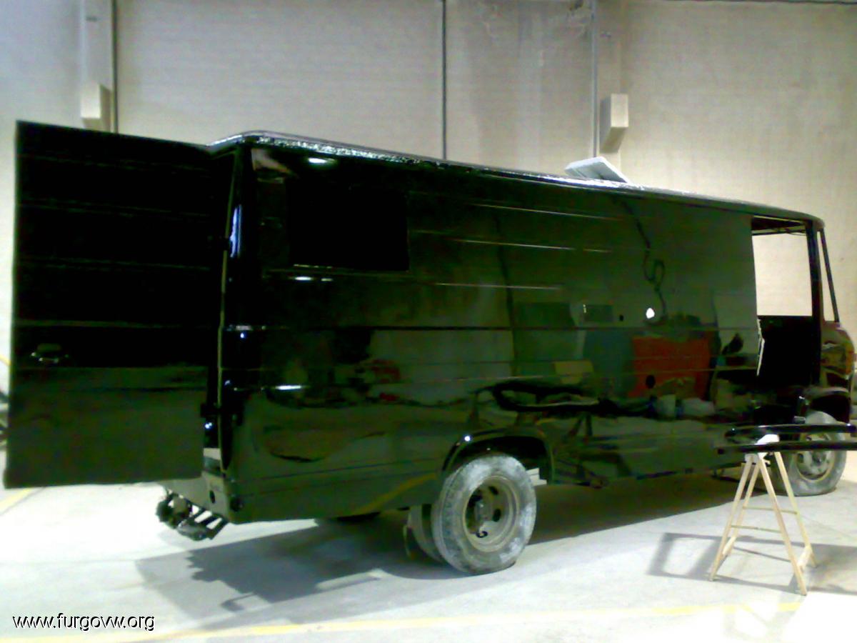

cuando la vi asi tras 7 meses en el paro trabajando en ella una media de 10 horas al dia  .meparto .ereselmejor .baba .baba .baba
montando ,ami gusto preciosa se que no todo el mundo es partidario del negro pero en invierno es gloria y en verano acemos vida fuera

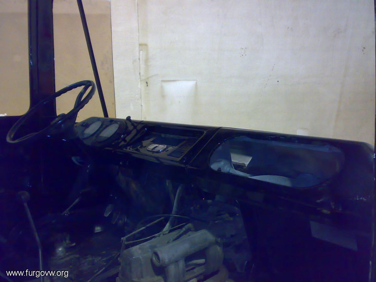

fin del capitulo uno exterior ajajjajajaj en breves los interiores
