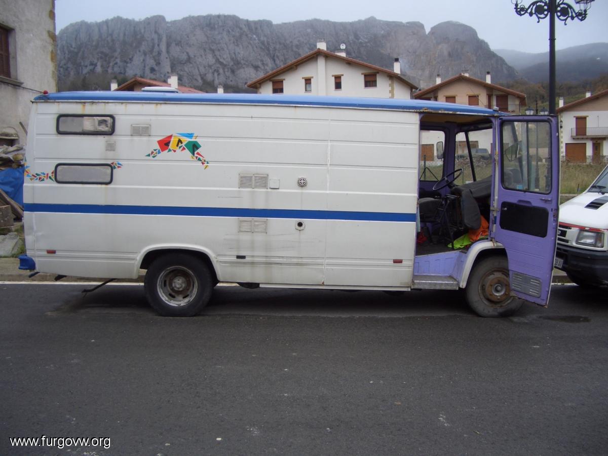

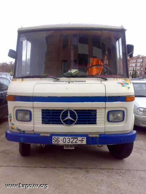

Bueno aqui empieza la historia de mi furgoneta.LA PETATENETA escrito por un servidor el petate ajajajajja
Bueno compre la furgoneta en ziordia habia sido propiedad de una compañia de acrobacia aerea la verda que estaba repleta de oxidos y pintada a brocha con una cominacion que no me convencia del todo

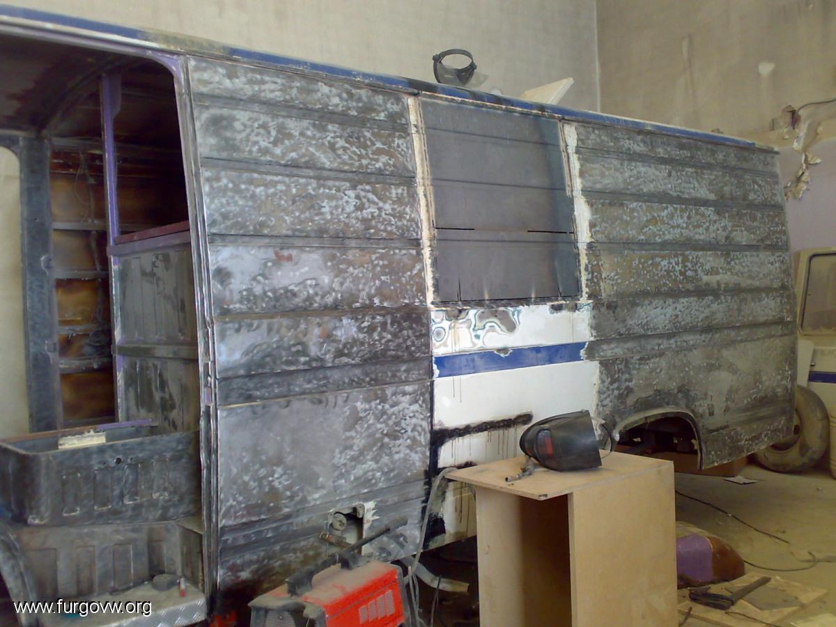

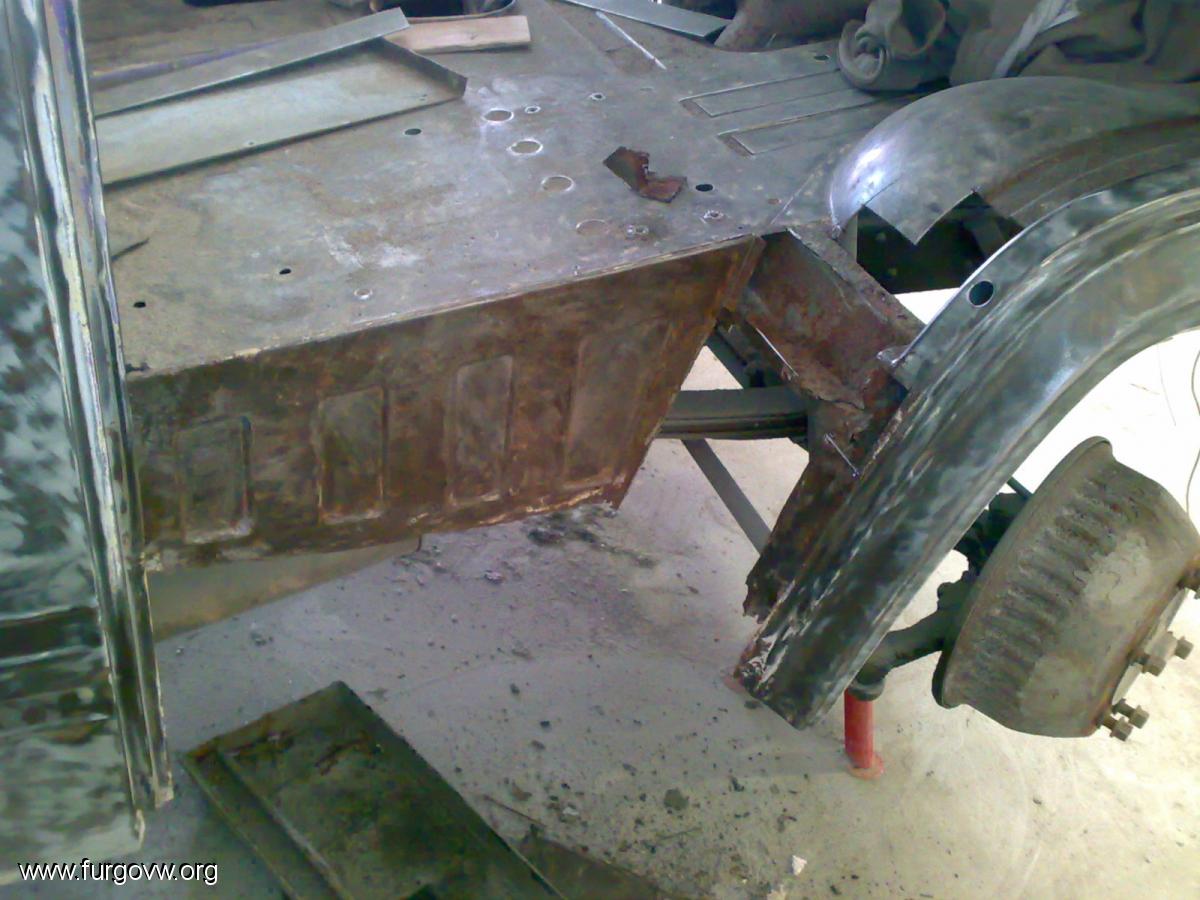

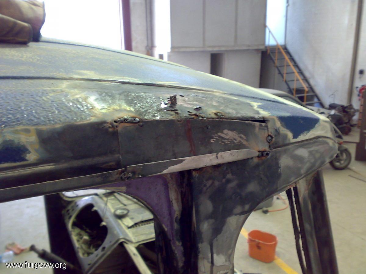

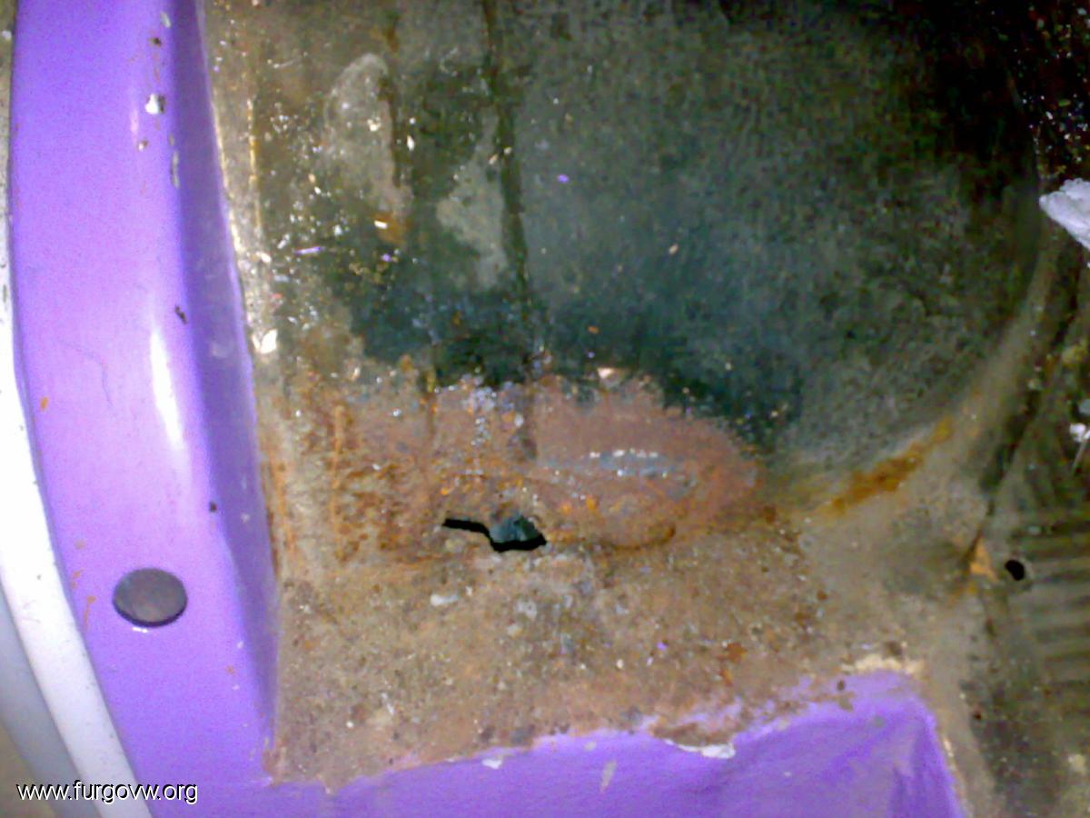

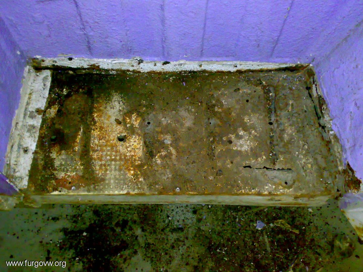

y ahora los oxidos
agujeros
podridos
sorpresas desagradables

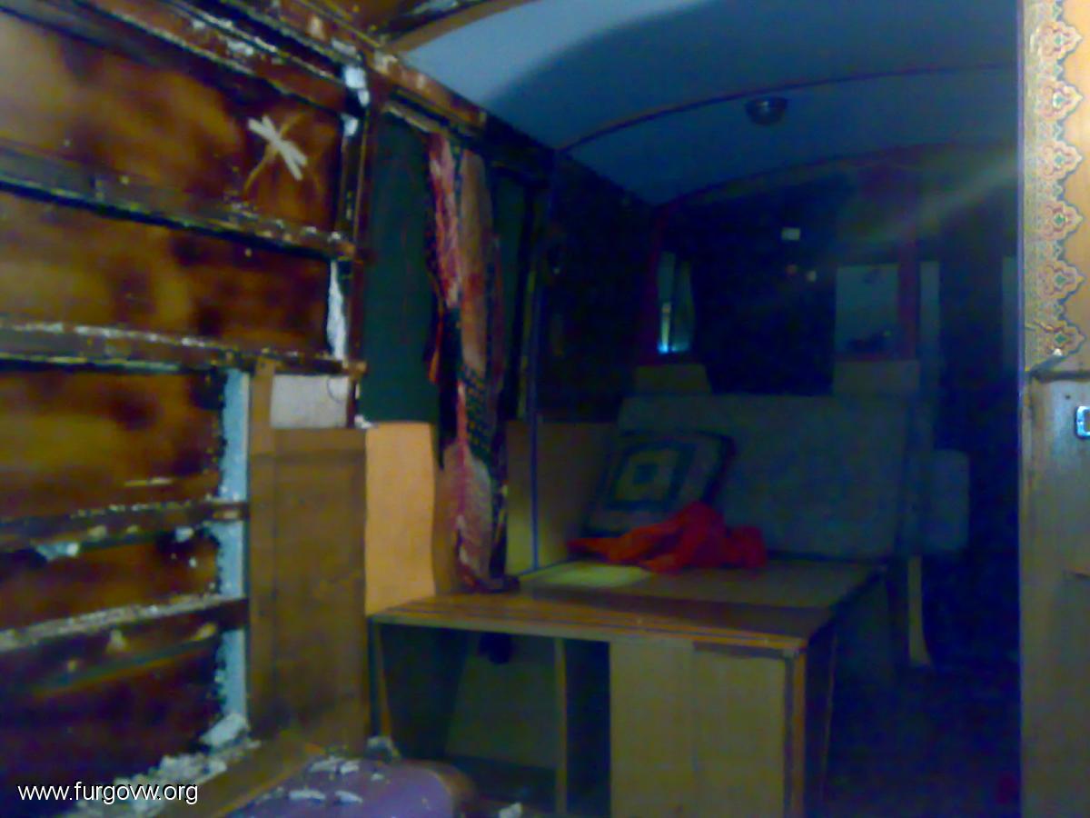

interiores inservibles

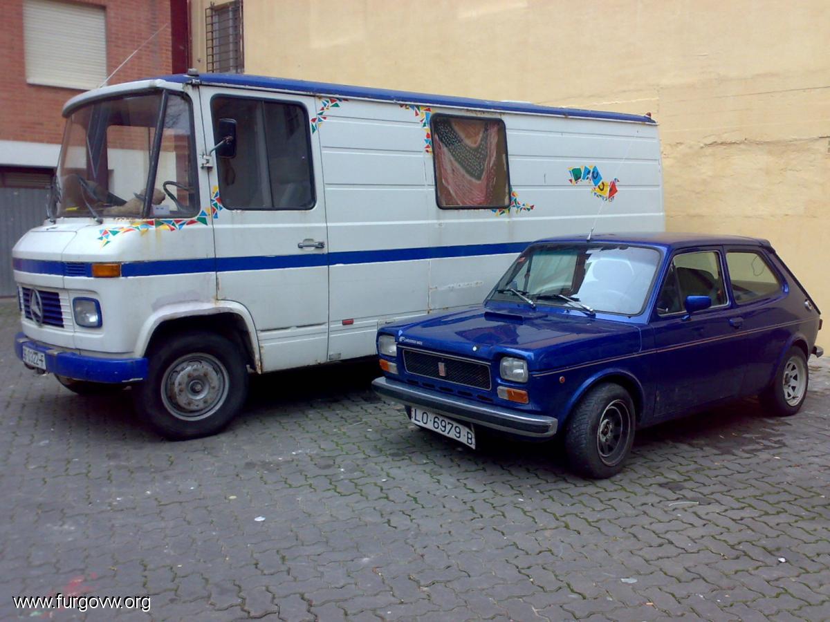

soy Angel enseña todos los oxidos que tenia no te de berguenza que ahora no parece ni la misma de cuando empezaste a desmontar que la tienes muy chula.

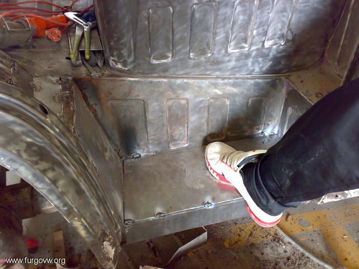

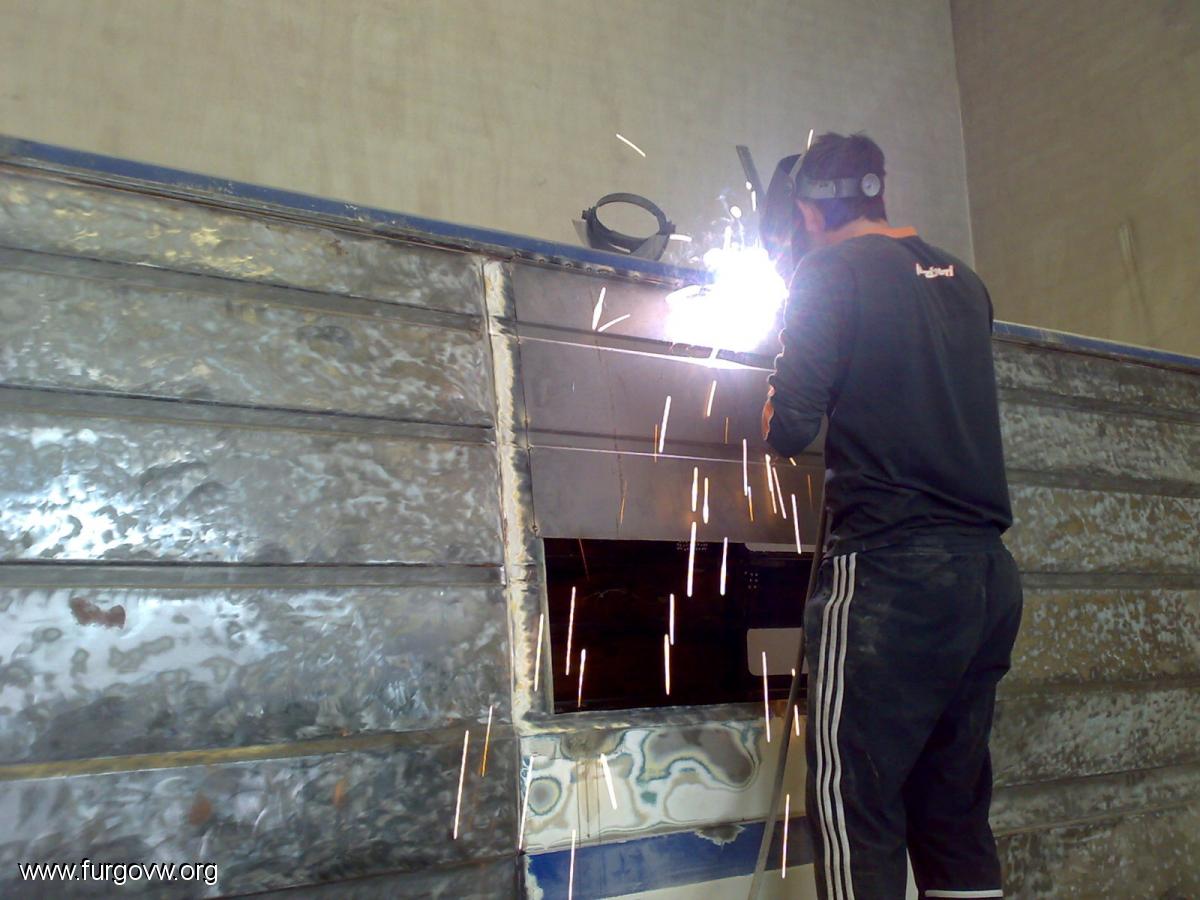

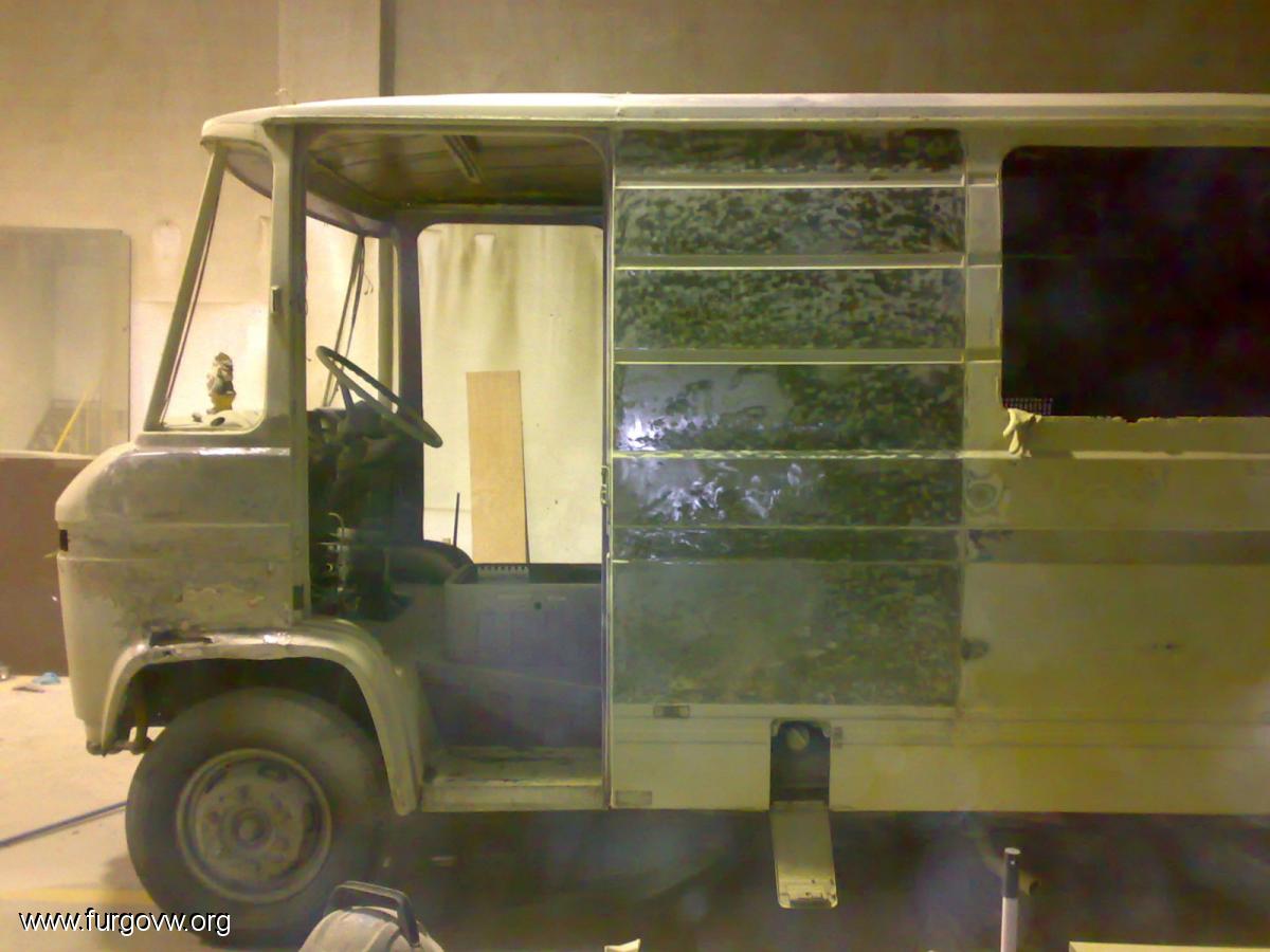

  empieza las miles de horas desmontar
lijar
cortar
soldar

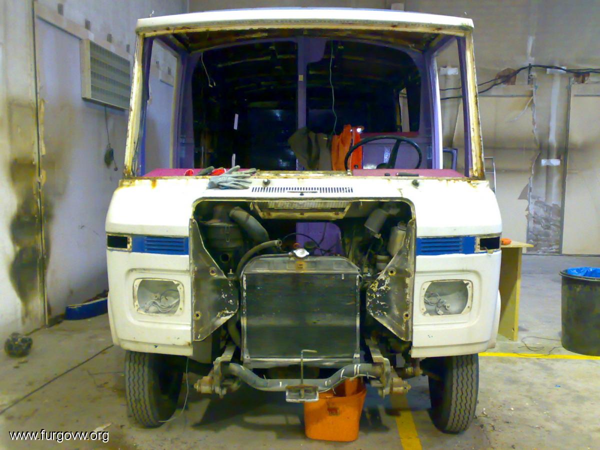

adios ventana.porcierto cualquier cosa que querais saber me preguntais sin reparos estoy resumiendo para no aburriros ;D

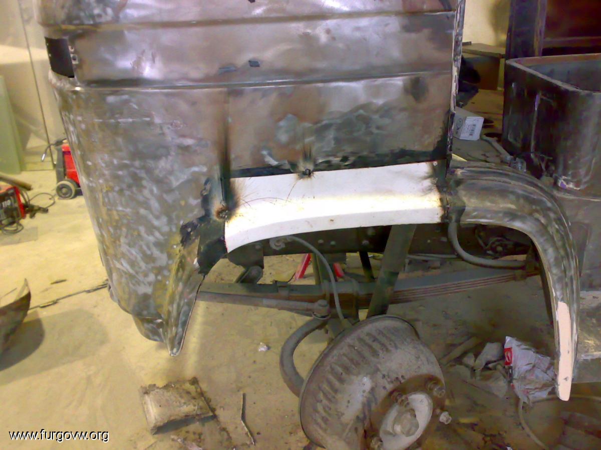

aleta donada por una mercedes 407 que se vendia hace tiempo gripada en el foro

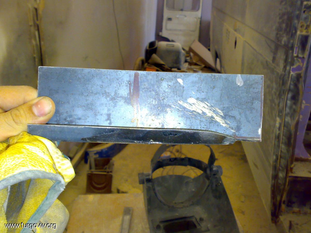

fabricando piezas
