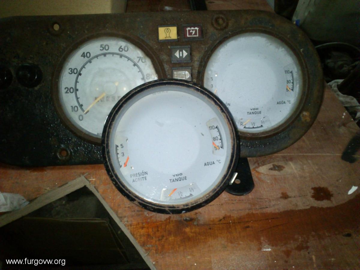

¿de que modelo es tu nuevo cuentakilometros?
¿el reloj con la luz roja es el de origen?...los mios no tienen... :'(jajajajajaja
petateneta
mi reloj de la izquierda es como los tuyos pero kon la luz roja jajajjajaaj y el de la izquierda aora es de una 409.ya le puesto tubo flexible lo as visto en las fotos?^?

Si eso te digo, tu reloj es el primero que veo con la luz roja
Cuando la pruebes llevate el gps para saber la velocidad, es muy probable que te marque mal.

sergio yo tengo el mismo reloj como petate col la luz emergencia-esta cuando se enciende esta todo perdido .meparto .meparto
