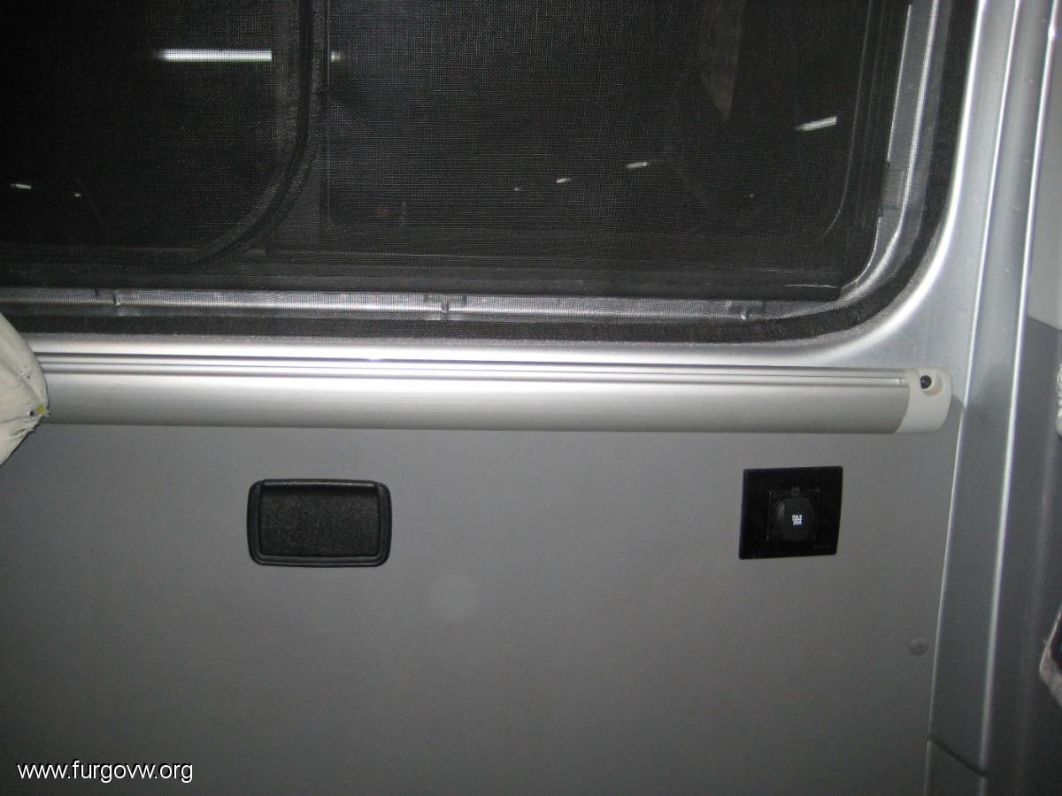

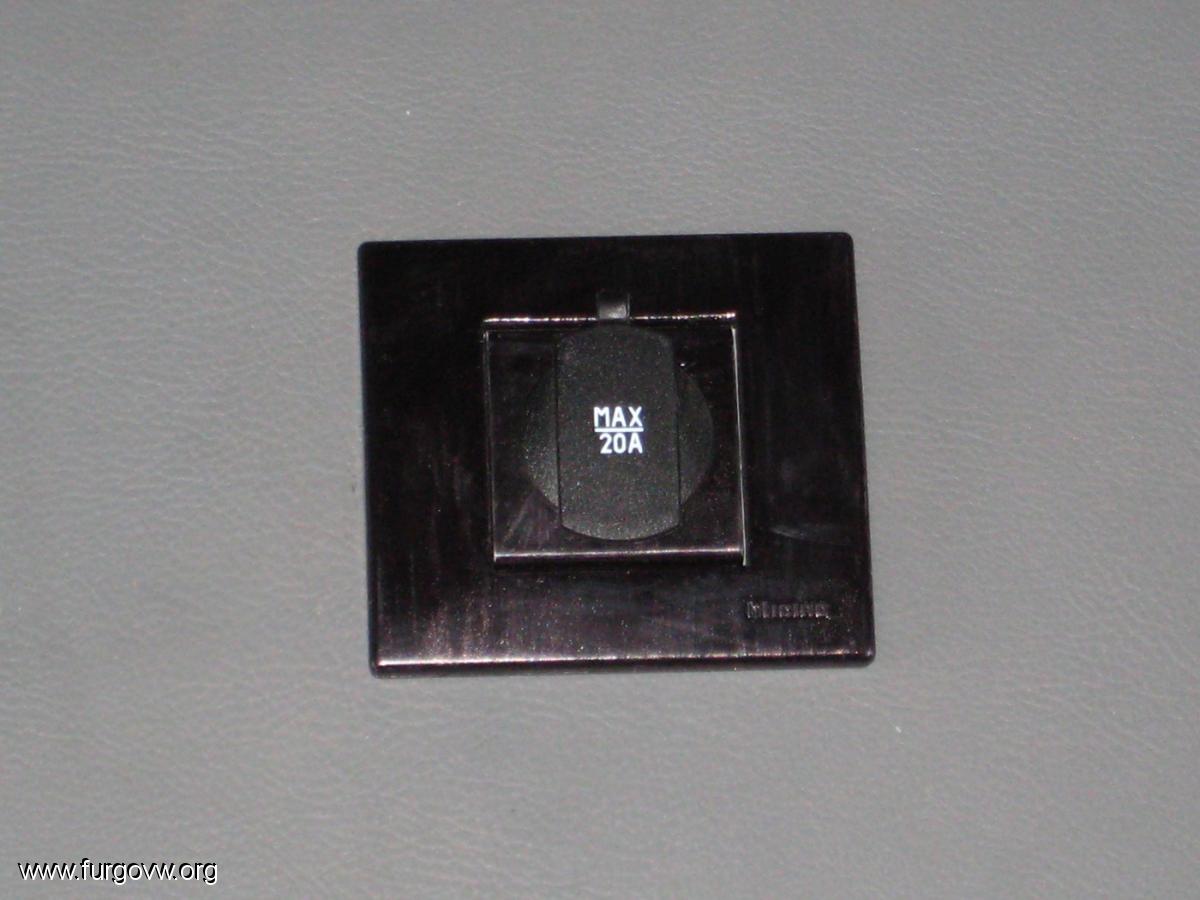

Al final he tomado por el camino del medio, y es que he puesto el enchufe 12v preparado para 20A. Me ha ayudado un buen colega chispas profesional, y este es el resultado, y el proceso, por si de paso le sirve a alguien:

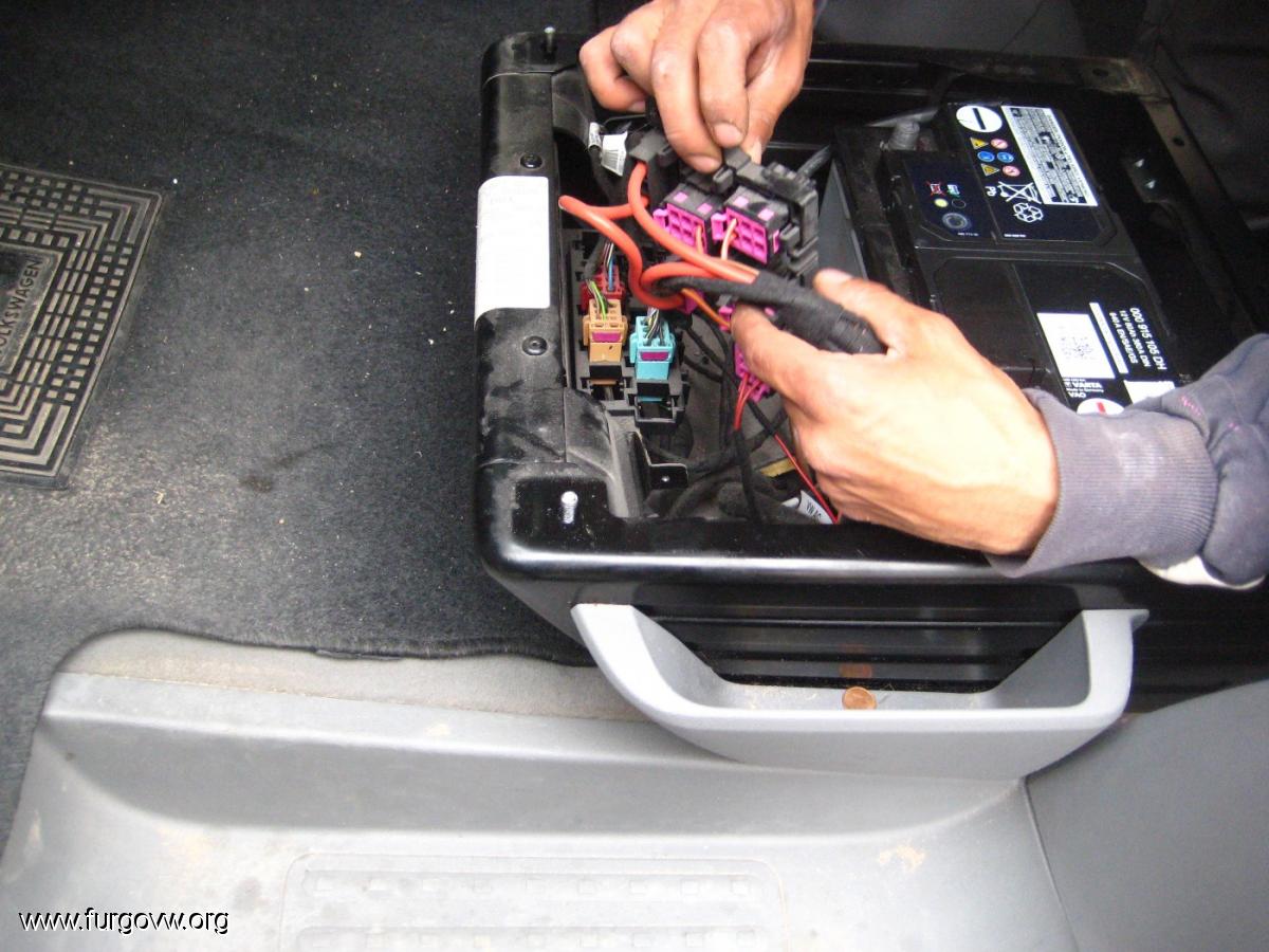

1º- Desmontar el asiento (ojo modelos con airbag, el mio no lo tiene. Si lo tiene he leido que conviene desconectar batería). Es muy fácil de desmontar, son 2 tornillos torx detrás (no sé el número porque también sirve una ALEN del 8). Y dos tuercas del 13 delante. Se quitan y fuera el asiento. Así accedemos fácilmente a batería y fusibles.
2º- Desmontar el panel lateral izquierdo tras el asiento del conductor, o donde queráis ponerlo. No pongo foto que no vale la pena.

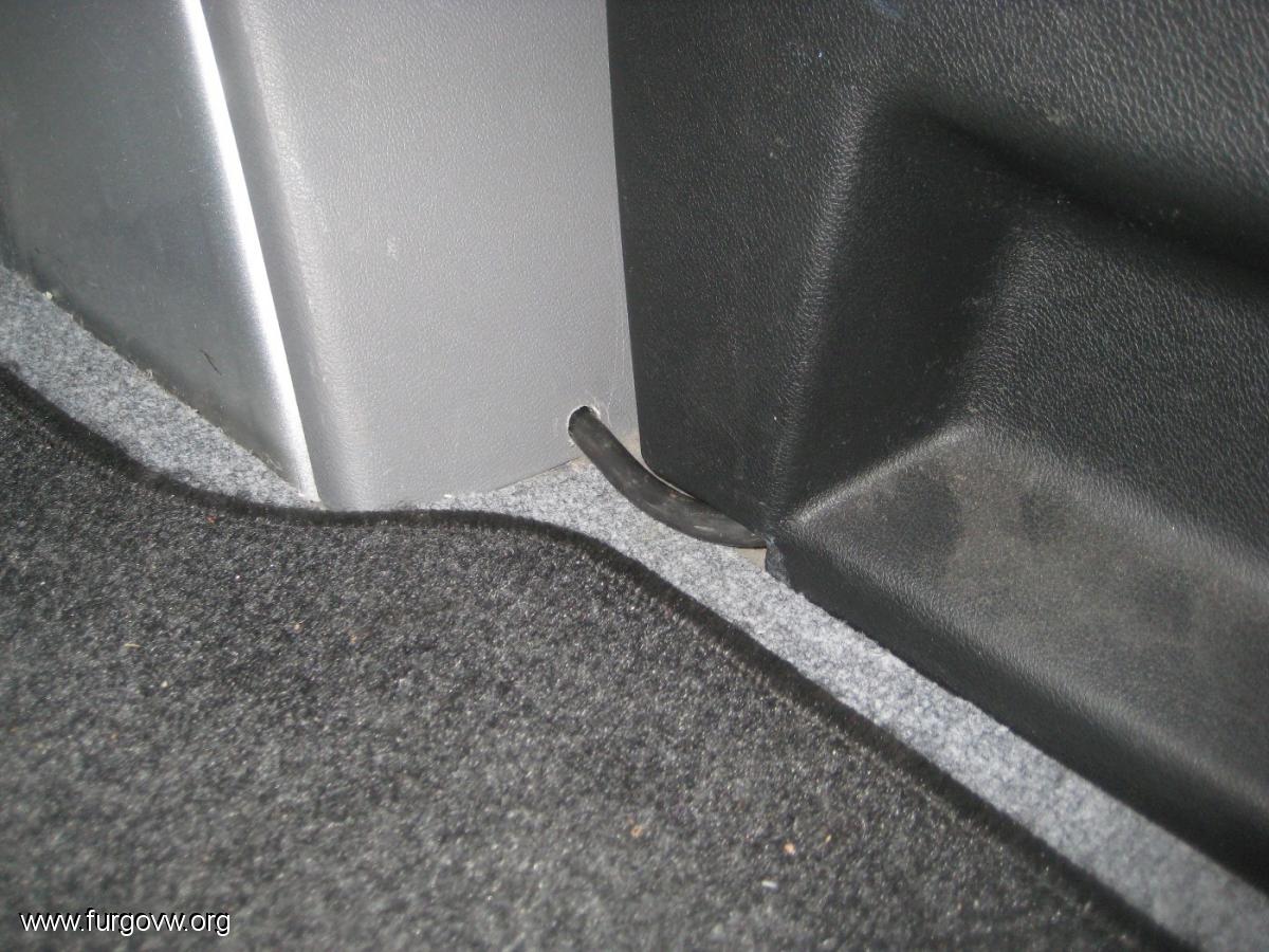

3º-Pelearte con los embellecedores del nervio de la carrocería, junto asiento del conductor para pasar el cable por debajo. Hacer la conexión con un fusible, en mi caso de 20A, y conectar a batería. Para sacar el cable hemos hecho un pequeño agujero en la parte baja. Esto es todo lo que se ve de la instalación.
4º Con una broca de corona hacemos el agujero para el enchufe, y como el panel es muy grueso para que las pestañas cojan, hemos hecho un arreglo casero, con una caja de enchufe normal y corriente., en negro, para ir a tono con la furgo.. Lo hemos fijado bien al panel y listos.
Limpio, aseado y seguro, con cable de 4mm protegido, de sobra para evitar calentones y sustos. (espero!!)
Bueno, al final puedo usar el hervidor de agua...y ahora...una pregunta de nota, de matemática eléctrica...a ver quién es capaz... Si mi batería es de 80A, (es la auxiliar), y el hervidor es de 200W... y tarda unos 10-15 minutos en que hierva el agua, dependiendo claro, de la temperatura inicial... ¿cuántas veces podría usar el hervidor, con la tranquilidad de no dejar a cero la batería? Es decir, si estoy varios días en un sitio sin mover la furgo...puedo estar tranquilo poniéndola 5 o 6 veces? O me la juego? ¿Quién se atreve?
