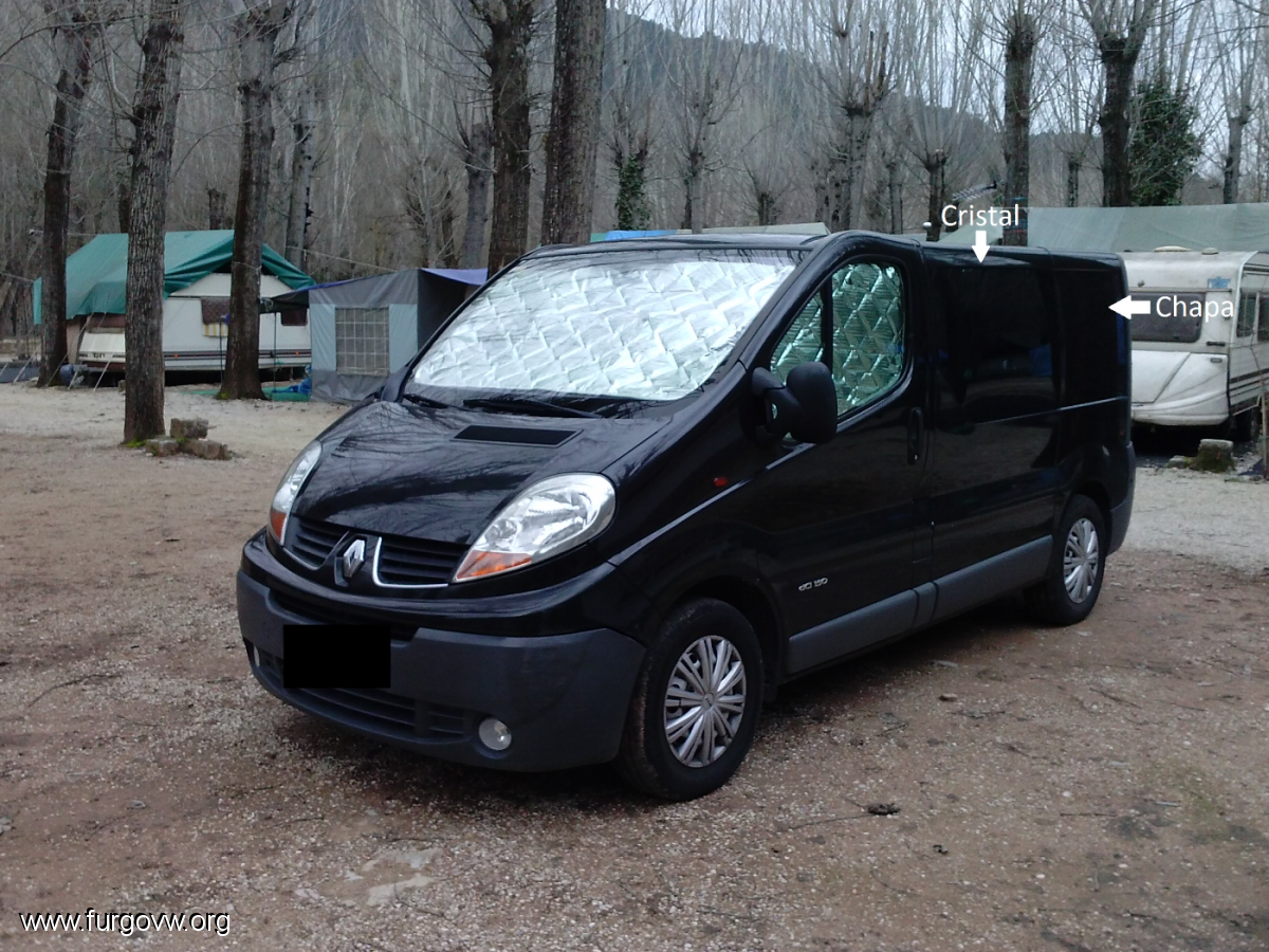

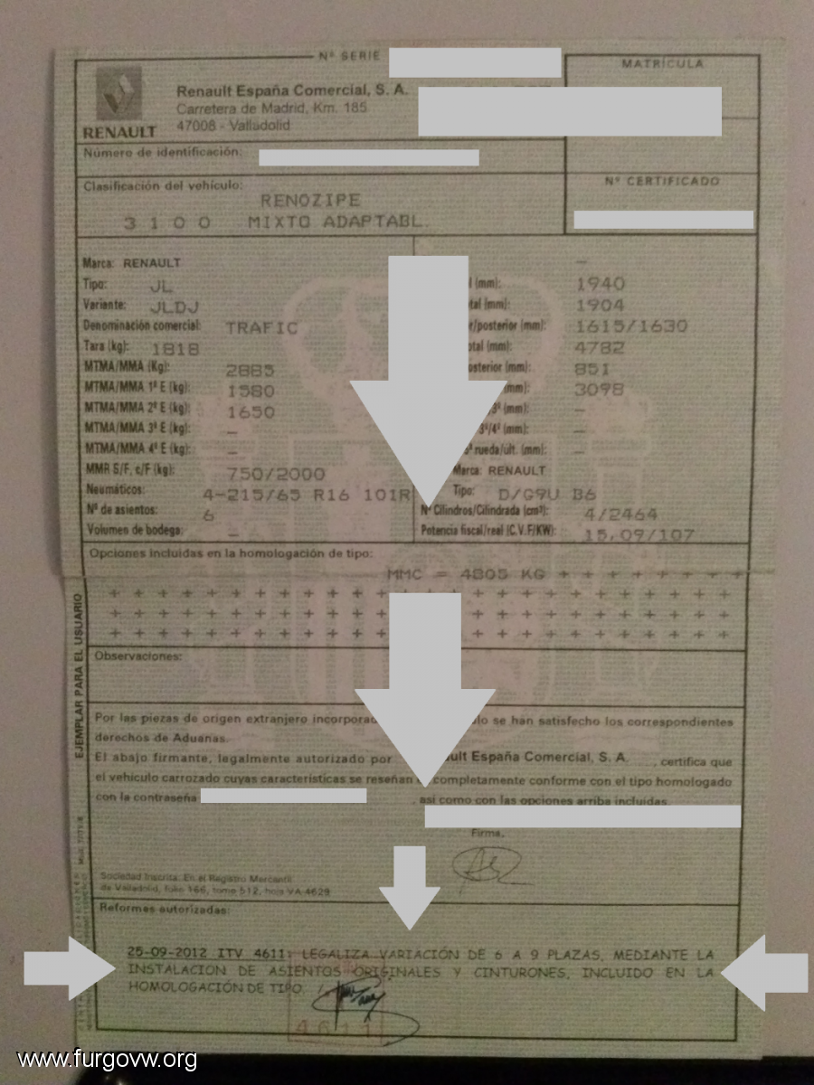

Hola furgoneter@s, no sé si seré la excepción pero yo voy a contradeciros a algunos sin animo de ofender  ;D el caso es que me compré una trafic el año pasado de segunda mano, es del 2007, y llevaba las tres filas de asientos y en los papeles pone que hubo una homologación y que pasó de 6 a 9 pasajeros, la movida es que mi furgo en la parte de atras no lleva cristal, es de chapa, y esta homologado lo pone en los papeles.
Yo también le quite la fila del medio, lo k no sé, si aun estando homologado puedo quitar la fila del medio y que vayan personas en la tercera fila .confuso2 .confuso2 .confuso2 si alguien me lo puede aclarar para ir mas tranquilo se lo agradeceria.
Por cierto, el asiento que quité juraría que se dobla del todo, igual que el que tengo puesto, el caso es que mi mujer le quiere dar puerta pq nos esta ocupando espacio en el trastero, si alguien lo quiere que me comente algo x privado o x aki, como veais

...en los papeles pone que hubo una homologación y que pasó de 6 a 9 pasajeros, la movida es que mi furgo en la parte de atras no lleva cristal, es de chapa, y esta homologado lo pone en los papeles.
Pues esto sí que es curioso... yo creo que no se puede homologar plazas de asiento si no hay ventanilla  ???

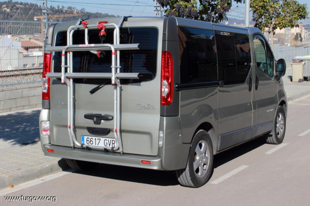

hola Mitteg
yo tengo una trafic y lo llevo como veras en las fotos con portabicis en el porton...
tambien tengo un 3o asiento extra por si te interesa...
saludos
ivanlm
por cierto,
estos portabicis con los accesorios adecuados puedes llevar hasta 4 bicis o 60kg.
el mueble lo llevo fijado a los anclajes de la 2a fila de asientos y se desmonta sin herramientas en 5 min.
no he taladrado el suelo de la furgo ni he modificado nada que no me permita disponer de 7 plazas si lo necesito...y lo mejor es que queda muy fuerte y muy seguro...
ademas, tal y como lo tengo yo, te queda tambien una cama decente con el 3o asiento abatido.
un saludo

eltobuga
Marzo 03, 2014, 00:41:03 am #44 Ultima modificación: Marzo 03, 2014, 00:45:25 am por eltobuga
No es la mejor foto para diferenciar la chapa del cristal, pero es la que tengo a mano  ;)
Cita de: enricboss en Marzo 02, 2014, 12:30:01 pm
hay un par de cosas seguras... que donde van pasajeros deben ir ventanas... Igual hicieron alguna "trampa" o aprovecharian algun hueco legal para homologar pero si llegan los bomberos despues de un accidente y no te pueden sacar por la ventana, no creo que te cubra el seguro por muy homologado que esté.
Pues ahí en el papel lo pone claro. no creo que el seguro no se haga cargo si voy de legal... en julio tengo que pasarle la ITV, la primera que le paso yo, ya os contaré si me ponen alguna pega, mi idea es montar todos los asientos para no tener problemas (y esperar que no me digan nada del cambio del asiento del copiloto doble por uno individual  :roll: )
