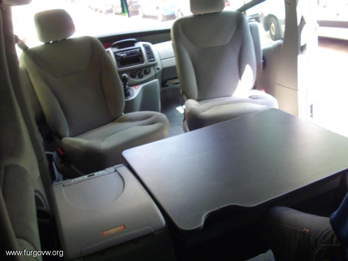

Eentonces esto esta prohibido?? pues vaya faena, tengo los asientos puestos en la ultima fila y no hay cristal... , y la Itv a la vuelta de la esquina a final de mes.... espero que con que vayan bien los cinturones pase.. ya os contare que me dicen... :roll:
a en mis papels pone Numero de plazas 6 y es mixto.

No porque puse un mueble en medio, y pase los cinturones atras... :-\
Este mueble va anclado en los tornillos donde se pone el asiento de enmedio....  ya os digo que al final de mes tengo la ITV ya voy a ir asi haber que pasa!! Ya os contare. Gracias por contestar

Hola, pues esta semana fui a la ITV y la pase sin problemas, comprobaron que todos los cinturones quedaban bien anclados en sus respectivos enganches y listo.  ;D  no me comentaron nada de que no podia llevar los asientos atras del todo... supongo porque los llevo en los anclajes originales, o igual es que e tenido suerte...

¿y también llevaste a la ITV ese mueble anclado entre asientos delanteros y traseros?
Gino
Cita de: mcanada en Marzo 22, 2014, 19:36:27 pm
No, ese mueble y la nevera los quite que con eso casi seguro que no la pasaba...el mueble solo lleva solo 4 tornillos al suelo que se quitan muy facil.
